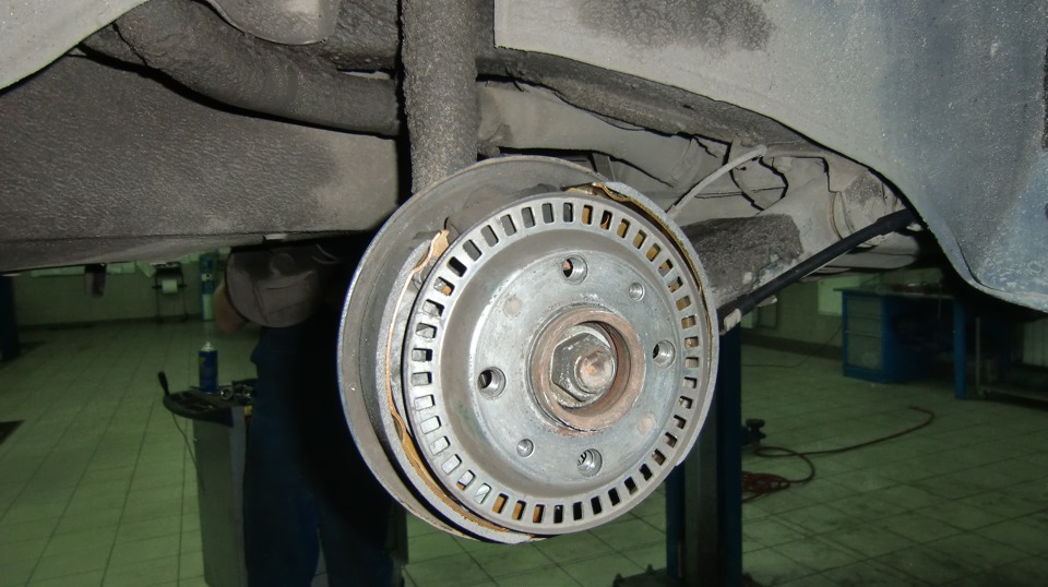

Еще в начале лета я купил тормозные колодки вперед и назад, и пружинки.
Так и лежали, колодки были в хорошем состоянии. На передних я проехал 35 тыщм, а задние с завода- 63 тыщи км. Все же решили поменять.
Так же порвалась оплетка у одного из тросов ручника. Новые троса я купил по 230 рублей.
вот троса уже на месте.
Барабаны и тормозные диски еще нормальные, проходят долго.
После этих мероприятий педаль тормоза стала ощутимо выше)
п.с. тормозную жидкость я менял летом.

А зачем суппорт полностью откручивали?
черт его знает, не я делал, я ключи подавал)
Просто там один болт открутить нужно было, если только для замены колодок)) В следующий раз имей ввиду)
А уж когда ручник нормально заработал, после регулировки, так вообще радовался как ребенок))) Старые троссики вытянуты были.

Тоже на 2115 весь зад перетряхнул, правда я и один цилиндр менял — плакал он.
я даже не поглядел на цилиндры!
но так как все работы делал мой друг, думаю все хорошо. Он сам на моей машине ездит и заинтересован в безопасном передвижении)
"заинтересован в безопасном передвижении" — настоящая мотивация )
Да пробег еще детский не парься по цилиндрам. Я на 2115 поменял один далеко за 200!
ну тогда все ок)
