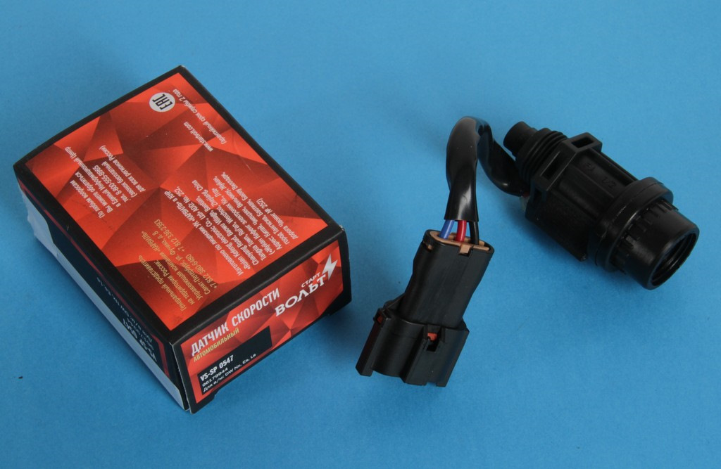

этот датчик похож, подойдет нет, не дорогой вроде.
www.pro-detali.com/catalo…i_daewoo_nexia_startvolt/
Хз. Не встречал инфы, чтоб от нексии подходил. Я старый почири, год работает уже
alexkwest

Шестерня эта продаётся даже на алиекспресс 7$.
А екзисте аналог Raon cyc039
Есть ссылка на али?
