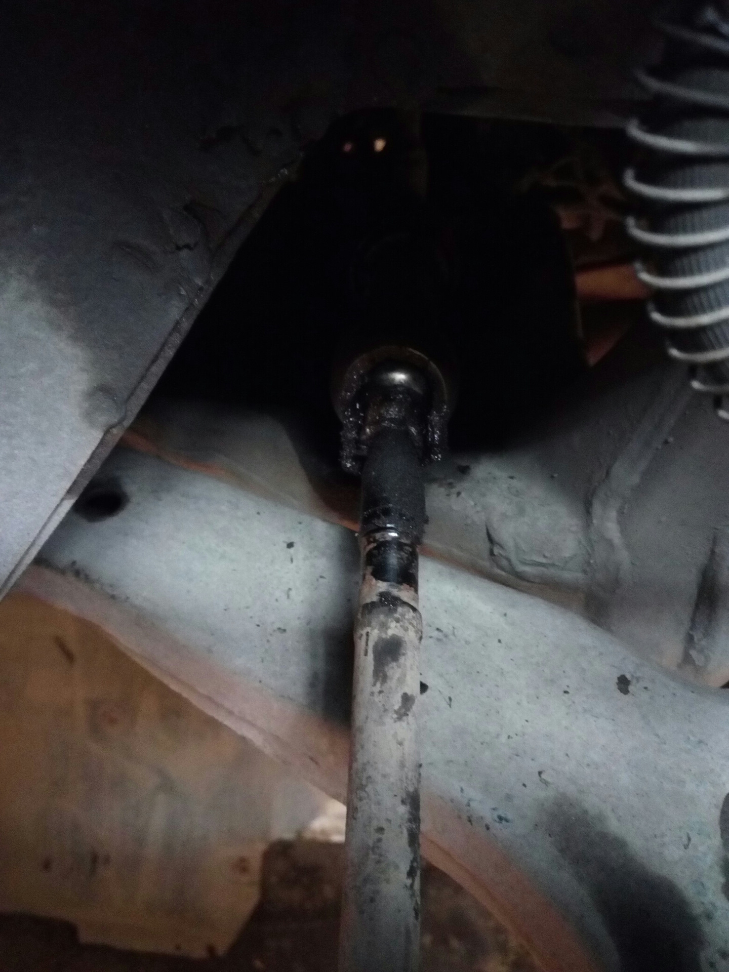

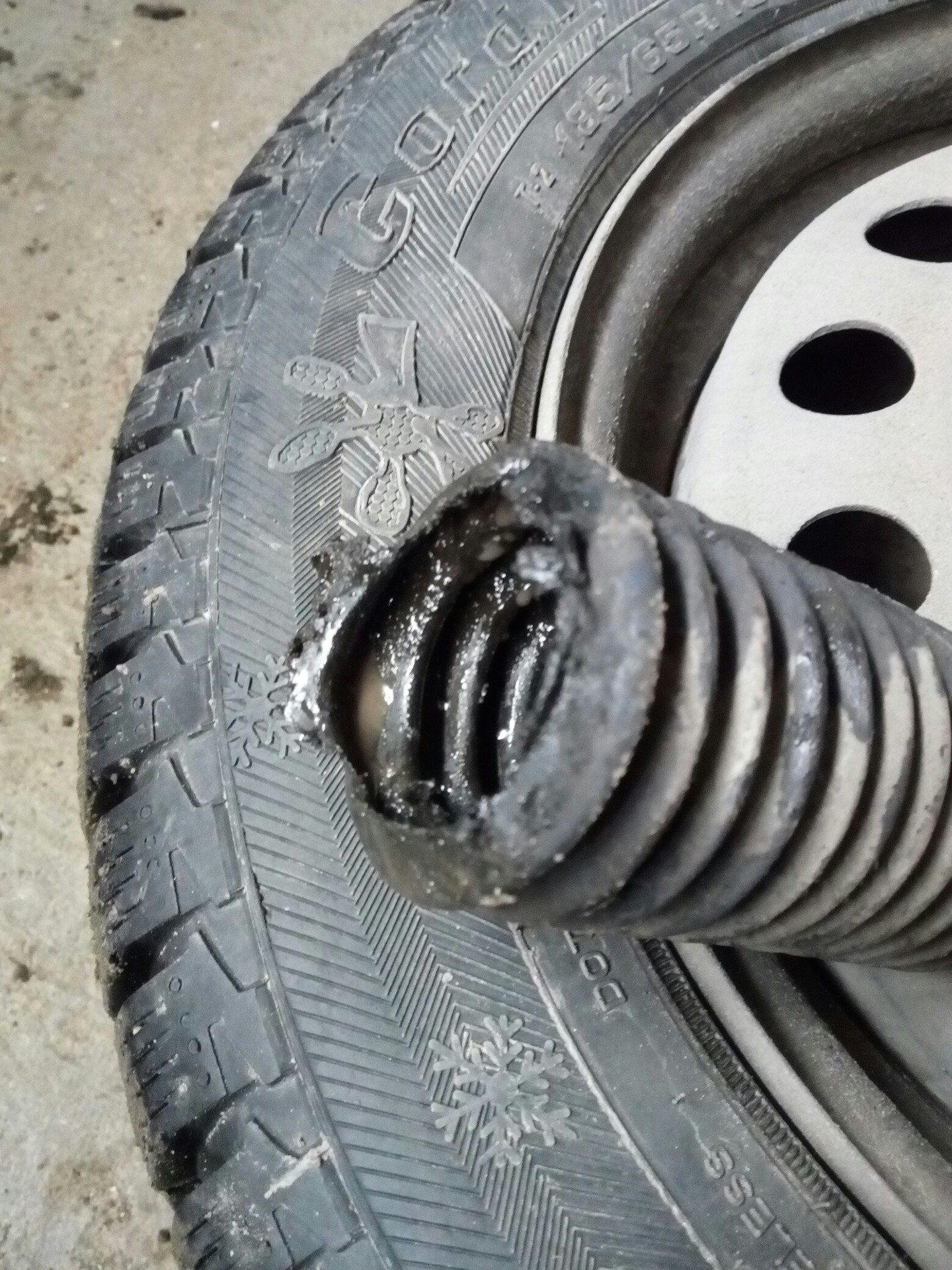

Порвался пыльник рейки. Обзвонил магазины, хотят от 1200 за оригинал. Лучше конечно за эти деньги купить пыльник, чем налипнуть на ремонт рейки.

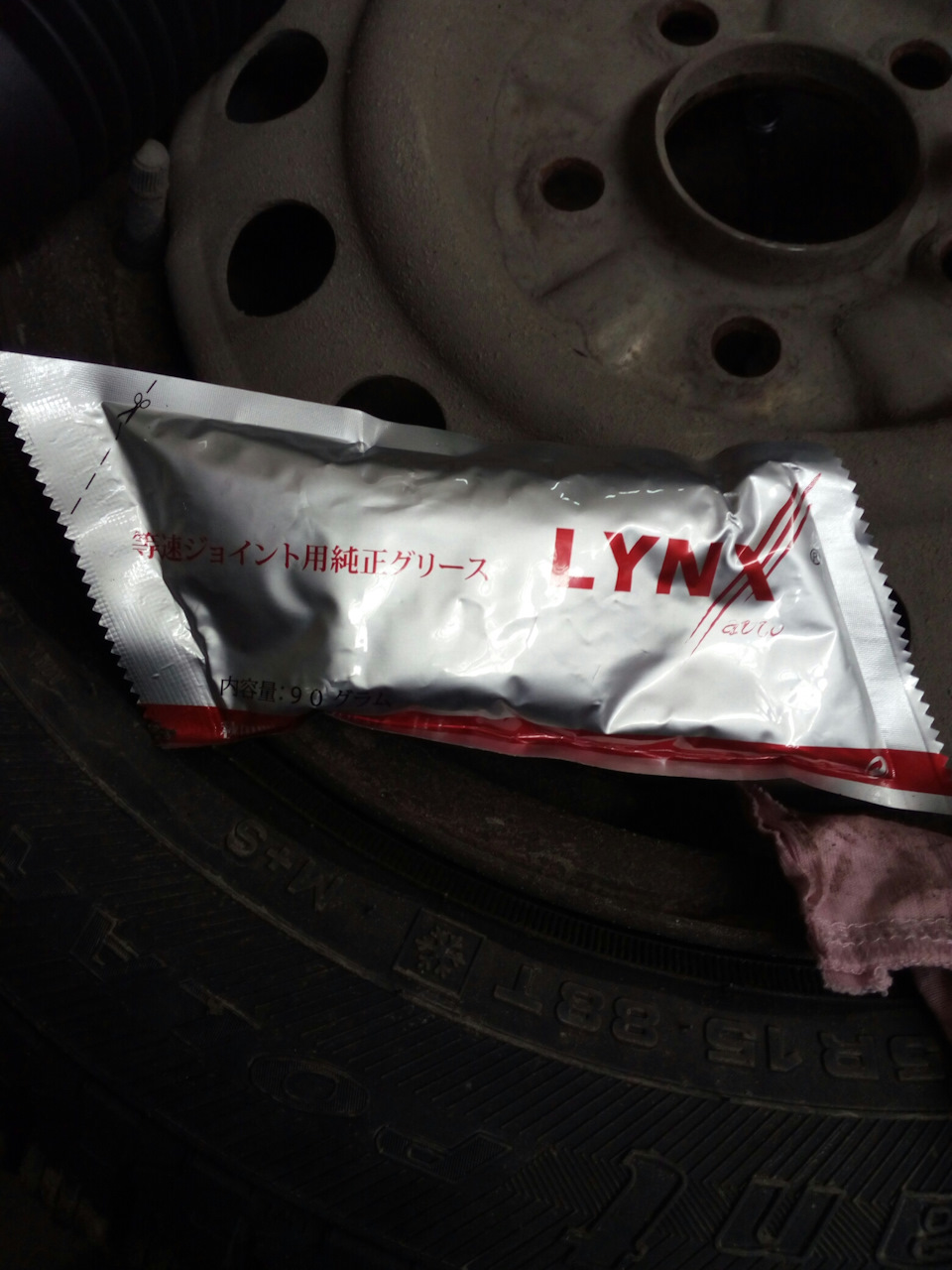

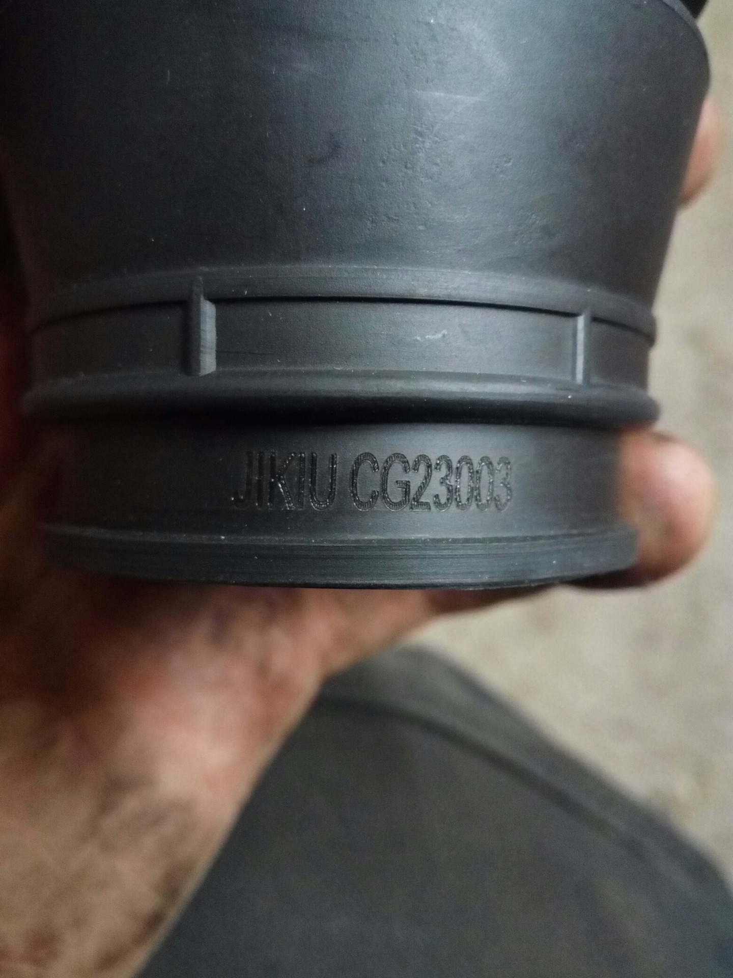

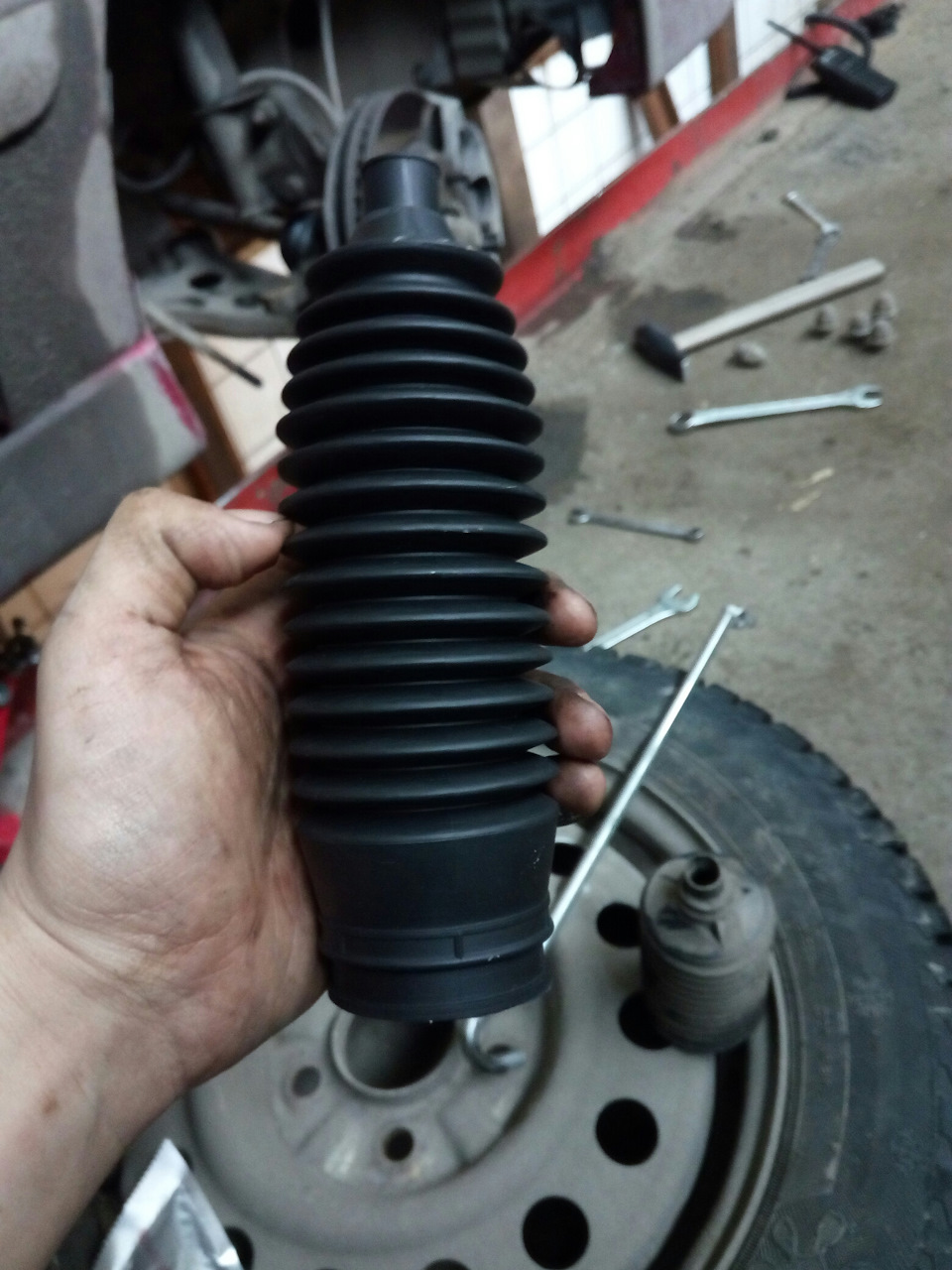

Заказал на автодоке пыльник японского производства JIKIU. Также приобрел смазку для шрусов LYNX. На работу к начальству — пусти на территорию завода, очень надо…

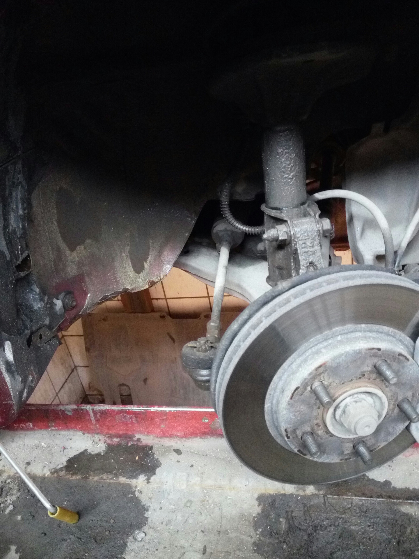

На яме делать вполне удобно.

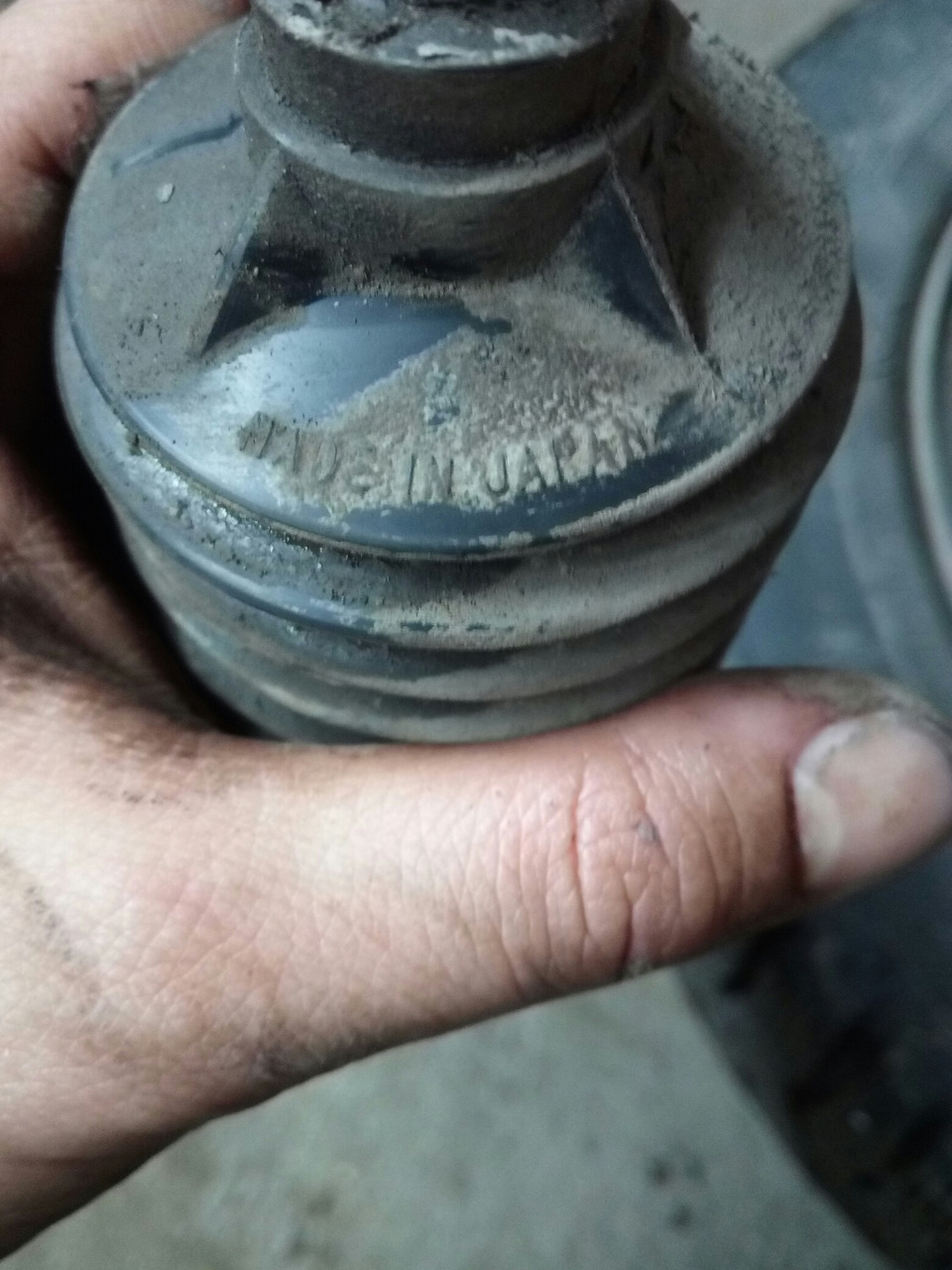

Домкратим, скидываю колесо. На развал ехать мало желания. Да и в руководстве по эксплуатации этот вариант прописан. Открутил наконечник рулевой тяги, посчитав количество оборотов. Открутил хомуты и снял старый пыльник. Грязи под ним особо не было но сырость присутствовала. Весна — лужи.
Протер все ветошью начисто с вывернутым колесом. Чтобы вал рейки тоже очистить. Намазал смазкой, в пыльник тоже набил на всякий случай. Отдел пыльник. Кстати налазит с небольшим усилием, но без геморроя. Собрал в обратном порядке — счастье))) + домкрат теперь нужен новый. Старый загулял во все стороны за 3 года не частого использования.

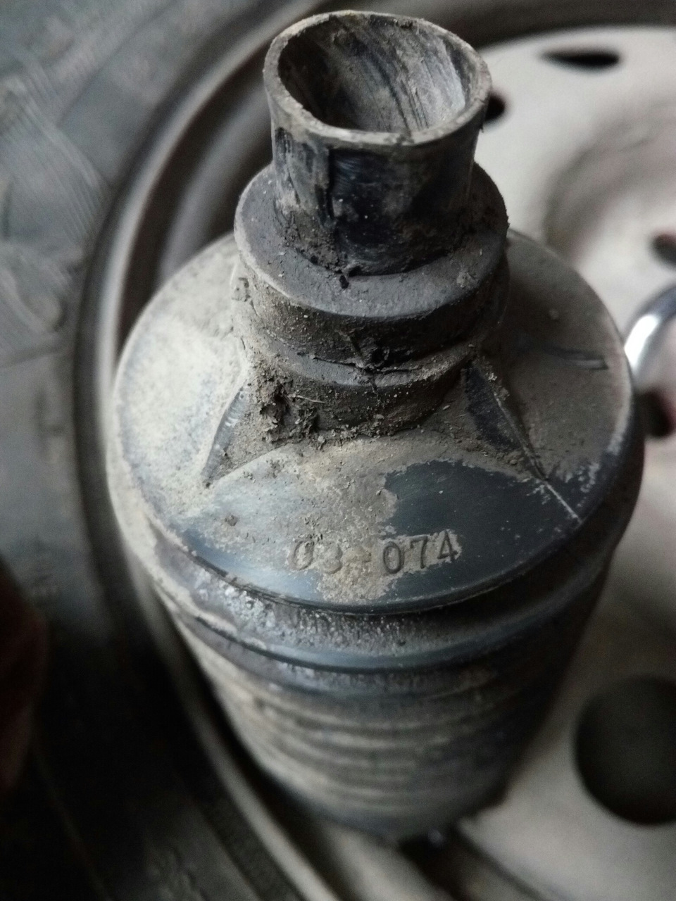

это джикю япония? нормальный производитель партнамбер под хомутом не прячет.
У первого под хомутом тоже надписи были. Но видимо от хомута они стали не читаемы. Я так и не понял что там написано.

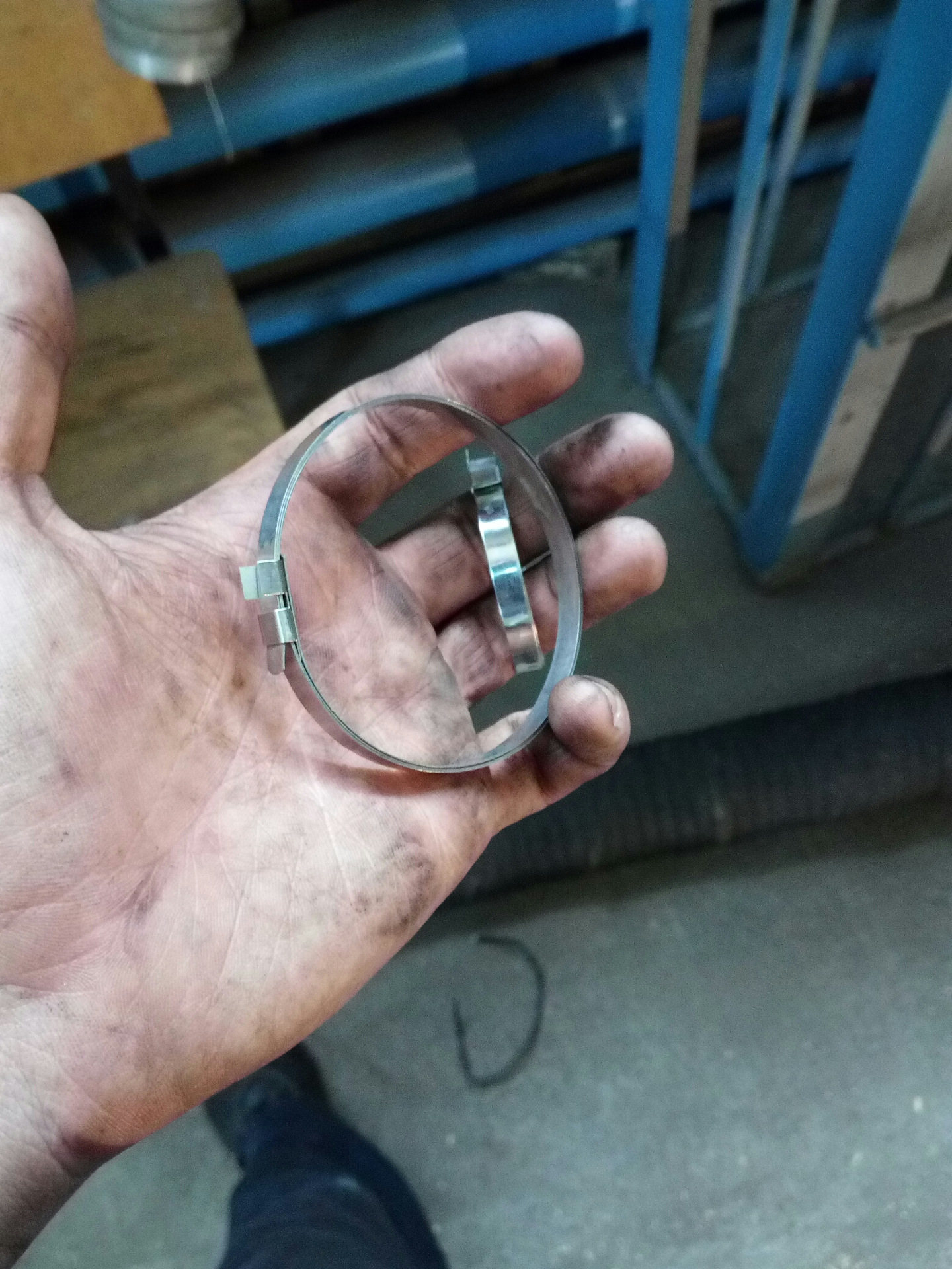

у меня вот из за такого хомута(НА ПЕРВОМ ФОТО) что идет в комплекте (оригинал !), пришлось менять рулевую, попала вода и вал заржавел. покупайте затяжные хомуты !
Пытался его поставить. Но одной рукой не получается. Поставил затяжной
аналог проблемы) Оба пыльника слетело) тоже надо закрепить) только хомуты я взял затяжные в строительном)
Ток зараза неудобно там подобраться к ним сцуко)
ага, винтовые хомуты сила. Тем более на рейку легко можно ставить. Единственное, лучше брать из нержавейки
С теми что на фото пришлось пое… В итоге на винтовые затянул. Привод очень мешает.
