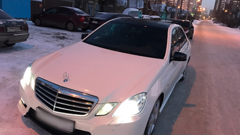

Всем доброго времени суток, после покупки авто заметила, что после длительной стоянки, при прогреве приблизительно от 60 до 70 градусов двигатель работает не ровно, буквально секунд 20, потом приходит в норму, данное явление только на холодном двигателе. В сервисе несколько раз делали диагности, ошибок нет, визуальный осмотр результатов не дал. Предложили попробовать другой бенз, всегда заправлялась на ЛУКойле, заправилась на газпроме-теперь машину конкретно колбасит. Возможно кто-нибудь сталкивался с подобным? Где «копать» и на что в сервисе обратить внимание?

привет) Не подскажите как решили проблему?
Разбила машину в ДТП и продала 😊 не успела добраться до решения проблемы, в сервисе Предлагали промыть форсунки
Это подклинивают электромагнитные клапана распредвала которые регулируют угол зажигания! Почему подклинивают, потому что масло слишком жидкое ! Бензин попадает в масло. Надо найти хорошую заправку, и ездит больше 30 км в день. Но такие проблемы в основном в холодное время . Посмотрите Шуп, и понюхайте. Сами убедитесь, это не лечится .
Катушки зажигания нужно смотреть, может какая то катушка пробивает
На ЛУКойле, вообще помои льют! Пока у них заправлялся, чек регулярно маячил, сменил заправку-как рукой сняло!
Форсунки на стенд надо, посмотреть если равномерно льют
У меня на 3.0 нечто похожее. Примерно на этой температуре обороты поднимаются на 100 примерно на сек. 10. Забил на это дело. Но если что то узнаете, дайте знать).
Стоит ещё раз посмотреть свечи. Думаю проблема в них.
Ск пробег?
Форсунки когда последний раз промывали?
Если дело в топливе, то надо смотреть свечи и топливный насос… газпром в СПб говно бенз, у меня после него топливный насос стал умирать и умер (засрался) как в других регионах хз.

Попробуй ещё раз сменить заправку. Перед новой заливкой бензина — залей керапур или какую-то другую рекомендованную мерседесом промывку. Если не пройдёт — надо свечи глянуть.
Пару месяцев назад меняла
После замены проблема не ушла, но после заправки на ЛУКойле сила колебаний гораздо меньше
Блин. Тут точно сказать невозможно. Нужен грамотный диагност — а лучше, конечно, к дилеру заехать, чтоб они все посмотрели. И опять же — как колбасит? Для этого мотора после запуска вибрация — это нормально.
Может ещё быть подушка под акпп или подушки двигателя — кстати, как вариант. У меня до замены подушки акпп — трясло — и визуально по подушке, что она мертвая, не скажешь — а поменяли и трясти перестало.
Тут именно тряска в промежутке от 60 до 70 градусов, после газпрома визуально даже видно, как раскачивает
Ну, на мой взгляд, я причины возможные указал. И никто здесь тебе точно причину не назовёт — нужно делать диагностику и пытаться поймать именно момент вибрации- тогда можно дать более менее точный ответ. А так гадать — это можно и мотор сдуру приговорить к замене)).
