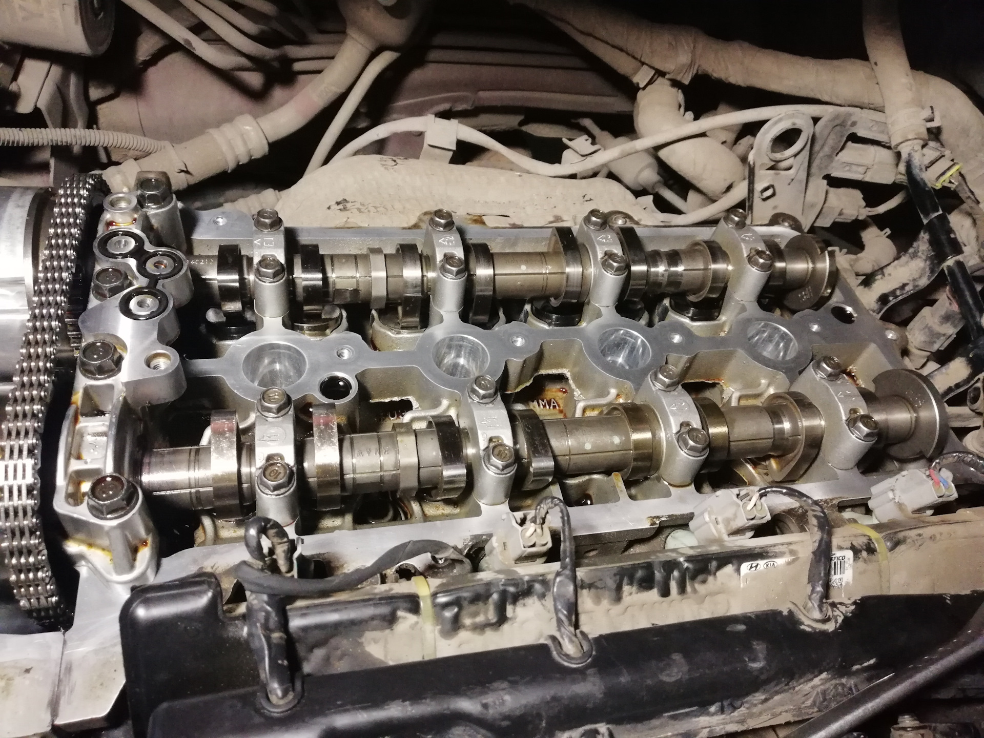

Ну что написать, друзья? Все обычно и банально. При наступлении холодов заводя машину, обратил внимание, что ДВС работает не так как раньше, как будто троит, выхлоп не такой спокойный как был… В итоге, в конце марта загорается чек. Комп показал пропуски зажигания 1 и 3 цилиндра. Стерли ошибку, но на следующее утро она вылезла вновь. Еду вечером к мастеру выяснять причину. Сам уже был готов к клапанам, но авось брало свое. А вдруг свечи, которые я недавно менял, а вдруг катушки? В итоге, все хорошо, но вот клапана ВСЕ! зажаты. На следующий день мои друзья, они же мастера, нашли на разборке нужные стаканчики и ещё через день я получил шепчущую двигателем Цератку))) вот так друзья.

Есть предположение, что прошивка ЕВРО2 на некоторых режимах дает бедную смесь, и как следствие зажимает клапана.

Вы на газе? Странно, что так рано потребовалась регулировка клапанов. Тем более как Вы пишите все! Может выпуск поджат был? Впуск по идее должен быть в допуске.
Машина на бензине. Выпуск был зажат. 0,15 щуп не везде проходил. Впуск был не столь плачевен, но уже зазор был меньше допуска, так что можно сказать, что и он зажат.

Если честно, то в этом сообществе и не только слышу в первые такие вещи как регулировка клапанов на бензине. На ГБО да, через 50-70 тыш уходят зазоры в минус, особенно выпуск.
