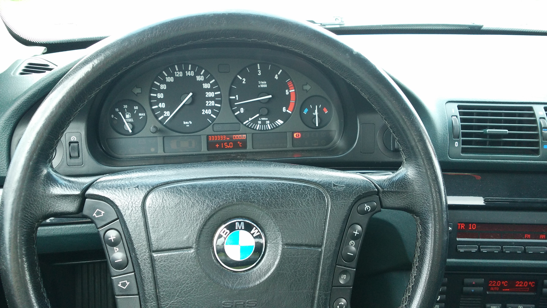

Вот и прошел первый год владения БМВ 525d в кузове E39. Точнее, прошел уже 1 год и 2 месяца. Изначально планировал сделать эту запись спустя ровно год, но не успел кое-что сделать из планов на год, поэтому пишу только сейчас. В данной записи хочу рассказать, как прошел первый год владения данным авто, сколько машина "высосала" денег, какие возникли проблемы и т.д. За год было выполнено два довольно крупных и продолжительных по времени ТО, два раза пришлось тащить на тросу в сервис, было и короткое замыкание с локальным возгоранием… Но обо всем по порядку и более подробно ниже.
Итак… Машину я купил 25 января 2017 года за 6300$ с пробегом 326150 км. Кто-то скажет, что я переплатил за машину. Да, возможно. Но пересмотрев варианты, которые подходили под мои критерии поиска и стоили дешевле, я не нашел ту, которая устроила бы меня. У всех были косяки, на которые хозяева не особо хотели скидывать, т.к. на их взгляд машина была "в идеале". Сейчас уже мой авто, я изначально не рассматривал — из-за цвета. Но вариантов не было — решил посмотреть. Это был однозначно лучший вариант их тех, что я смотрел. Да, нюансы были, но мелкие. С батей решили — надо брать! И, кстати, цвет сейчас очень нравится)

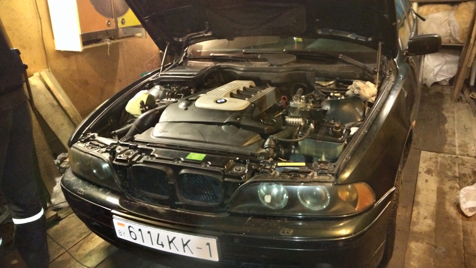

Также окончательно надоел мой никакущий свет. Все направляющие корректоров были поломаны в щент.
Купил два комплекта в интернет-магазине shima-by (10$). Поменял все корректоры вместе с батей вообще без каких-либо проблем. Помогла вот эта инструкция. Единственное, что мне не понадобились ни пинцет, ни гибкий удлинитель. Без чего реально не обойтись — это без торкс 10 длиной хотя 7-8 см. Не вздумайте пилить стекла, вырезать какие-то окошки. И без этого все без проблем меняется. Результат — фары стали светить значительно выше и свет стал намного лучше!
