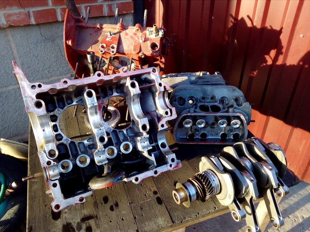

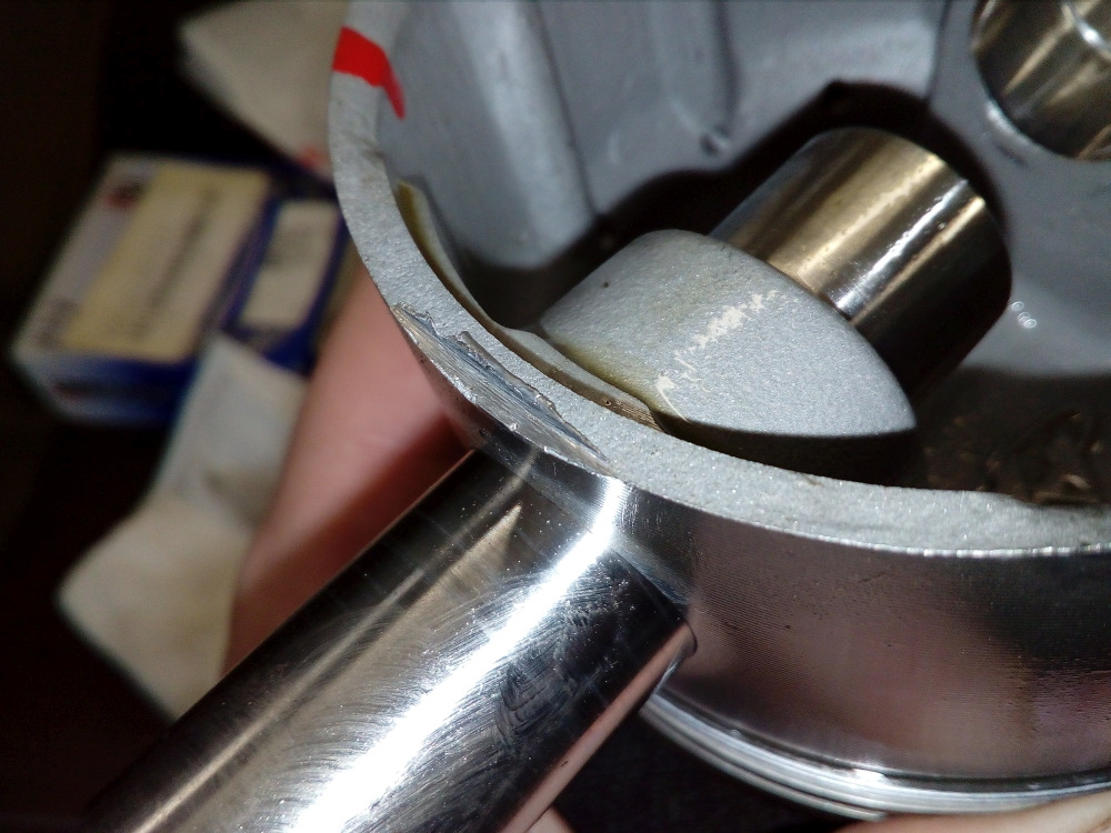

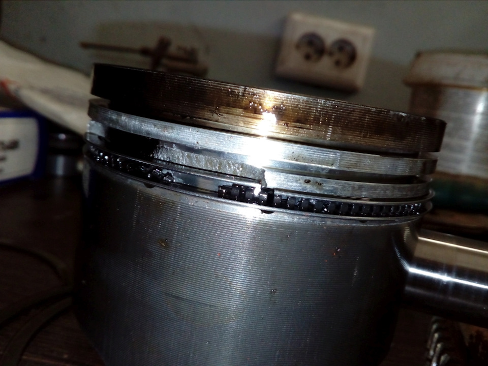

Наконец то тепло пришло и на нашу улицу. Вчера пару часов потратил на Херби, поменял ему колёса, на тех больших хромированных его с места не сдвинешь, особенно если передние вывернуть. Ну и занялся мотором, пришло его время. Напомню, готовили его к сезону 2017 но так и не выехал, собранный на «скорую руку», посторонний звук, ожидаемой тяги нет, в общем его снял но не половинил. Потом попросили Жук на выставку, пришлось вешать мотор обратно, теперь его опять снял и разобрал. Что и следовало ожидать от новых запчастей, мотор и 10км не проехал а у него на поршне обломалась перемычка между кольцами, кольца тоже покрошило. Цилиндр цел, но новых колец нет. Расстроился, а с утра поискал в закромах и нашёл два комплекта поршней на 94см с кольцами, от Mahle. Ну и нашёл причину звона, поршня обо что то молотили, на стадии сборки это не заметно а вот на скорости видно достали. Распредвал «ноунэйм» доставшийся с финского дрегового мотора тоже идёт в помойку, или на какой 1200см поставлю, для смеха) Вместо него будет другой распредвал, пока ещё выбираю. Вот такие новости на сегодня, до гонок осталось 20дней.

на блоке Тип-4 можно собрать 2900см
на Тип-1 2500см
Не понял, почему поршень задевало ? Об противовес ?
да, хот колена очень большой, нужно юбку дорабоать
