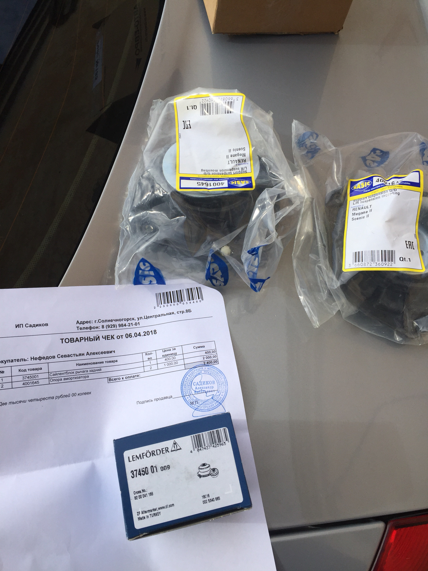

Выкладываю отчёт о проведённых работах с автомобилем.
1.Были заменены опорные подшипники и сами опоры.

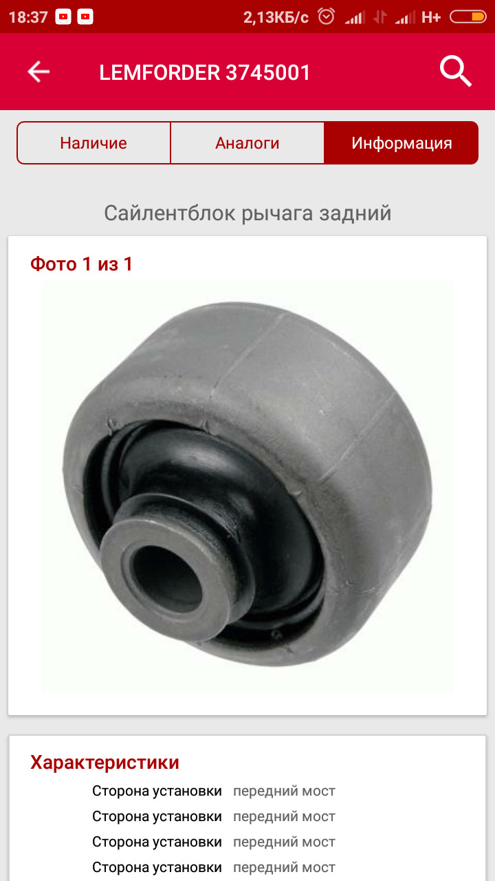

2. Заменён задний сайлентблок в переднем правом рычаге. Сначала по ошибке был куплен передний Сайлентблок.
3. Косточка правая
4. Нижняя опора двигателя(попалось говно, фирму Tork не берите, все что связано с резиной только Sasic, он идёт в оригинале)
5. Передние колодки тоже заменены, взял фирмы Remso, как тормозят понравилось.
Цена с работой обошлась в 9600
Всем ровных дорог)))

Чёт я запутался) какой из них лучше то? Этот на фото или этот 3198901
Странно вообще, мне когда искали высветился тот, что на фото, других не находили…

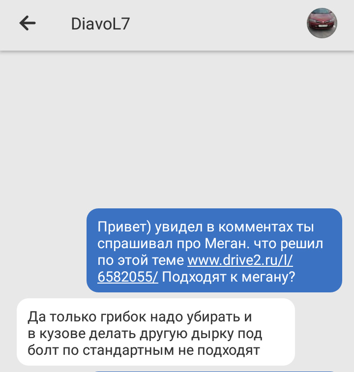

Я тоже видел тут какую-то запись, ставили на Ниссан тиду вроде. было написано надо спилить буртик. В комментах кто-то сказал что тида и Меган одинаковые опоры. а ещё чуть позже выяснилось что одно из трёх отверстий надо пересверлить. вот такая фигня)) надо попробовать. Задолбали эти опоры уже, 30 -40 тыс и хлам
А есть размеры нашей опоры? Хочу запариться с опорой от Кашкай или х-трай
Под рукой нету, открой капот измерь расстояние от болта до болта. вот эту тему нашёл www.drive2.ru/l/6582055/ в комментах спрашивали подойдут на Меган или нет. Сказал вот что
