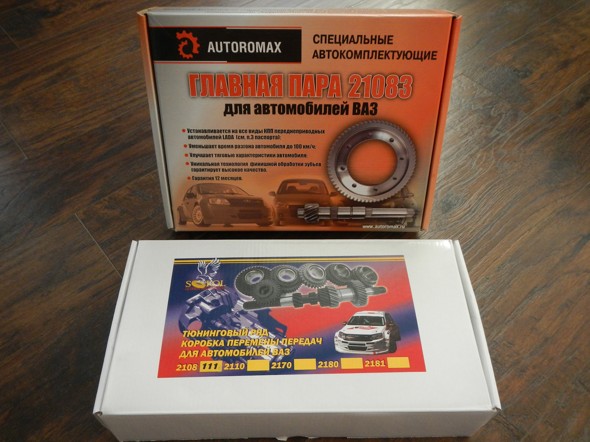

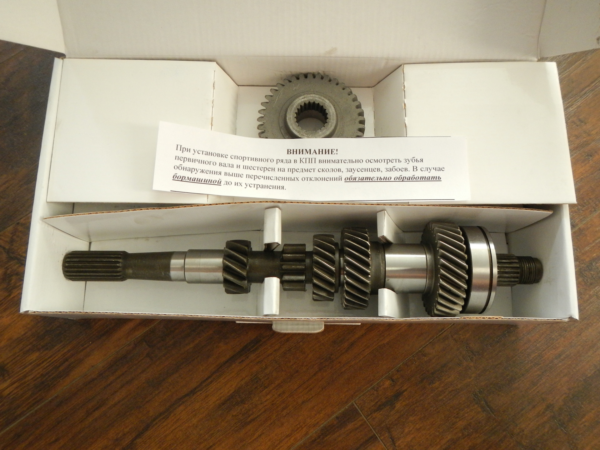

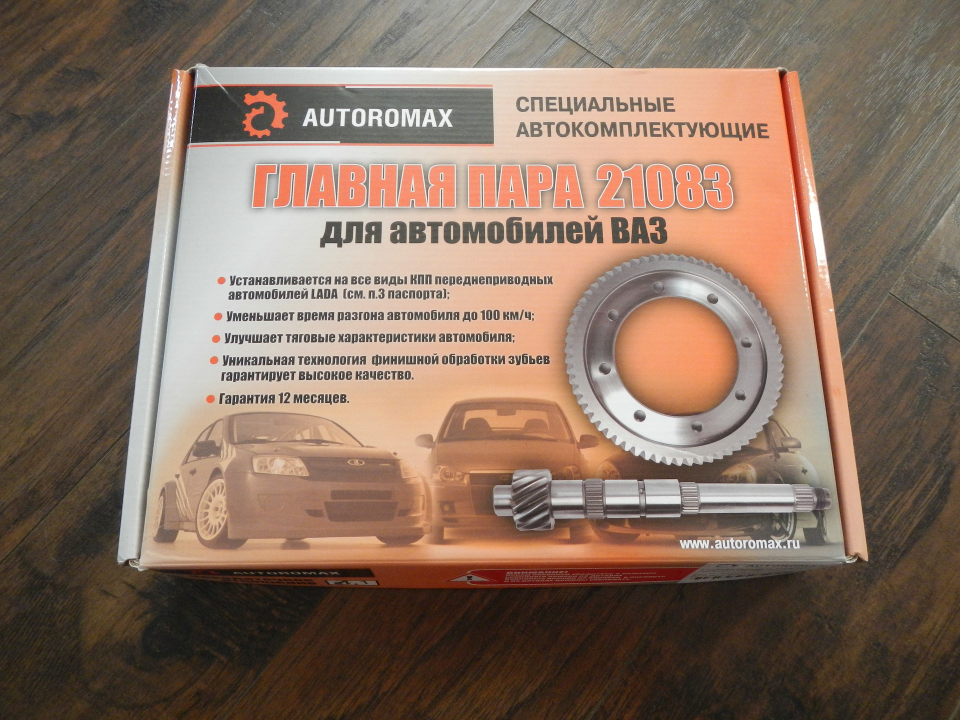

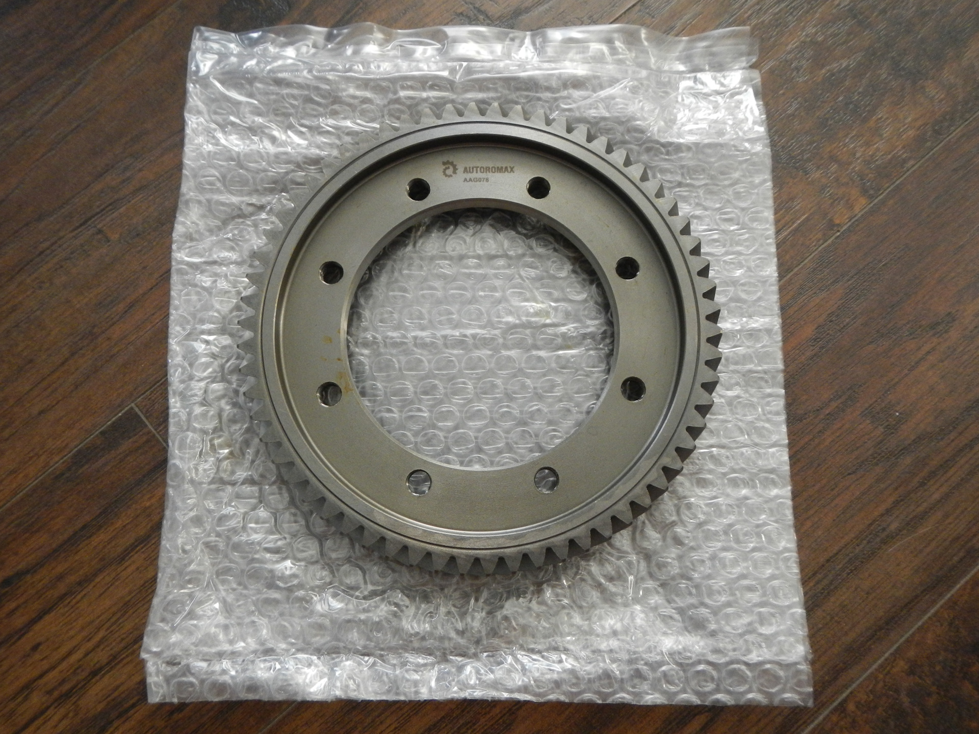

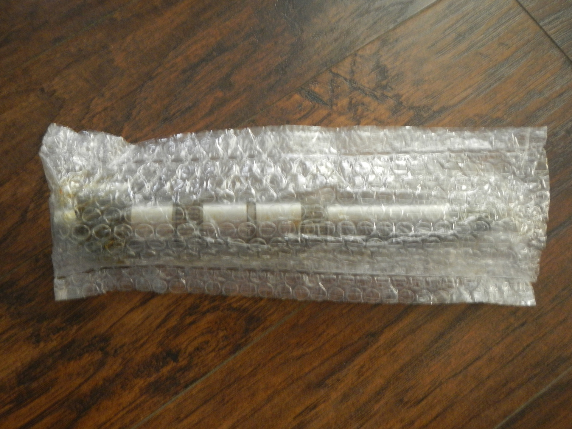

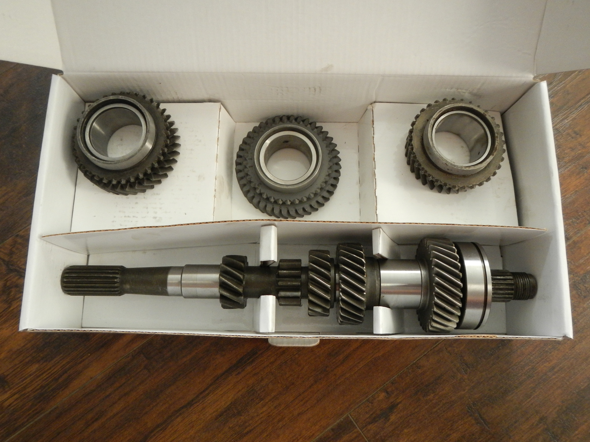

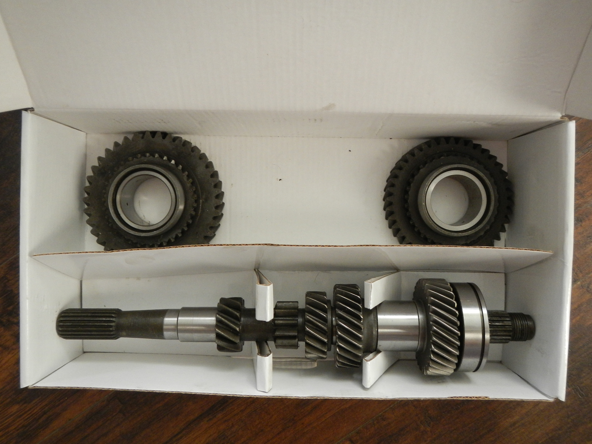

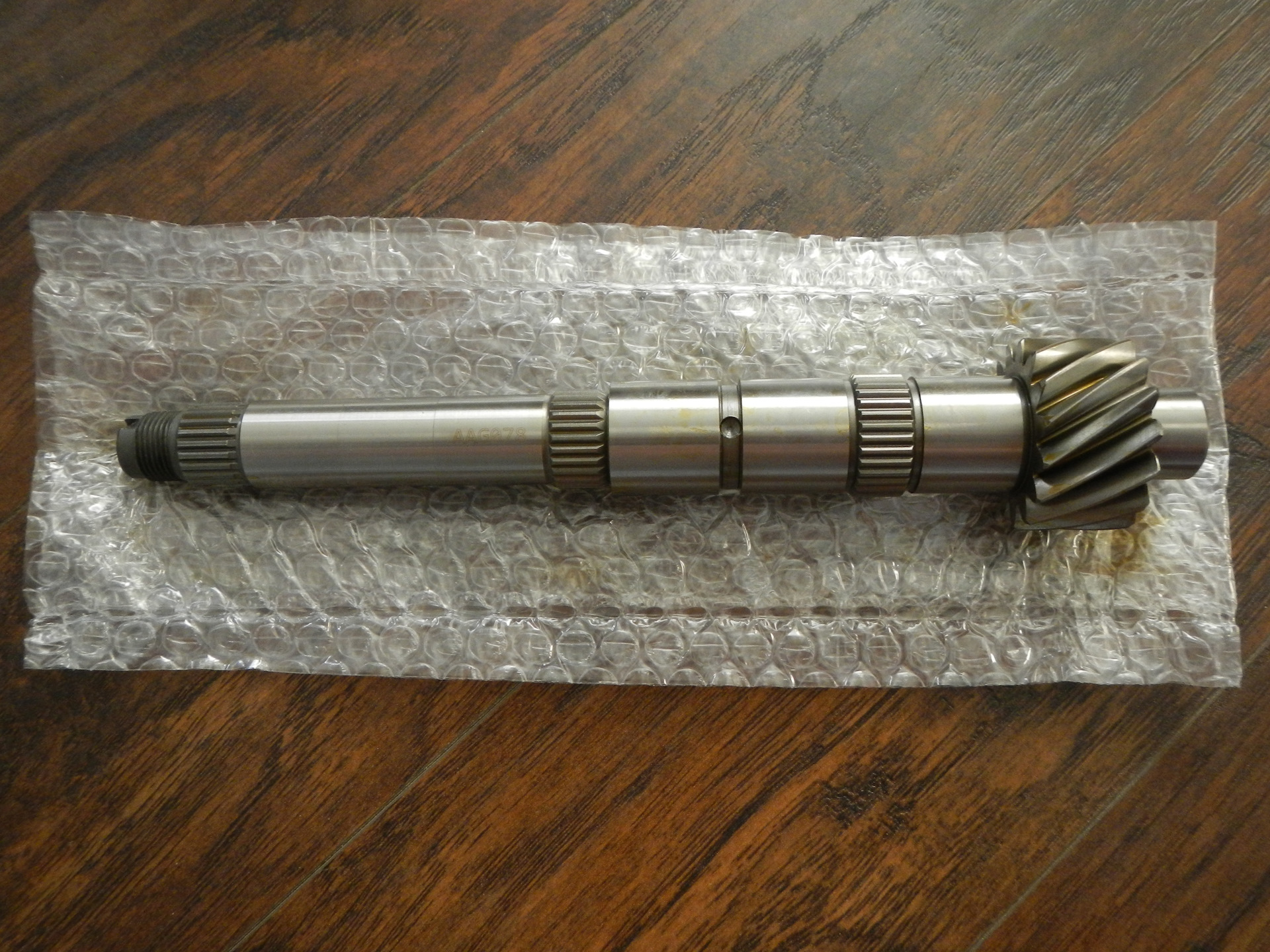

Всем привет! Начал закупать запчасти на доработку коробки. В этот раз приобрел 111 ряд и главную пару 4.1, все восьмого конструктива. Приобретал в Тольятти у Александра Соколова. Когда начал раскрывать коробки, то был немного в шоке, никогда не думал, что так аккуратно и продуманно могут быть упакованы ряд и пара. Я конечно не мастер по КПП, но качество всех изделий очень впечатлили, будем смотреть как проявит себя в эксплуатации.:)
Комментарии 19
Очень короткие передачи будут на паре 4.1. У меня 111 ряд на паре 3.7 и то коротковато по сравнению со стоком. Еще сразу ставь стальную муфту ступицы(под синхроны с 6 зацепами) на 1-2 передачу, можно и на 3-4 тоже. Я ломал их на сток моторе, у тебя это успешнее получатся будет) P.s. Запись про кпп есть в бж, почитай.
У тебя мотор до скольки крутится?
Сток, до 6000 или 6200
Ну вот скорее всего поэтому у тебя передачи короткие, у меня так не будет, мотор крутится 8400.
Хочешь видео запишу и как часто переключаю передачи, если до 3х тысяч например крутить?
Спасибо не нужно, имею представление по этому поводу.
Хороший выбор для города) я подлиннее пару 3.9 поставил, блока будет стоять?
Да, это как раз следующий этап в покупке ништяков)
О выборе не пожалеешь, я уже второй год со 111-го кайфую
Ничего в этом не понимаю. Расскажи в чем преимущество по сравнению со стоком?
Динамика веселее
rett-batler
Так как у меня сейчас мотор более верховой, под него и коробку нужно покороче и плюс на русских машинах передачи так подобраны, что постоянно провалы при переключениях, эти железки все эти недостатки устраняют)
А если все это добро воткнуть на стоковый 8 клапанник?
В результате будет лучше и приятнее стока, но думаю результат не будет соответствовать затраченным на такие доработки финансы.
