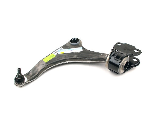

Добрый день, форумчане. Подскажите, пожалуйста:
1. Какие лучше приобрести передние рычаги? Стоит ли брать алюминиевые?
Volvo (сталь) 31317661 / 31317662 (~ RUB 9,732)
Volvo (алюминий) 31429320 / 31429321 (~ RUB 9,732)
Ford 1507181 / 1507182 (~ RUB 9,186)
Lemforder 36170 / 36171 (~ RUB 9,129)
Lemforder 36170 01 / 36171 01 (~ RUB 4,606)
Monroe L10565 / L10566 (~ RUB 7,242)
2. Стоит ли менять гидравлическую и шаровую опоры или лучше менять рычаги в сборе?
Volvo 31387571 / 31387572 (~ RUB 3,775)
Ford 1883048 / 1888630 (~ RUB 2,943)
Lemforder 31007 01 (~RUB 1,491)
3. И где все это брать чтобы не нарваться на подделку?
Заранее спасибо!

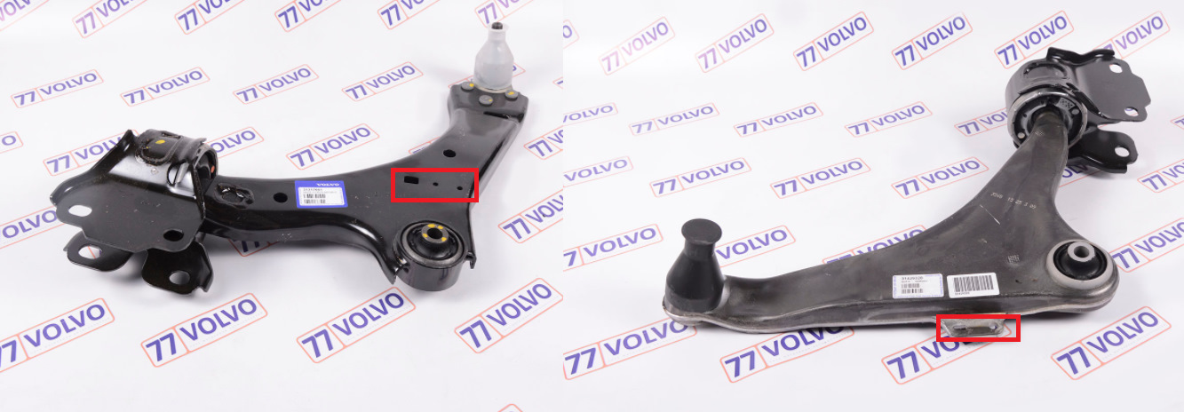

Будьте любезны, подскажите такую вещь. У меня с завода шли стальные рычаги 31317661/31317662. Хочу поставить алюминиевые 31429320/31429321. Как быть с креплением датчика уровня — где его достать и сколько он стоит?
И еще — правда, что Meyle 7160500046/7160500047 это те же самые Volvo 31429320/31429321, но с другой наклейкой?

Нужна другая площадка, которая идет вместе с датчиком. ПОВТОРЮСЬ Мы рекомендуем установить оригинальные рычаги, которые установлены с завода.

Встают и алюминиевые и металлические, разница только в наличии или отсутствии датчика уровня подвески(фар), если У Вас нет датчиков, совершенно все равно что ставить.
Датчик есть, вот я и думаю какие мне брать
Я поставил рычаги лемфердер в сборе, полет нормальный
Спаcибо, Павел. В оригинале основной сайлент блок с жидкостью внутри, а в Lemforder только резина. Чувствуете разницу при езде?

Ты лучше подскажи тип крепления датчика уровня ведь на рычагах разный, возможно и датчики разные? по любому тут нюанс есть, а то поставит человек алюминиевые рычаги, а потом сверлить их придется что бы датчик закрепить, ну или датчик менять . (тягу датчика)
На счёт номера датчика или тяги сказать не могу-на вид они одинаковые, номера не сравнивал. На железном рычаге отверстие с резьбой для крепления, на алюминиевом отливка с отверстием и закладной.
это я знаю, но они как бы немного в разном месте и расстояние между отверстиями вроде разное, датчик то на пластиковой тяге её особо в сторону не отведешь, с чего и делаю вывод что не подойдет.
Спасибо за совет. Звонил в сервис ‘’Грин Бокс’’. Мастер сказал, что нужен кронштейн специальный и он только на новые машины ставится. Заказать нельзя, надо БУ искать.

лучше ставить стальные рычаги(покрепче будут). Плане шаровых, тут уж смотри сам, шаровые лучше менять в случае с дальнейшей перспективой, после их замены они будут держаться на болтах и последующая их замена — это 15 минут времени и естественно небольшая экономия!По сути те же яйца в профиль!Лично я себе поменял шаровые, а сайленты еще родные стоят и вполне себе хорошо себя чувствуют, так что если состояние сайлентов нормальное, то просто шаровые меняй и все.
Шайтан Петрович, спасибо за ответ! Тоже склонялся к тому, что стальные надежнее. Однако немного изучил тему и решил взять алюминиевые, если найду по сходной цене.
Плюсы:
1. Уменьшение неподрессоренной массы автомобиля — улучшение управляемости на неровной поверхности
2. Уменьшение динамической нагрузки на подвеску и снижение периодичности замены расходников
3. В случае удара алюминиевый рычаг ломается и не передает энергию дальше на остальные детали подвески и на кузов
4. Менее подвержен коррозии
5. После бордюра можно сдать в цветмет
Минусы:
1. После удара ехать придется на эвакуаторе
2. В случае контакта со стальными элементами начинается активная коррозия
3. Шаровая опора неразборная
Есть аналоги. Говорят в коробке Volvo лежит Meyle, а вот MAPCO вообще дороже выходит) Кто-нибудь ставил себе "люминий"?
