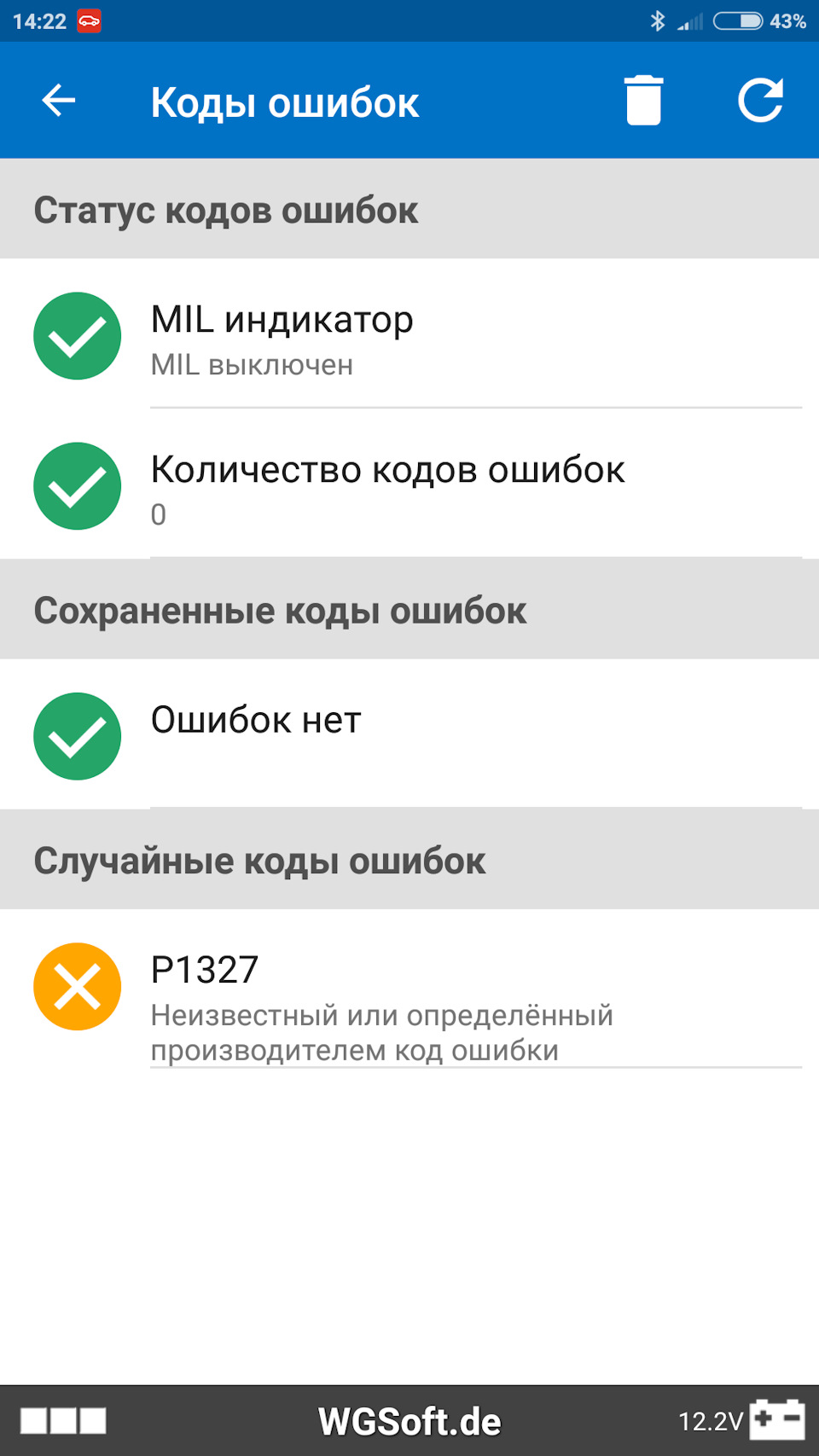

2. Снял было модуль зажигания и начал смотреть во всяких гуглах как его диагностировать. Самая простая диагностика это проверить сопротивление обмоток. В моей катушке было 3.33 Ком на 1-4 и 2-3 пятаках. Решил что она негодна, поскольку писали что должно быть 10-15 Ком. Хорошо, обнулил ошибки эбу, купил новую катушку Magneti Marelli, поставил на место и радостный побежал заводить. Как думаете, перестала троить или нет? Конечно же нифига. Запустил снова сканер и он на этот раз выдал только одну ошибку, а именно P1327. Что это, проблема в катушке или же неправильно работает газораспределительный механизм?

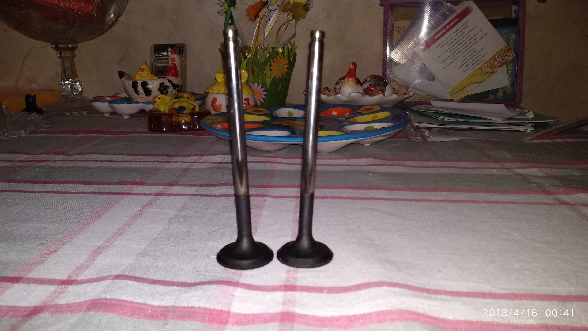

Спасибо всем, причину нашел. Оказалось все довольно забавно, починил стартер и стал мерить компрессию. Во 2 и 4 показало полный 0. Полез снимать ГБЦ, снял и увидел на 2 и 4 поршне небольшие следы от клапанов, сами клапана естественно были немного загнуты.Т.е получается при аварии лопнул ремень ГРМ и погнуло клапана на 2 горшках, как то так.

Какой прогай читаешь через елм? Какой версии елм?
Elm v2.1 ; Программа сканмастер, так же пробовал через различные программы для андроид и везде показывает эту ошибку
