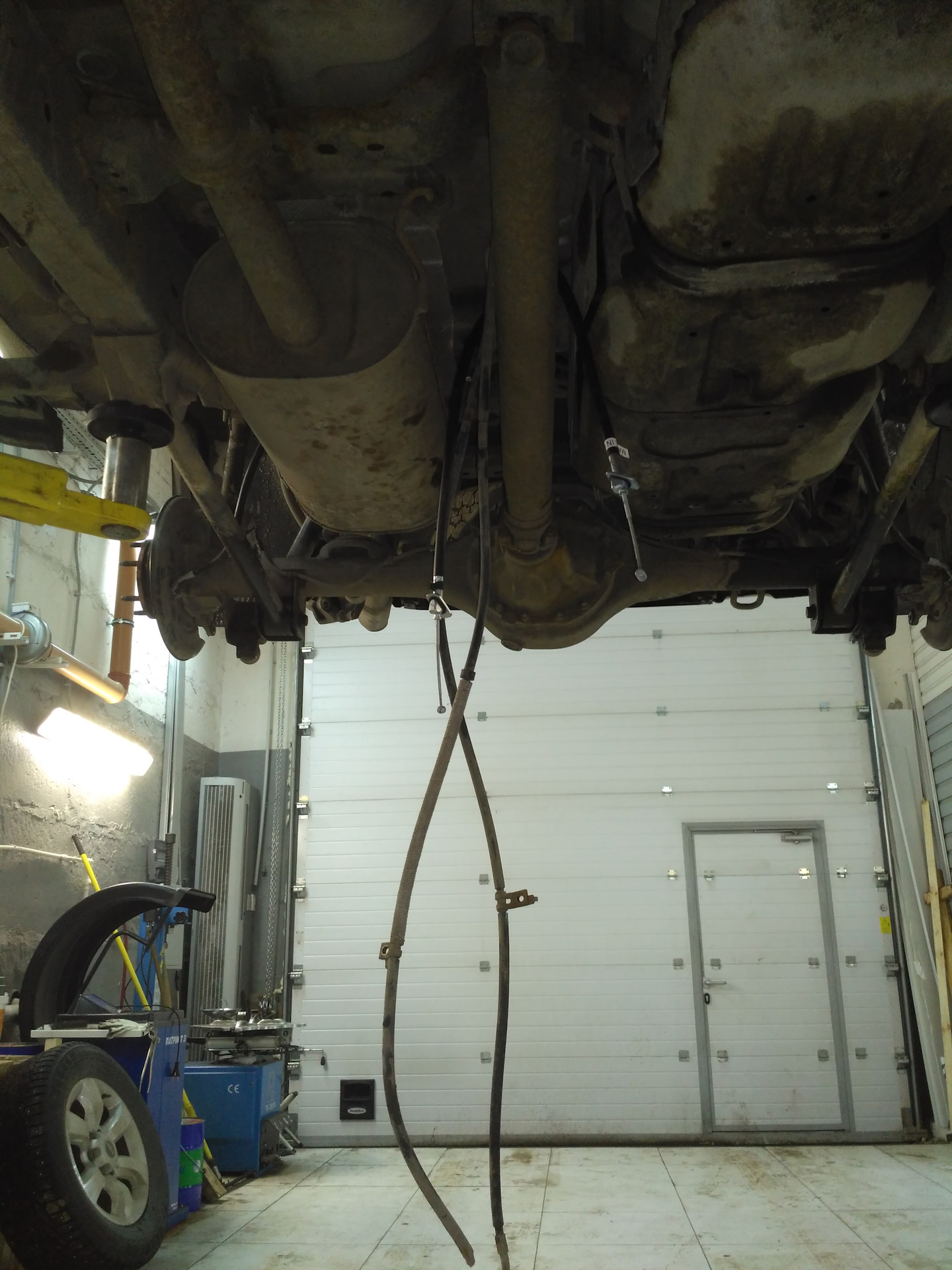

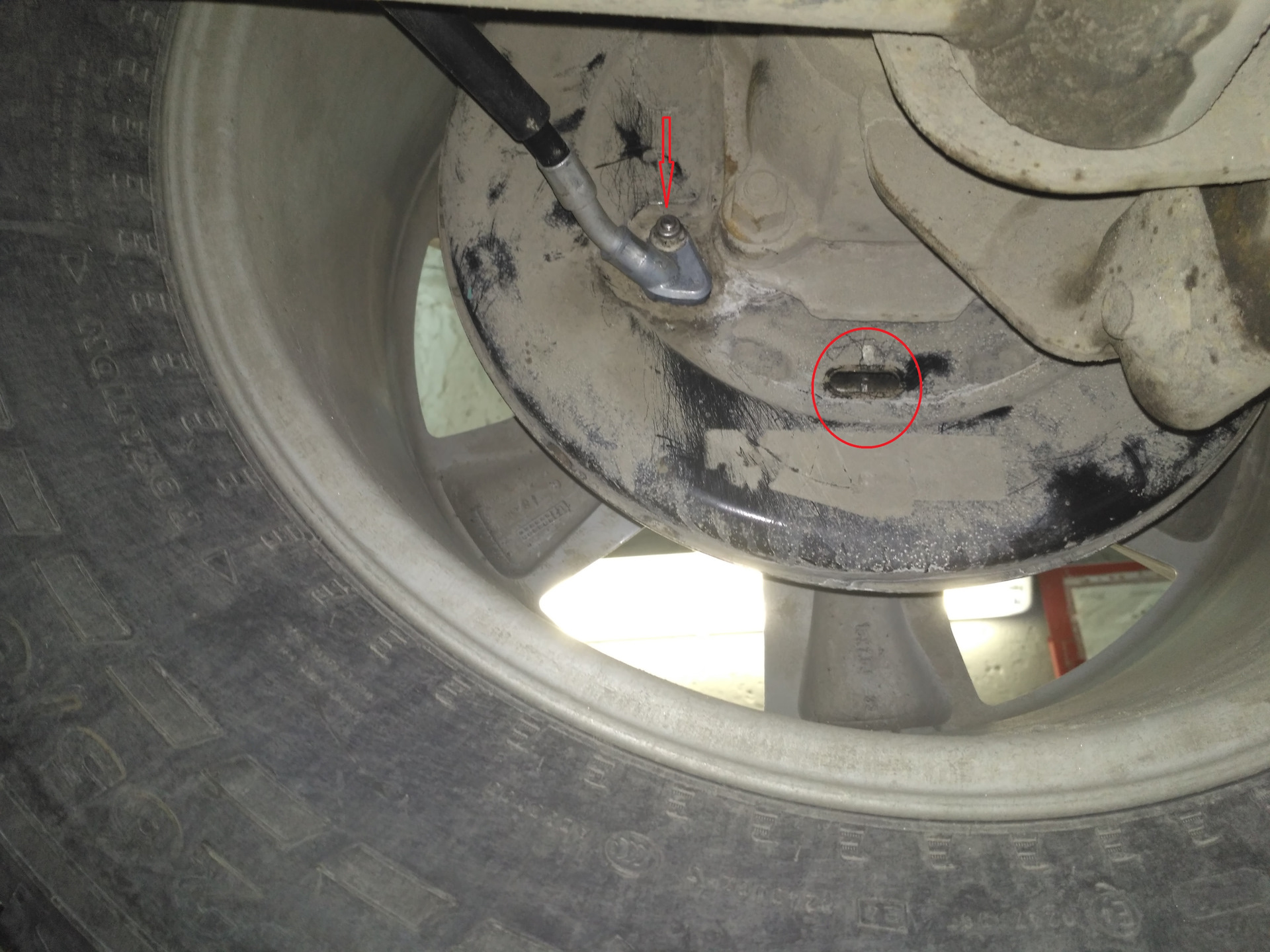

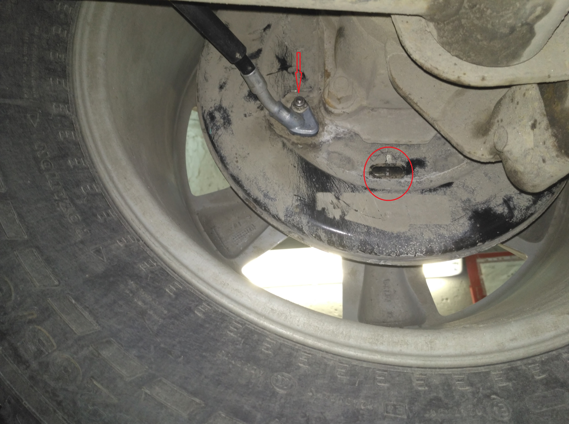

Примерно месяца три назад при постановке авто на ручник услышал щелчок и рычаг начал подниматься без каких либо усилий. Сразу подумал что оборвался трос. Почитав форум и пообщавшись с ребятами, понял что это могут и развалиться колодки ручника, но сам момент поломки все-таки говорил, что это тросы.
При первом удобном случае, когда авто оказался на подъемнике, после визуального осмотра, я убедился что оборван правый трос при входе в тормозной механизм заднего колеса.

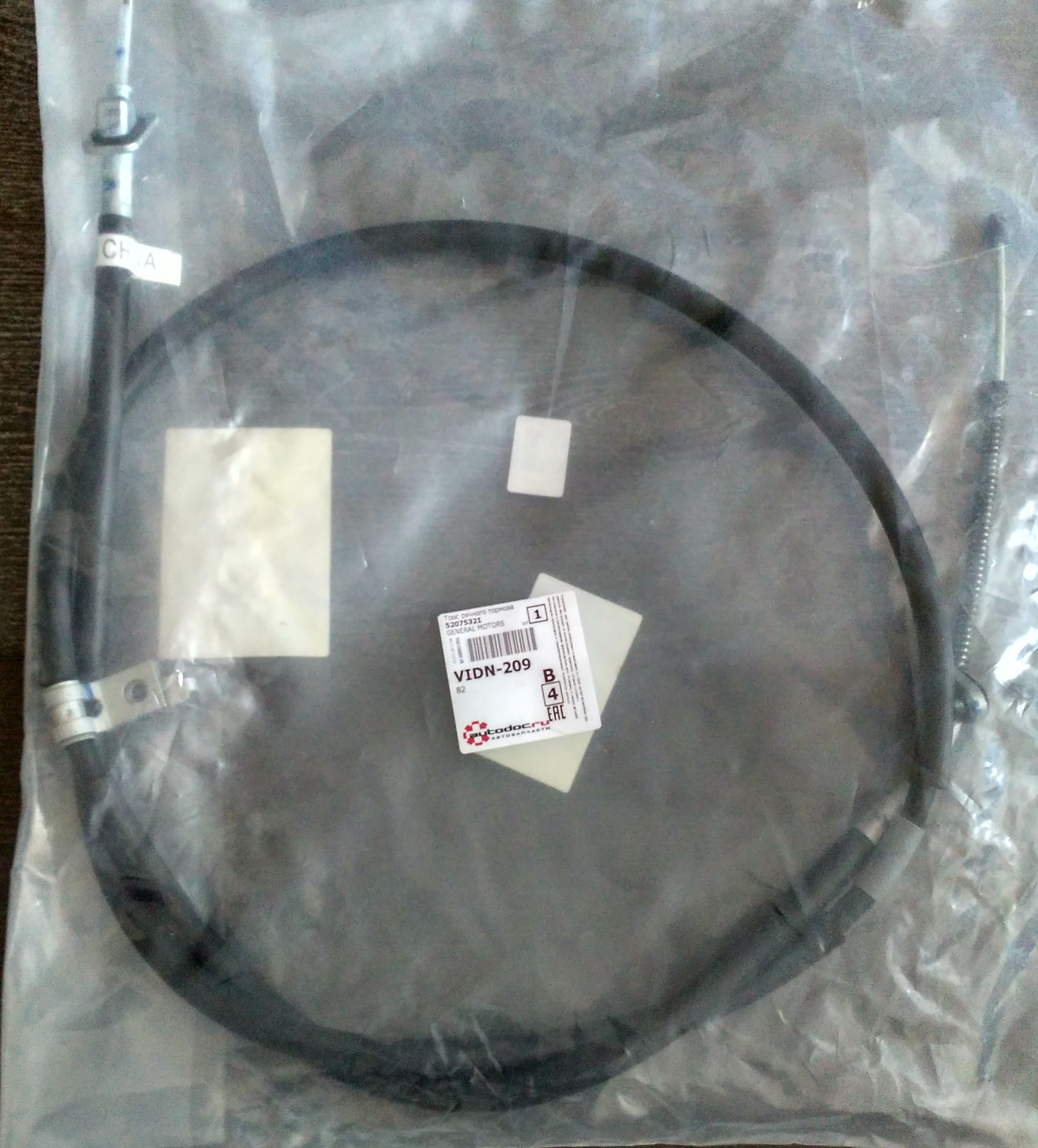

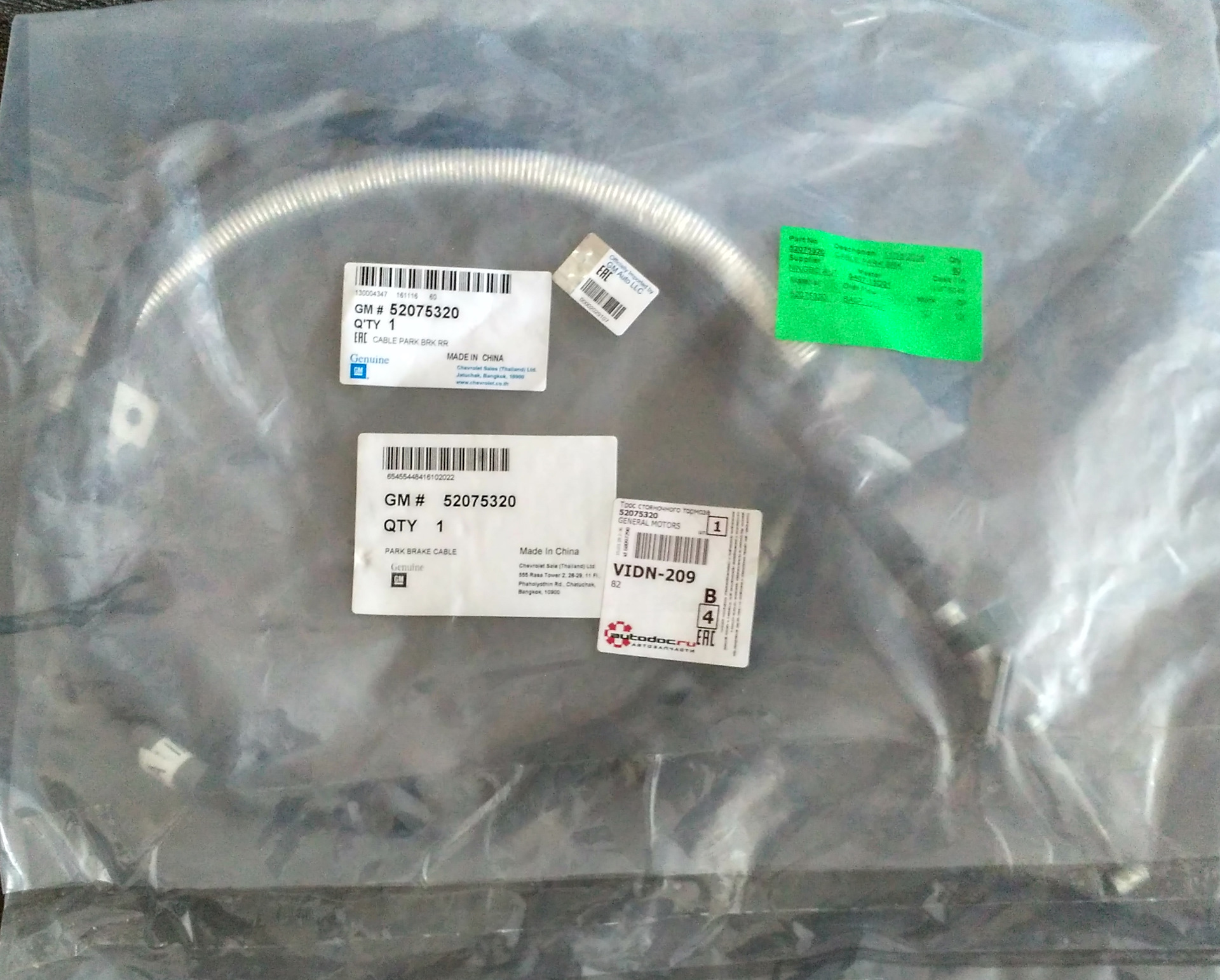

Приобрел в Автодоке:
— 52075320 GENERAL MOTORS трос стояночного тормоза правый — 4 423.00 x 1 шт;
— 52075321 GENERAL MOTORS трос стояночного тормоза левый — 3 604.00 x 1 шт.
Справедливости ради, забегая вперед, скажу что левый трос можно было и не менять, он был в отличном состоянии.

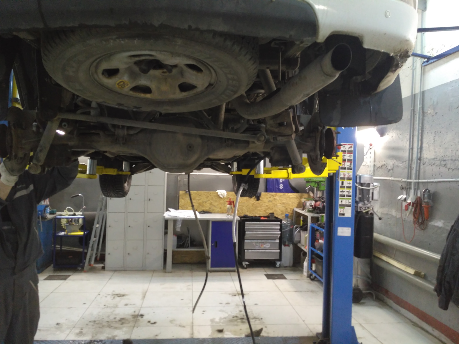

Поэтому обратился в "А-Сервис", в который обращался уже неоднократно, в том числе по диагностике и ремонту ПП и топливной системы.

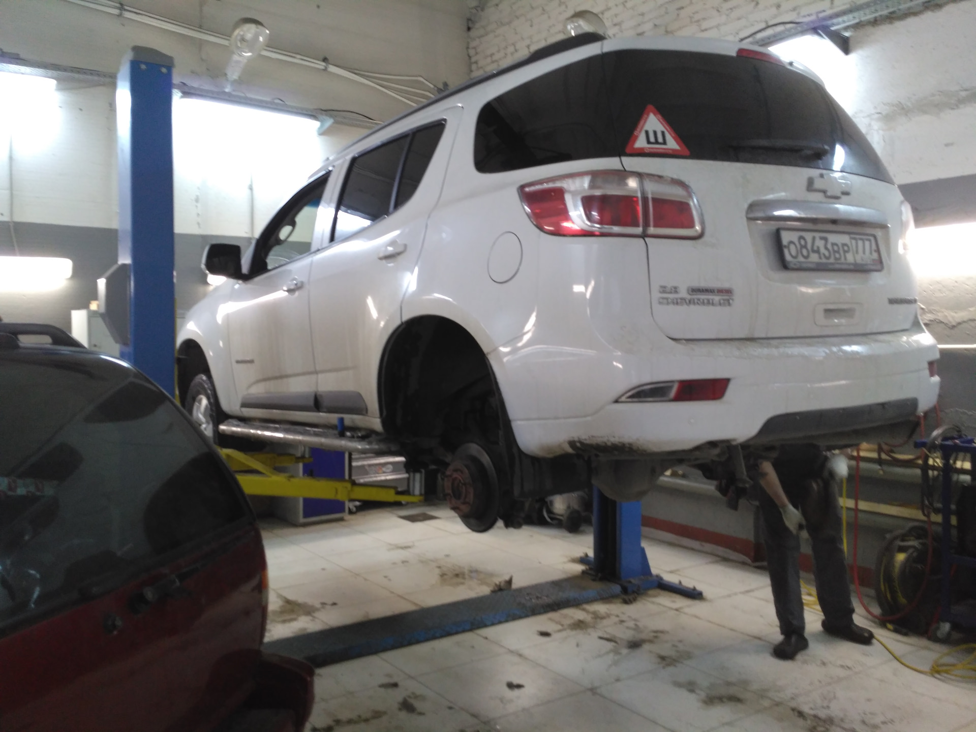

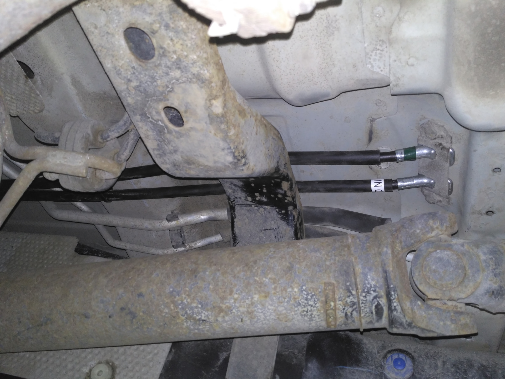

По приезду в сервис увидел такую красоту:

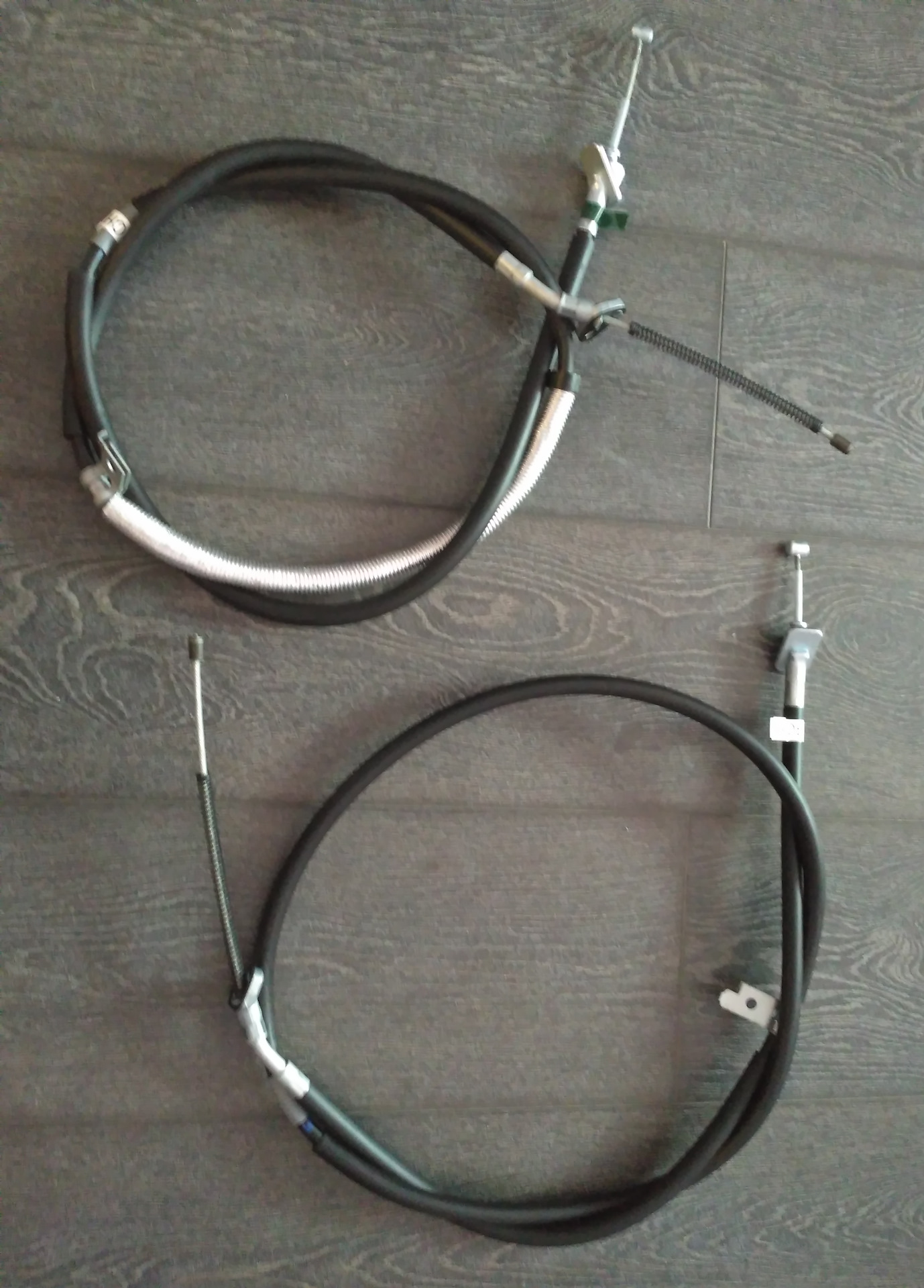

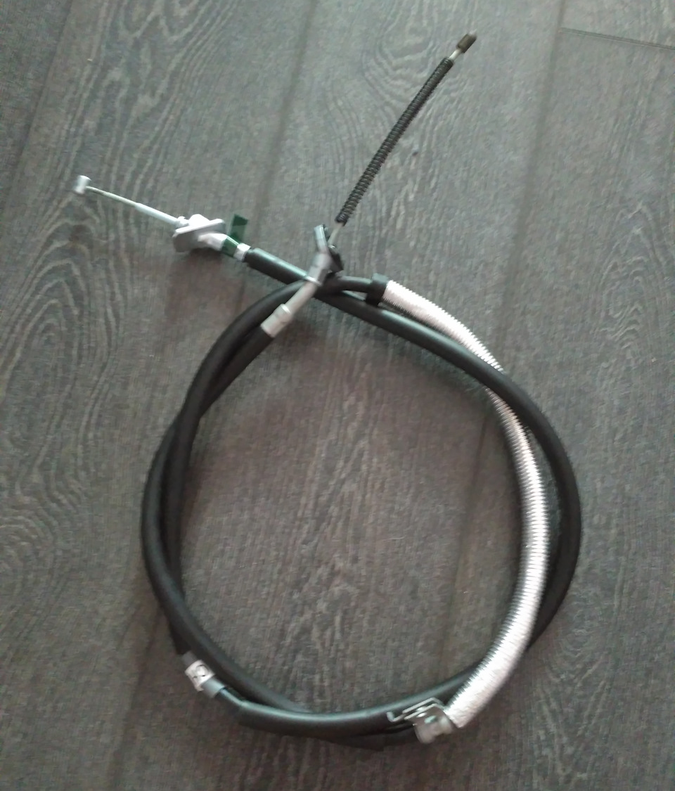

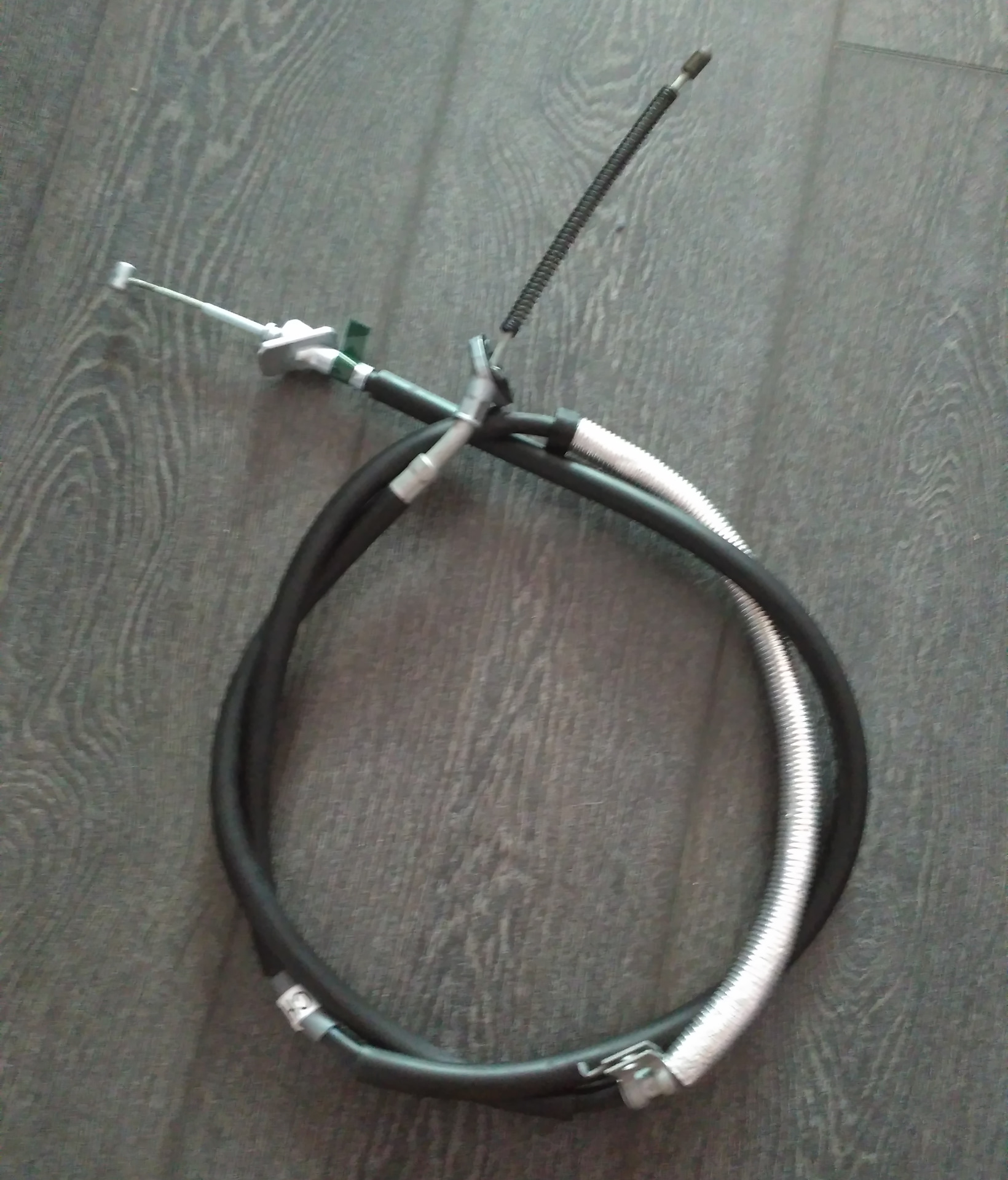

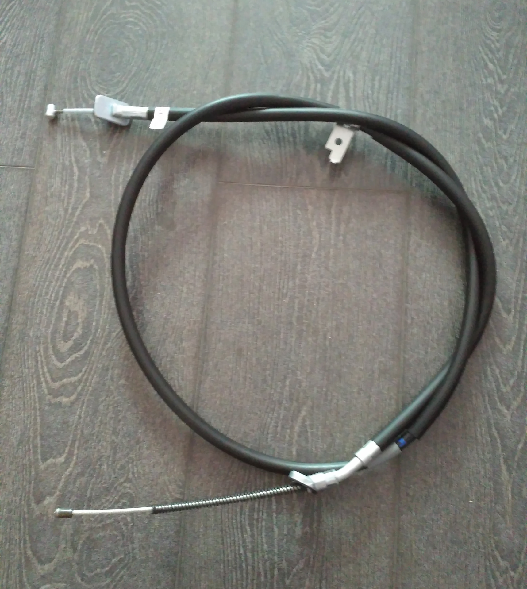

Далее по теме. Вот так выглядят наши тросы:

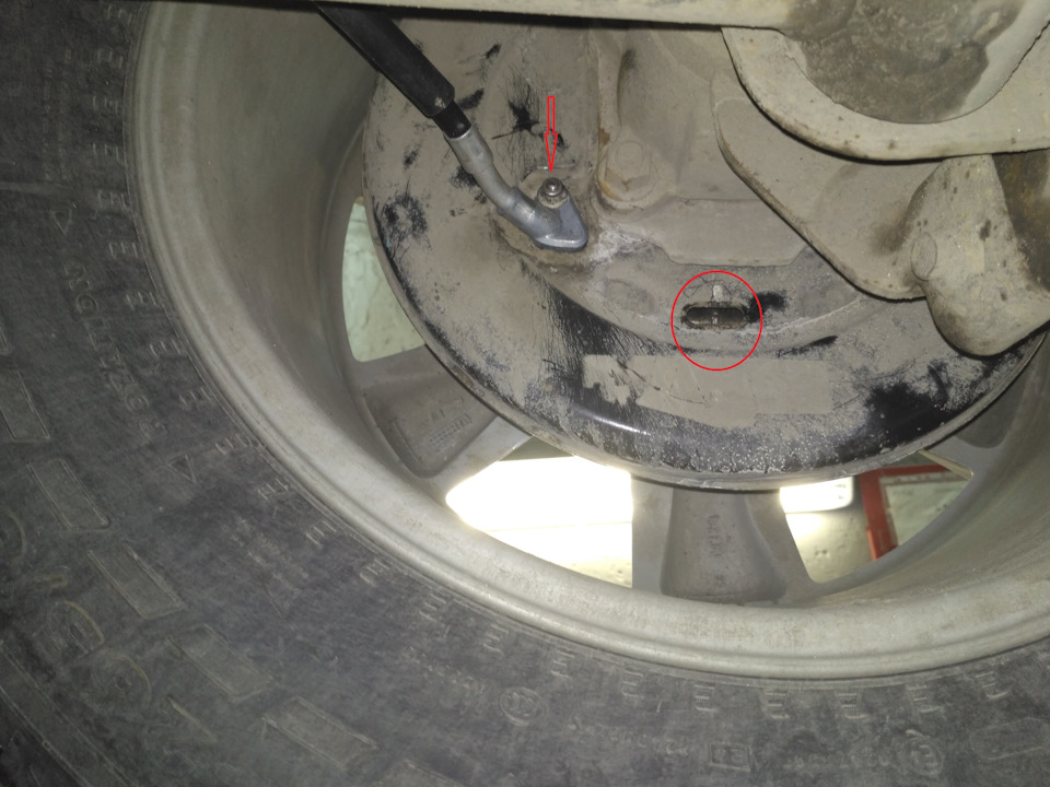

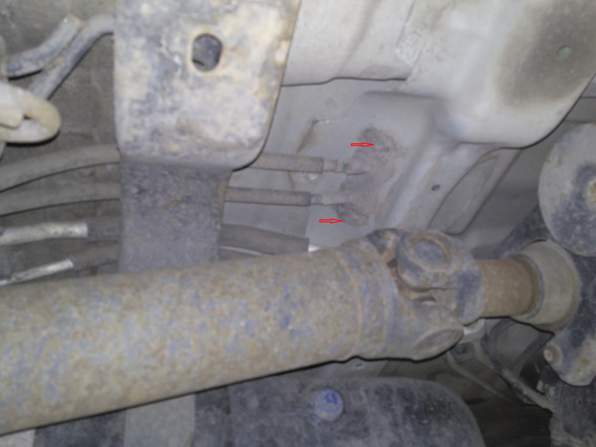

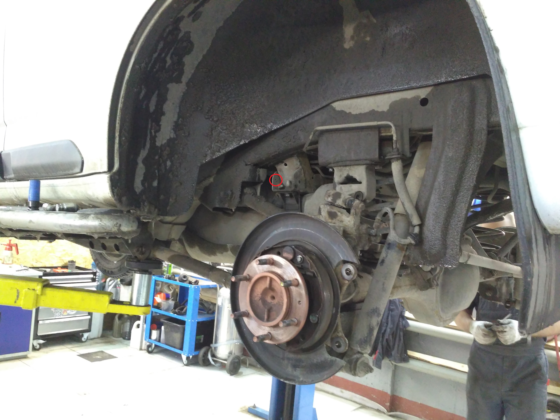

Далее процесс замены:
Далее фото сделать не успел, но там все просто. Откручиваем два болта прижимной пластины, выводим головки тросов из зацепления с рычагом ручника и демонтируем тросы. Порядок монтажа обратный.
После того как полностью собрали тросы, тормозные механизмы и надели колеса, производим регулировку ручника:
Добившись необходимой регулировки, опускаем машину.
Стоимость замены тросов составила 2500 руб. и по времени 1 час 20 мин., рекомендую этот сервис, сделано быстро и качественно.
Тросы заменены, работают в штатном режиме, результатом я доволен!

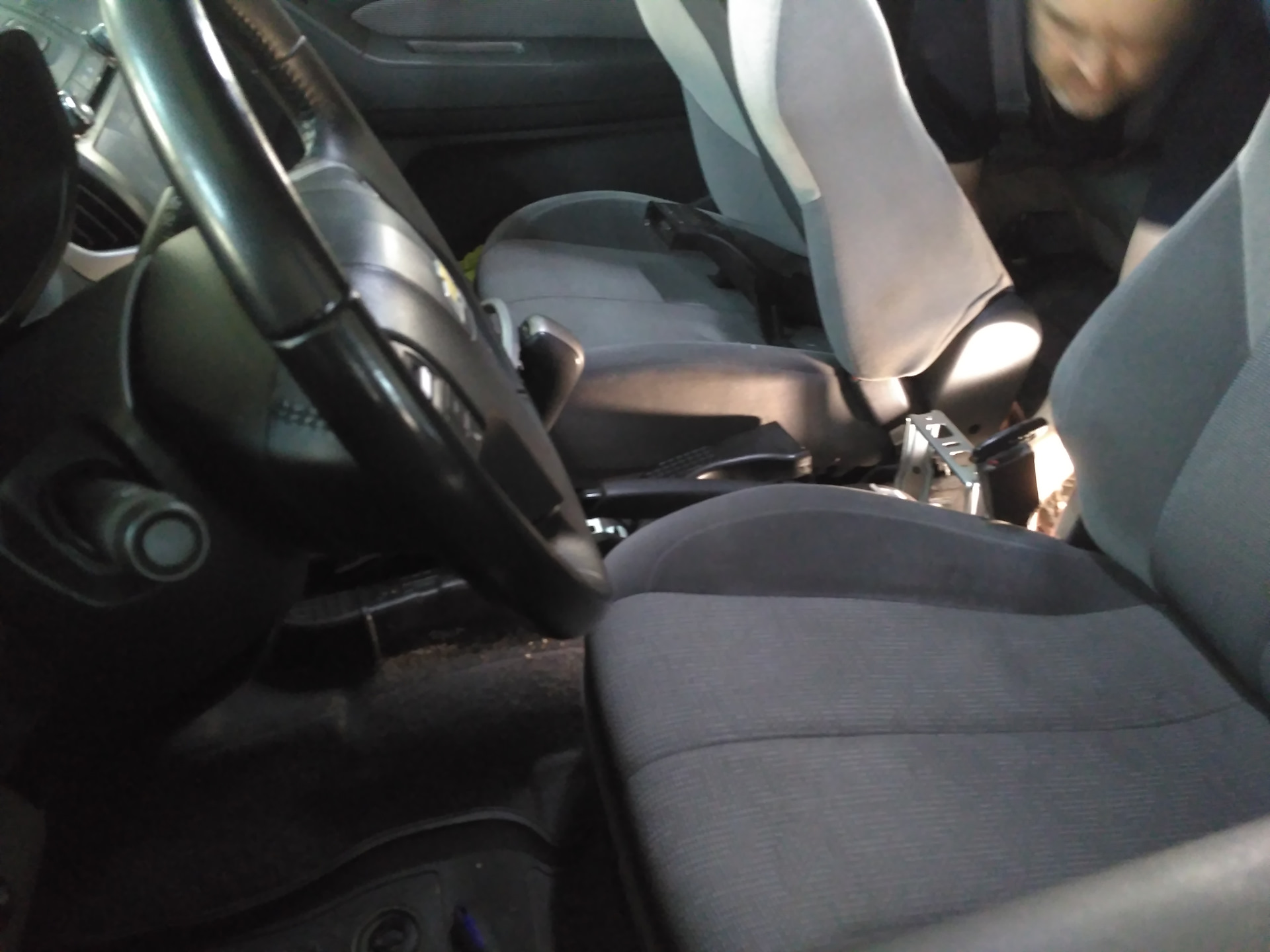

Ну не совсем наглядно, конечно…
В салоне не успел сфотографировать.
Когда сам ремонтируешь, более качественный отчет.
