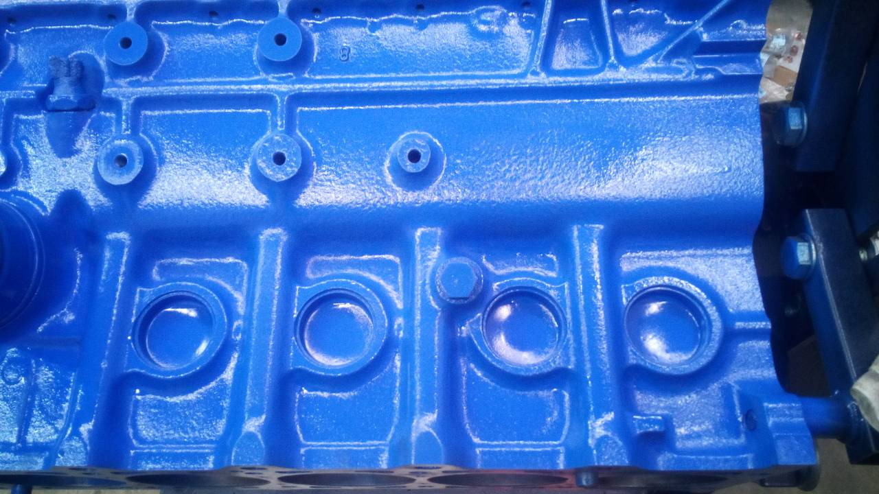

Коллеги, нужен совет.
Поставил задачу своему механику, пока я в отпуске, покрасить новый блок двигателя порошком, пока он полностью разобран. Механик мне что-то говорил что нельзя греть, но я не придал значения.
Он попесочил его и покрасил балончиком. Я его раскритиковал и мы решили все переделать.
Но сейчас, мне мои маляры говорят что мы не возьмемся за порошковую краску блока, только если на столик
Причина — блок при нагреве до 200 градусов, гарантировано поведет. Тем более рядный, 6 цилиндров. Так как блок большой, нагрев ступенчатый и т.п.
Так и есть? нельзя красить порошком?!
после пескоструя
ЗЫЖ подолью масла в огонь для популяризации записи )
выбранный мной цвет блока — синий, так блок выглядит сейчас

При работе двигателя, температура блока равна температуре антифриза. Если краска стойкая к попаданию масло, бензина и температуры то можно оставить и так. Или перекрасить использую кузнечные краски например такие certa.ru или аналогичные. Порошок хорош там где нет температурных качель(нагрел / остыл).
спасибо
я бы оставил как есть, ибо разницы никакой, термостойкая краска будет держаться так же как и порошок.
пока склоняюсь к этому жн варианту, но по другой причине (не хочу все-таки жарить блок)

Блоку перегрев не страшен. Он чугунный. Температура горения бензина в двигателе от 750 градусов идёт. 200 градусов ему ничего не сделают. Ведёт обычно бошку из-за того что она алюминиевая. А чугуну ничего не будет
Вот не уверен что блок существенно горячее температуры охлаждающей жидкости. А это +/- 100 градусов
был на астре черным порошком покрашен, и не такие перегревы выдерживал, там температура коллектора выпускного до 1000 градусов доходила (в нем стоит датчик, потому могу смело утверждать).Порошок-порошку рознь!
