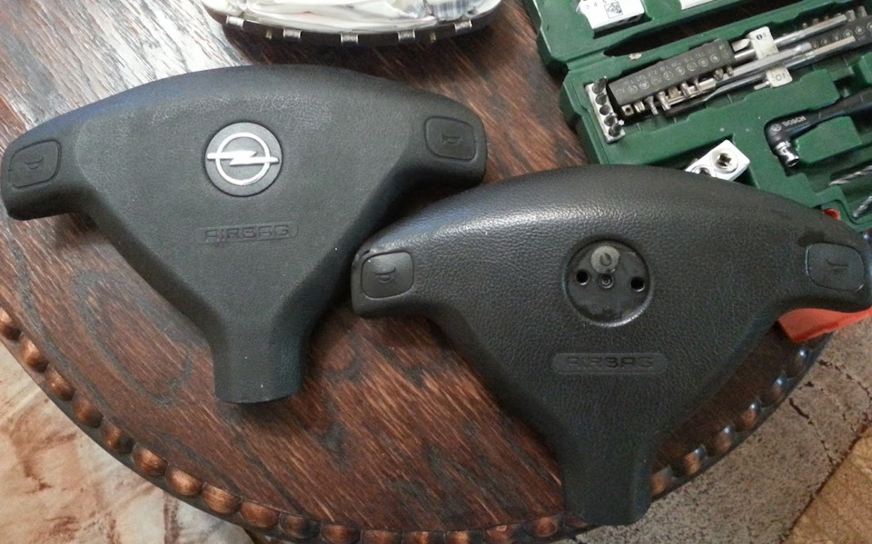

Привезли мне недавно новую накладку руля, заказывал с Ebay, конечно с родной не сравнится, но выпуклые и надорванные кнопки сигнала просто раздражают, также решил подключить кнопки управления магнитолой с руля.

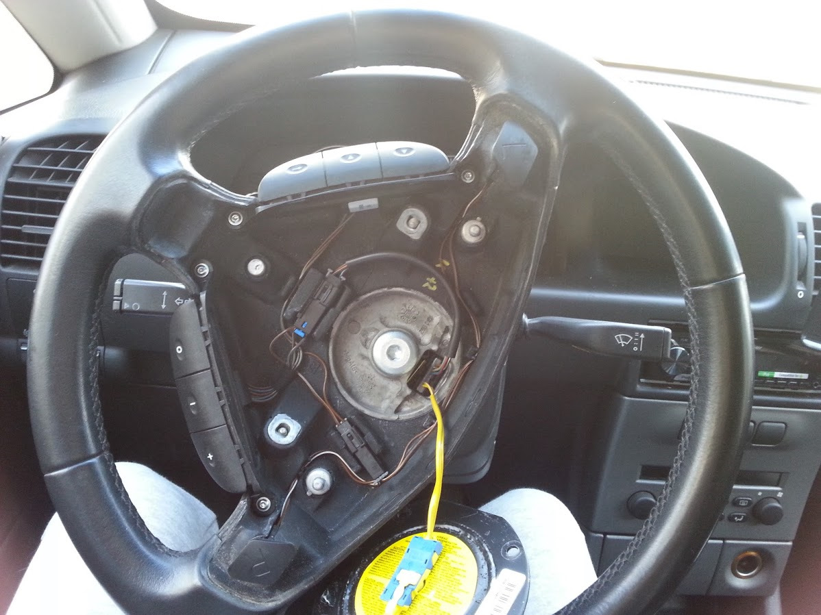

Чтобы снять подушку необходимо отключить АКБ, открутить 2 болта под звездочку Т30 сзади руля, снимаем накладку вместе с подушкой, с разъема решил не отключать подушку, просто открутил пиропатрон и оставил его лежать в руле
Дальше чтобы снять накладку с подушки, высверливаем или срезаем 2 заклепки, потом отгибая фиксаторы слегка утапливать подушку чтобы она вышла с металических ушек. когда сняли подушку снимаем с накладки значек и пересаживаем на новую накладку
и собираем в обратной последовательности, не забываем поставить на место новые заклепки

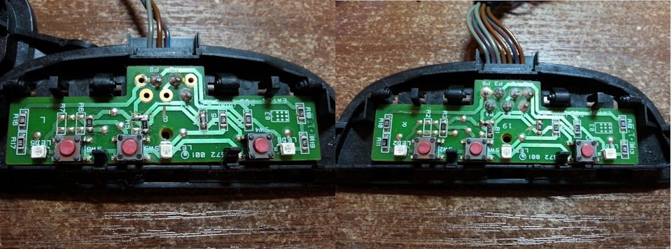

Для кнопок руля заранее были куплены SMD Резисторы идеально подходят 1206 и штекер Джек 3.5,
Руководствуясь очень подробной инструкцией www.drive2.ru/l/3092585/ большое спасибо автору, подобрал номиналы и перепаял кнопки.
номиналы которые были в радиомаркете и мне подошли вышли такие
АТТ — 3,3 кОм
VOL+ 15 кОм
VOL- 24 кОм
UP+ 8,2 кОм
UP- 11 кОм
Sorce 1,2кОм

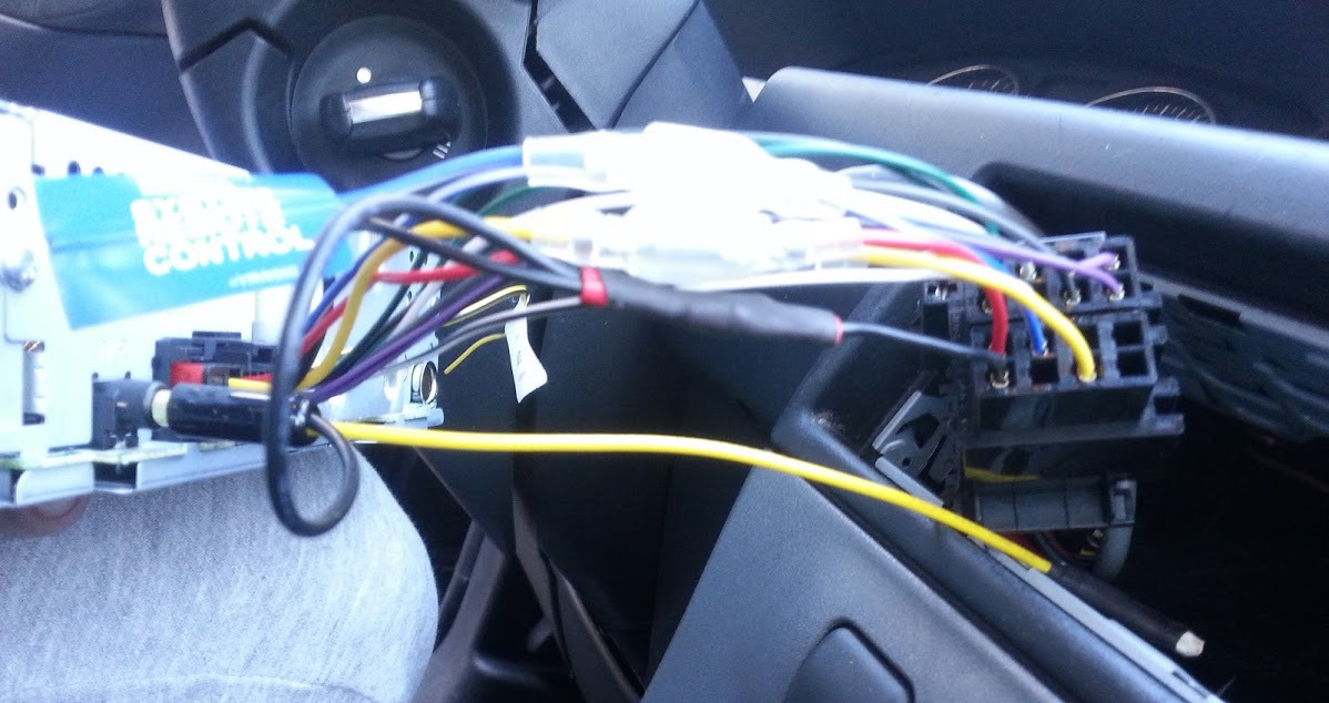

Поставил кнопки на место, подключил джек 3,5 к колодке и магнитолле.
Теперь кнопки работают в таком режиме — перемотка/поиск станции <>, громкость +/-, выбор источника, и приглушение звука (АТТ)
