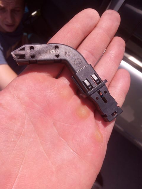

Всем Доброго Времени суток, Уважаемые Мерсоводы и просто Хорошие Люди! Хочу поблагодарить Всех, кто не оставляет мои жалобные посты с просьбой помочь в том или ином случае, и помогает своми ценными Советами. После чего, я уже подкованный, занимаюсь проблемой, в которой буквально до этого, я имею ввиду до Ваших комментов, ни хрена не понимал. Не буду перечислять поимённо, Вас много, и Спасибо Вам. На основании комментариев, я понял, что в системе отопления есть не только моторчик, который стоит не три копейки, а ещё и регулятор оборотов, примерно в такой же цене. А ведь изначально я хотел покупать мотор. Во сюжет. Просто смутила цена, решил подкопить. Так что вот так. Век живи, век учись. И если бы не Вы, Друзья, я бы купил моторчик, а потом соображал, почему опять не дует печка… С Вашей подачи поехал к электрику и попросил снять мотор и прозвонить. По его словам, мотор в порядке, я переключился на регулятор. С б.у. не повезло, не работали, походил по рынку, выбрал Топран, с последними цифрами 755, якобы 5 обозначает зч приближённая к оригиналу ( не знаю, на сколько правда), за 3800. Поставили электрики на место, и я должен сказать, что оказывается, она (печка), у меня изначально не дула, а я и не понимал. Так что вот такая история, и она не одна, когда с Вашей помощью, Друзья, всё становится на свои места! Извините, что без фото, на радостях не сфотал, да и делал к сожалению, не сам. Ещё раз Спасибо Всем Огромное, Всем Здоровья и Удачи! Писал от Души… PS теперь узнал, что когда включаешь кондёр, левая сторона гонит слегка тёплый воздух, правая работает нормально. Что дальше делать?

нужно смотреть клапана печки, так называемые яйца)
Спасибо)))
да главное чтобы толк был от моего совета, а так не за что))
главное чтобы ходил топ ран, теплый воздух от клапанов печки, разбирать смотреть что там, находяться в районе крышки блоков электроники на тосольном шланге
Спасибо, дорогой.
