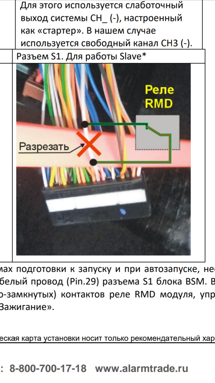

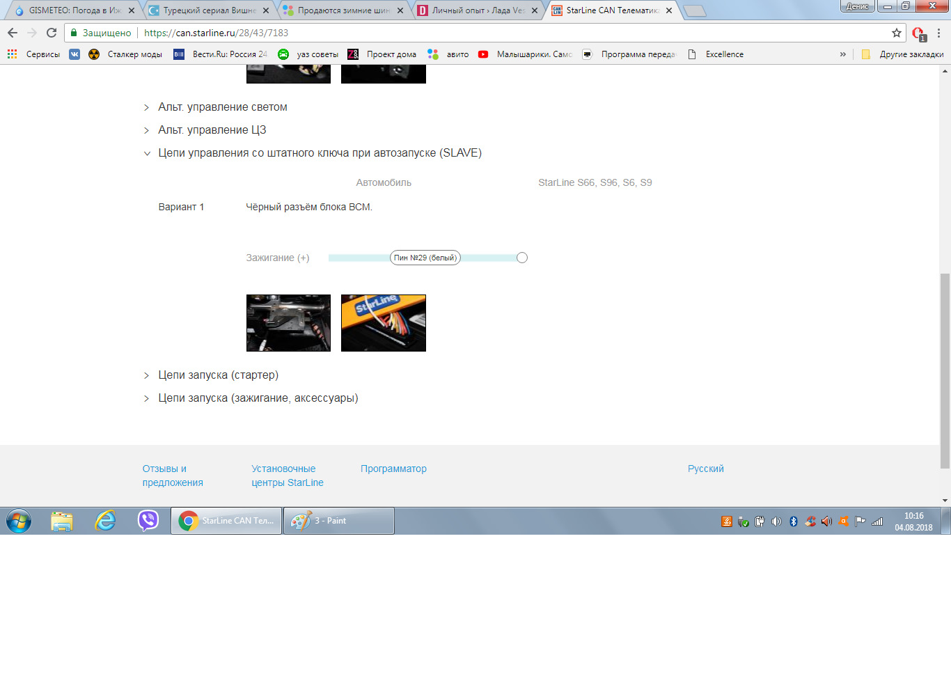

Господа, сегодня ставил Охранку StarLine S96, на сайте can.starline.ru/28/43/7183 указано, что если резануть белый провод на BCM контакт 29 в черном разъеме, то будет активен SLAVE режим при включенном зажигании (звонил в техподдержку, сказали реж.) Но фишка в том, что резанув его SLAVE так и не заработал и машина перестала заводиться. Может кто сталкивался с такой бедой и все же получилось победить. На машине установлен BCM фирмы Continental.
Мне в салоне ставили, не знаю про провод. Но в настройках слейв активируется и работает. Проверяли настройки старлайна?
Den18VAZ
нужно не просто резать can.starline.ru/data/sche…8bcc192ad6b516a9f63e0.pdf
Не открывается ссылка, что там по ней?
