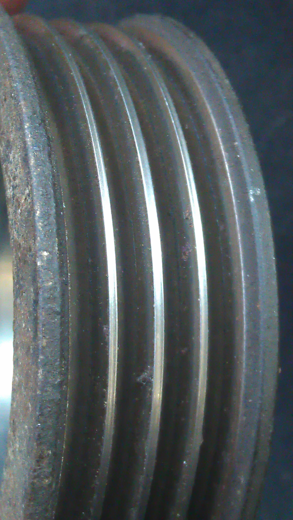

Надоел свист приводного ремня компрессора кондиционера. Решил разобраться — почему все же свистит. Главная причина-камушки и песок который попадает и остается в ручейках ремня, ремень не плотно сидит на шкиве и проскальзывает, при этом верхушки где сидит ремень шкива блестят.
Еще при дефектовке обнаружил умирающий натяжной подшипник привода.
В итоге купил подшипник и ремень кондиционера
Оригинальный номер подшипника Suzuki 49160-70AA0 (2940р) Однако! Купил просто подшипник SKF 6303 2RSH (236 р)
Оригинальный номер ремня Suzuki 17521-61A00 (1400 р) Мдаа! Заменил на 4PK800 Contitech (307 p)
Замена подшипника не сложная — нужен пресс и две оправки. При замене необходимо запомнить размер на сколько глубоко посажен подшипник (с наружной стороны около 2 мм)
В заключении немного фото
Всем удачи на дорогах жизненном пути

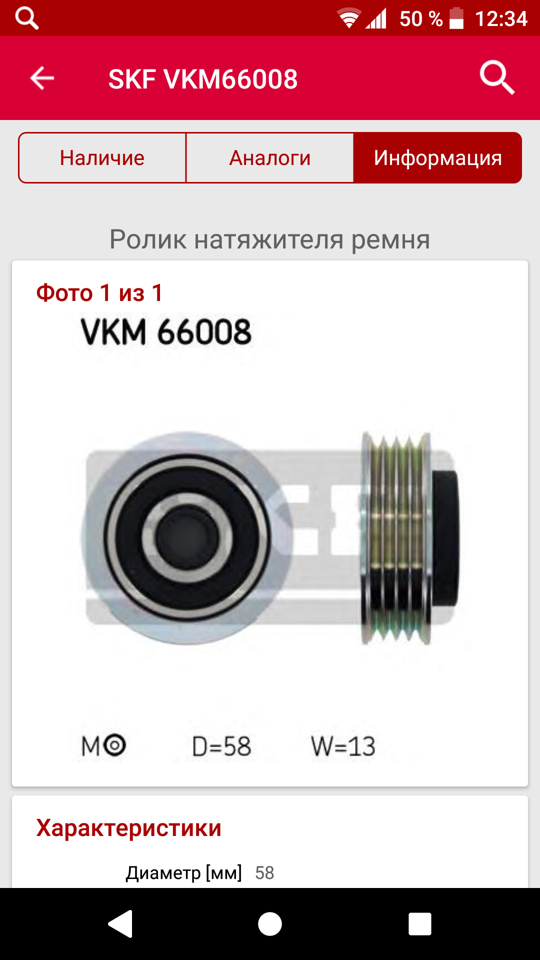

Есть ролик skf для тех кто не хочет заморачиваться с подшипником или есть выработка на вершинах
Выработки не было
Цена SKF 1440рэ- нее спасибо
