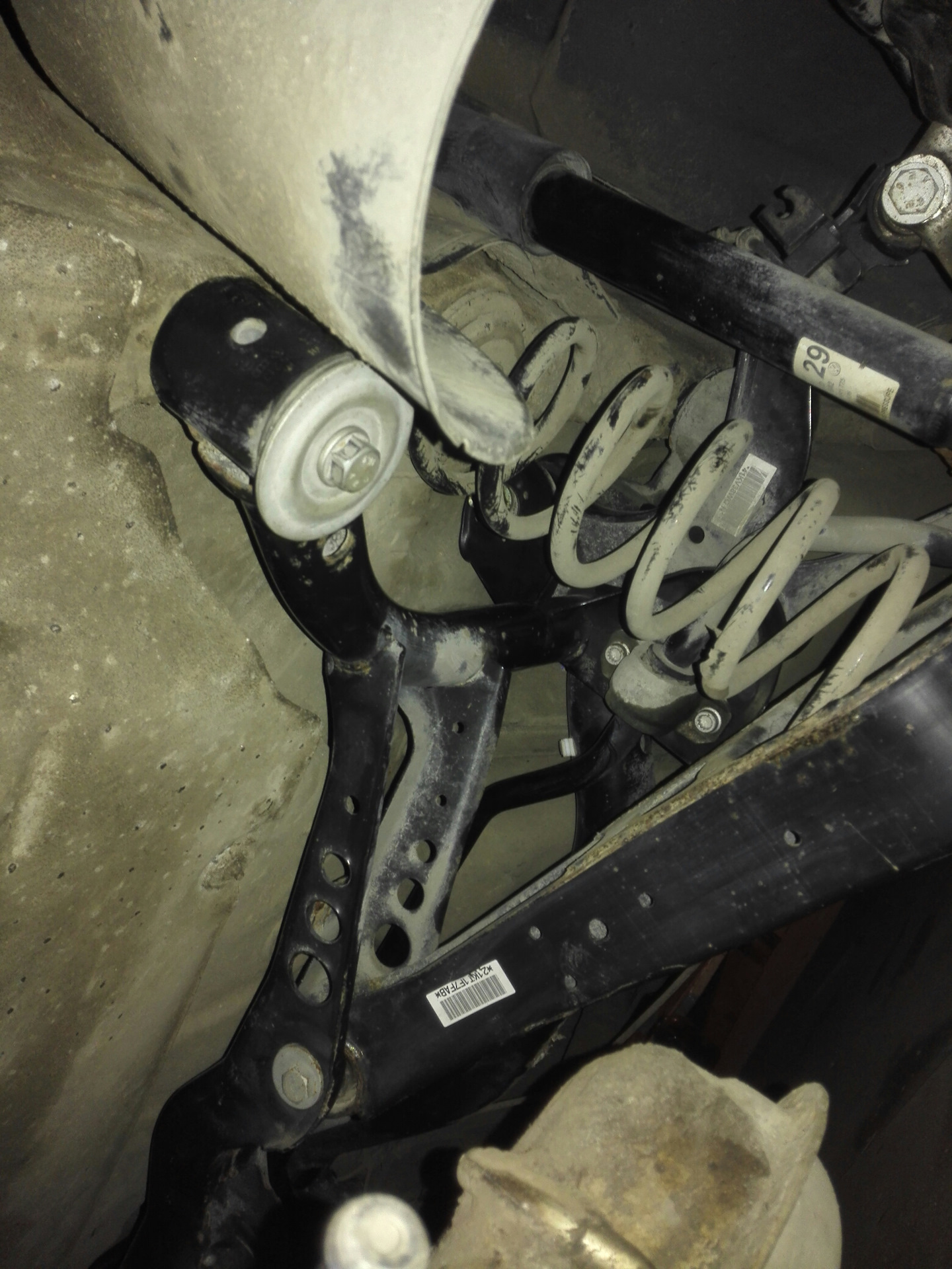

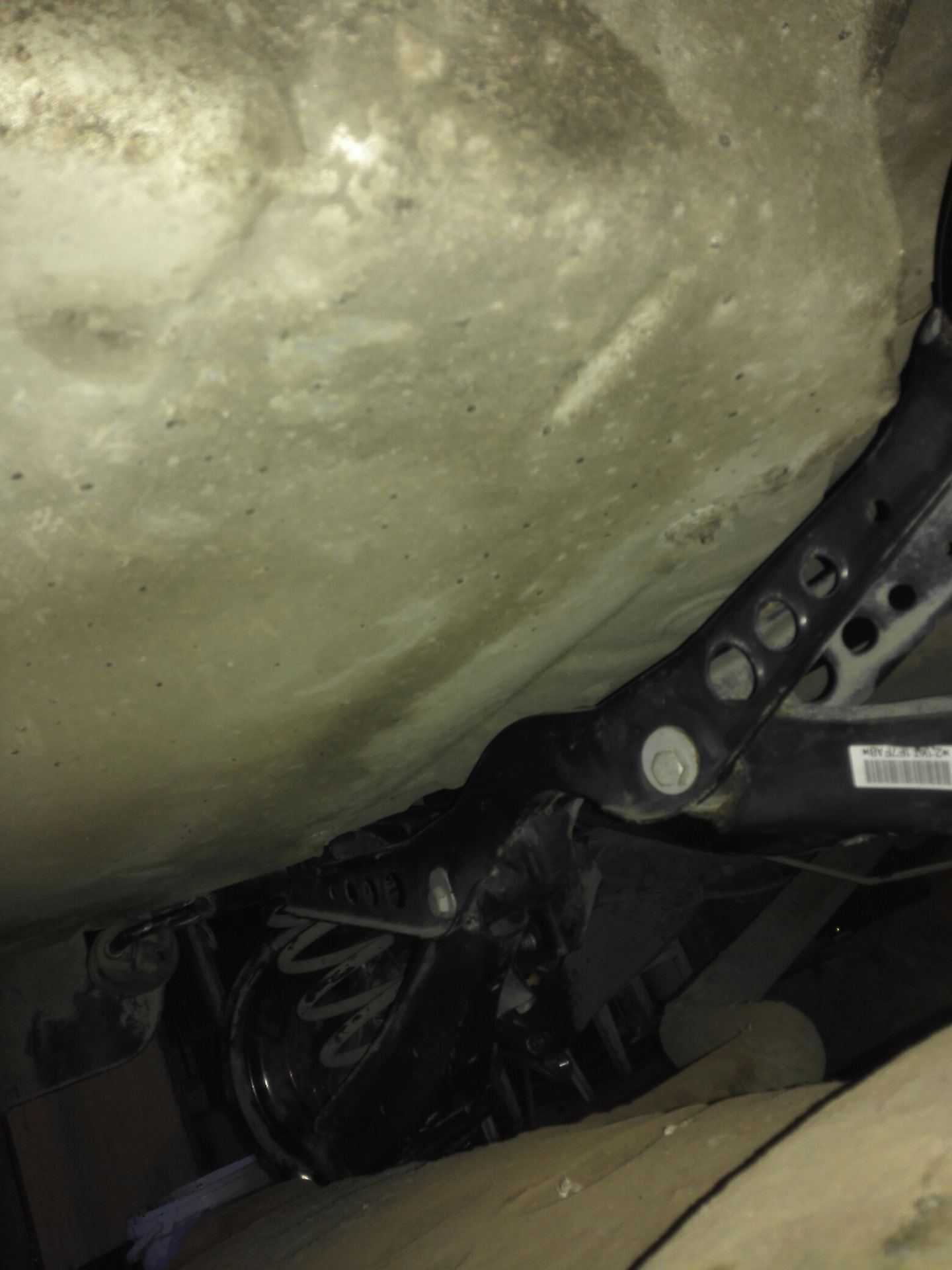

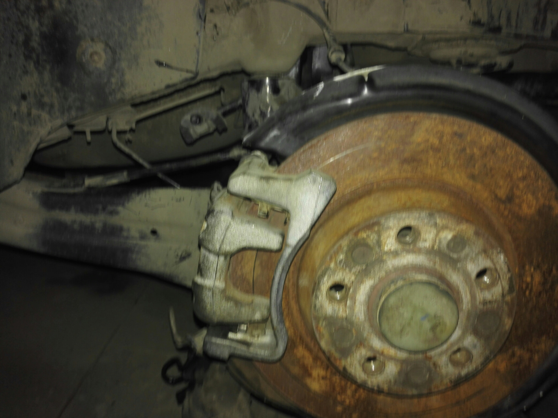

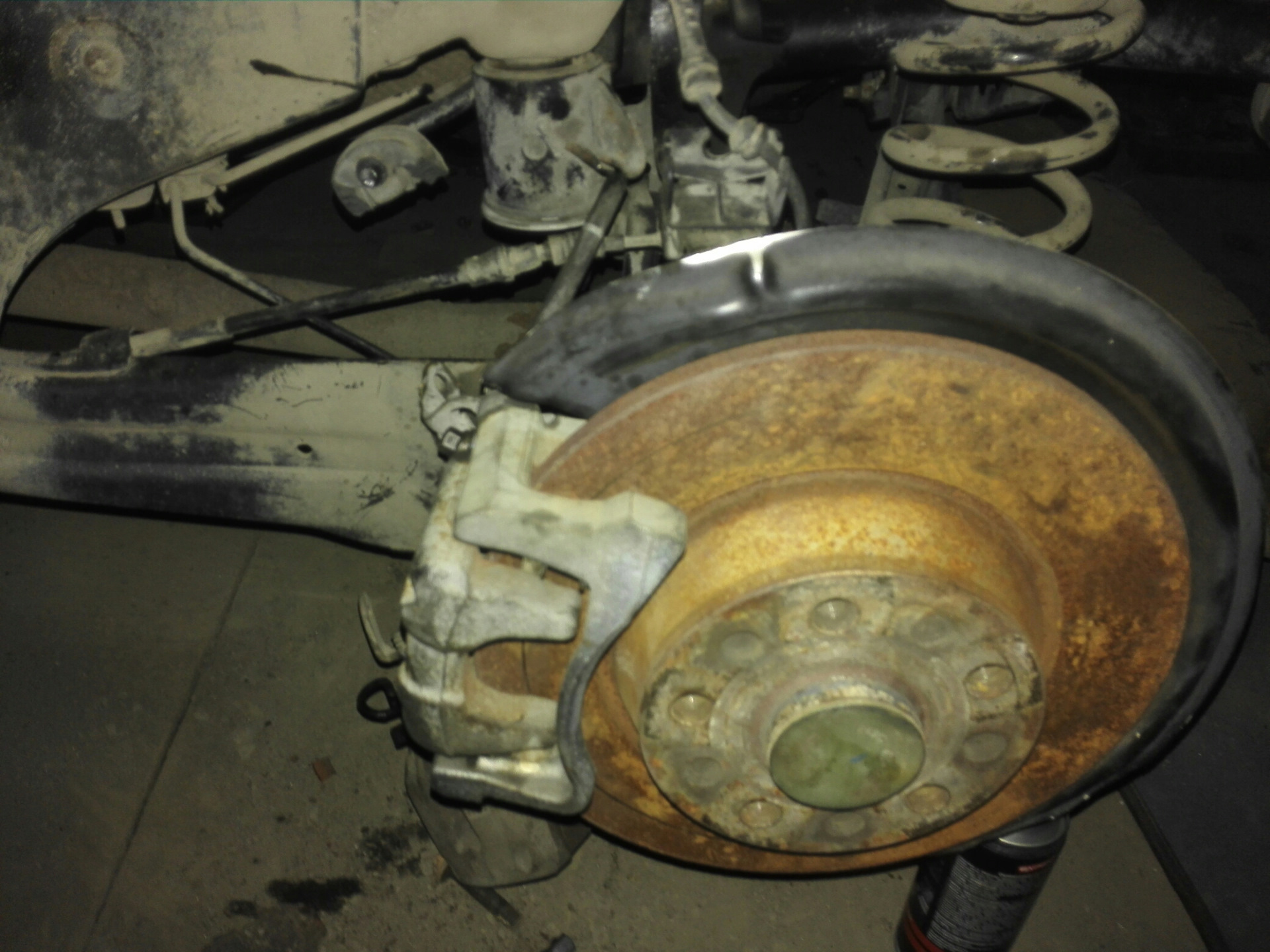

Со старой подвеской развод, а с новой поженили туранчика. Суппорта достались от Тигуана, там шланги на суппорт идут, немного обманулся, поменяю или шланги найду, старые только выкидывать.

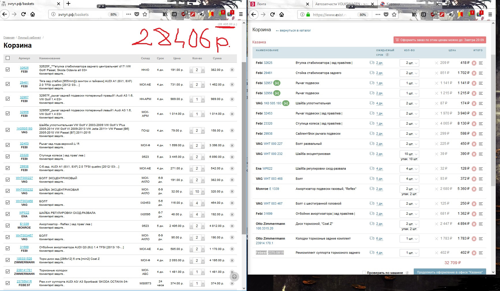

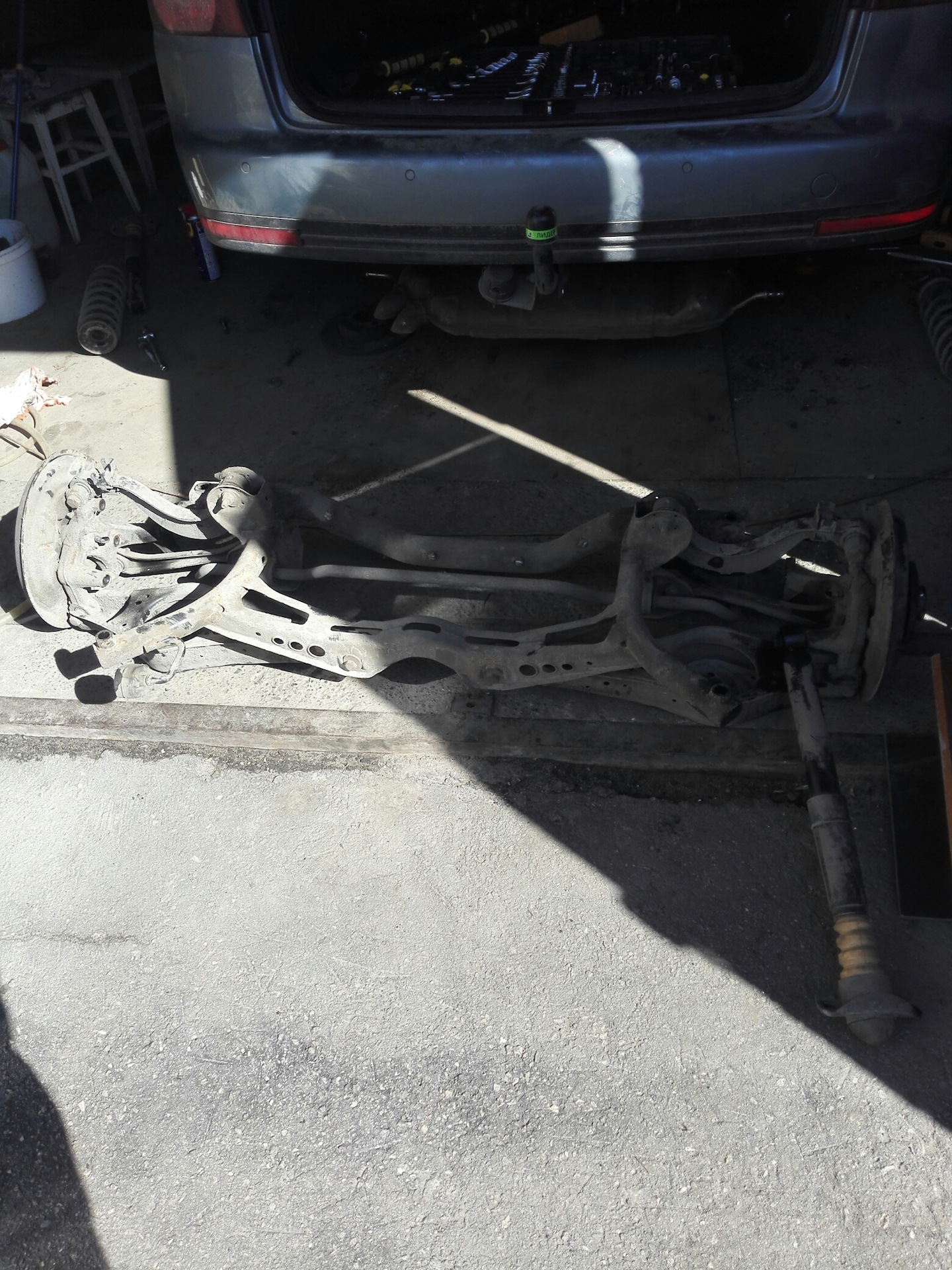

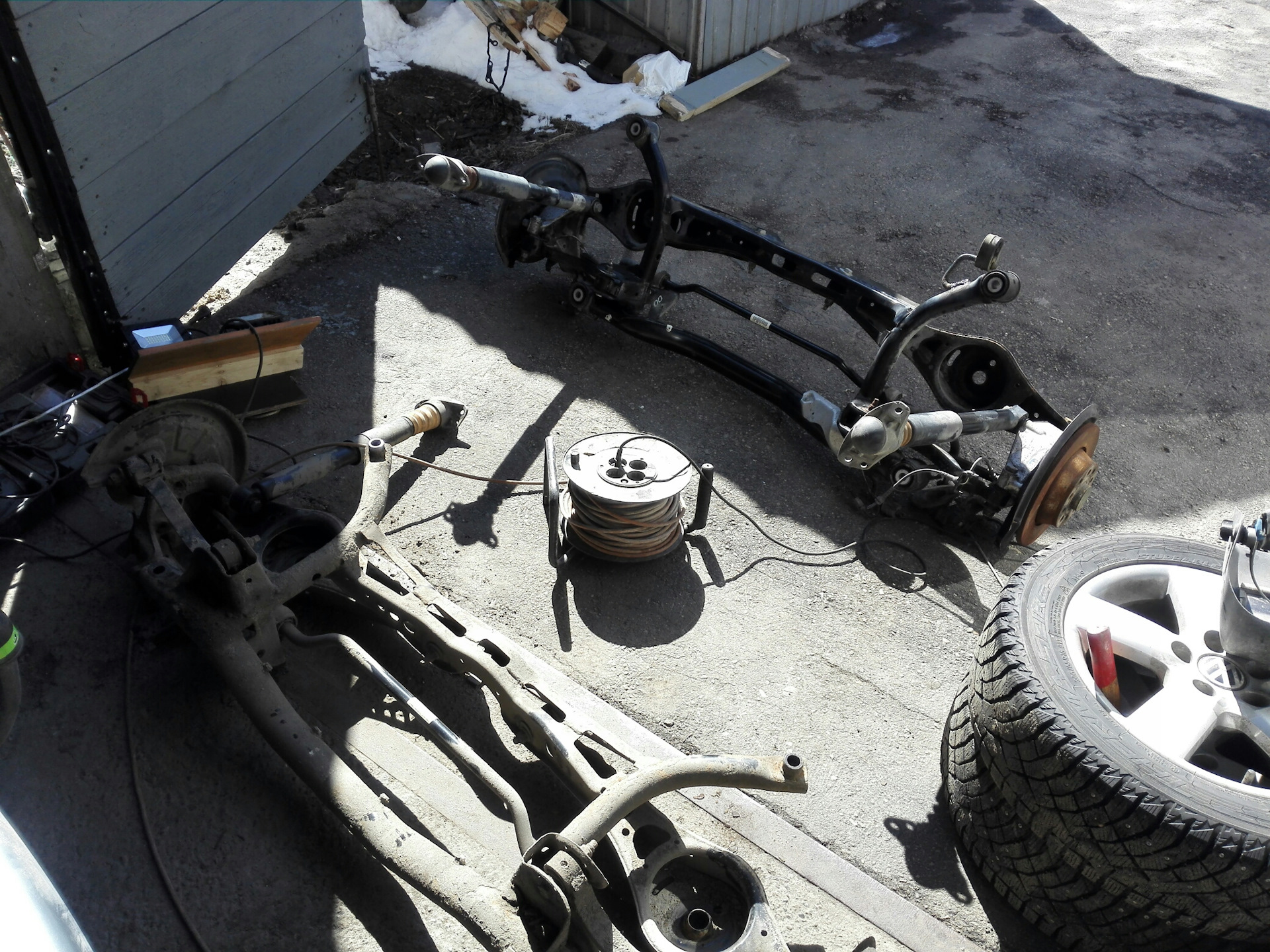

А что ты выиграл заменив полностью заднюю подвеску?
Время и деньги, предстояла замена всех рычагов и сайлентблоков, замена тормозных дисков, суппортов и колодок. Замена полной подвески дешевле выходит, чем старую перебирать.

У меня в БЖ человек ссылку скинул, поищи, там описано че и как. Я по этому совету и делал, выбор будет оставлять или менять тормозные диски и суппорта. Подвеска чуть шире будет на 6см.
Колея будет шире на 6 сантиметров?
Пишут, что да, колея пошире будет, но машина поустойчивее.
IlyaAleksanych
На 30 мм
Nizhegorodez82
Не на 6 а только на 3см
еще лучше… а то в каком-то комментарии мне показалось, что ширина увеличивается на 30мм на каждой стороне
Нет, по 15 мм на сторону

Вот и я задаюсь вопросом, а в чем смысл? Я так понимаю, что поставил ты б/у?! То есть, сколько проходят там все резинки — лотерея! То что ты приговорил к замене стоит не космических денег. Я считаю, что экономия какая-то не совсем правильная! Но, хозяин — барин!
Экономия + комфорт!
А за удобства нужно платить.
Но каждый сам себе решает.
IlyaAleksanych
Замена рычагов и сайленблоков + болты около 20000, работа по замене 11000 минимум + сход развал. Для меня это космические деньги, учитывая то, что машина нужна для работы.
А что, к замене приговорено все целиком? Вся задняя подвеска? Да быть такого не может! А если ещё и делаешь всё сам в гараже, то всё ещё проще.
именно вся и приговорена, потому и поменял все в сборе, приспособы под перепрессовку сайлентблоков не имею, сход/развал дома не сделаю
Ок. Больше не буду мучать комментами, но обязательно отпишись про результат! 😀😉😎
И, на всякий случай, возьму все это дело на заметочку! 😌
как поеду, так сразу напишу про впечатления
IlyaAleksanych
Смысл покупать пару деталей за цену целого моста ?
www.drive2.ru/l/454774777874219333/
IlyaAleksanych
Вот ценник двух разных магазинов на запчасти, + стоимость работ, сумма выходит приличная.
Я не понимаю зачем такой перечень запчастей. Ну если надо заменить саленблоки, зачем все остальное?
А все остальное в отвратительном состоянии. При мне трясли только подвеску, а ступицы не трогали. Когда я разобрал все, суппорты убитые, ступицы одна полуживая, вторая убитая, диски можно на патифоне играть и они неравномерно сточились, колодкам кранты, обо всем неоднокрано писал в комментах, устал уже всем повторять…
