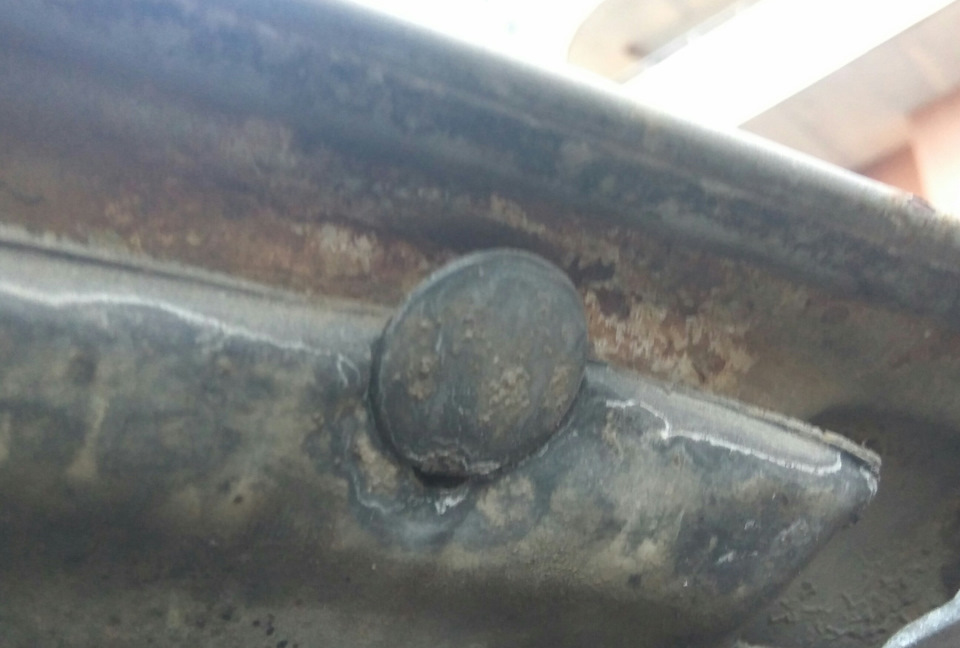

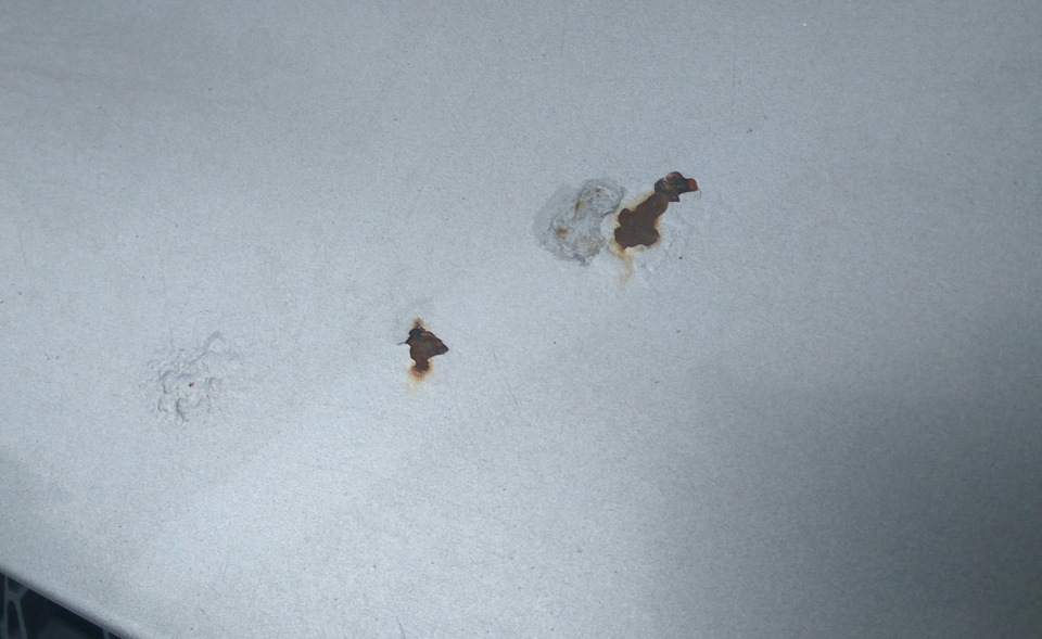

Хотел прошлым летом начать бороться с появляющийся ржёй, но не судьба была, в больничке провалялся.
Сегодня осмотрел машину, без скрытых полостей, решил прикинуть объём работ.
Всё в видео, фото несколько, с телефона.
Вопрос к Вам, что посоветуете со всем этим делать?
Мой взгляд:
капот перекрашивать, но мне предлагают зачистить переднюю часть и полосу раптором, в остальных местах, двери и пороги, думаю зачистить, цинкарём, грунтом и залить с баллончика, на пороги бронеплёнку.

Зачистка — цинкарь — промывка содовым раствором — кислотный грунт Jeta — акриловый грунт Jeta антигравий Jeta. На одном пороге поверх джеты антигравия ариловая краска в слой и сверху дваслоя антигравия боди, второй порог на акрил грунт краска и поверх в три слоя боди антигравий

блин, сколько начитавшихся интырнетиков, каждый первый про кислотный грунт, каждый второй про раптор. Еще раз, стандартные лкм нежадным слоем на тупо металл и обработка изнутри (желательно каждый год) — и только самые пескоструемые места в пленку или раптор НА лкм.

Кстати наружные кузовные панели можно обработать "цинкор авто " и следом покрыть кислотным грунтом с последующим подкрасом. Про цинкор посмотри на Ютубе . Очень хорошее средство
Капот уже не спасти.
Обязательно сними пластиковые накладки на пороги и ты удивился сколько там грязи и ржи
Я догадываюсь. С правого порога накладка сама уже пытается отвалиться
у меня бронепленка на порогах с самого начала, как новыне
По порогам — убрать ржавчину, протравить преобразователем, закрыть грунтом с цинком, типа ликви молли или гальванол/цинконол, сверху краска плюс лак и бронепленка или лак плюс раптор. Раптор на грунт нельзя класть, он со временем дает микротрещины, а грунт гигроскопиченю

По порогам, бронепленка не лучший вариант. Зачищать, кислотным грунтом и сверху раптором под цвет авто разведённым, так хоть этими резинками протирать не будет.задние арки тоже обязательно т.к там что и на порогах, только ещё и песком с камнями сбивает. Боди 950 делал один порог прошлый год, вроде неплохо но в одном месте со спичечную головку вылез рыжик, может ещё и цинкарем надо предварительно вьевшуюся ржу после зачистки обработать. Буду раптором переделывать.

вообще все шаманские приседания типа бронепленок и рапторов осмысленны ТОЛЬКО на полноценную окраску (как минимум 2к грунт + 2к эмаль/база+2к лак) и с проливкой полостей масляным антикором (тк машина не новая уже)

Защищать, преобразователем ржавчины, грунт, краска, антикор(тектил, боди, аналоги) или без оного. Раптор в виде полосы :не красиво(всегда раздражало как на нивах морду черным мажут, будет так же на мой взгляд:вечно грязная харя), да и не спасет. Капот зачищать, красить.
