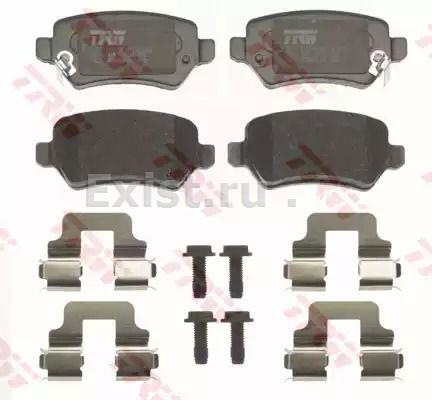

Всем доброго дня товарищи. Вот и мой пост про обслуживание тормозов и подвески.
Буду краток, ниже распишу что было подготовленно к замене.
1. Стойка стабилизатора задняя левая CTR CLKH-45L
2. Стойка стабилизатора задняя правая CTR CLKH-45R
3. Стойка стабилизатора перед 2 шт. одинаковые CTR CLKH-46
4. Диск тормозной передний 2 шт. TRW DF8056
5. Колодки тормозные перед (комплект) FRIXA FPH27
6. Колодки тормозные задние TRW GDB1515 (В комплекте идут с аксессуарами и
с винтами тормозных сателлитов)
7. Шпилька колесная 10 штук на левую сторону HYUNDAI / KIA, 5175207000 (Убили всю сторону на сервисе и поздно заметил)
8. Сайлентблок рычага заднего поперечного 2 шт. HYUNDAI / KIA, 55215A6100
9. Болт крепления сайлентблока 2 шт. HYUNDAI / KIA, 552603R000
10. Втулка стабилизатора 2 шт. CTR, CVKK85
11. Болт крепления втулки стабилизатора HYUNDAI / KIA, 54640A6000
12. Смазывающие материалы для тормозной системы и медную смазку для узлов агрегата.
Вот собственно и все по ходовой части.

Вечер добрый! А шпильки колесные разве не разные на перед/зад? Вроде как 5175207000 передние, а задние 5271225000?
Разницы у них нет если не изменяет память, могут только отличаться из-за комплектации авто и размера тормозов
Спасибо, будем посмотреть.

Привет. Старые диски сильно изношены?
Передний правый очень, буду менять когда фотки скину, там еще он убился видимо из за того что я в одну замену забыл промазать все направляющие, и закусывало видимо колодку.

В стойки стабилизатора дополнительно добавь смазку, отогнув пыльник. Дольше проживут
Это да, знаю. Не один раз читал про это! Спасибо за совет.
Сурьезные работы.Пункт 7, каким образом убились шпильки? И как они крепятся? И что за приборчик на коробках с акустикой?
Я пологаю что несколько гаек не по резьбе зафигачили. Они забиваются в ступицу с обратной стороны и все, а приборчик это вольтметр от SPL Lab, очень крутая штука. Защита от просадок по напряжению нижний и верхний порог, умеет отключать ремоут на усилки и несколько скажем так скоростей обновления напряжения!
