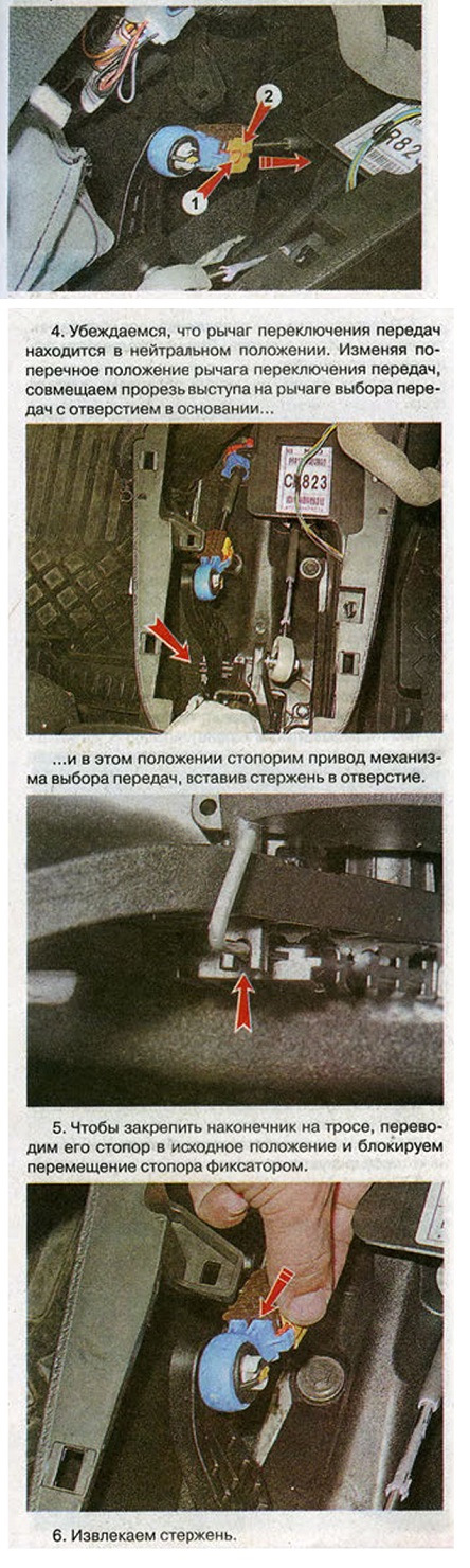

Переключая передачи увидел что трос или как обозвать втулка при переключении передач уходит вниз (показано красной стрелкой на рисунке), а отводя ко второй передаче она выходит вверх (показано зелёной стрелкой) и первая передача втыкается без проблем. Ну я же не опытный мастер, а следовательно побрёл домой с раздумьями что енто такое и мурзилка с инетом мне в помощь.

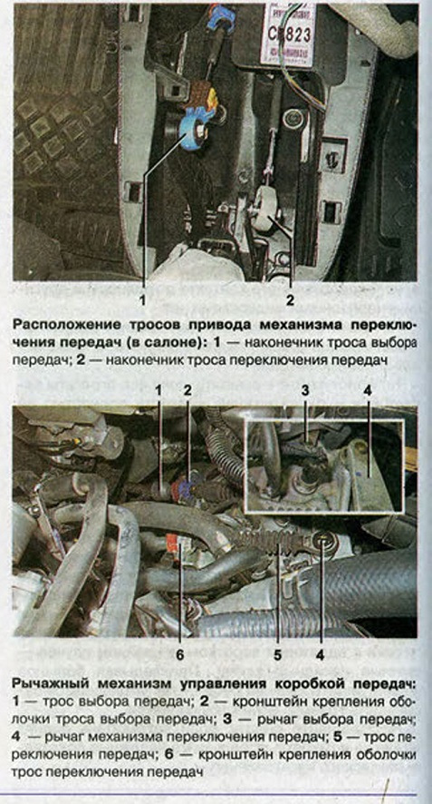

Полистав мурзилку от издателя "Третий рим" узнал что у нас тросовая система переключения передач.

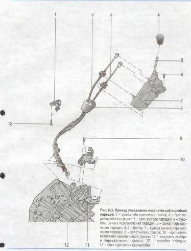

Ну и что дальше менять тросы чтоль? Надо ещё посмотреть где нибудь. Тут мне приходит в помощь мурзилка от "Мир автокниг" из серии "Я ремонтирую сам" (ну таки я же сам ремонтирую будем читать).
В этой книге есть раздел =Механизм переключения передач=. Раз есть открываю и читаю …
Читаю читаю и от оно что . "Регулировка положения рычага переключения передач" это же как раз то что надо (с надеждой читал я). Там описано что и как нужно сделать. А у нас оказывается можно это дело отрегулировать :).
Сдвигаем фиксатор 1 стопора и перемещаем стопор наконечника 2 в направлении троса.
Ну всё бегу в гараж. Точно как по мурзилке делать не стал. Значит думал надо зафиксировать и т.п. как в мурзилке. Потом решил что снимать полностью не буду доступ есть.
Значит из инструмента только руки. Вскрыл пациента посмотрел на какой ход выдвигается шток (трос наверное правильней), сдвинул фиксатор красный, желтый фиксатор вытащил (с радости чуть не вырвал, всё так легко, полностью он не снимается), рукой подтянул шток (трос) во внутрь фиксатора на то расстояние которое было прикинуто, застопорил зафиксировал. Собрал всё обратно иииии ураааа усе как по маслу. Хотя сижу и думаю а что теперь с другими передачами ? Не заводя переключился по всем — усё в норме. Поехал попереключал — всё в норме… И я рад ух как рад что всё хорошо :)
