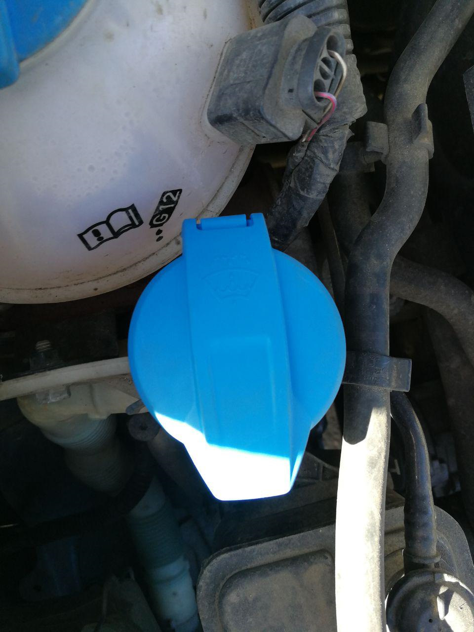

Небольшая деталь, но большая боль при попытке долить омывающую жидкость. Владельцы октавий меня поймут. Еще во время первой заливки омывайки меня мучила мысль: "Что я делаю не так? Я вообще нормальный?" Немного покурив форумы и драйв, выяснил, чтобы проблема таки не во мне.
Для замены есть два варианта:

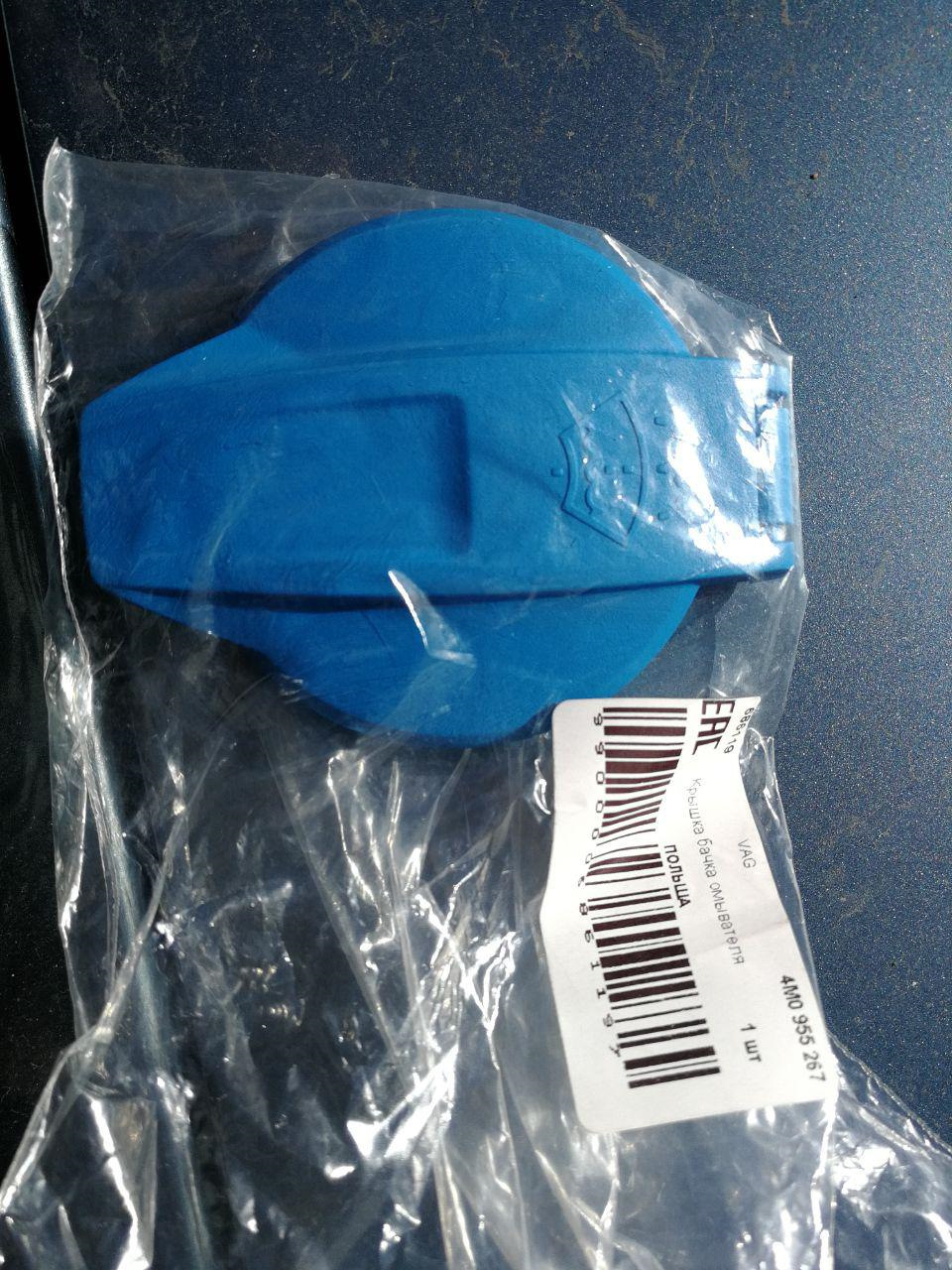

1. 3Q0955455 — от Порше.
2. 4M0955267 — от Ауди.

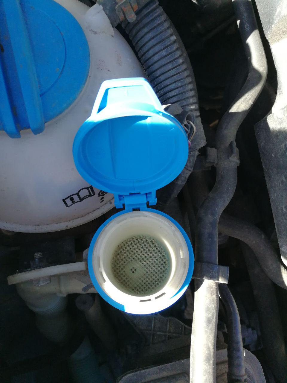

Взял от Ауди. Встала как родная. Теперь не надо совершать действий различного характера, чтобы ее закрепить.
Где-то прочитал: Если крышечку от Порше ставить в родной паз, то она не будет открываться до своей защелки
Запчасти на фото: 4M0955267
З.Ы. Я доволен

Молодец! От Audi самое оно! Себе давно такую поставил.
Спасибо, заказал себе аудюшную;)
Крышка по хорошему, да и удобно, должна открываться и держаться, что бы не подсовывать никуда.
Чтот не пойму о какой проблеме при заливке незамерзайки идет речь?
Крышка, которая стоит по умолчанию, закрывается сама
а я её под крыло поддеваю
Надоела эта процедура честно говоря)

Но ведь так как в теме, удобнее же 😀
а можно под трубку, идущую рядом)
Так и делаю)
Trebar
Проблема века, просчет ваг. Пестец просто, невозможно налить жидкость в бачок.

У меня от порша стоит, все открывается как и положено.
