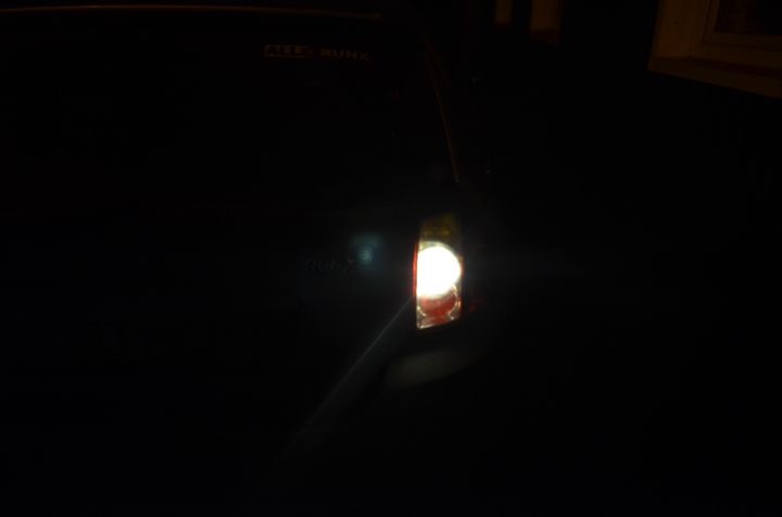

Когда купил автомобиль, очень расстраивало освещение при движении задним ходом.
Однажды ночью заехал в частный сектор, столбы освещения не горели, тьма кромешная а развернуться надо было на узкой дороге.
4 раза выходил смотрел чтобы не въехать в соседний сарай…
Ладно, тогда дело немного исправилось заменой обычных лампочек на светодиодные. Стало повеселее.
Но но но… один хрен "ШИНИМА" как говорят китайцы ^_^

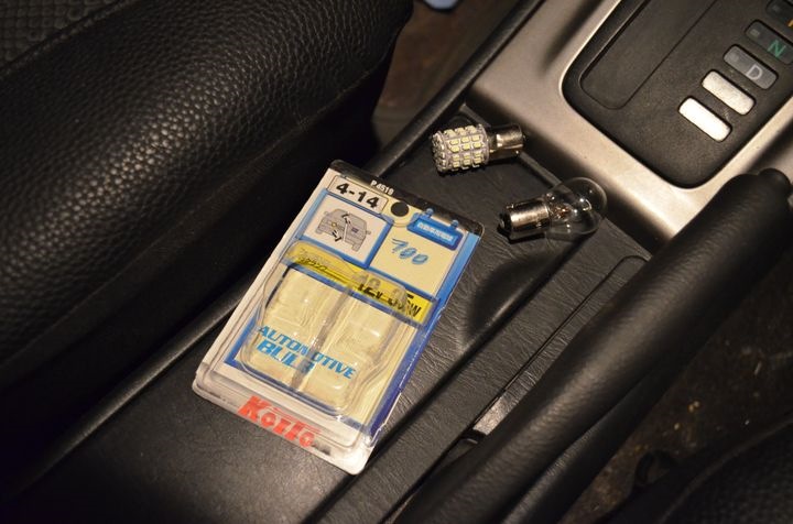

И вот спустя год, в одном из магазинов разговорился с продавцом на тему освещения.

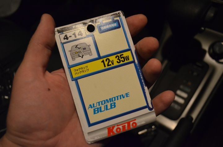

Он посоветовал поменять светодиоды на обычные лампы, но помощнее.
А именно фирмы KOITO на 35 ватт.
Что я и сделал.
Для сравнения. Светодиодная лампа и обычная 35 Watt
Давайте проверим для начала как светят светодиод и новая лампочка.

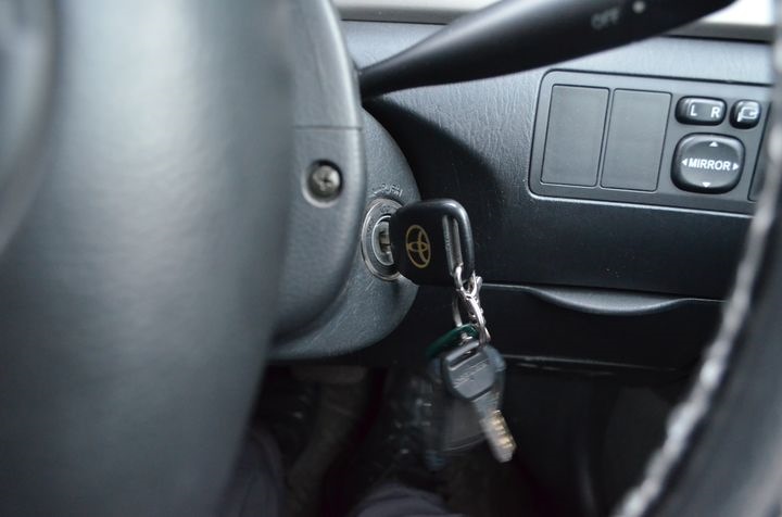

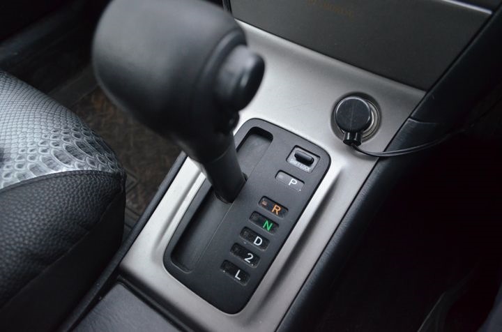

Для того чтобы без помощника проверить освещение, вставляем ключ в положение ACC, двигатель соответственно не заведётся.
Тянем ручник на себя (чтоб не укатиться) и зажимаем клавишу "Shift lock".
Переключаемся на заднюю скорость.

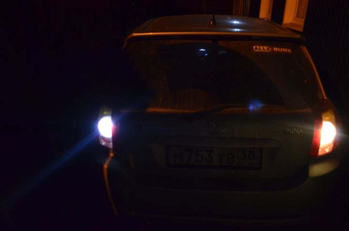

На первый взгляд всё выглядит почти одинаково с разницей что светодиод отдаёт "синевой"
Отойдём подальше и разница видна налицо
Бонус:
После теста была установлена вторая "усиленная" лампочка. Я доволен :)

Не обязательно нажимать клавишу "Shift lock". Достаточно просто выжать тормоз.
Я не заводил машину. Ставил ручник, ключ во втором положении и выходил из авто, чтобы сфотать и оценить результат один.
Я понял. Я про то, что не обязательно нажимать "шрифт лок" даже на незаведёном авто. Достаточно просто выжать тормоз и перевести селектор на задний ход.
Хмм. На автомате это по-моему невозможно.
Это именно так и делается.) Кнопка шифт лок, применяется только в аварийном режиме, наверное.
Попробуй на незаведённом авто так сделать. Вряд ли выйдет
Цоколь как называется?
S25. На фото выше есть.
Разница большая!)
да, 35 ватт можно ставить? старая сколько ватт?
незнаю, но родные лампы светили хуже
Фишка светодиодов — светить мощно и прямо, но не рассеивать свет. Такой же эффект будет, если поставить светодиодную лампу в ближний свет, она будет светить прямо в отражатель. Светодиодики хороши в габарит и освещение салона.

Согласен разница есть))
