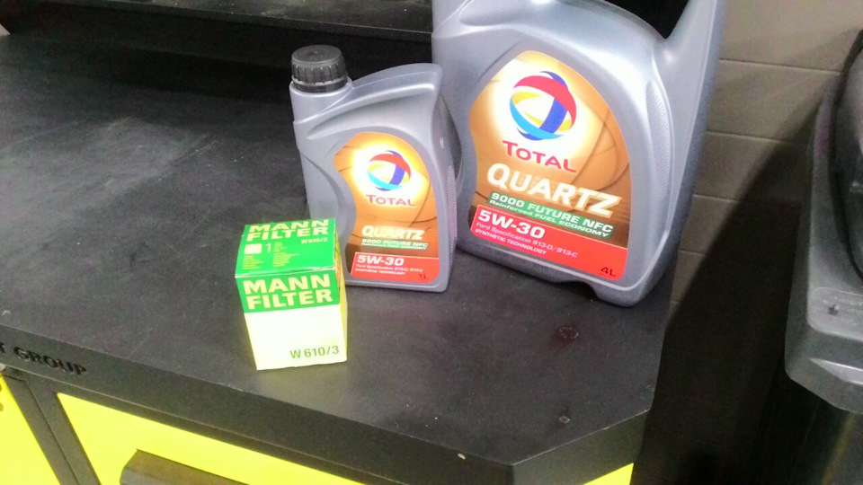

Подошло время менять масло, выбор пал на компанию Total, хотя бы по тому что оно 100% настоящее (компания в которой работаю является оф.дистрибьютером), а ни какой то суррогат из Ашана.

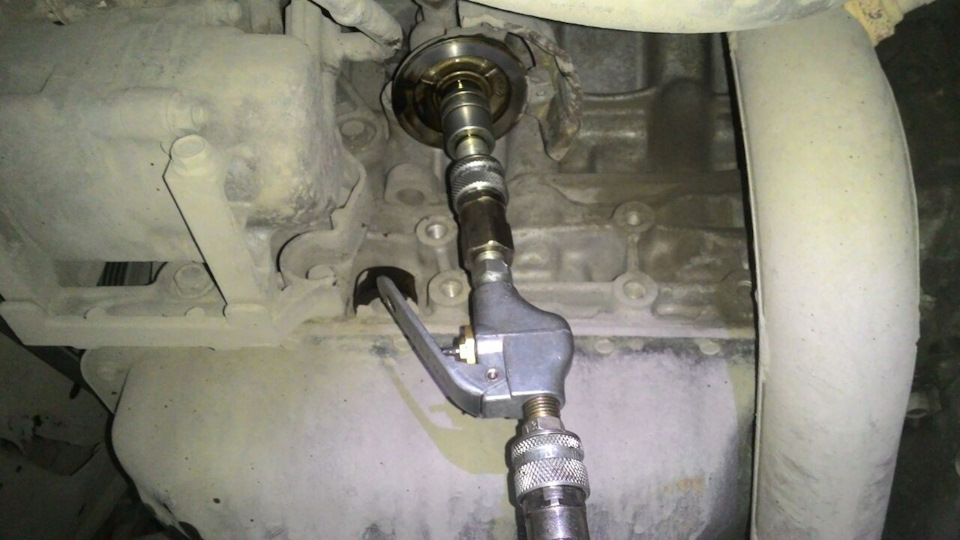

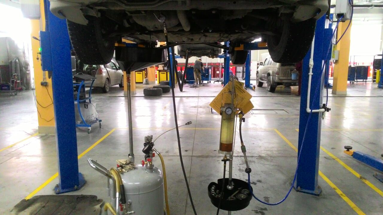

менять решил с использованием установки BG 9800.
Суть процесса, слить старое масло, открутить масляный фильтр, вместо подачи цепляем установку,
продуваем воздухом выгоняя грязное масло, далее под давлением загоняем свежее масло, немного пролив систему, до того момента пока со сливной пробки не потечет чистое масло. Завинчиваем пробку поддона, заменив медное кольцо. Прикручиваем масляный фильтр, не забывая заполнить его свежим маслом. Заливаем масло и радуемся работе двигателя положенные 7000 км. Так же попутно поменял натяжной ролик ремня гидроуселителя и немного привел в порядок металлическую защиту картера.
