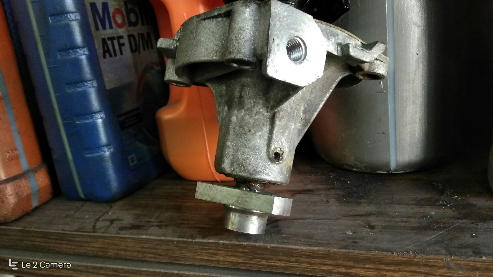

Буду краток: несколько дней назад услыхал рычание "тигренка" под капотом, ослабил ремень генератора и подозрения подтвердились — загрохотала помпа.
Эта помпа ( оригинал АвтоВАЗ кстати) отходила 2 года и чуть менее 10 ткм. Из чего делают эти помпы я не знаю, но очень похоже что действительно из гомна и палок.
Прокатился по магазинам — везде 3 варианта: тза, АвтоВАЗ и фенокс. Что то херня, что это… На этот раз решил не горячиться и заказал на автопитере помпу Hepu.
Качество изготовления действительно порадовало, впрочем как и цена.
Процесс замены проблем не вызвал, а сняв старую помпу увидел что ещё и смазку с подшипника выдавило.
В общем посмотрим сколько проходит хвалёный немец, если больше 10 ткм — уже буду счастлив.
Мир всем.

Fenox третий год 17300 прошла. Люфт небольшой и уже подвывает подшипник. Взял сейчас Luzar
вчера тоже махнул помпу. старая(родная) начала сильно люфтить, но не текла. решил не усложнять себе жизнь клином\вытеканием и заменить пока ходит. взял тза, посмотрим на сколько хватит

я думаю исправная помпа грохотать не должна, не так ли?
Я б не сказал что грохот помпы это признак её не исправности, я год так проездил с грохотом помпы и ничего
ну а я не хочу слушать рокот и очковать — а вдруг потечет? Мне спокойнее и приятнее ездить на исправном авто.
У меня помпа ТЗА ходит уже около 45 тысяч
8 тысяч. Потом загремела и потекла. Но там было подозрение на контрафакт. Тем не менее — брать тза более не хочу.

Hepu проехала уже 34 ткм, отличное изделие!

Ещё многое зависит от натяжки ремня, и дальнейшим слежением за натягом!
