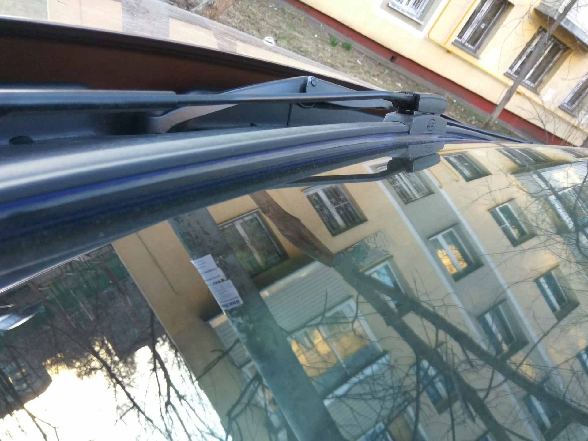

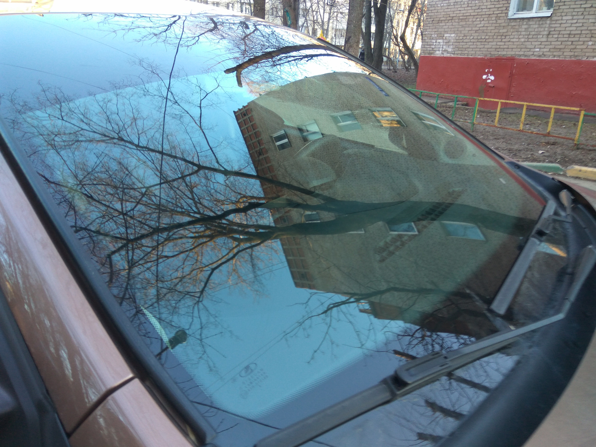

Лирика…а на практике гоняю эти щётки уже не первый комплект. Опыт есть и рад поделиться с Вами.

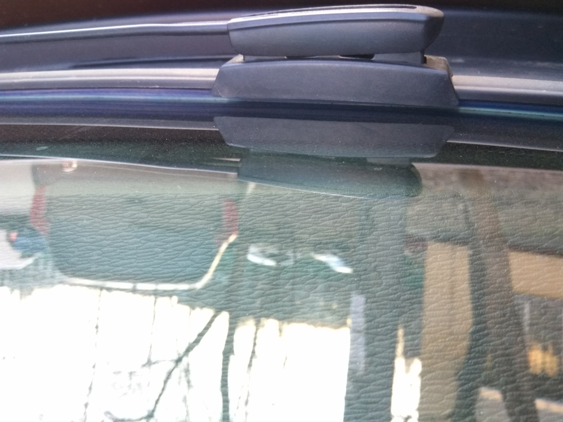

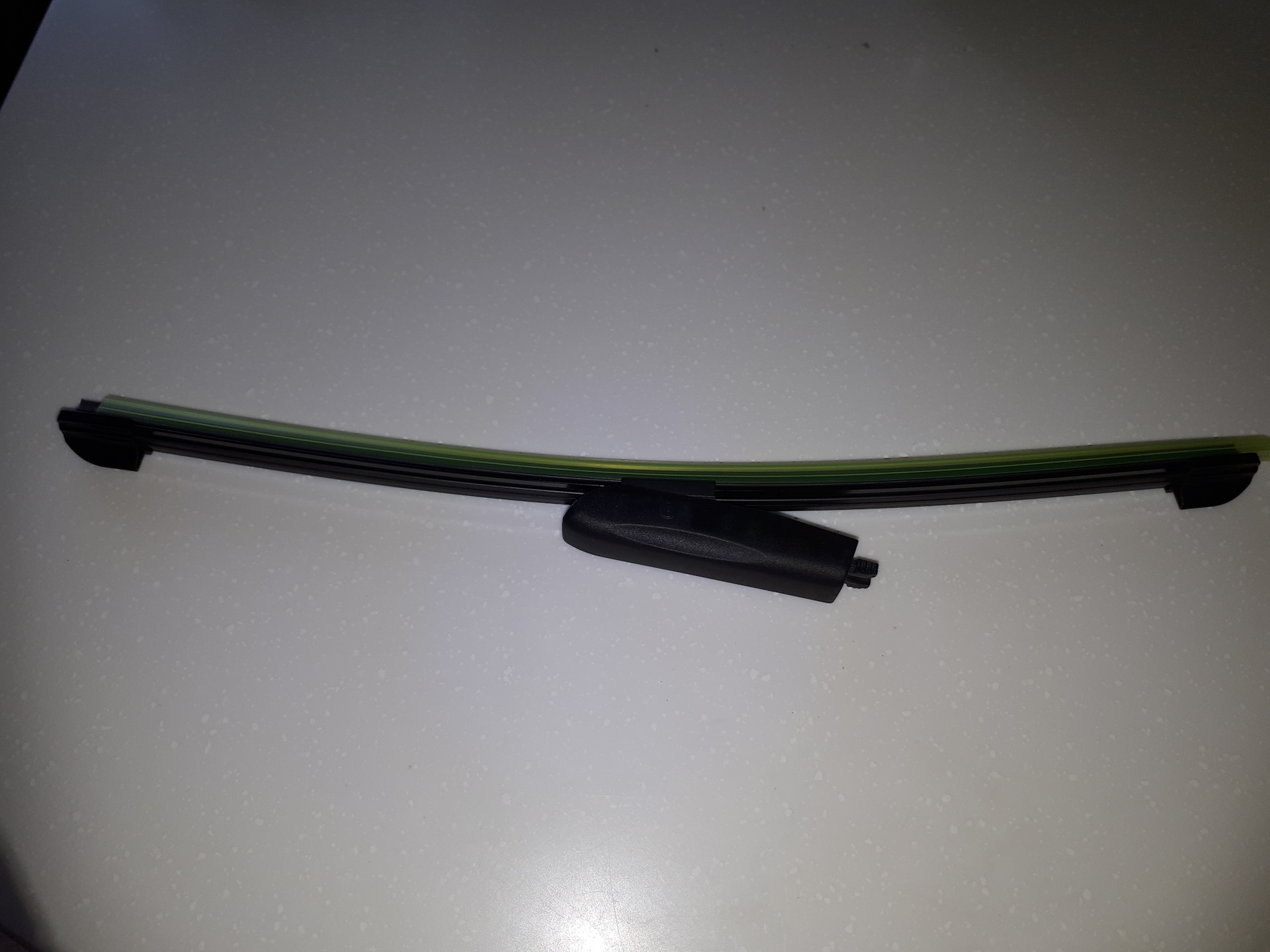

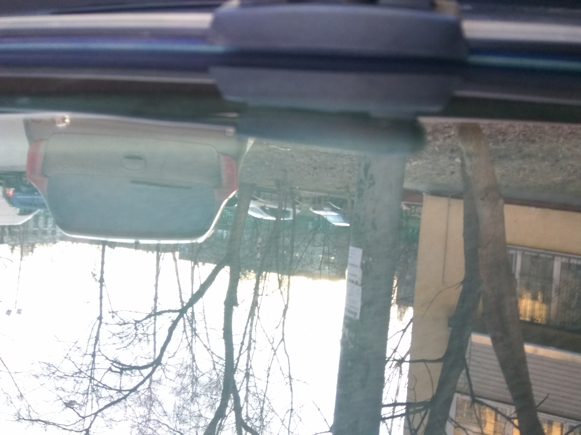

Крепление Байонет слабовато, но возможно не даст погнуться поводку в экстремальной ситуации. Щётка примерзала к лобашу на ходу, отрывалась рабочим движением и складывалась пополам возвратным движением поводка на парковочное место. Но не летела в корзину а изучалась. В результате препарирования открылась возможность замены резинового ( каучукового ) элемента.

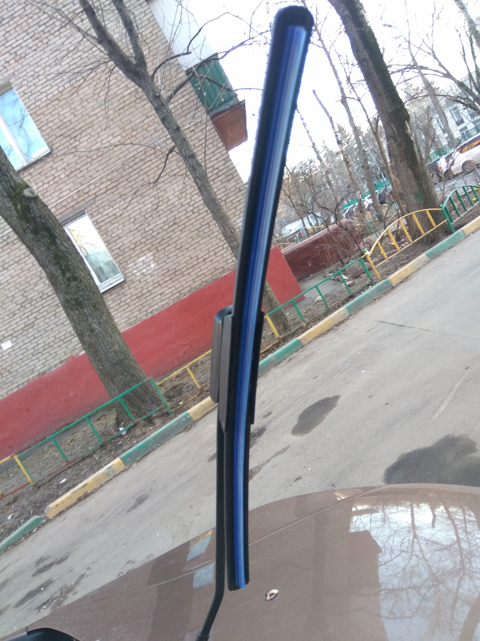

В отделе автозапчастей большого сетевого магаза были приобретены силиконовые ленты стеклоочистителя. Демонтаж очень прост, как разбор Калаша. Сборка — намного продолжительнее и не без мыла. Хоть длина большей щётки 640 мм в неё вместилась( растянулась ) 615 мм новая лента, короткая после подрезки недолго собиралась.
Результатом доволен. В перспективе буду изучать рынок щёток с силиконовыми рабочими элементами, они и зимой в снег-лёд достойно себя ведут, не скрипят ( как любые новые )
Бонусом Вам мурзилка от Боша, думаю и для других производителей работает ( найдена на драйве )
В общем меняйте щётки своевременно. Всем чистых, ровных дорог и хорошего обзора.

А резинки я на стоковых щётках поменял. Если руки откуда нужно растут, разбираются довольно легко. И не оторвёт на ходу. Резинки брал на ааторынке длиной 70 по 100р.
Тоже пользовался alca, и тоже оторвало большую щетку зимой. Купил heyner гибридную. Трёт супер. Она подороже, стоит 500р. А маленькую взял не 35, а 45. Пропал сопливый треугольник на лобовом. Ничего не задевает, щётки меж собой не встречаются.
Крепление Байонет полное гов…но, ломается и щетка просто улетает на ходу.
Не-а. Ни разу не в байонете дело. Дело в кривых переходниках или креплениях самих китайщёток.
