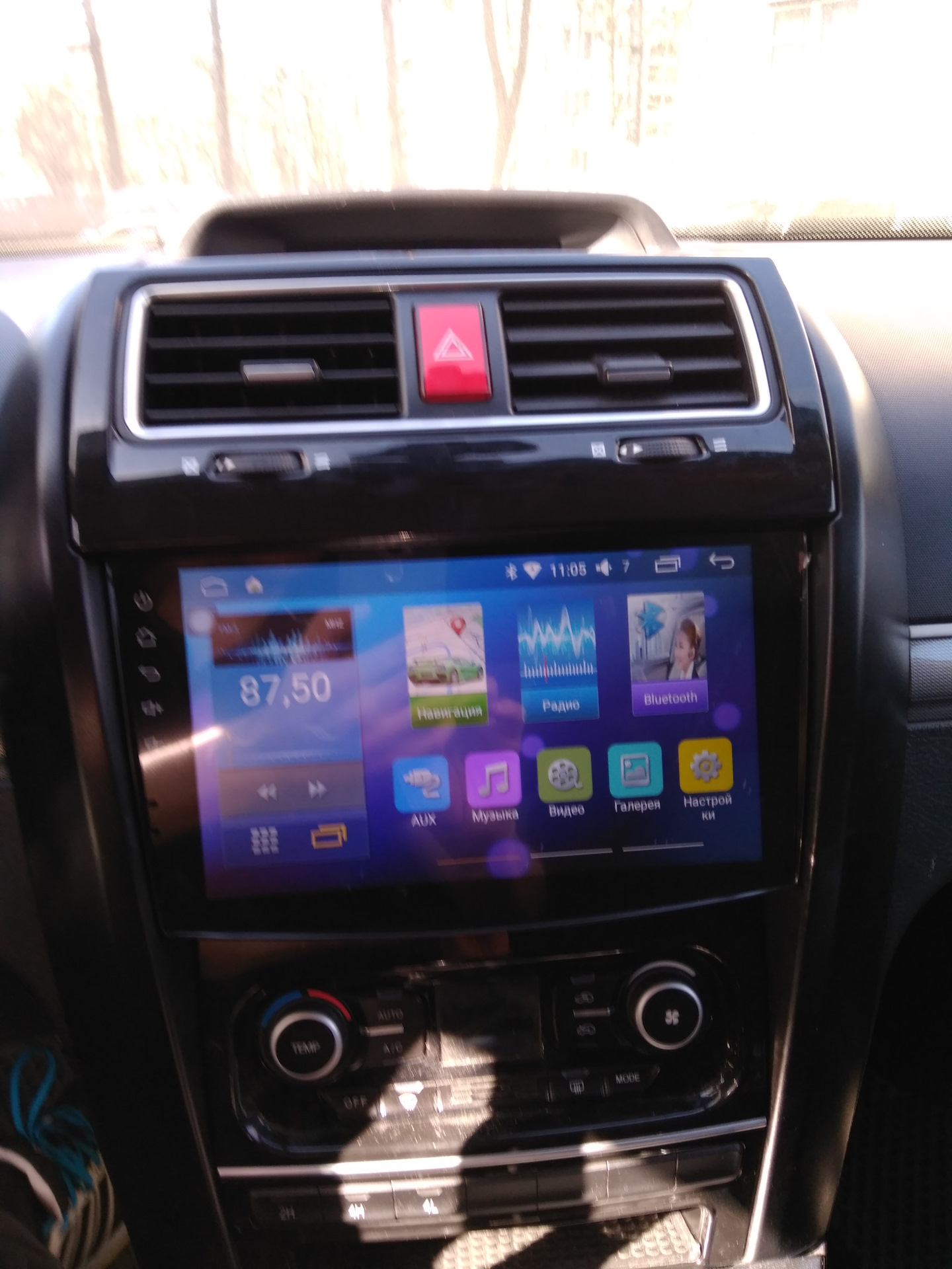

Сегодня занялся проверкой и установкой новой магнитолы. Разобрать торпеду и извлечь старую магнитолу заняло минут 10.

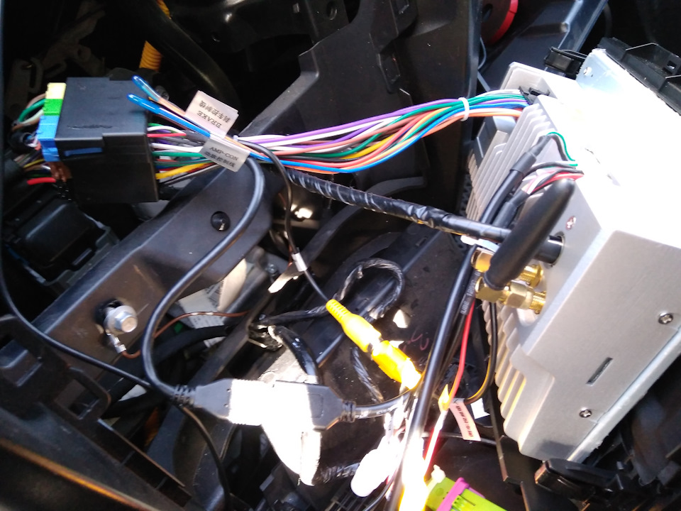

Подключить провода из комплекта в родные фишки и воткнуть в магнитолу пару минут. Включаю. Включилась, загрузилась. Запускаю радио. Играет.
USB и камера без дополнительных действий не работают. Т.е. надо ещё дополнительно использовать провода и разбираться, что куда, зачем. При включении заднего хода, магнитола переходит в режим задней камеры, но сигнал от нее не получает. В итоге нужно воспользоваться еще вторым комплектом проводов с отдельной фишкой. Воткнул ее в магнитолу и получил "тюльпан"-мама и USB-мама, которые соединяются с соответствующими папами на родной фишке.
После и камера и USB в подлокотнике работают. Второй USB вывел в бардачок.
Снял со старой магнитолы защёлки и переставил их на новую.
В результате магнитола встала на штатное место на защелки. дополнительного крепления. как было на старой. прикрученного болтами нет. Думаю на защелках не вывалится.

Заказал похожую пока тестирую на столе. CAN BUS от климата не подсоединял? CAN BUS так же в OBD 6 контакт CAN HIGH 14 контакт CAN LOW. Ищу инфу где на климате CAN BUS не могу найти. Буду на крайняк от OBD брать. У меня пароль на заводские настройки 3368. Там настройки логотипа и CAN BUS и камеры. Клипсы артикулы 9650010 желтая, KJ841 MASUMA белая
Больше ничего не подсоединял, а зачем все это?
Дополнительные 10 кнопок подсоединил и DVBT2 тюнер, плюс мультиплексор четырехкамерный.

А поподробнее, как разбирал есть фото?
Да там ничего особенного. Все на защёлках. При помощи пластиковых лопаток, все разбирается за минуты. Даже не сломал не одной. Сперва верхний блок с компасом с углов. Потом воздуховод возле магнитолы по углам две защёлки отщелкиваешь и на себя вынимаешь. С блоком климата сложней. Главное между магнитолой и климатом с углы отщелкнуть и все. Фото больше нет. Одному не удобно больше фоткать, когда руки заняты. Была мысль видео снять. Но опять же, только телефон и руки мои.
