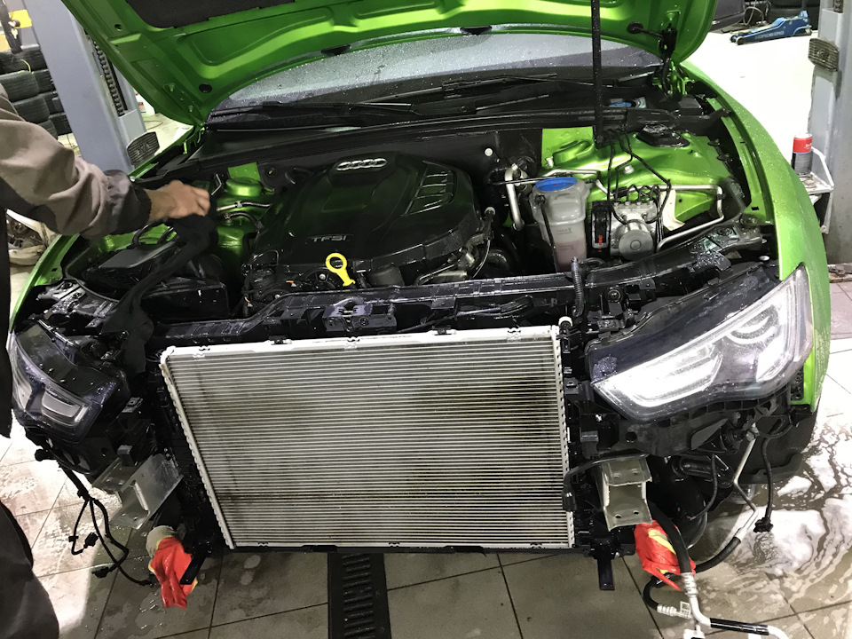

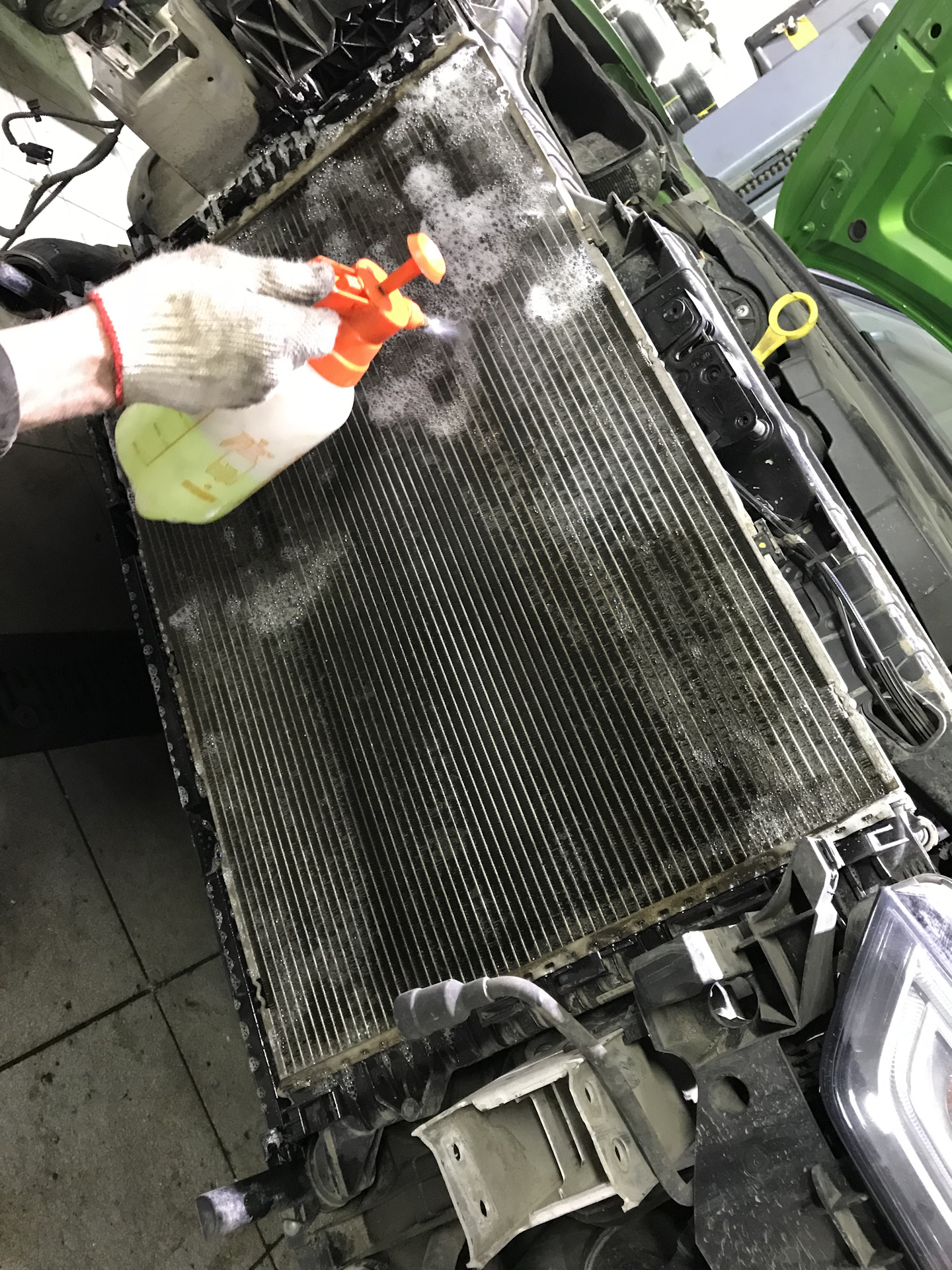

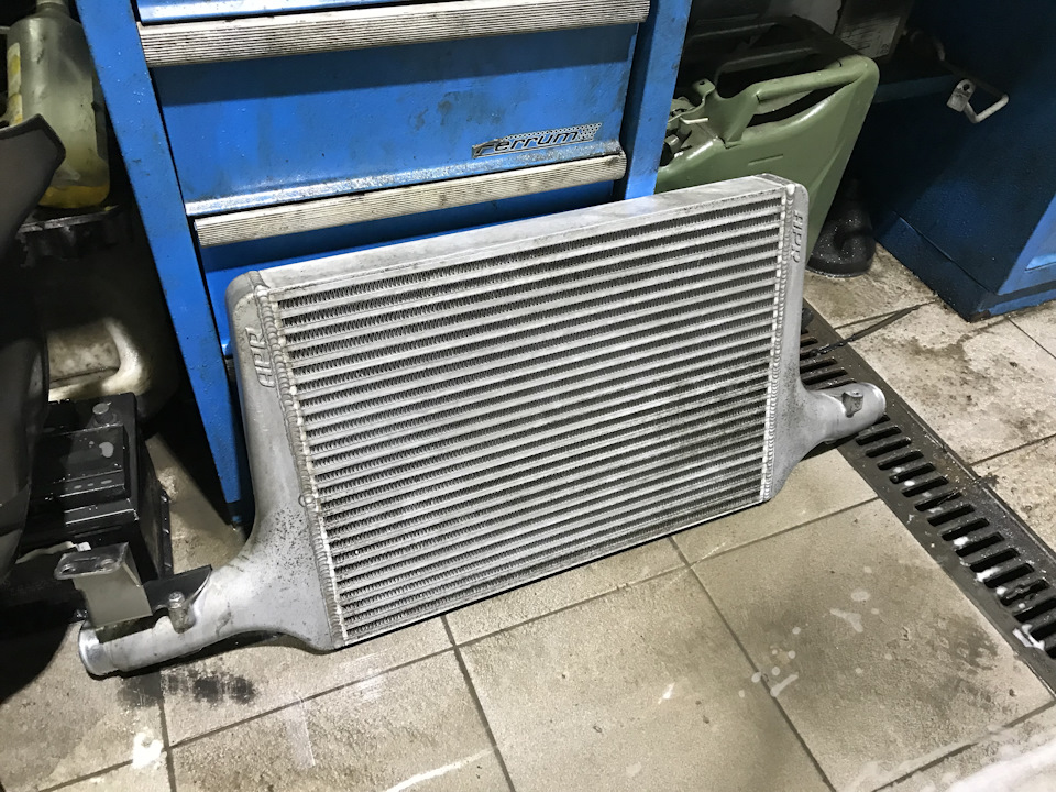

Как я писал в предыдущем посте, пробег перевалил за 38к, а значит пришло время проведать радиаторы и кулёк с целью их тщательной промывки. Я убеждён, что проблемные ситуации в работе автомобиля можно избежать профилактикой. Так и в данном случае, недостаточный обдув радиаторов и кулька в следствии их загрязнённости при нагрузках и повышенных температурах может сыграть злую шутку не только для наших верных коней, но и для нас и наших кошельков. Для выполнения работ мной, как и всегда, был выбран любимый сервис Mojotec и, в частности, его сотрудник Владимир. Сняли передний бампер, кулер, радик. На вид не сказать, что все в глине и в пуху, но промывка показала, сколько на самом деле грязи там было. Сначала обработали химией в 2 прихода каждый из элементов, выждали время и тщательно промыли. Плюс освежили подкапотку. Завершающим этапом была промывка и чистка фильтра нулевого сопротивления. После сборки прочитали авто — ошибок нет. По сути и все — к сезону готовы. Всем добра, любите свои авто и они не подведут Вас)
