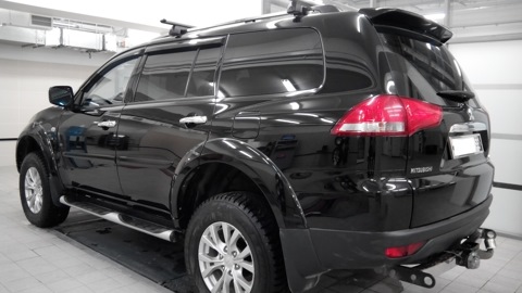

Будучи нынче летом в автопутешествии по Байкалу в подъеме на перевал столкнулся с зависанием коробки на второй передаче. Зная об этой проблеме был к этому готов и потянул до верха перевала, (а мимо нас проносились чуть ли не с улюлюканьем пузотерки), постояли-остыли и поехали дальше. Приехав домой и обратившись к дилеру о возможности установки у них штатного допрадиатора АКПП. После переговоров с Москвой мне было предложено на коммерческой основе за 39000 тыр.(31 т.р.(сам радиатор)+7-8 т.р.(установка)) установить его с сохранением гарантии на данный узел и работы. На мое предложение установить точно такой же штатный радиатор который я закажу на Экзисте и цена его будет 15000 т.р. мне было отказано в связи с тем, что Экзист не является официальным поставщиком запчастей для ММС. Привожу цитату: "Исходя из того, что Вас продолжает беспокоить состояние трансмиссии Вашего автомобиля, сотрудниками ООО «Евразия» было предложено установить на Ваш автомобиль дополнительный радиатор охлаждения АКПП на коммерческой основе. Однако, на выполнение данных работ Вы не дали своего согласия, указав на возможность установки неоригинальной детали.
Со своей стороны можем отметить, что установка неоригинальной детали может повлечь за собой возникновение сложностей при эксплуатации автомобиля и не страхует автомобиль от выхода из строя его агрегатов. В то время, как установка оригинального оборудования дает возможность эксплуатировать автомобиль без возможных рисков, поскольку на такое оборудование дается гарантия Производителя, а также официального дилерского центра, в котором осуществлялись работы по его установке.
Учитывая вышеизложенное наша компания рекомендует Вам использовать оригинальное оборудование при проведении технического обслуживания и ремонта Вашего автомобиля, однако, право принятия окончательного решения принадлежит Вам, как владельцу автомобиля."
Вот такое было предложение, хотя надо отдать должное сотрудникам дилерского центра, исходя из дороговизны решения вопроса, предложили мне рассрочку платежа на 3 месяца. Сам пока взял паузу до лета. Вот как-то так.
Установка дополнительного радиатора охлаждения АКПП у дилера.
Цена вопроса: 39 000 ₽
Пробег: 17 000 км
Mitsubishi Pajero Sport 2013, двигатель дизельный 2.5 л, 178 л. с., полный привод, автоматическая коробка передач — визит на сервис
