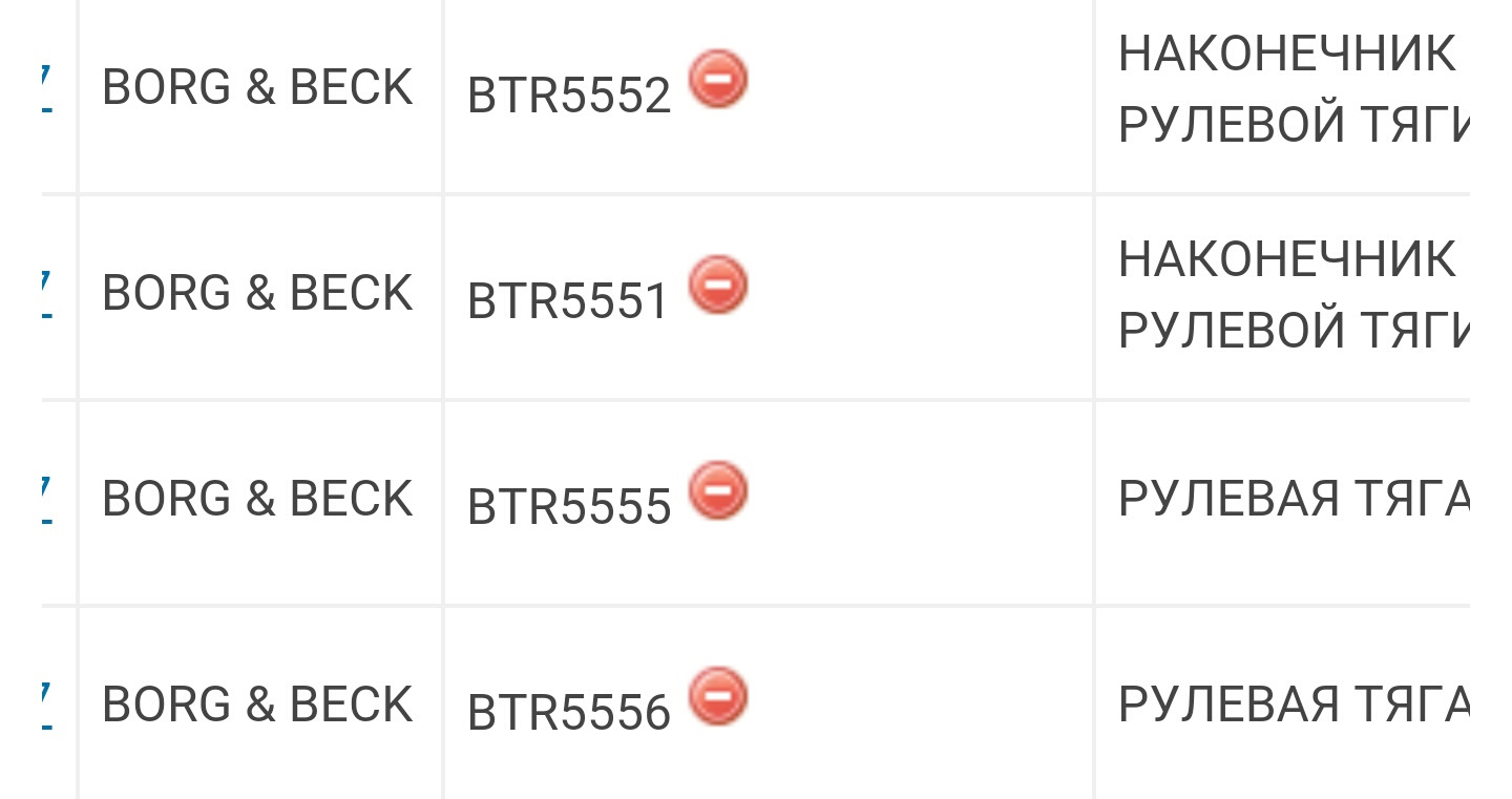

Borg&beck
Что это
Покажи не видел я такого ни в одном каталоге
Вот артикулы
