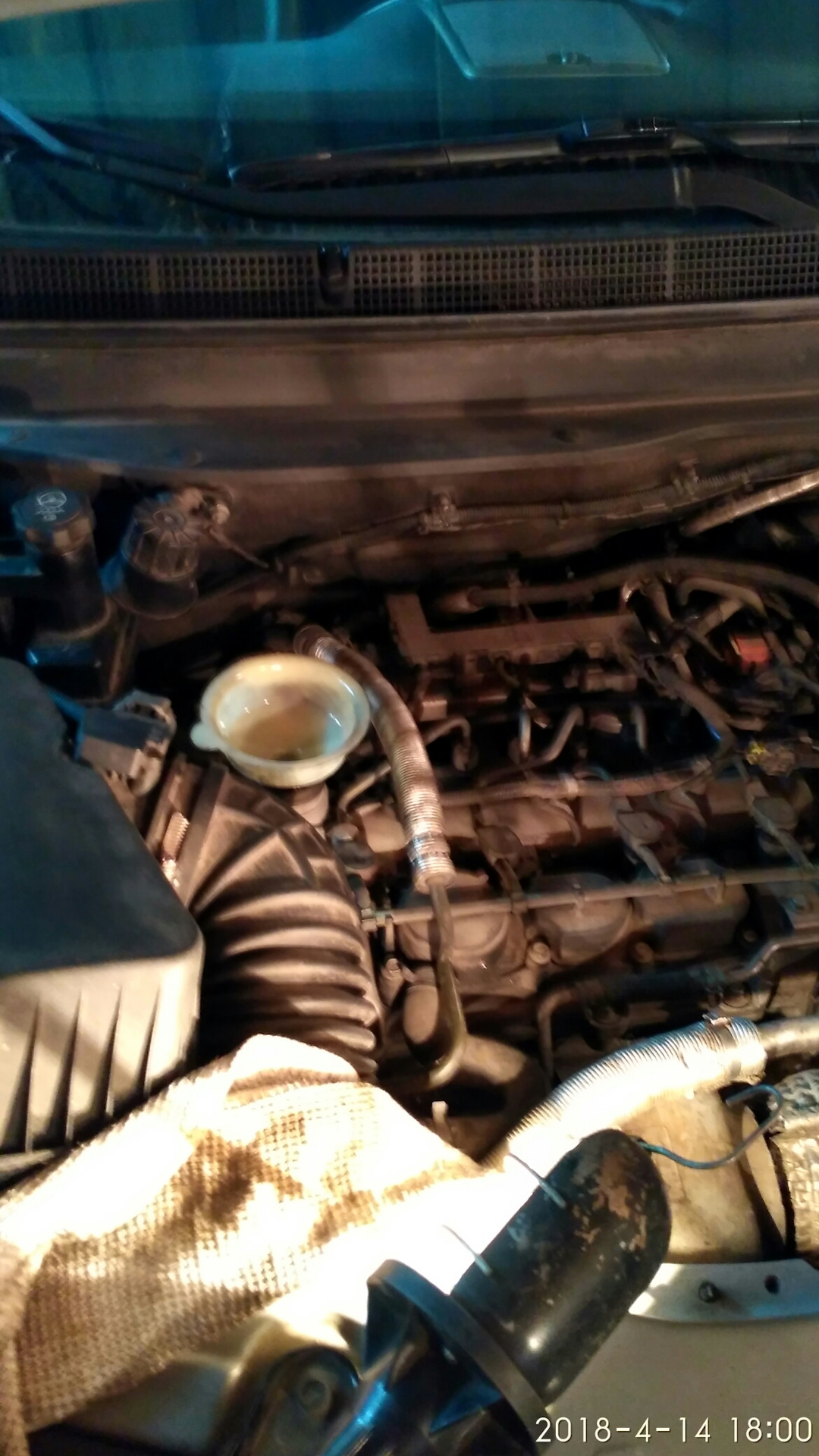

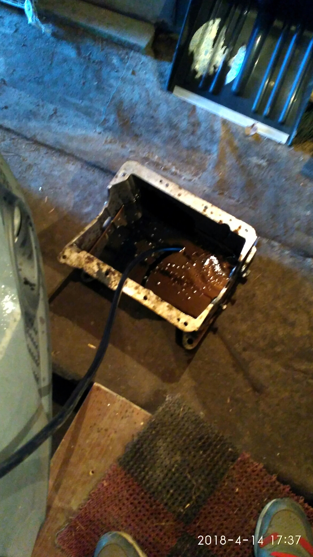

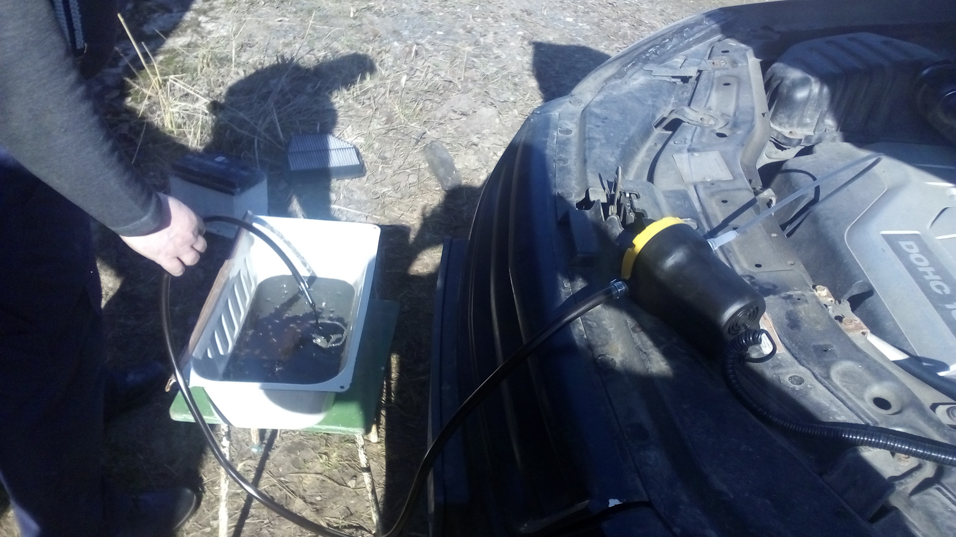

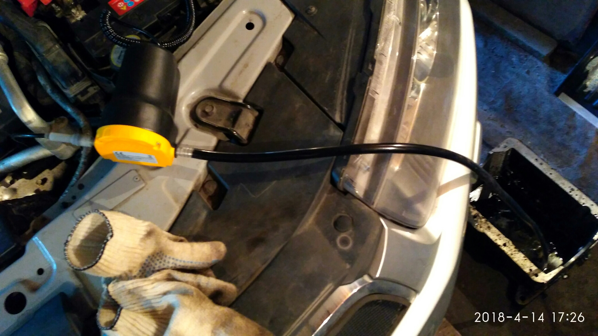

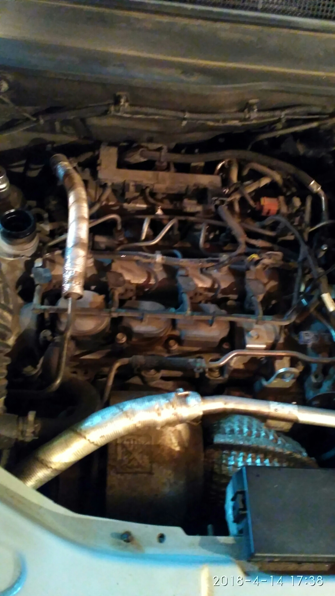

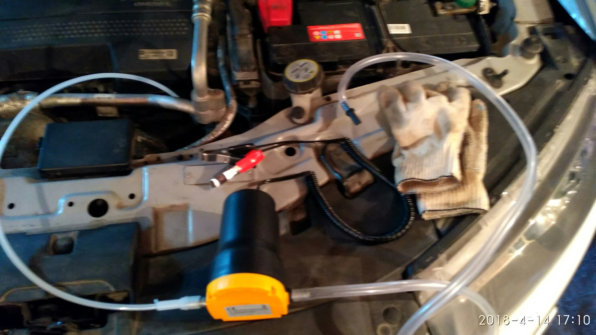

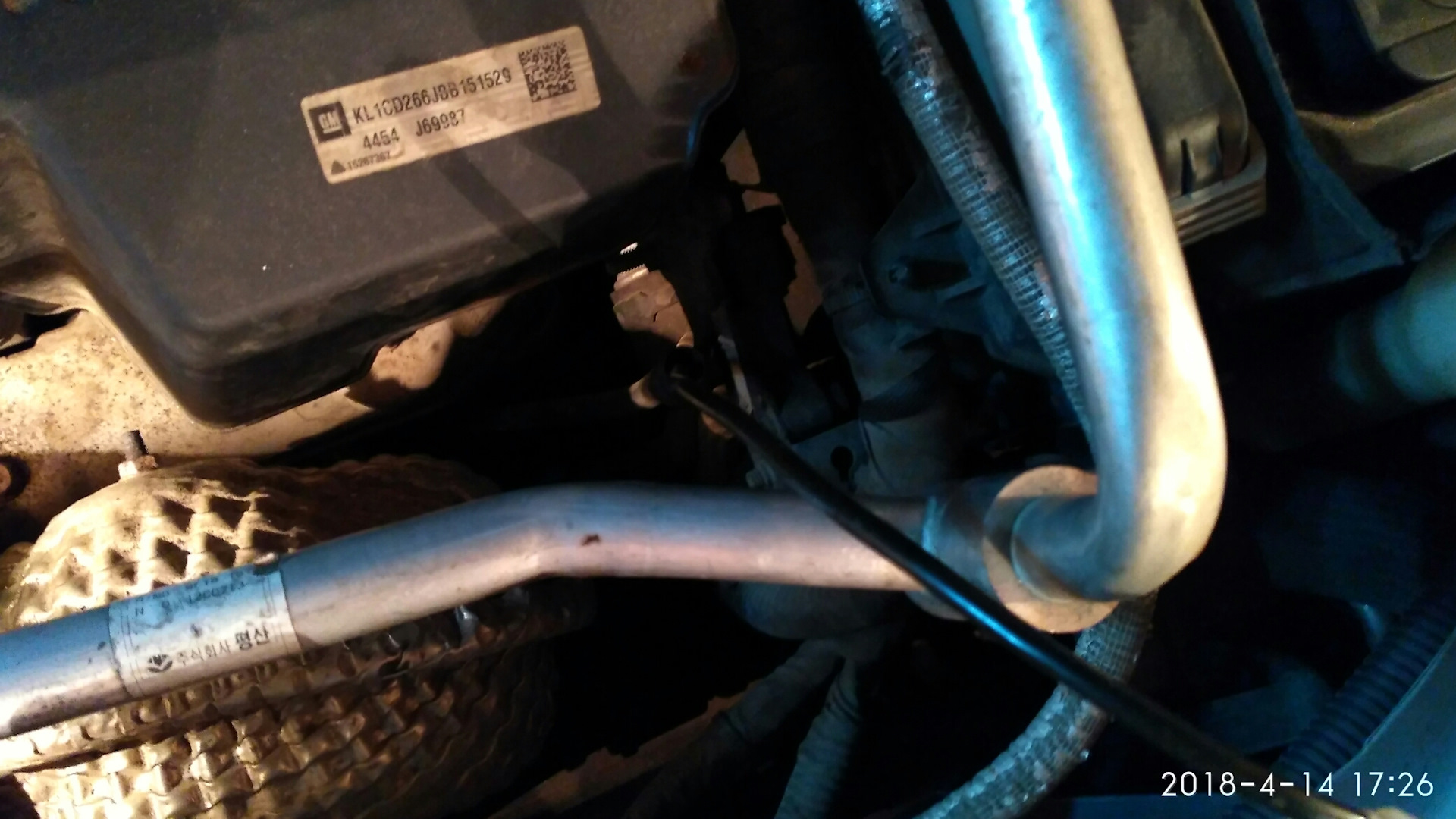

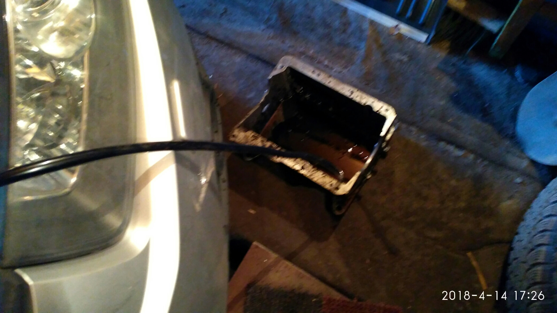

Прикупил по осени насос на Али для откачки масла через щуп, думал туфта, оказалось нет. Все работает, только пришлось поменять шланг- который в двигатель, поставил тоньше. Откачивал минут 15. Все путем, не надо под машину лазить, советую. Покупал 1500р.

тоже таким менял уже 2 раза, масло собирает больше чем через сливную пробку сливается. Только надо что бы двигатель был прогрет не меньше 50 градусов, а то долго тянуть будет. ну и трубка через щуп немного с трудом проходит.
Есть еще один момент такого способа замены масла. Если пробку не откручивать достаточно долго, несколько лет например, то она так прикипит так, что не открутить. Плюсы этого способа в том, что быстро, легко и чисто. Скорее, такой насос желательно иметь в гараже. Спасибо за пост.
По мне так проще пробку выкрутить, а не заниматься какой-то хернёй. В любом случае разогретое масло через пробку вытекая за собой тащит частицы, а этой приблудой с одной точки сосёт.
Вставлю свои 5 копеек. Я на своем движке z24sed при помощи самодельной приблуды проверял этот метод. После откачки и манипуляций с трубкой открутил пробку и масла в картере не было. Метод не хуже классического способа замены. Может на других машинах с другой конфигурацией поддона будет иначе.
А смысл? Все равно лезть менять фильтр же, а там и болт не далеко выкрутить и слить по старинке масло.

Фильтр на дизеле сверху, внизу ещё и защиту снимать. Мне так показалось что слилось больше масла, чем если сливать обычным способом.

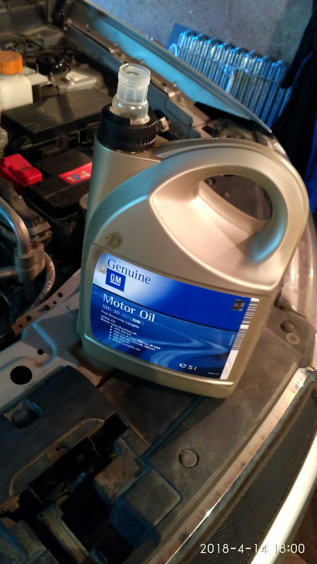

Мой тебе добрый совет — на каждые 2 таких смены масла делай хотя бы одну "по классике" со сливом масла. В поддоне копится говно. А чистое масло для этого движка — залог его здоровья!
И да… Совет 2: вместо этого ЖМ бери лукоил genesis claritech на заправках. Увидишь сам насколько мягче станет работать движок.
Согласен, gm редкостный кал.
А что наш Лукойл лучше?
Лучше. Масло GM делается не самым именитым производителем и не стоит своих денег. Лукойл по тестам и по личному опыту полностью соответствует заявленным характеристикам. Двигатель после него чистый. Когда я менял прокладку и у меня было залито жм, были всякие каки под ней. После лукойла такого не набоюдалось. Все было очень чисто.

Согласился, если бы картер был в форме конуса и пробка внизу, а поскольку он плоский и пробка вообще на боковой грани, сомнительно что при сливе через пробку прямо говно летит. То что приросло к стенкам не выйдет ни каким образом, а то что плавает, вполне вероятно высосет насос.
Все верно!
Чего верно то?! При выкачивании насосом у тебя элементарно даже нет возможности просто чистым маслом немного пролить движок, когда и выходит всякий шлам с поддона.

Таким же сегодня менял, только коробка другая и проблем с толщиной шланга не возникло.
