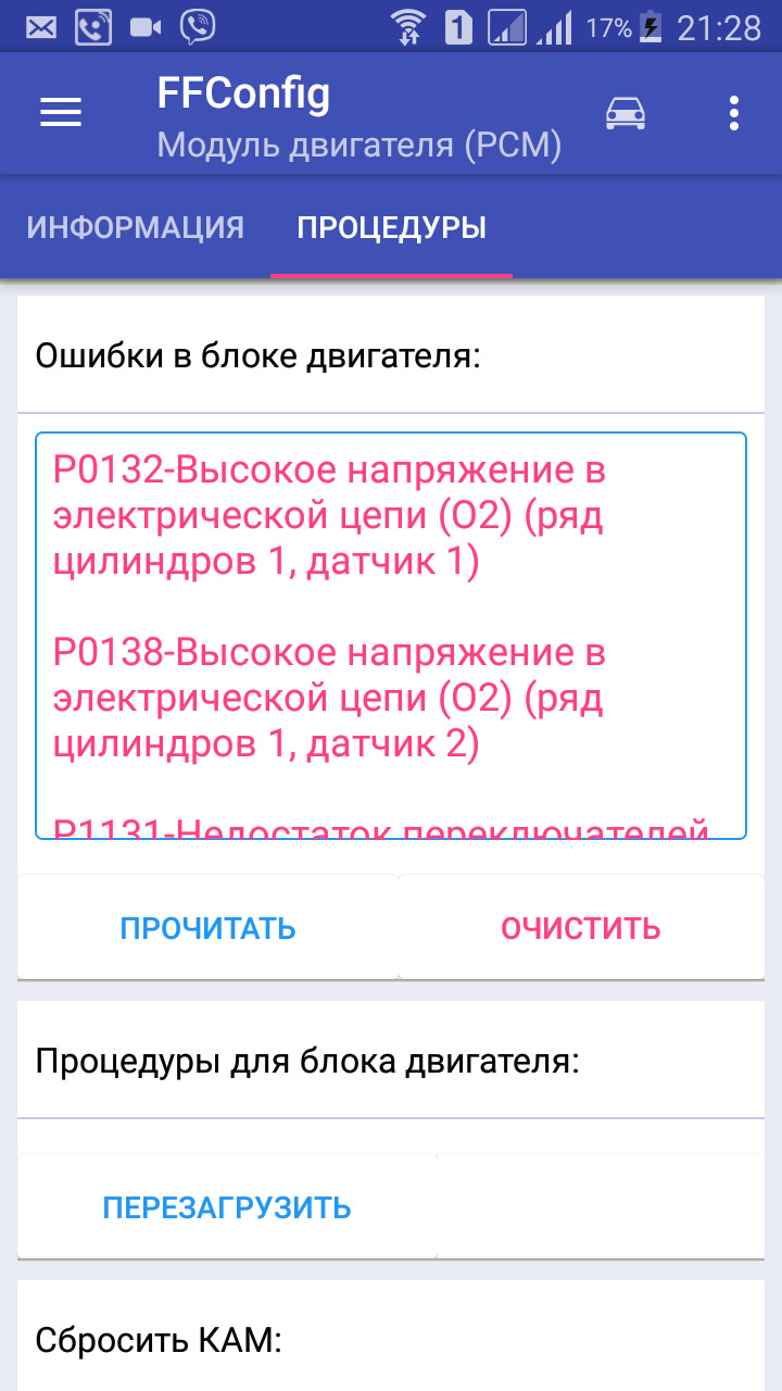

Ты би их сбросил для начала, а потом если вылезет посмотреть что осталось. Я как то в свою заглянул, так там какой огород был, даже попытка угона. Сбросил и осталась, прокатился, появилась только Р2008, почистил контакты на клапане и все, забыл.

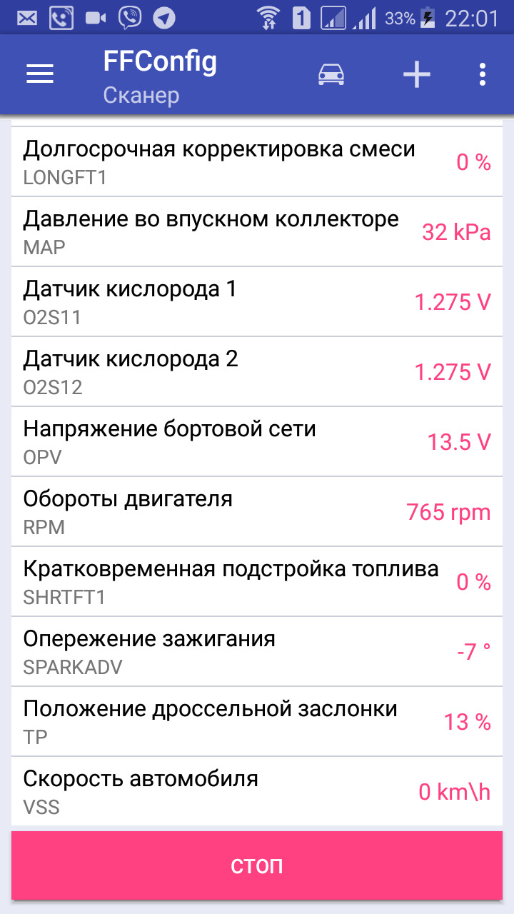

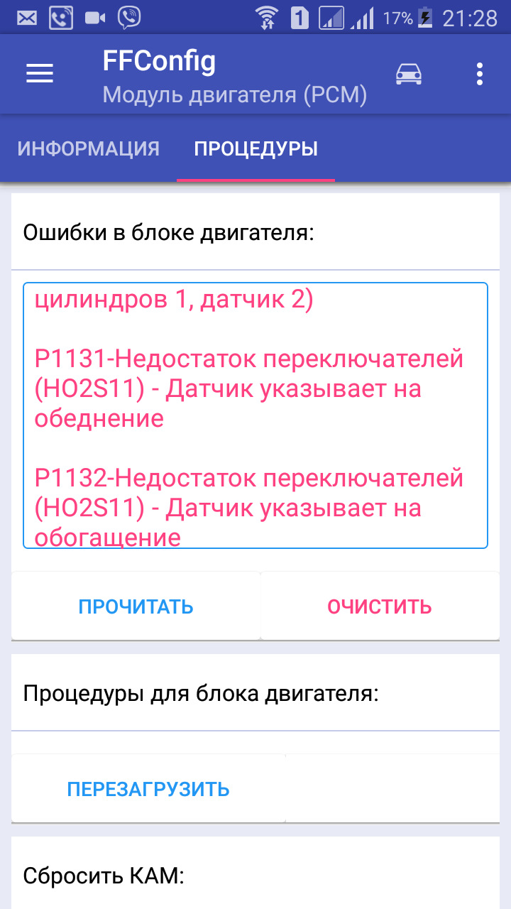

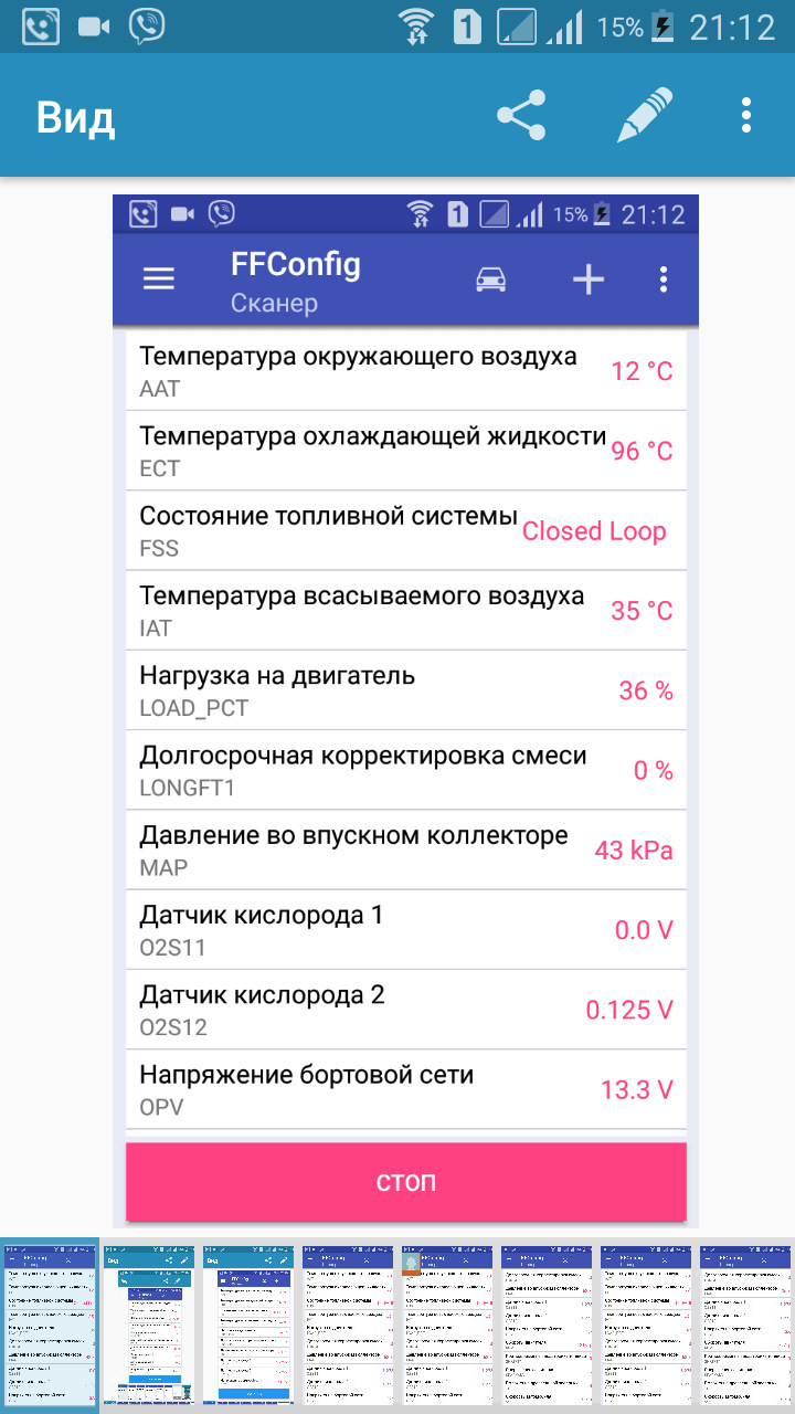

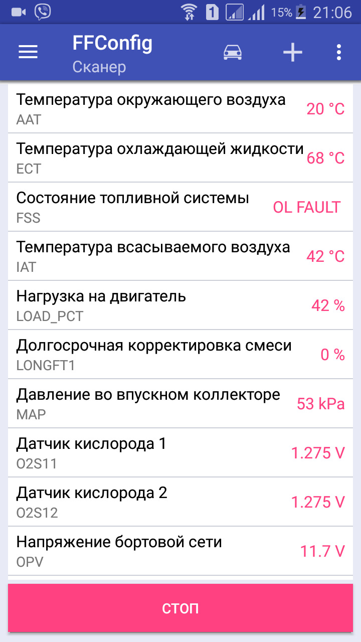

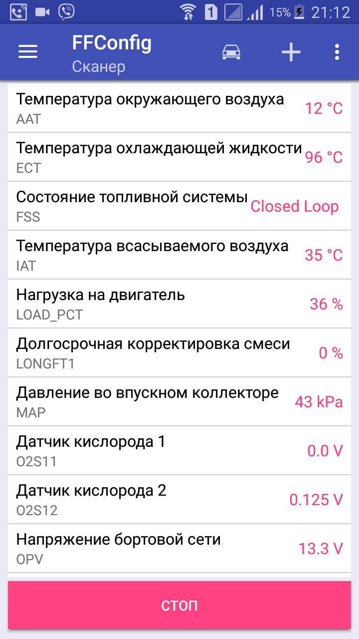

Жека, ты бы приехал на диагностику ко мне. После чего это началось? Такие ошибки часто горят когда лямбда зонд дохнет. Долгосрочная Корректировка смеси почему то везде 0. А краткосрочная корректировка больше 40. Как двс работает, тяга не пропала? Ошибка по кан шине вылазит обычно от плохого контакта в панели. Пропаивал?
Сколько за диагностику возмешь?началось после чистки дросельной и чистки форсунок еще мап дачтик чистил Нет еще не пропаивал Тяга в норме первая вторая небольшой пинок если сбрасываешь ошибки некоторое время машина вообще на ура летает из за чего черточки могут быть ?

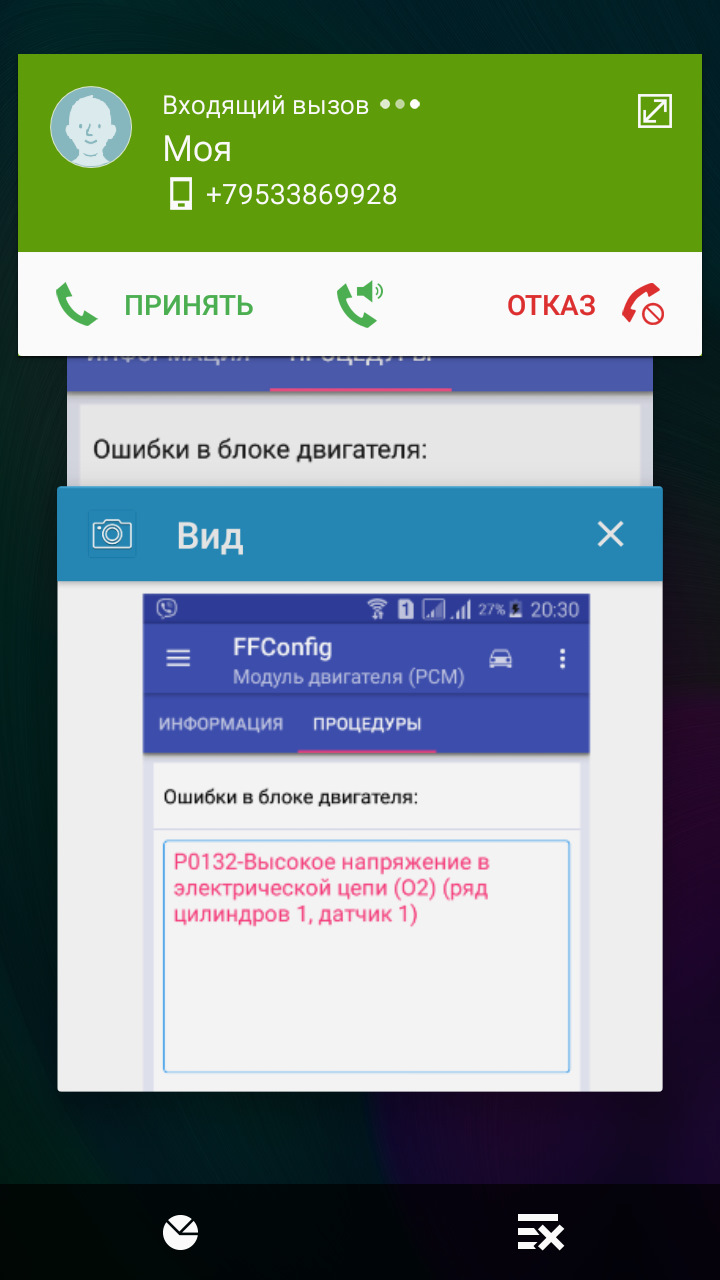

Пропайка не помогла сбросил ошибки все равно вылазит скользкая дорога чек прочерки не ушли помогитеее!
у меня недавно u1900 вылезала, посмотри в бж
Ааааааааааа! Зачем так постить хоспаде
Я сбросил осталось d900 но черточки в бортовом так и остались не вижу сколько проехал
Приборка паянная уже или не знаешь?
Не знаю
Мне сдается что масса бед всяких разных происходит из за приборки, то одно то другое. У самого глюки были пока не пропаял.
