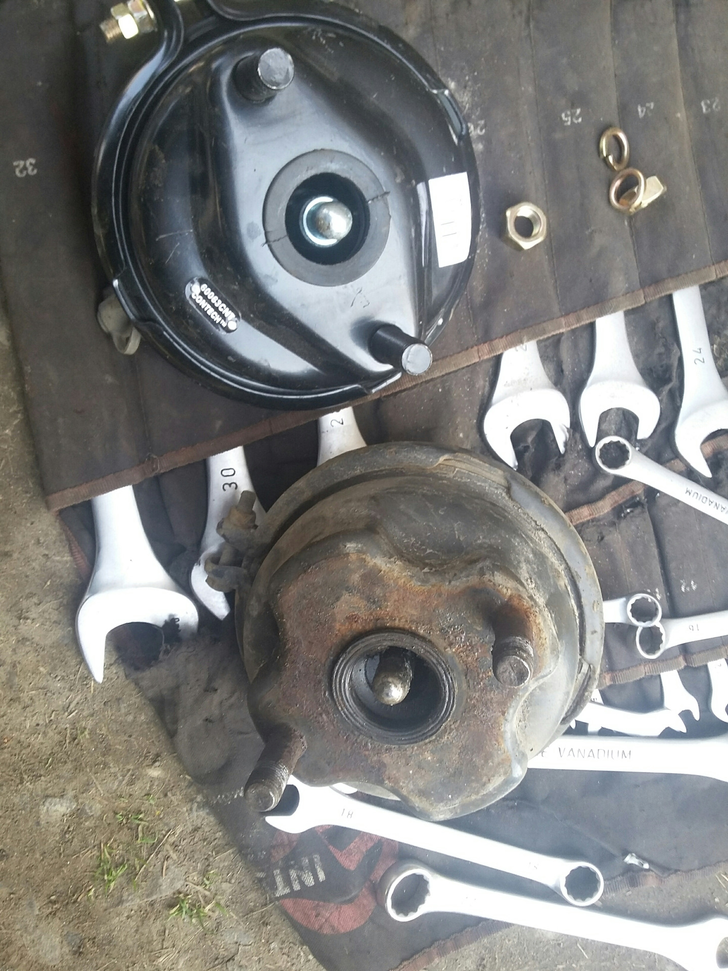

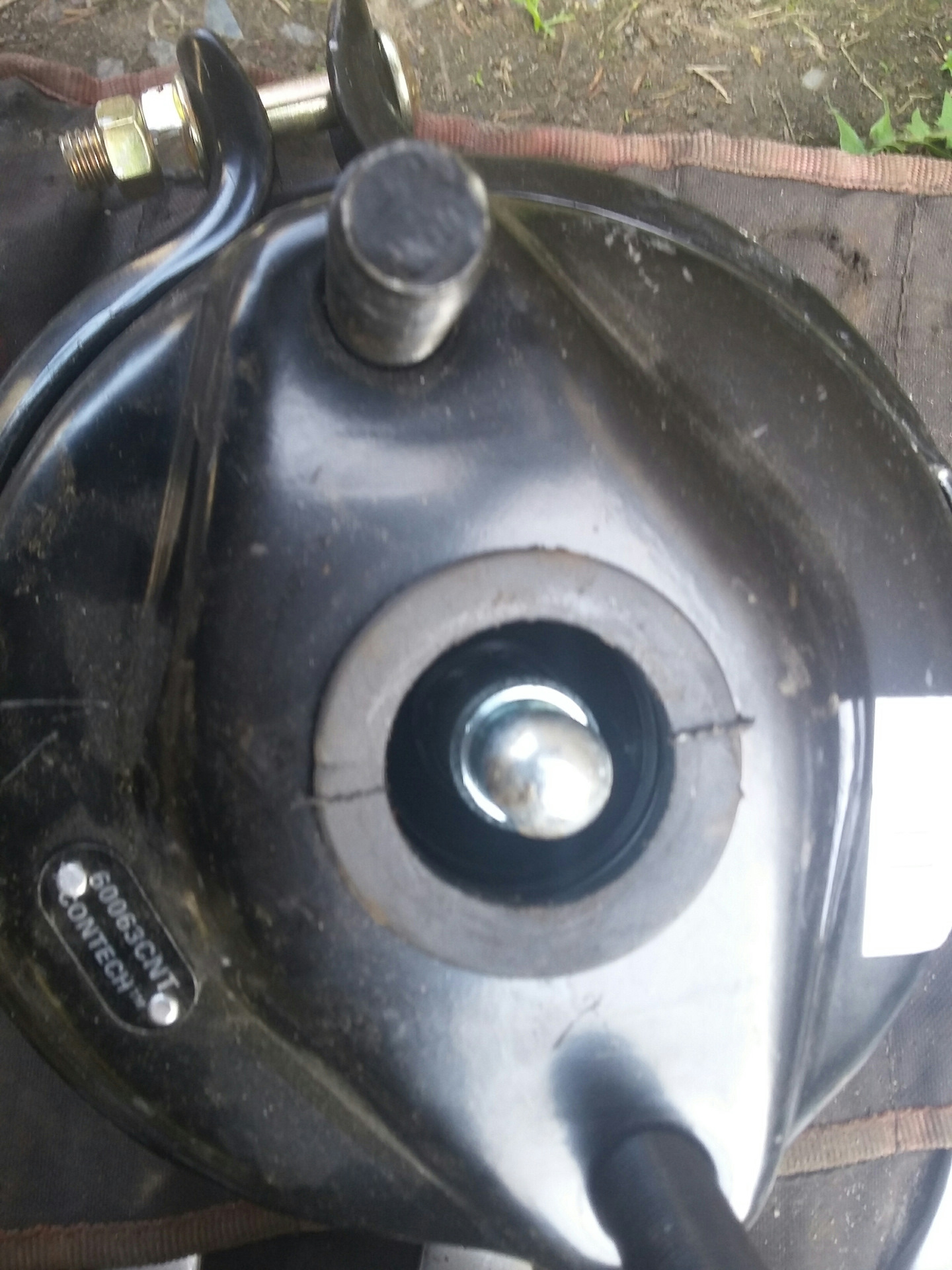

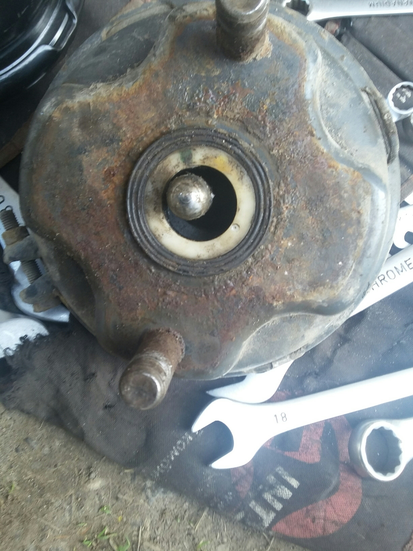

При нажатии на педаль тормоза правая тормозная камера травила воздух.По-опыту с прршлым магнумом знаём что она неразборная и покупаем новую.Снимаю колесо, камеру и вуаля а она рено оригинал да еще и разборная.Дома в закромах нашли подходящий грибок и заменили лопнувший.Да и качество турецкой камеры оставляет желать лучшего)) поэтому она едет назад в магаз)
Комментарии 4
60063CNT
Номер камеры скинь пожалуйста
грибок ?! … ДИАФРАГМА ТИП 30 ( низкая ) … САМ ТЫ ГРИБОК )))
Сути не меняет абсолютно)
