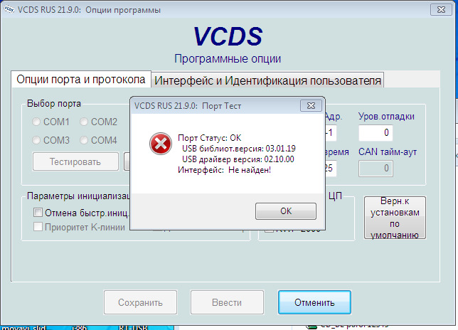

Но винда так и не видит шнурок. ЕСЛИ КТО УЖЕ РЕШАЛ ЭТУ ПРОБЛЕМКУ, ПОДСКАЖИТЕ, ЧТО ДЕЛАТЬ?
Сейчас повторно попытался подключить шнурок к моему Polo
проверил правильность выбора порта
провел повторное тестирование порта, после шоманства с драйвером на шнурок
протестировал, БЕЗ ПОДКЛЮЧЕНИЯ к авто, — интерфейс НАЙДЕН, пишет
вставил шнурок в авто, пишет, что последний статус интерфейса не был включен в авто
решил сначала протестировать светодиод — пишет все — ОК, во время теста шнурка, светодиод менял цвет с зеленого на красный и после теста опять стал зеленым
Пишет, что Порт статус ОК, а интерфейс не найден! :(

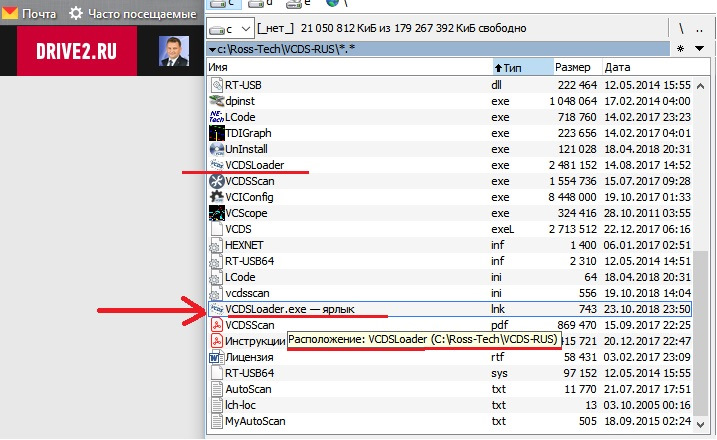

Далаее 1. на диске C: в папке с установленной программой создаём ЯРЛЫК программы ЗАГРУЗЧИКА (VCDSLoader.exe) — кликаем правой кнопкой мышки по файлу; — в появившемся контекстном меню выбираем "создать ярлык"
тут есть два варианта: 1. Вы установили программу не на диск "С" и тогда смотрите на других дисках компа папку(Ross-Tech\VCDS-RUS) с установленной программой 2. Вы так и не установили программу себе на ПК
ошибки сделал три! 1-я: при установке, в самом конце, не убрал галочку с чекбокса, которая автоматически запускает программу после установки.
2-я: запускал программу через выкинутый на рабочий стол установщиком ЯРЛЫК. Этот ярлык нужно удалить
3-я: программу диагностики на компе, надо запускать через файл VCDSLoader файл VCDSLoader закидываем его в папку с установленной программы, обычно она находится по адресу C:\Ross-Tech\VCDS-RUS, и в дальнейшем запускать только этим файлом, для удобства можно вывести его ярлык на рабочий стол

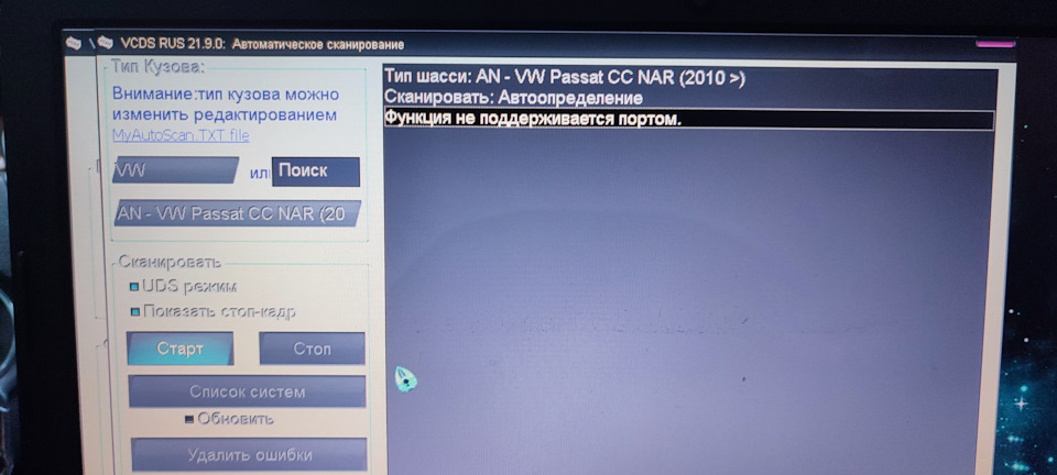

У меня точно такая же проблема по VСDS 21.9. Функция не поддерживается портом. Как решили?

такаяже фигня драйверы подключил но интерфейс не найден
Здравствуйте. Файл Loader должен запускаться без подключения к авто?
Естественно, это запускающий файл проги "ВАСЯ"
По инструкции, сначала запускается прога лоадером
Открывается меню проги, потом подключается шнурок, и винда его должна увидеть, ну и далее по мануалу.

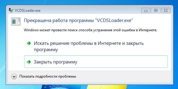

Здравствуйте. А если нету файла loader?
Такого не может быть!

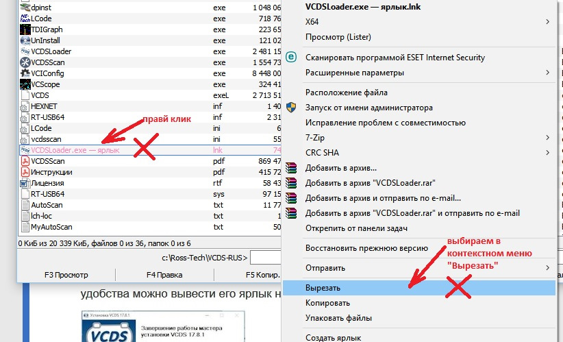

Да и естественно, повторюсь, выброшенный на этапе инсталляции Программы ярлык с рабочего стола, НУЖНО УДАЛИТЬ…
5. Для запуска программы пользуемся ЭТИМ ярлыком для запуска ЗАГРУЗЧИКА
4. Вставляем этот вырезанный ярлык на рабочий стол
3. Вырезаем этот ярлык из места установки программы
2. Появляется вот такой ярлык программы (файл)
Далаее
а если нет такого файла вообще?
Я ищу именно там, где установлено
Файл vcsd.exe есть, а вот vcsdloader нет. Шнур у меня похоже оригинал, но программы не хотят с машиной конектиться
попробуй найти файл vcsdloader — через поисковик браузера ПК
Всё проще, поставил версию программы постарше (что шла с шнурком и все заработало)

находим там файл VCDSLoader.exe и копируем его в папку с установленной программой. У меня прога встала в C:\Ross-Tech\VCDS-RUS
УРА!
Благодаря elpaso544, понял свои ошибки и при установке и при запуск программы, всё заработал мой ШНУРОЧЕГ!

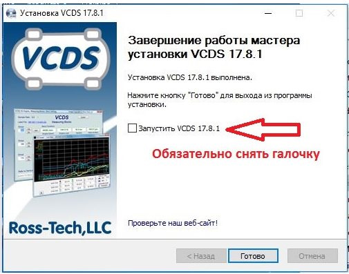

ошибки сделал три!
Можно по подробнее на счет 3 пункт у меня аналогично все если можно с фото я просто не очень разбераюсь с пк
Смотрим список файлов в программе установки
