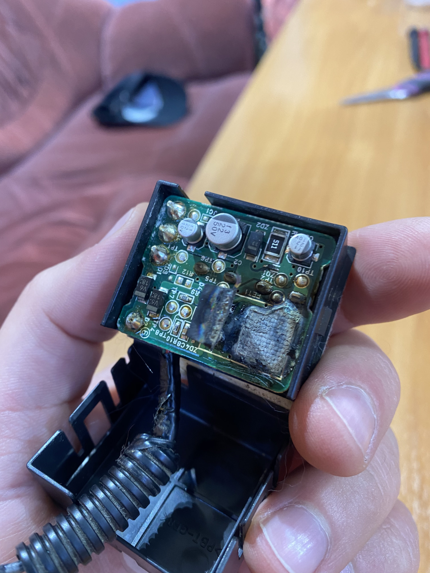

Вот произошла небольшая поломка — ехал и начал чувствовать нагрев водительского сидения + запах горелого пластика. При этом обогрев был выключен.
Первым делом понял что запах идёт из под кресла соответственно выключил АКБ, отключил все штекеры, которые идут на водительское сидение.
Запах прошёл. На панели приборов гирлянда — не работают подушки, не отображается индикация пристегнутых ремней в принципе ожидаемо машина не видит сидений.
К ремонту подошёл не по-русски))) сначала решил почитать бортовые журналы, форум на предмет аналогичных проблем. На родном prado-форуме люди уже сталкивались с данной проблемой — выходит из строя блок управления подогревом находится он под водительским креслом.
В итоге рассмотрев в какую сторону лезть в течении 15 минут извлекаю нужную коробочку — контроллер подогрева сидений. Открываем и чувствуем сильный запах гари. Сгоревший модуль видно на фото.
На сайте цена нового 6-8 тысяч рублей и срок поставки 30 дней. Благо зима кончилась спешить не куда. Попробую отдать на ремонт текущий блок если не отремонтируют закажу новый.

У меня чёт прям вообще серьезно подплавило

Отдал в радиомастерскую отремонтировали — перепаяли модуль, поставил работает.

Пока не сделаешь лучше модуль отключи под сиденьем увидишь как на фото.
