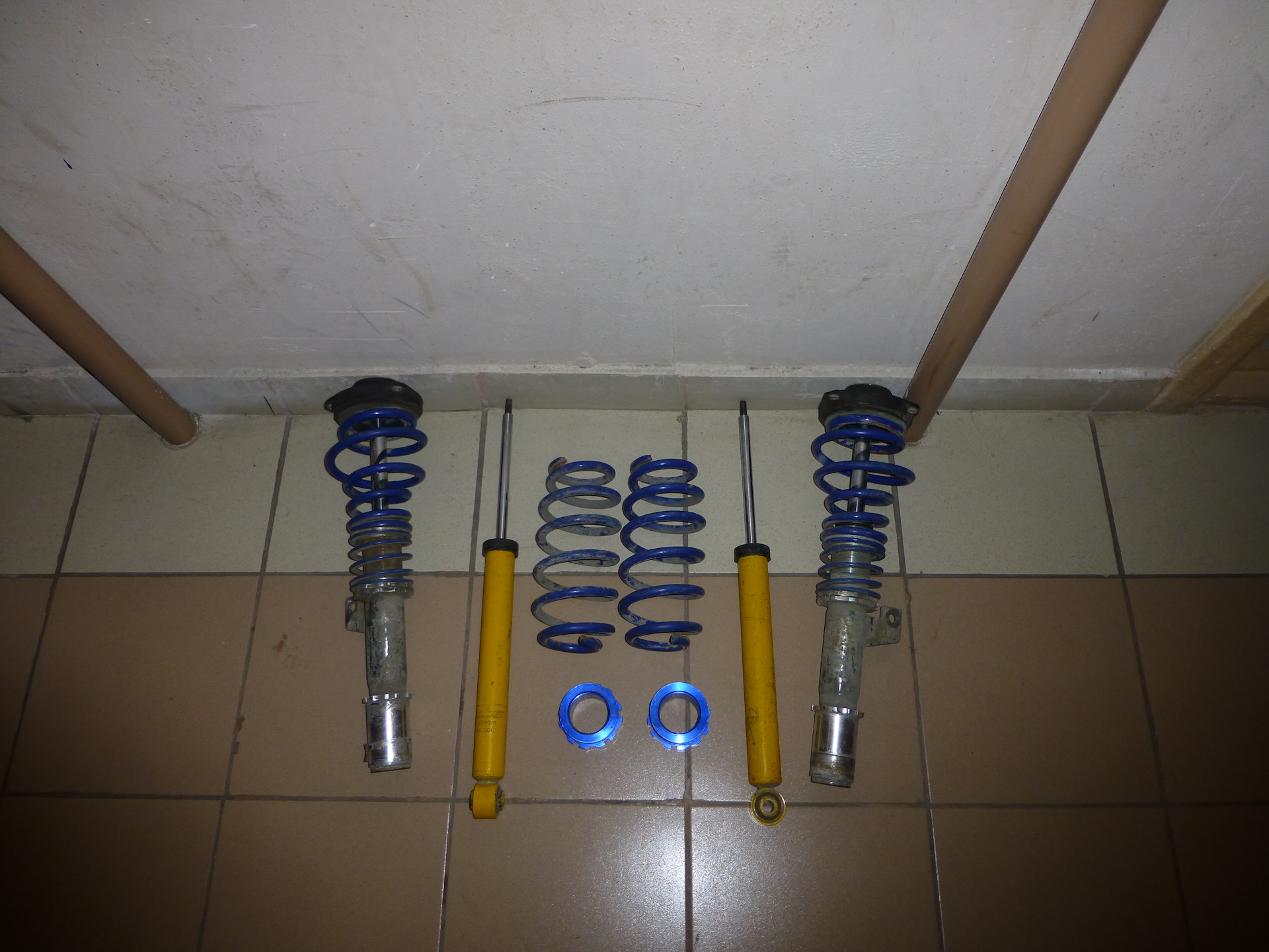

Прочесав драйв, и пережив зиму 2015-2016 года я приобрёл б/у винты TuningArt.
Поняв, что я купил убитый шлак, решил продать их и купить обычные пружины. Выбор очевидно, из за популярности пал на Eibach Pro-Kit -30mm от Европодвески. Однако, поездив на машине с пружинами H&R -45mm я открыл для себя новый мир. Почитав про H&R твёрдо перешёл на их сторону.

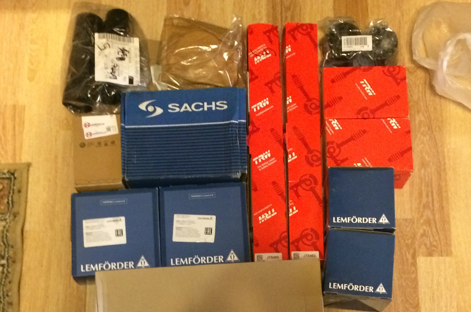

Весной 2017 года заказал большой комплект для обновления подвески, в который входили:
— опоры амортизатора передние без подшипника Lemforder 27184 01

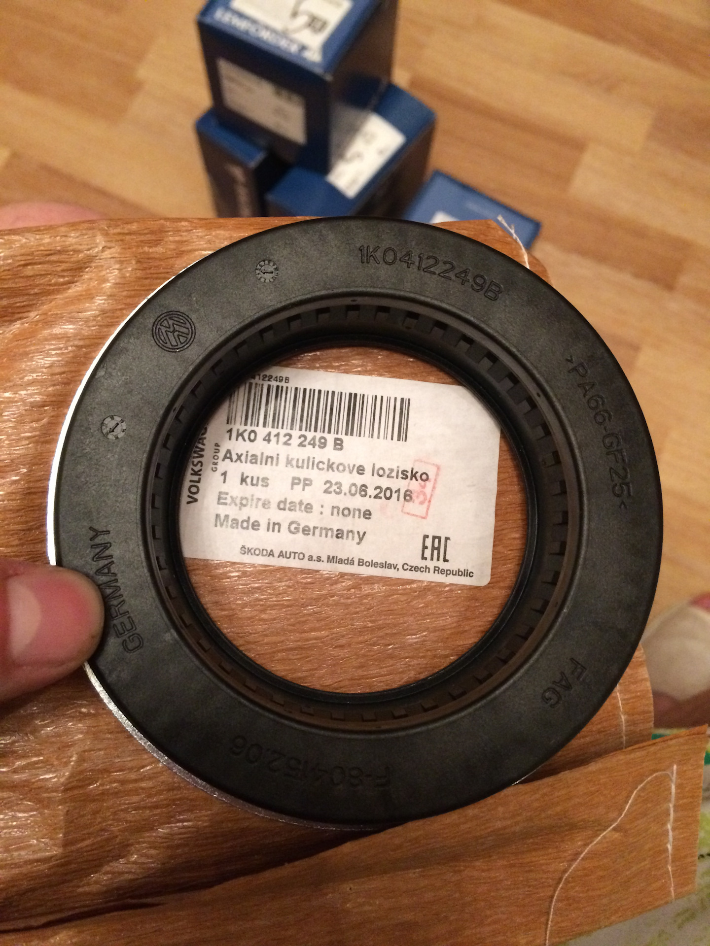

— подшипник опоры переднего амортизатора VAG 1K0412249B
— опоры амортизатора заднего круглые (пришёл оригинал) Lemforder 29900 01
— сайлентблоки задние переднего рычага от Audi S3 Meyle 100 610 0027/HD
— стойки стабилизатора передние TRW JTS 483
— стойки стабилизатора задние TRW JTS 484
— пыльник заднего амортизатора заднего VAG 1K0513425A

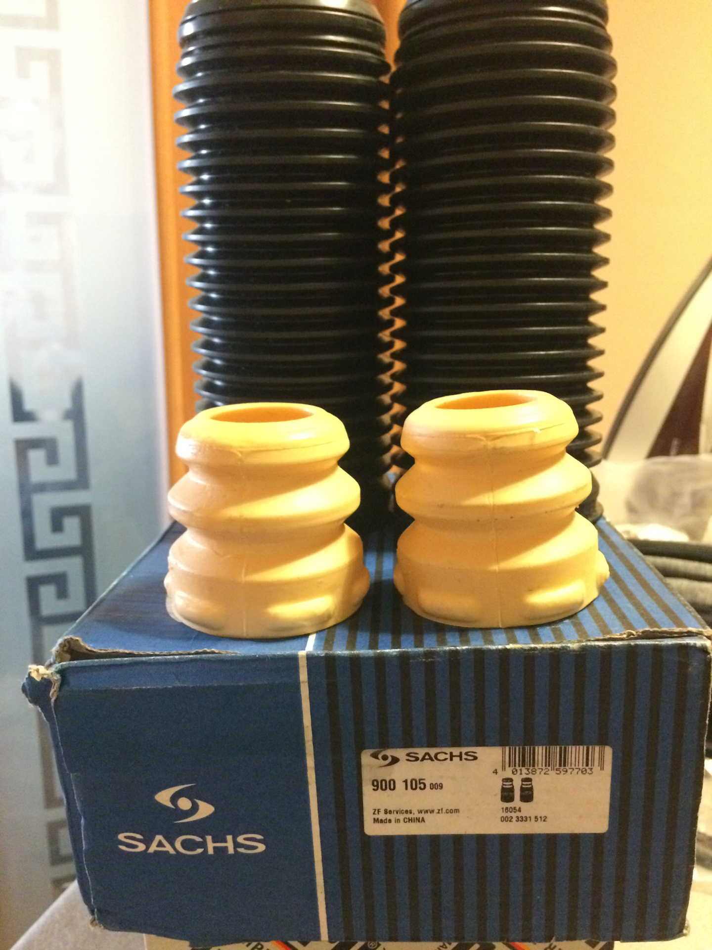

Плюс урвал за хорошую цену отбойники и пыльники переднего амортизатора.
— комплект передних пыльников и отбойников SACHS 900 105 009
— задние отбойники VAG 1K0511353N
В народе ходит название для этого всего — "Евроотбойники" — с ними подвеска становится ещё ниже!
Комплект всей добротни выглядит так:

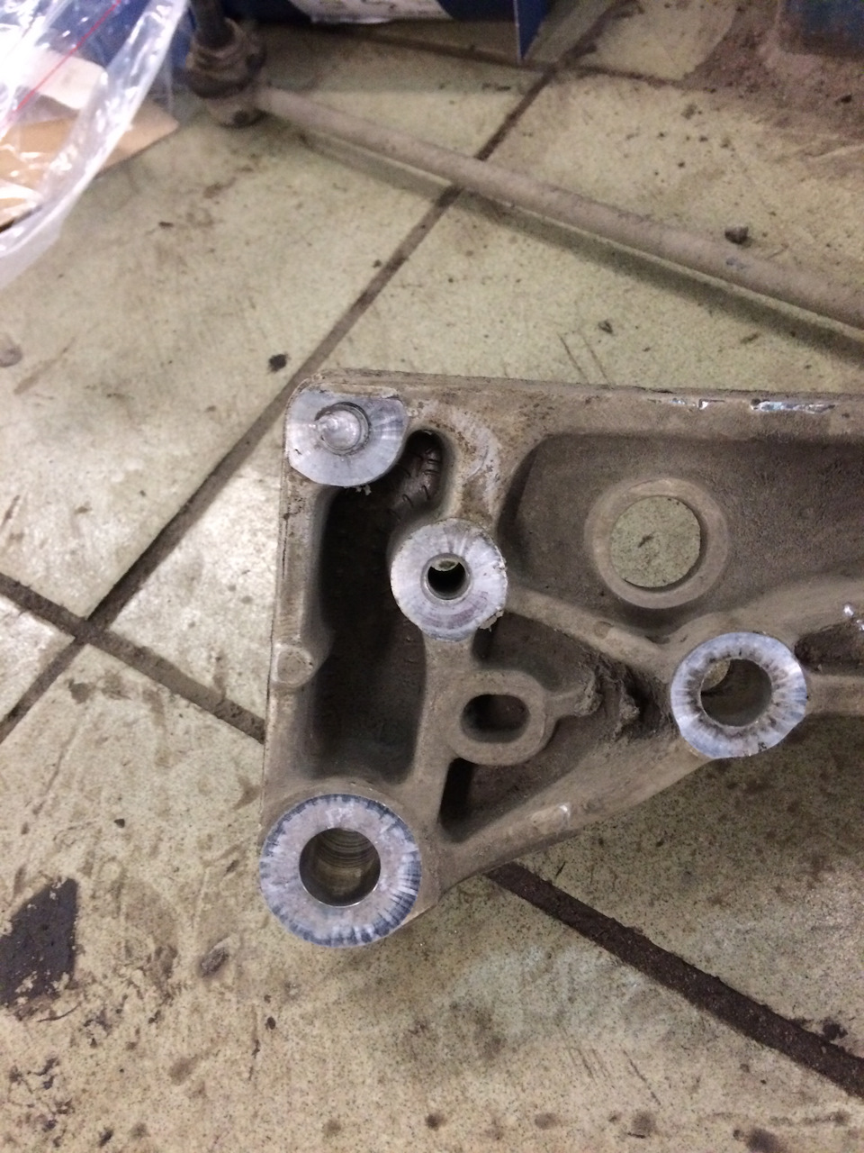

Сначала поставили сайленты Meyle от Audi S3 — сели с натягом, но не лопнули, так что всё ок. Справа родной сайлент. Различия видите сами — S3 более цельные. Кстати, сайлентблоки от RS3 вообще литые — но ставить их я не рискнул)
Старая подвеска отходила 146 тысяч км явно без замены — в принципе достойно, учитывая что нигде ничего не гремело и не скрипело!
Однако, закисшие болты в подрамнике преподнесли неприятности — новые сайленты было невозможно поставить из за обломанного болта.
Пришлось ставить новый б/у кронштейн переднего правого рычага от Scirocco (номер детали 1K0199296J) за 3000 рублей плюсом, повезло, что он оказался на складе в vagtechbox (вот что значит профильный сервис).

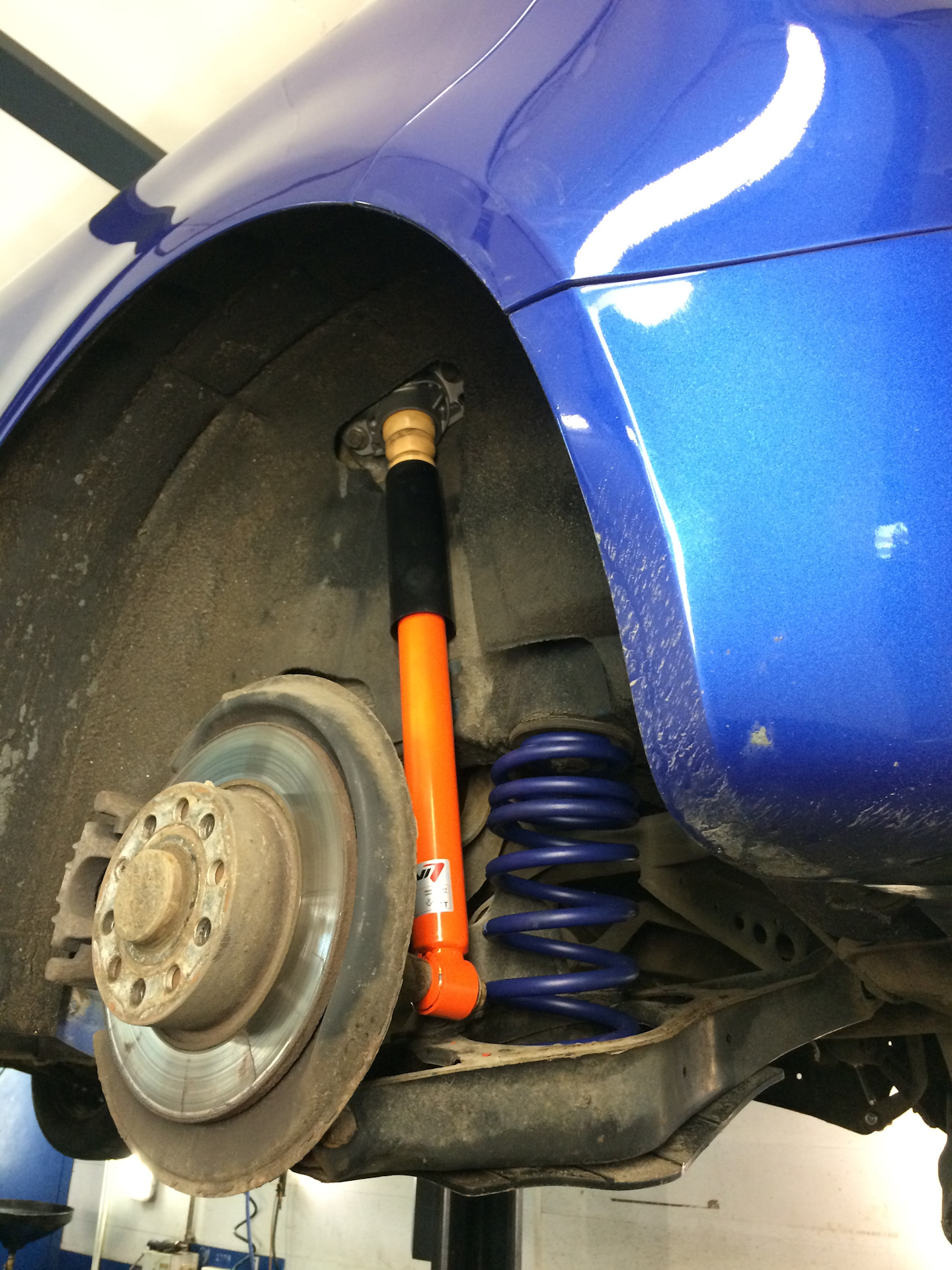

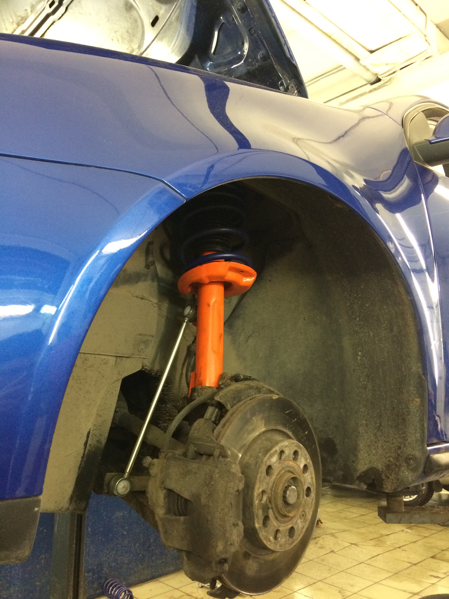

Ну и принялись за саму установку стоек

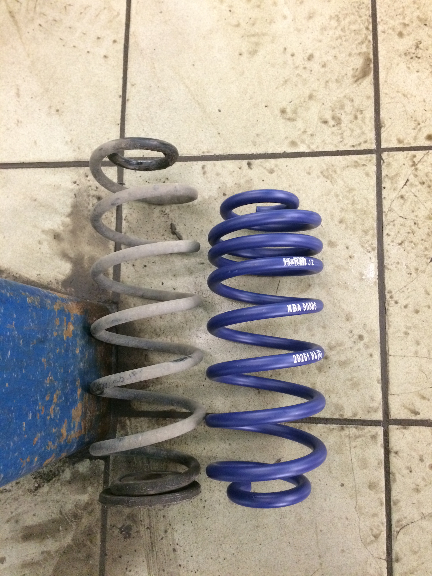

А вот сравнение "на полу". Как видите разница есть даже в таком виде
Кстати, одному заднему аморту пришла беда — не разжимается почти. Так что вовремя всё махнул)

Передние опоры амортизаторов в каком состоянии были?
Передние ППД живые)
Достаточно было заменить только подшипники? А задние в каком были ?
Ну скорее всего обломились бы родные косточки — их под замену
Отбойники за 145к превратились в труху резиновую
Задние опорники можно было не менять в теории, но я брал под круглые отбойники (в стоке они овальные)
