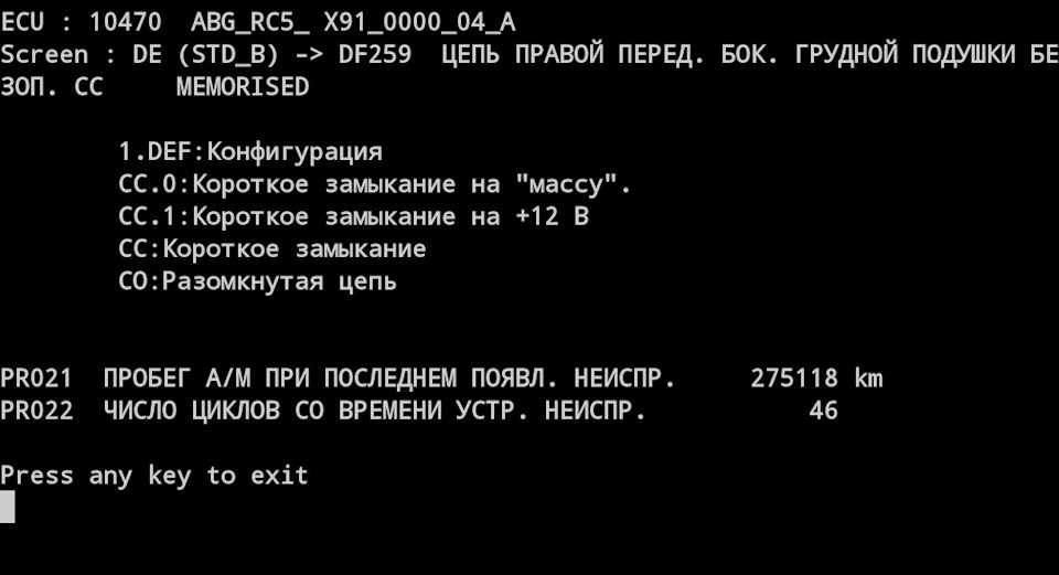

Вобщем ещё с зимы периодически стал всплывать Check airbag, причём как сам всплывал, так сам и гас. В основном когда машина холодная, то всё хорошо, никаких ошибок, но стоило салону прогреться тут же вылазило это красное бельмо на приборке.
ELM 327 был куплен давно, лежал в машине, но установить скрипт так и не доходили руки. Но этот чек, который стал появляться все чаще, заставил таки все настроить и залезть в мозг Лагуне и что я там увидел:
DF259. Цепь подушки пассажира… Проблема вобщем то не новая. Скорее всего разъёмы под передним сидением, подумал я и пошёл домой, благо на машине езжу только по выходным.
И вот пришло тепло в наши края, в выходные решил помыть машину, пропылесосить салон после зимы и за одно прошелся по всем разъемам под сидением. Несколько раз соединял, отсоединял каждый и о чудо, чек больше не вылазит. За вчерашний день ни разу не появился.
Но мне думается, что надо бы пройтись каким нибудь составом по разъемам. Может кто что порекомендует.

Очистить, продуть — просушить и обработать ВДшкой. Это просто и проверено, можно нанести еще технический вазелин. И убедится в целостности защитных силиконовых манжет.

у меня срабатывал от разъема боковой подушки.Про неё тоже не забывай

да про разъем на самой подушке в боковой поддержке.Просто есть большая желтая фишка под самим сидением а это другое
у меня такая же вылазит, раньше при +3 гасла, сейчас хрен (, только у меня не С0, а СС
У меня она тоже сначала единично выскакивпла, потом чаще и чаще. В итоге в один момент стала гореть практически постоянно. Пока не залез.

не знаю как у вас, но у меня был "обрыв" по типу ошибки, почистил контакты и проблема ушла. У вас же судя по всему КЗ, по этому чистка может и не помочь, но попробовать можно. очиститель контактов вам в помощь
