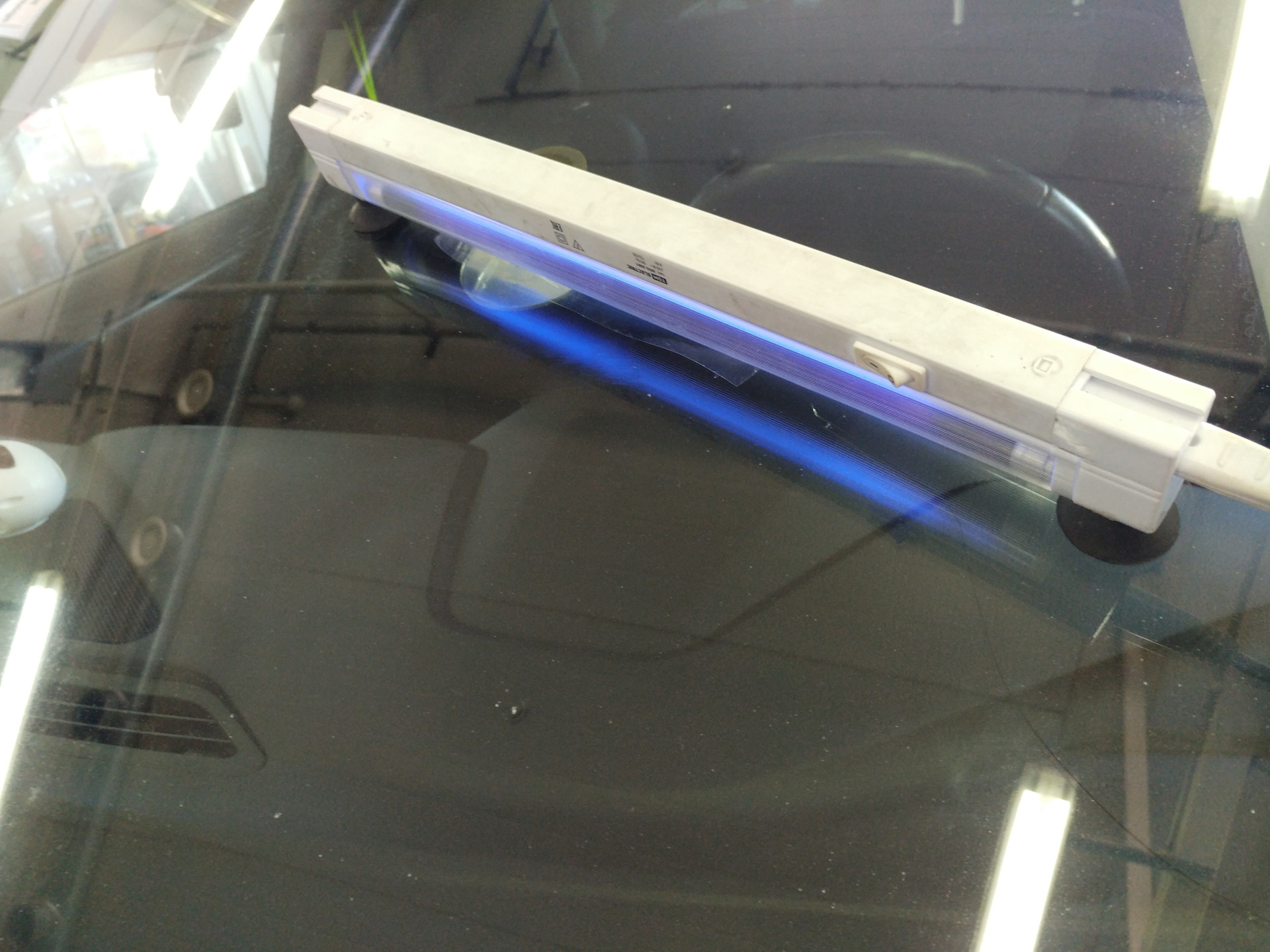

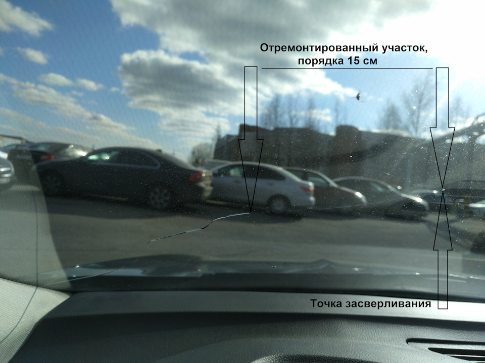

Прилетел камень в самый угол стекла.
А оттуда рикошетом в водительское зеркало заднего вида, проломав там пластик и оставив трещину в 5 см (фото нет).
Трещину увидел, когда она была где-то 10 см. Но понадеялся на то, что не поползёт дальше. 2 дня работал, жена ездила на работу и на третий день я увидел "красавицу" длиной в 30-35 см.
На следующий день решено было ехать в проверенный сервис "H2O profi" на Коммуны, где уже ремонтировал скол того самого Пассата.
Мастер, увидав Форд, развёл руки в стороны и сказал, что отказывается ремонтировать это гуано-стекло. Типа дело не в Мондео, а вообще во всех стёклах, что идут на Форды. Много клиентов, отремонтировав стекло, возвращались с трещинами, которые ползли дальше от места засверливания.
ОК, сделаете без гарантии? — Сделаем.
На всё про всё ушло минут 30-40: сверление, заливка смолой участка перед глазами и затвердевание смолы в ультрафиолете.
Сперва думал, что попал на замену за свои кровные, искал все возможные варианты. Но ниже 20.000 за стекло не нашёл (кЕтай не в счёт, даже XYG), да и зеркало в сборе тоже не самоый дешёвый элемент. А потом вдруг вспомнил о чудесной страховке КАСКО с франшизой в 10.000 рублей. БИНГО! Под конец срока страхования (где-то в июле) буду обращаться по стеклу и зеркалу, пусть отрабатывают.
На данный момент отъездил 1,5 недели и порядка 600 км. Тьфу-тьфу-тьфу, пока трещина стоит на месте.
Всем ровных дорог без камней, без оленей и бобра!

Это они сколько см за 750 руб сделали?
Сверловка и 15 см трещины. Дорого?
Наоборот, не дорого
Просто я нашёл ещё одно место, где мне озвучили цену в 500 рублей. Я уточнил, это только сверлить? Ответили, нет, весь ремонт. Почитал отзывы по этой конторе, мысленно плюнул в их.сторону и поехал а Н2О.
Летом вероятнее всего дальше не поползёт трещина. Если по особо ухабистым дорогам быстро не гонять.

Хз, езжу с залеченными сколами, один из которых еще в первый месяц владения получил, потом еще был в углу, но не у края, и оба пережили снятие/вклейку при исправлении провисания панели. Просто нужно как можно скорее заливать, желательно сразу. Неоднократно убеждался сам и на примере других. Сосед на фольксвагене тигуане буквально за сутки трещину получил, т.к. сразу в ремонт не поехал, а решил, что машина безболезненно переночует у дома при перепадах ночной температуры. А попадание в край стекла — практически без вариантов трещину дает. Вклеенное стекло — элемент жесткости кузова, поэтому "дышит" и у краев это особенно чувствительно. Хорошо, что возможность заменить за не слишком большие деньги есть.
Полностью согласен, но 2 дня, я работал, а супруга говорит, что она полный ноль и боится, что её обманут)))
