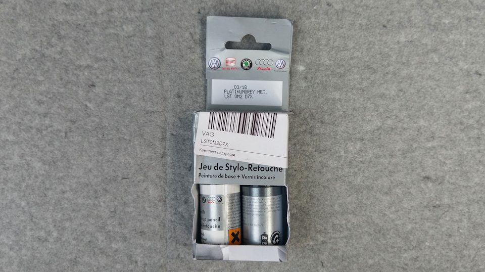

Номер детали: LST0M2D7X
Цена: 560 рублей
Магазин: ISNEXT.RU

В моем случае код цвета 2R2R соответствует цвету кузова Серый Платинум (Platinum Grey), комплект подкраски идет под номером LST0M2D7X.

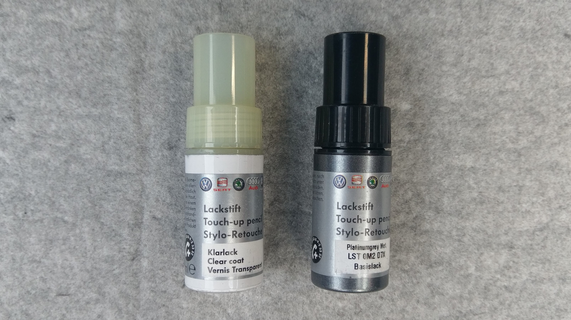

Комплект состоит из двух флаконов, в первом находится краска, а во втором лак.
Краткая инструкция по подкраске:
— обезжирить поверхность на месте скола;
— нанести несколько слоев краски с промежуточной просушкой;
— нанести лак.
