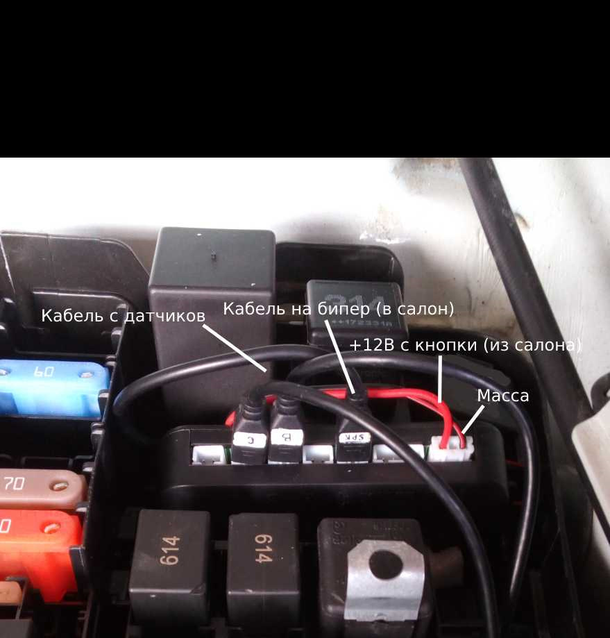

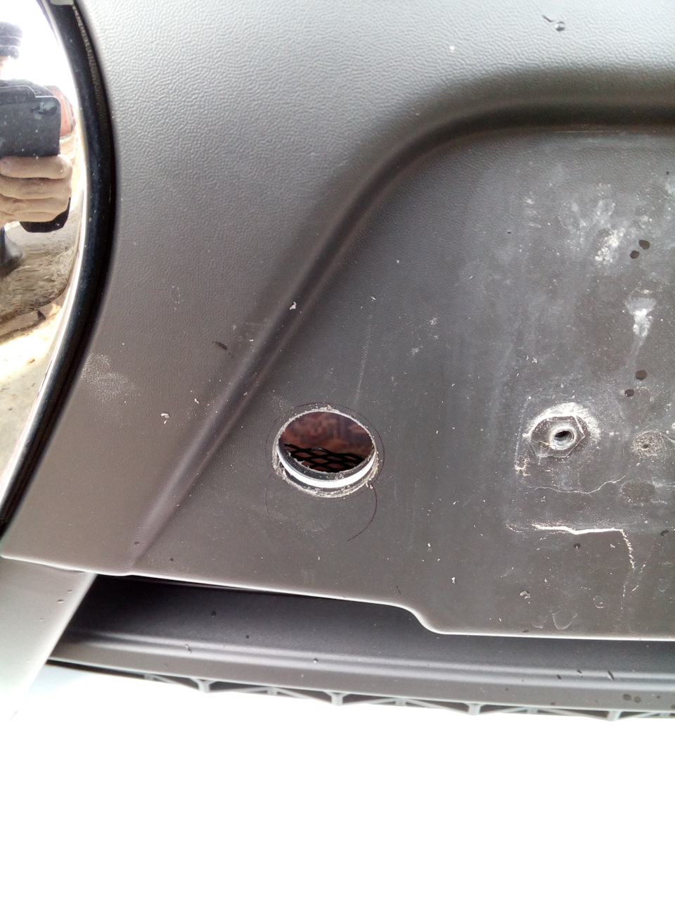

Сегодня осуществил первую часть плана. Установил датчики ранее заказанного в Китае парктроника в бампер (взял только с бипером, экран с индикацией мне не нужен). Также подвел датчики к самому блоку партктроника и вывел нужные провода в салон для подключения к кнопке.
Сначала долго думал где просверлить отверстия для датчиков. Изначально предполагал, что 4е датчика подсоединять буду. Но потом подумал, что в принципе для моих задач вполне и двух должно хватить. В кратком юзер мануале к парктронику был описан способ подключения только двух датчиков. Значит возможность есть. Дома подключил к парктронику только два датчика, подключил 12В, проверил — с двумя датчиками все замечательно работает.

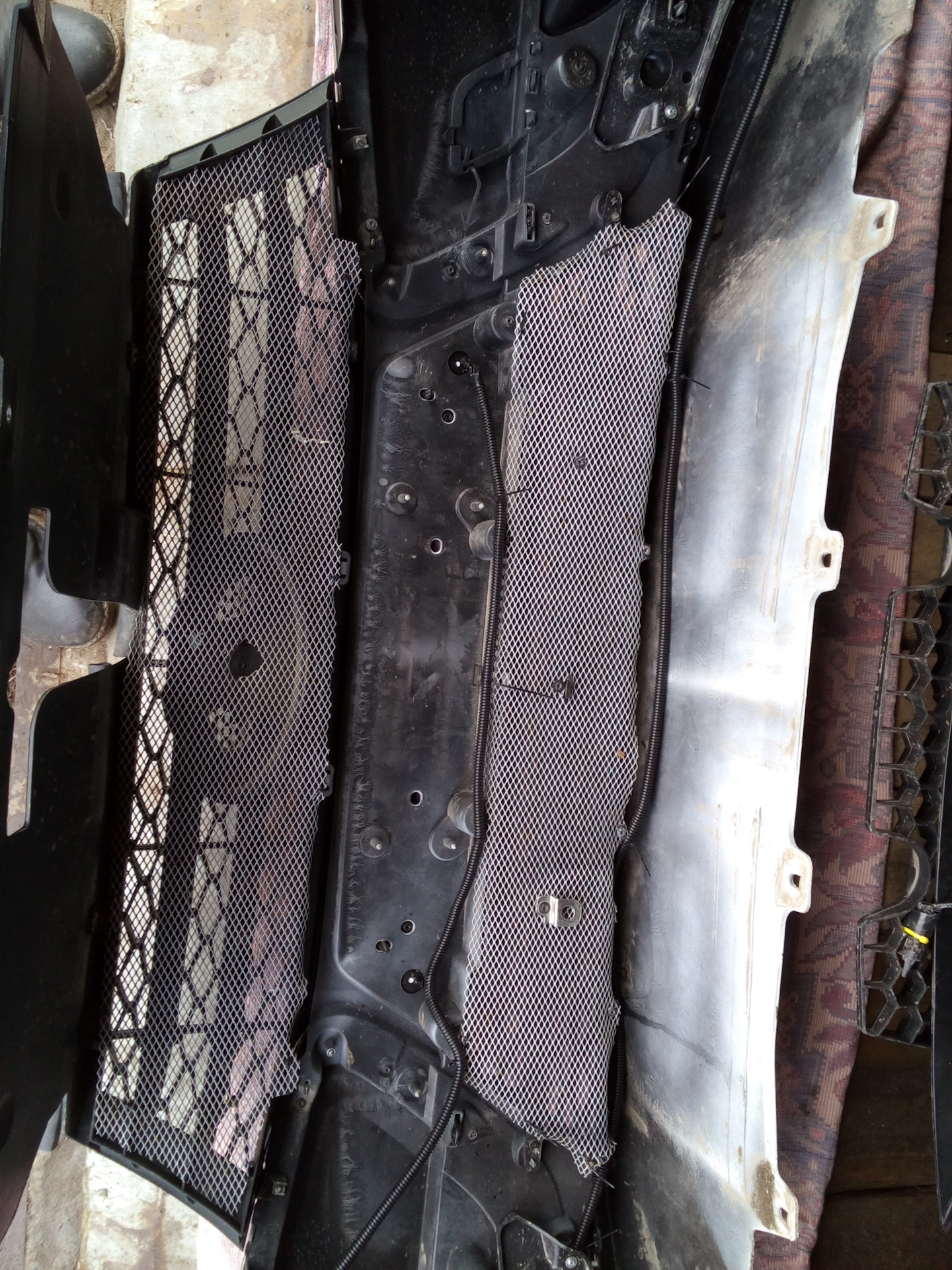

Два отверстия сделал по двум сторонам от номерного знака. Снял бампер, проверил, что с обратной стороны бампера ничего не мешает и наметил отверстия. На фото ниже видны отверстия.

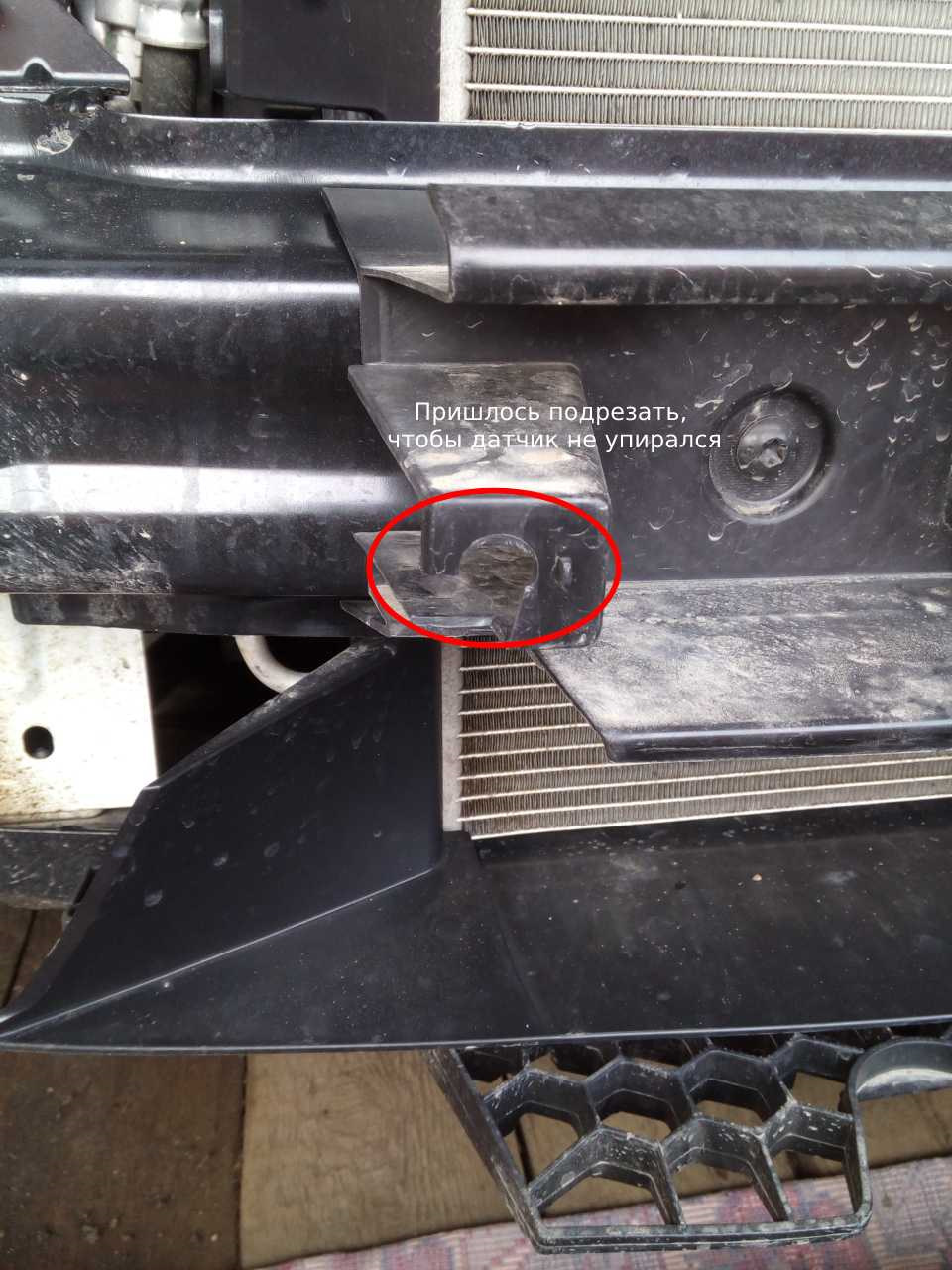

После установки датчиков начал ставить бампер обратно. И тут сюрприз меня ждал. Датчики уперлись в пластиковую штуку на балке бампера.
Поэтому, если будете ставить, учитывайте этот момент. Можно было чуть ниже просверлить, тогда подрезать ничего не пришлось бы.
После подрезки бампер встал как надо. Датчики не упираются. Кабеля от датчиков повел в монтажный блок, куда как раз поместился блок парктроника.
Далее собираюсь подключать кнопку включения парктроника через реле задних ПТФ 2115, которое планировал для ПТФ использовать. И бипер в салоне прикрепить. Но это уже в следующий раз.

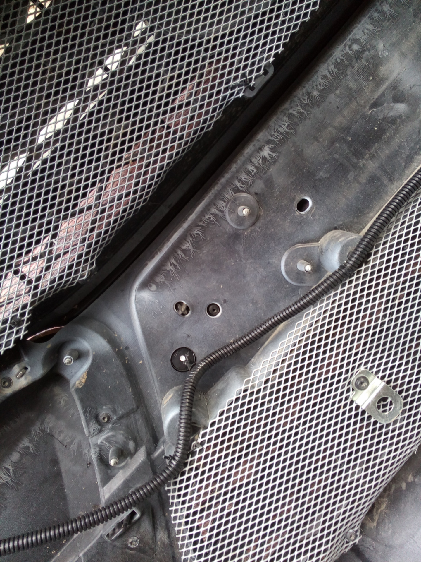

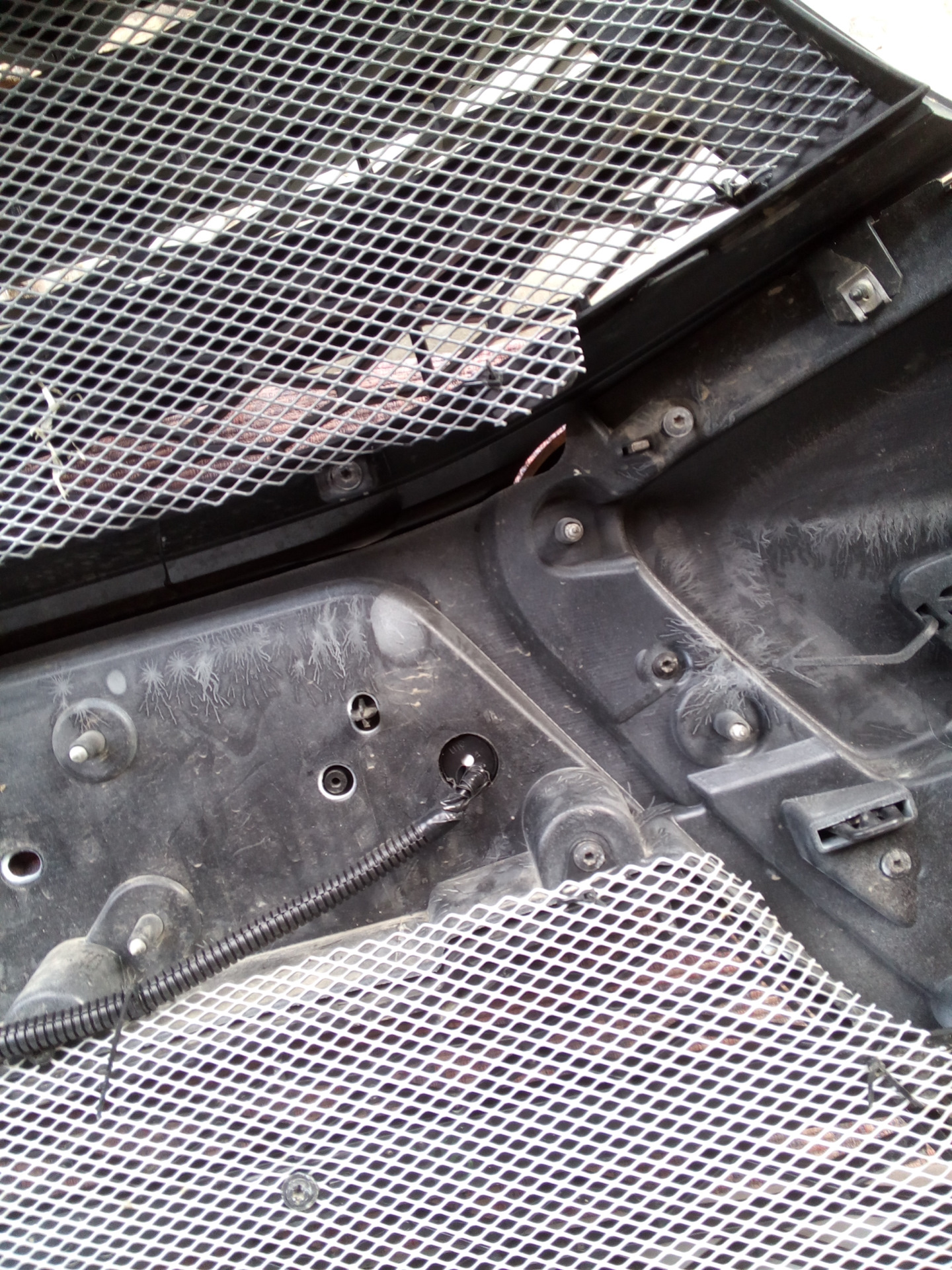

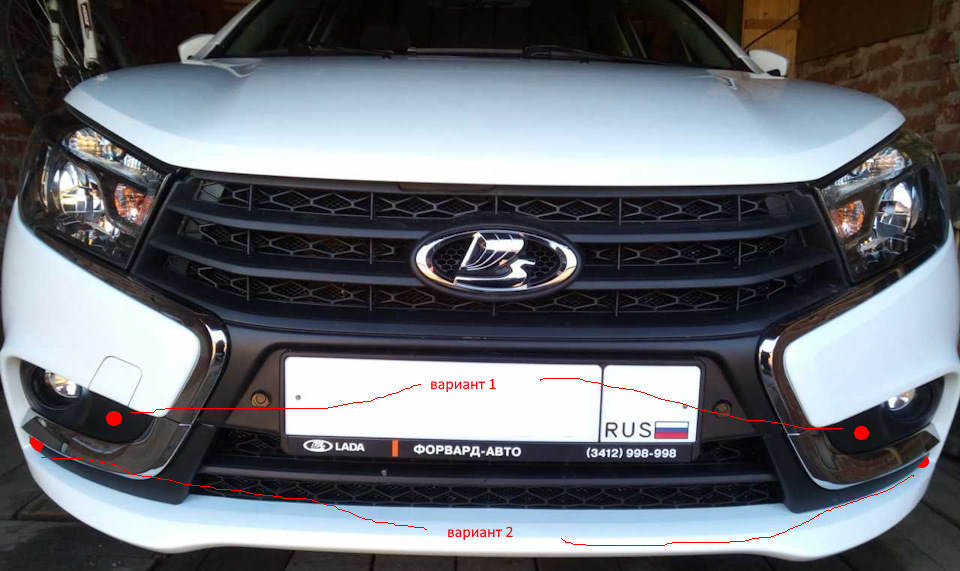

Я планирую так же сделать, но у меня в салон не надо тянуть — беспроводной вариант. Передние так же просверлил, не знал про выступ, в тех же местах по бокам номера, придётся наверное тоже ковырять. Два боковых планирую ставить, скорее всего в боковых обрамлениях противотуманок, или в их нижней части, между хромом и губой, ещё не определился.Включение тоже будет ручное, но на первой кнопке от водителя. Как думаешь, если без гофры, а просто в матерчатую обмотать в этих местах, вроде должно сесть? Корпусы датчиков вроде не торчат, только провода, судя по фото
В местах каких? Если у мест, где датчики вставляются, то думаю сядет.
Про гофру — можно и без гофры, главное чтоб не терло тогда нигде провода. Иначе когда-нибудь да замкнет.
так там же пластик и там и там, и только в этом месте не надевать гофру. Дальше всё по госту. Ну гляну короче. Завтра на даче займусь. Боковые планирую ставить тут или тут
1 вариант слишком близко к фронтальным, но чуть ниже, и уже под загибание. есть шанс что будет видеть и низкие бордюры спереди, и что то по бокам. 2 вариант очень низко, есть риск что будет видеть края хрома и губы, но если нет — лучше будет видеть по бокам, но слабо низкое прямо спереди. Что думаешь?
По первому варианту не думаю, что очень уж близко. Там еще и угол будет уже не под 180 как у первых двух датчиков, а немного в бок. Поэтому по ширине охвата зона вполне норм будет. Но низкие препятствия скорее всего не поймает. Так же как и первые два датчика у меня полусферы лежачие не ловят почти.
По второму варианту — а туда по диаметру датчик залезет? я когда пристраивал датчики, то в те места у меня вроде чуть не пролезло. И да, скорее всего, из тех мест низкие препятствия, которые точно по центру стоят не видно будет. И низковато как-то.
Вот погляди www.drive2.ru/l/539396766160651667/ может полезно будет
да вроде должно влезть, я прикладывал фрезу. Ага, почитаю, спасибо.

глянул видос, сам бампер не хочу сверлить, а накладки центральная 2000 рублей, боковые по 400. Так как у меня парктроники просверлены прямо напротив дырок вкручивания номера (у тебя чуть ниже) то думаю смогу просто перекусить на выступе пластик, чтобы продеть в дырку на нём провод, думаю прямо напротив будет. Ну в любом случае гляну, выложу в БЖ

Короче поставил в заужениях, но они не работают нормально. Надо было по 1 варианту ставить. Пока оставил фронтальные, потом закажу новые накладки и переставлю боковые, пока поезжу только с фронтальными. Блочок в блоке предохранителей страшно фонит, переклеил на крыло изнутри.
"Блочок в блоке предохранителей страшно фонит" — А в чем выражается?
показывает космос, прыгает
Приветствую. Почитал про парктроник, короче, почему по 2 варианту не работает нормально датчик? У меня цвет фантом и покрасить датчики в цвет нормально для меня проблема, поэтому хочу только в чёрные места впихнуть чёрные датчики. Можно и 1 вариант, но уж сильно близко к другим датчиками, которые около номера.
не работают, фонят, прыгает сигнал от 0.7 до нулей, невозможно пользоваться. Перезакажу новые маски, поставлю по 1 варианту. Почему — обьяснить не могу.
