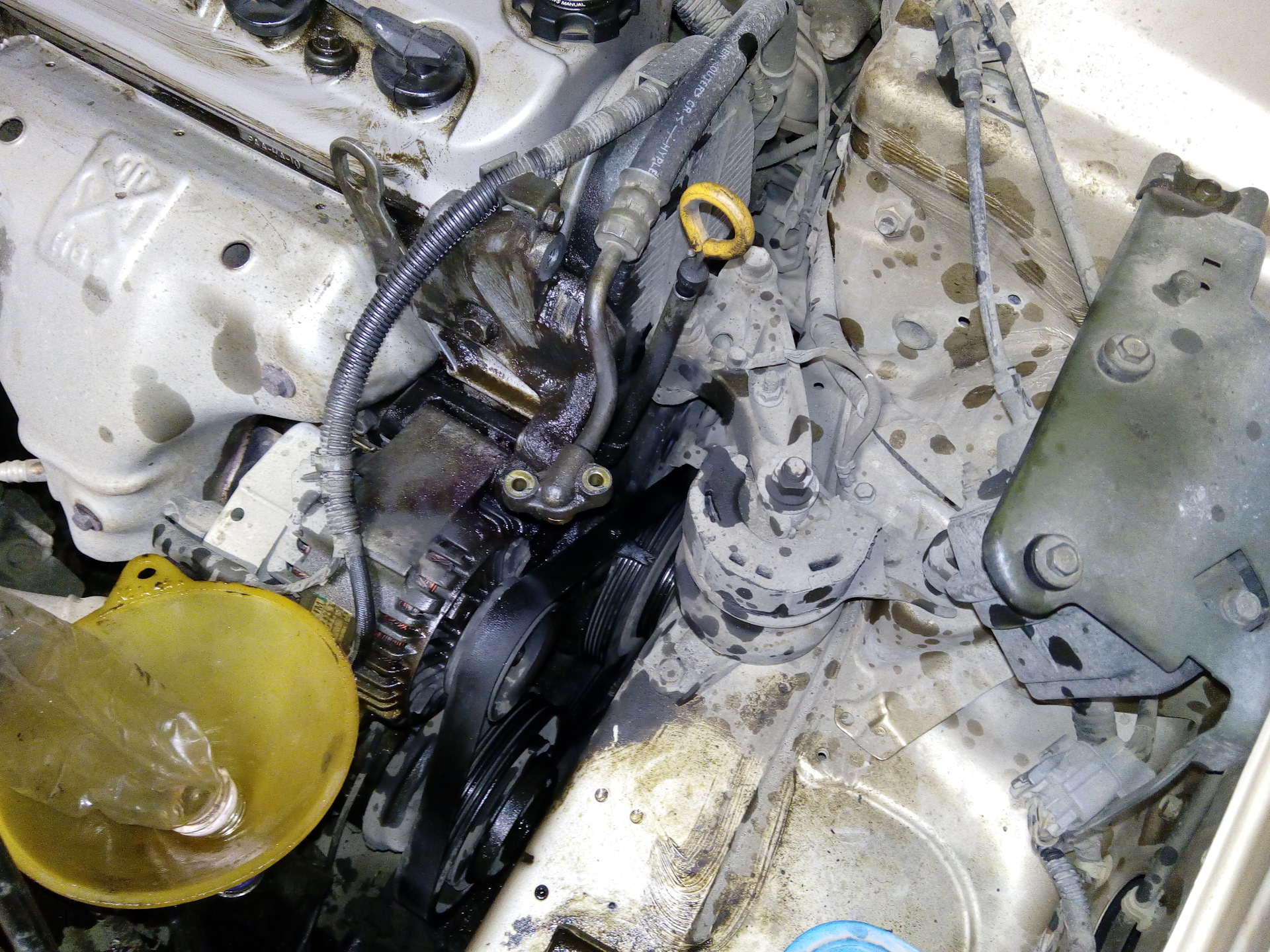

Приехал в гараж. Поддомкратил машину с переди с обоих сторон. Чтобы легче крутить рулем.

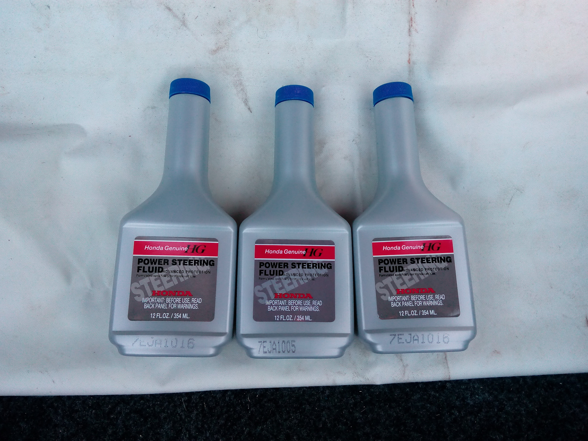

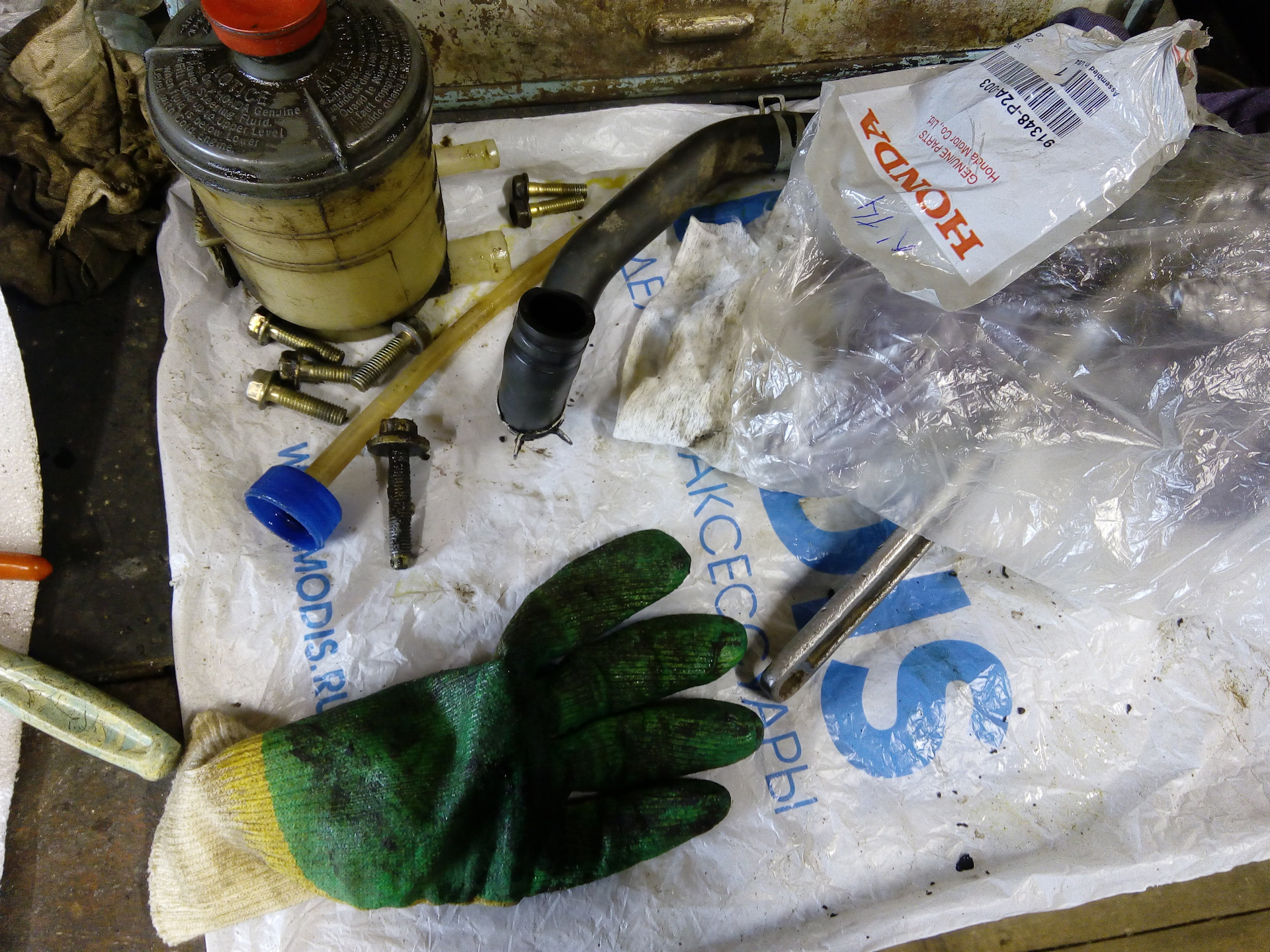

Слил жидкость из бачка. Отсоединил шланги. И покрутив рулем вылил остатки из системы. Пробовал кратковременно включать двигатель. Выливалось, но набрызгал слегка.
Далее открутил гайку с оси шкива, мне показалось что так удобнее. Открутил сам насос.

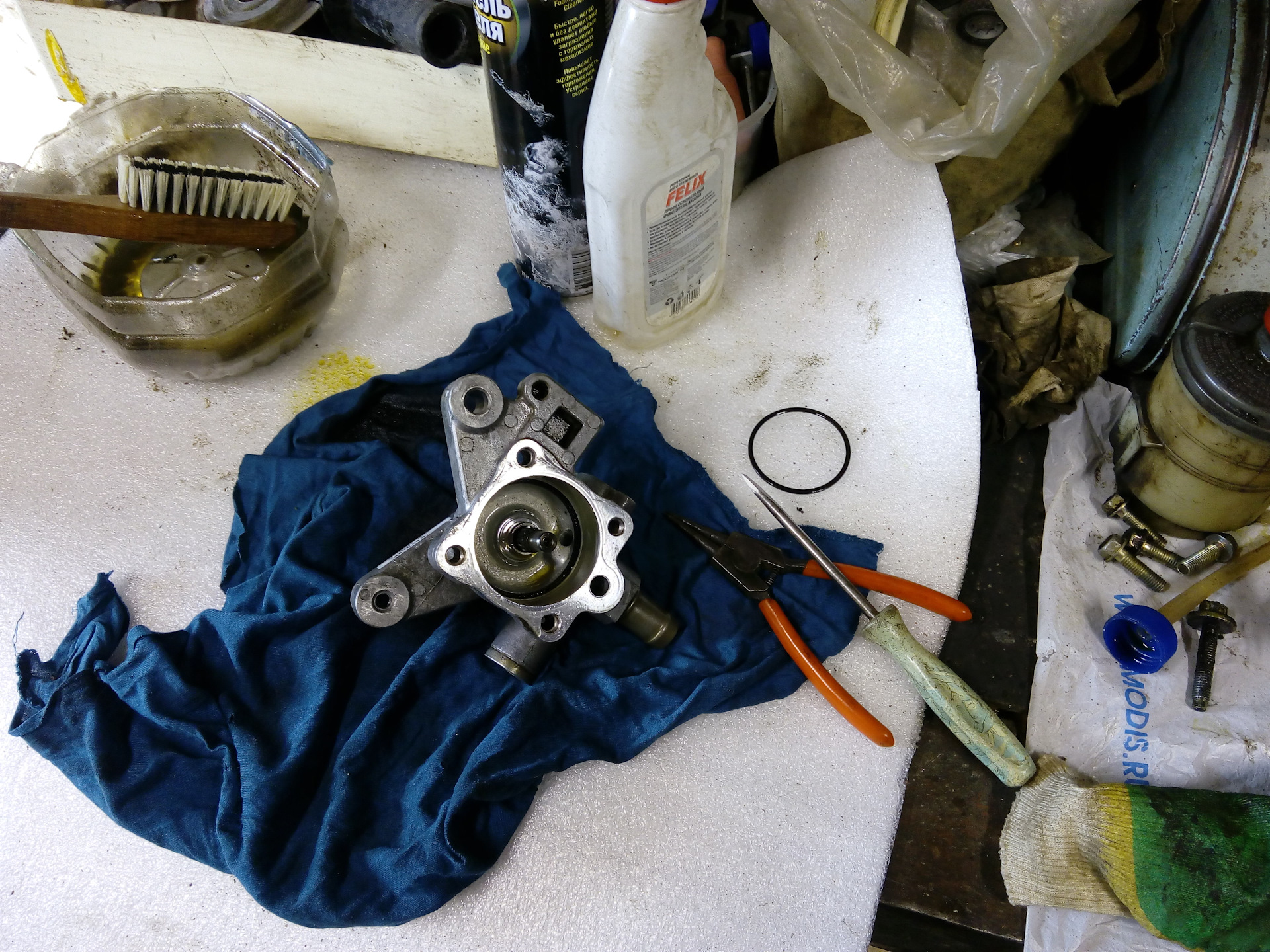

Насос был грязный, прежде чем его разбирать отмывал его керосином.

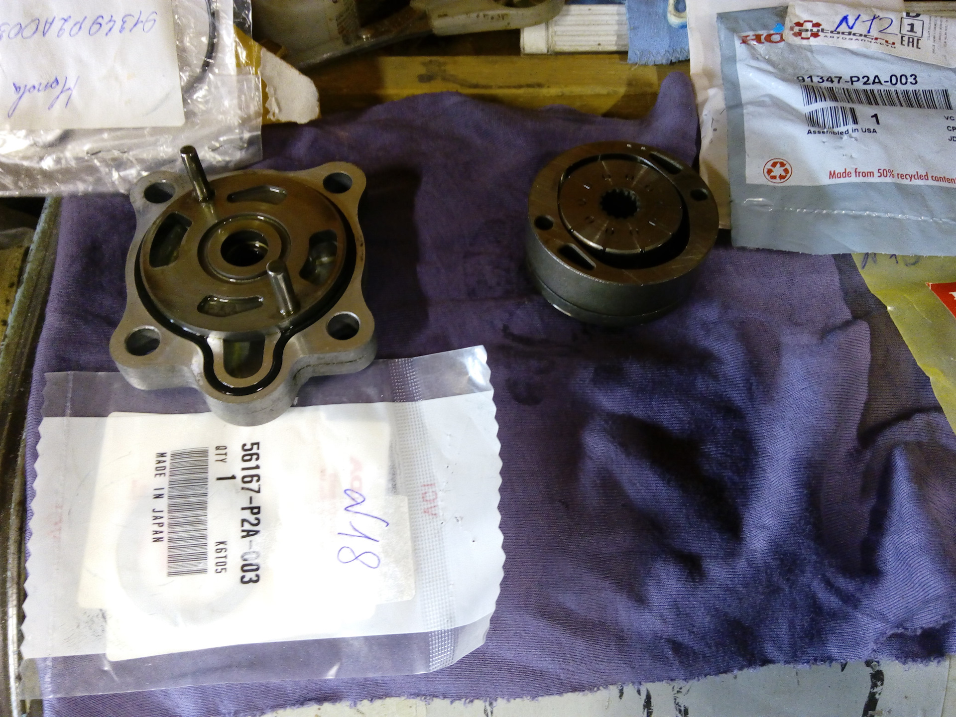

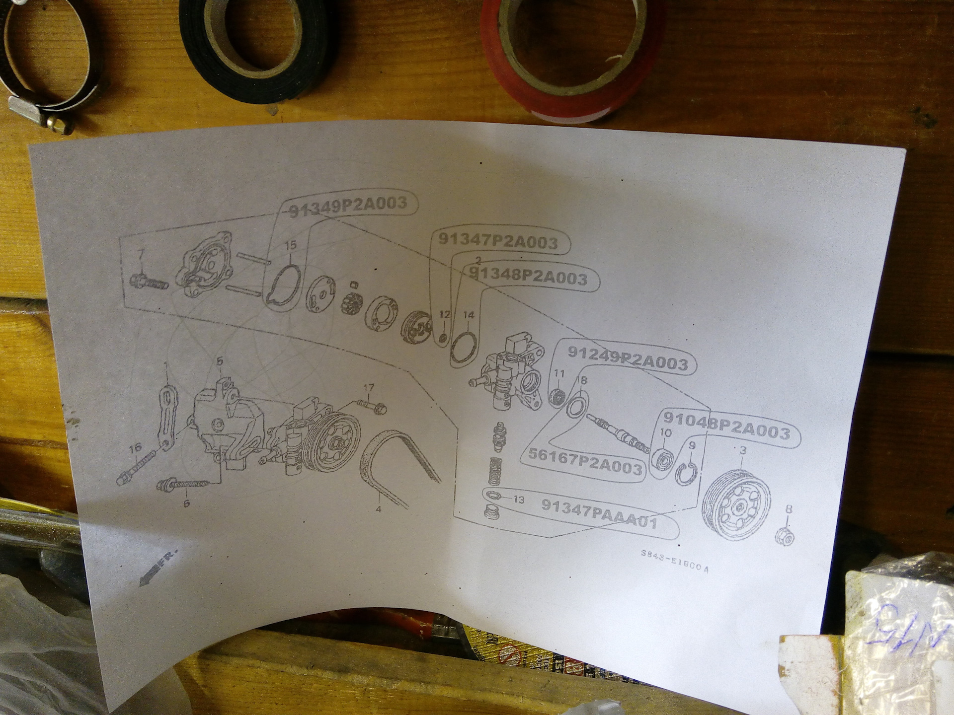

Ну и разборка далее, всё аккуратно последовательно, чтобы не напутать что куда идет.

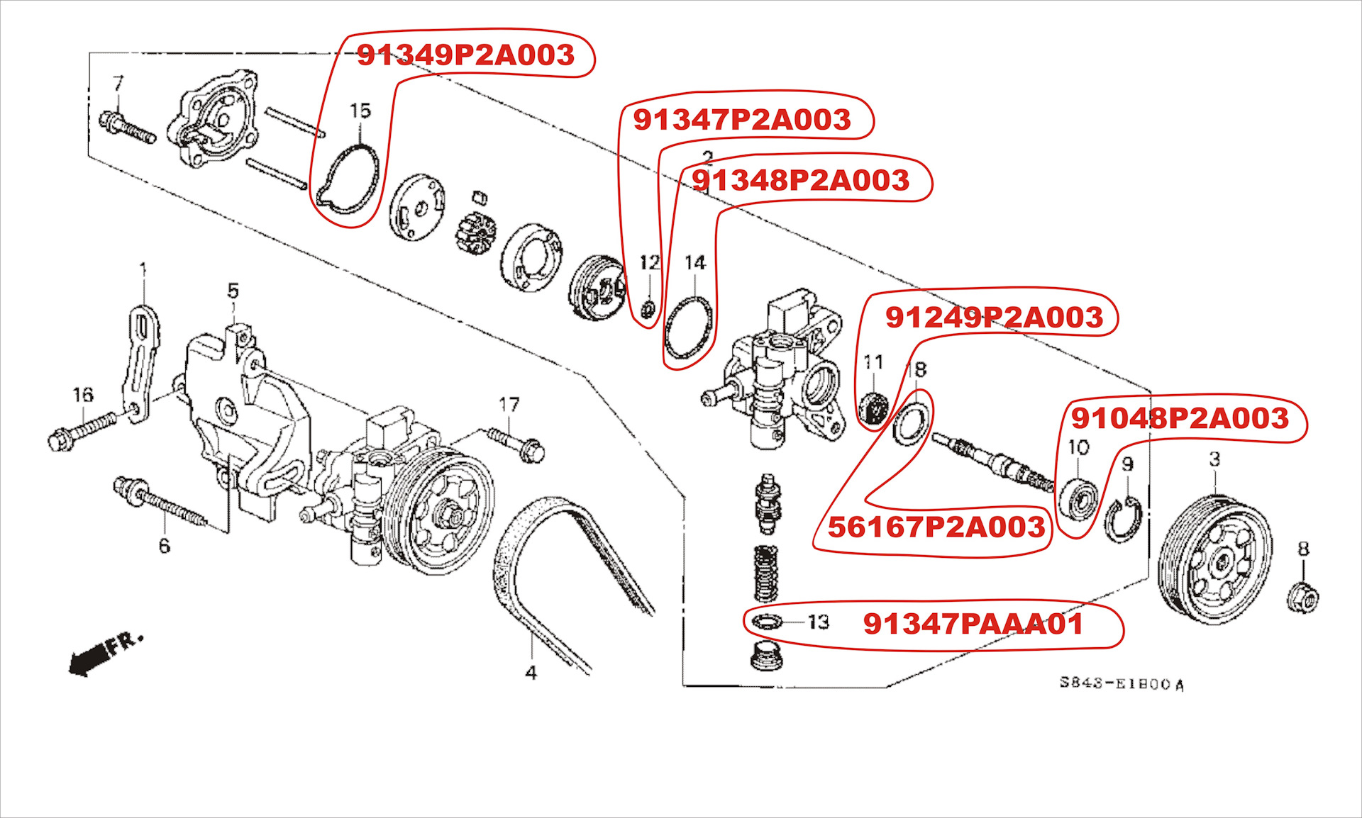

Меняем прокладки, колечки, подшипник, сальник. Смазываем новой жидкостью резиночки в процессе сборки.
Собираем всё в обратной последовательности.
Заливаем в бачёк новую жидкость. Крутим рулем влево, вправо. Кратковременно включаем движок, доливаем жидкость.

Немного подглядел в этом видео
