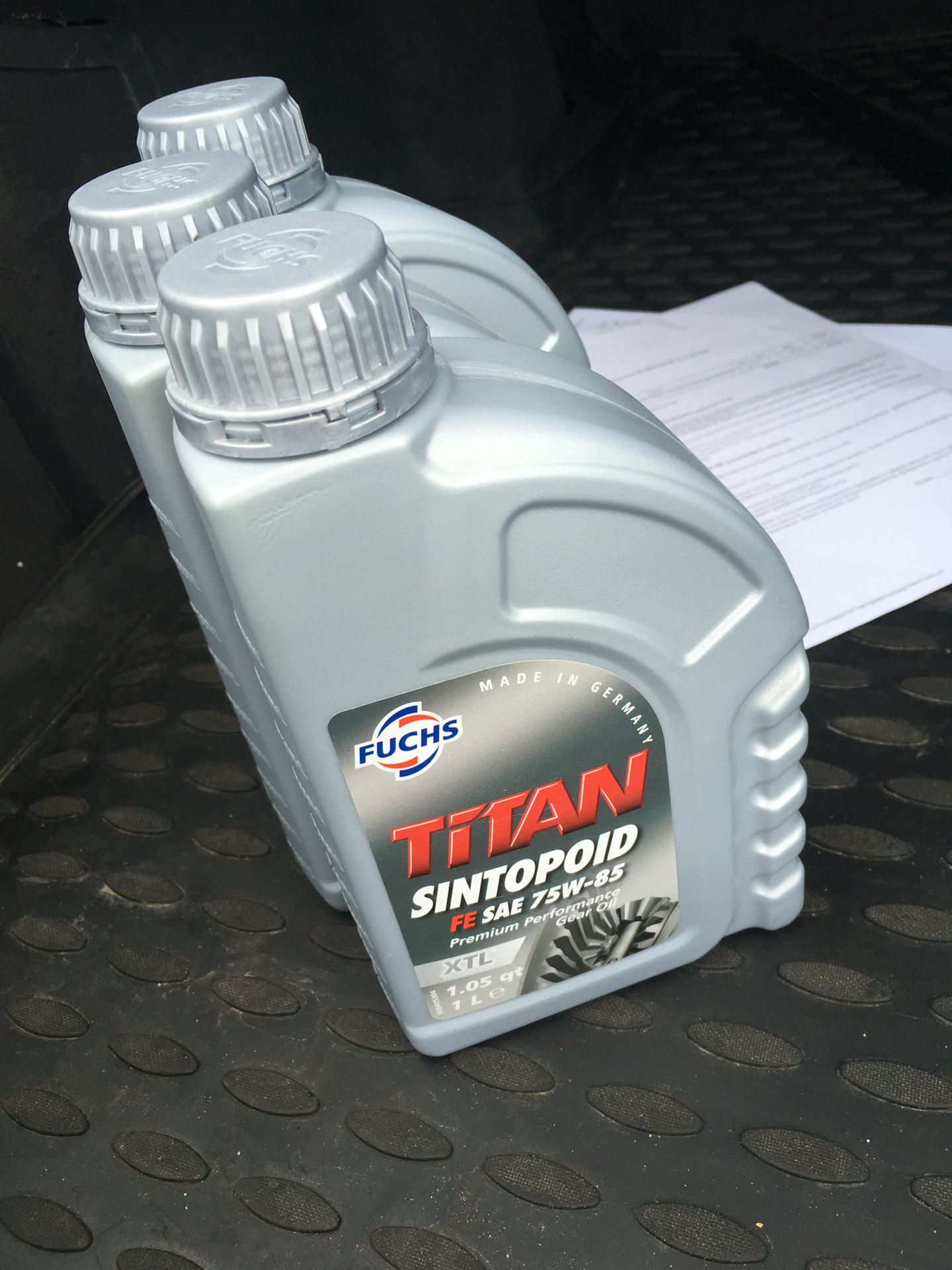

Купил по допуску Fuchs с артикулом 600635725. Требуется для замены больше одного литра.

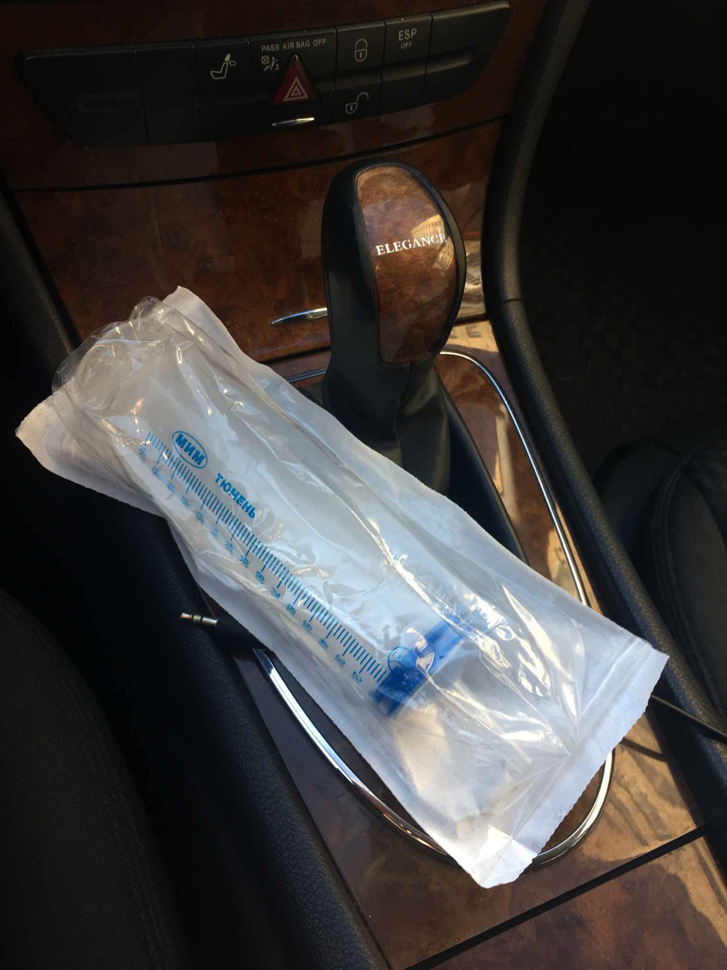

Также в аптеке приобрел большой шприц объемом 160мл. Он как раз оказался очень удобным.

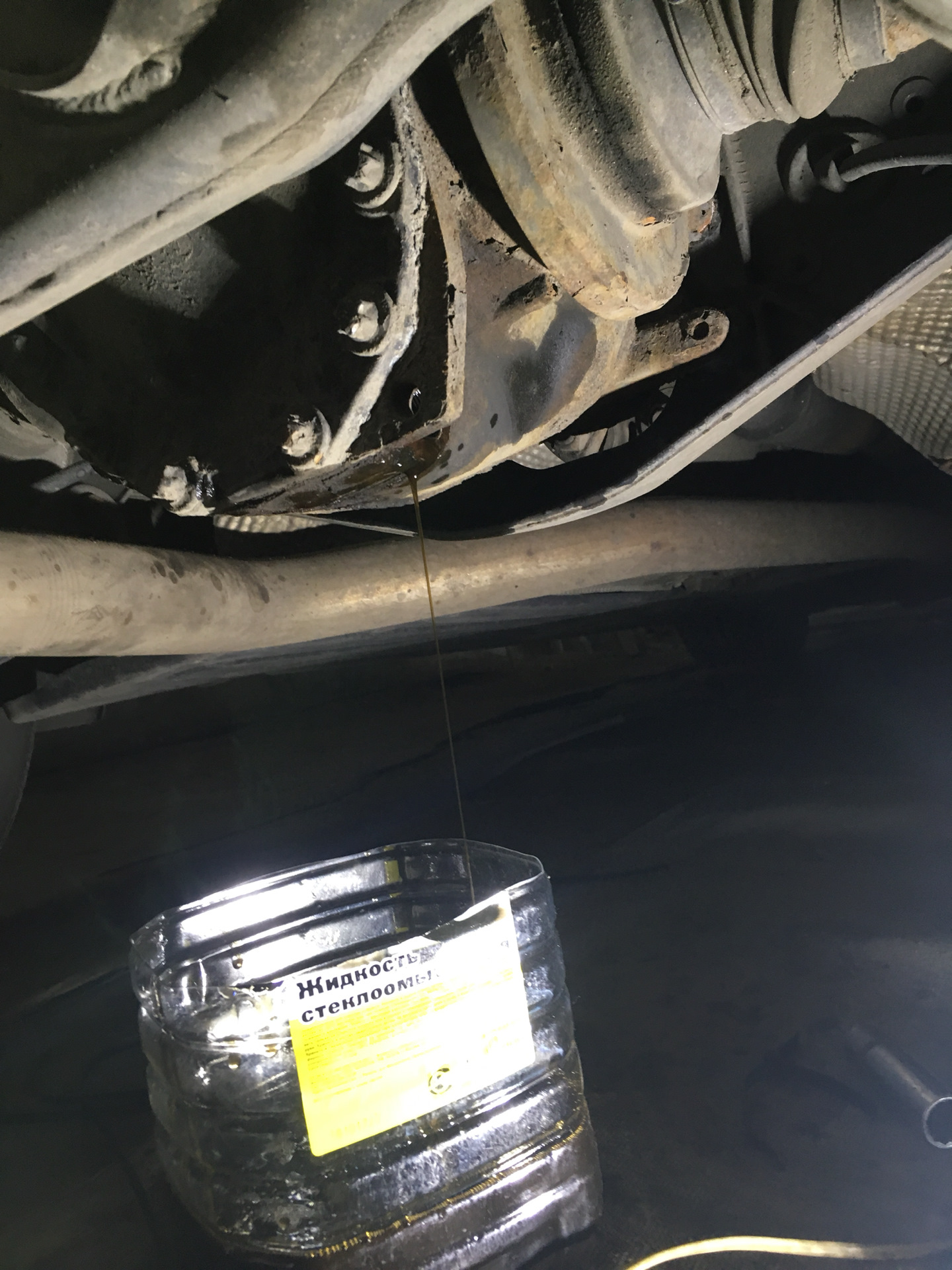

В слитом масле обнаружен темный осадок и мелкая стружечка с самого дна. В итоге как мог промыл балоном WD40 редуктор через заливное отверстие. Слилось еще больше черноты.
Затем у меня лежало масло для МКПП с вязкостью 75w-90. Залил его сначала, слил, а потом уже начал заливать Фуч.
Объем получился целая банка плюс 200мл.
Замена не такая запарная, самое главное открутить заржавевшие пробки.
