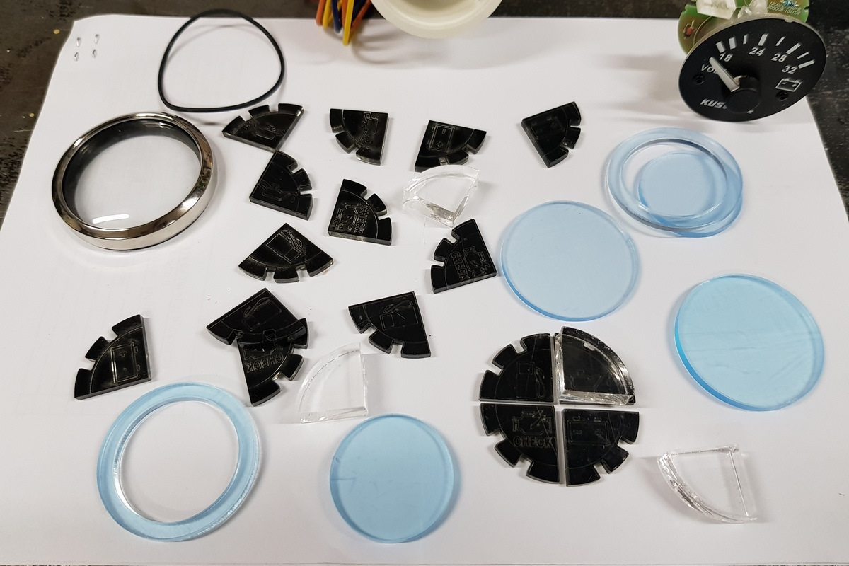

Всем Привет!

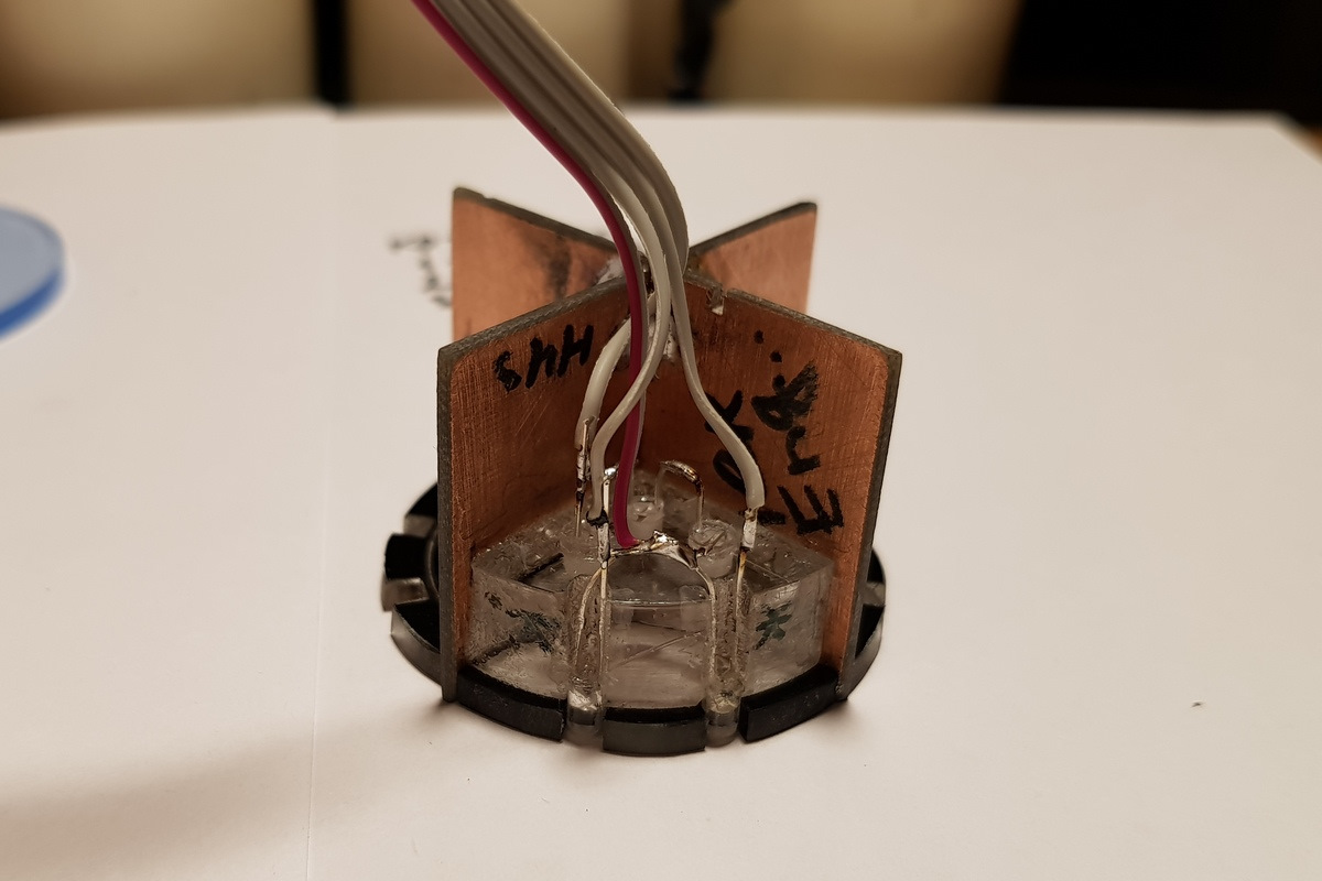

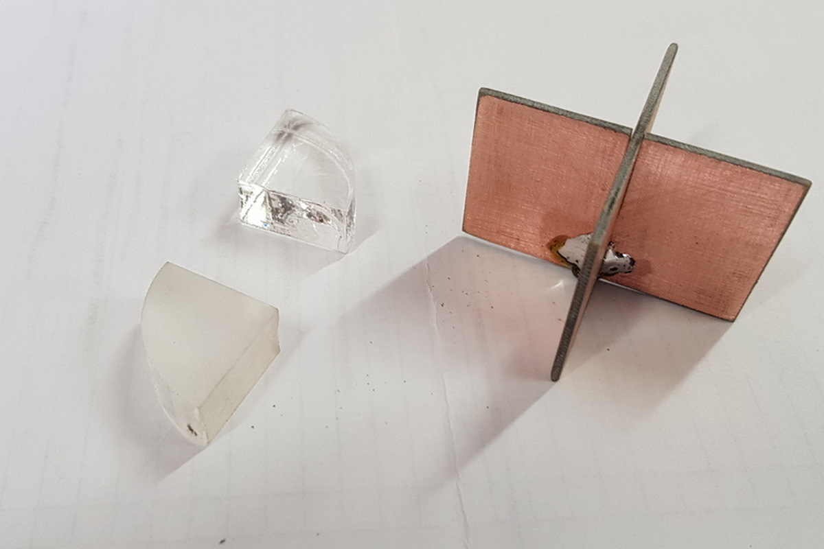

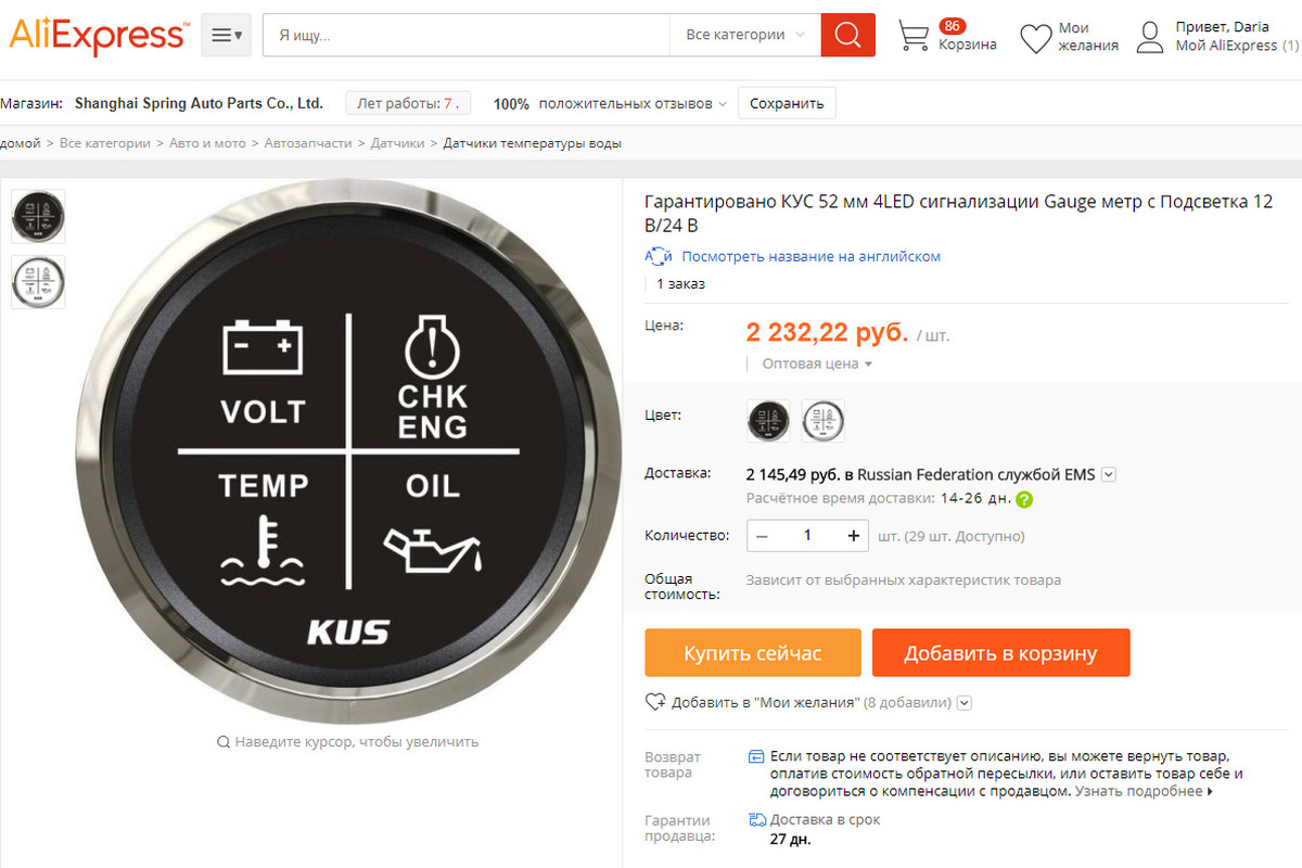

Немного я затянул с экспериментом по изготовлению кастом-прибора на четыре сектора, не по своей вине, тем не менее сочетание: оргстекло+пленка+лазер имеют право на существование! Мой друг Сергей смог подобрать соответствующие настройки лазера. Вот такой LEGO-конструктор мне пришел с «лазера». Сделали каждого сектора по 4 экземпляра, чтобы выбрать лучшие. Как только я не смотрел, они все одинаковые (синий цвет — это защитная пленка с обратной стороны), цена вопроса, по «свойски», всего 200 руб!:

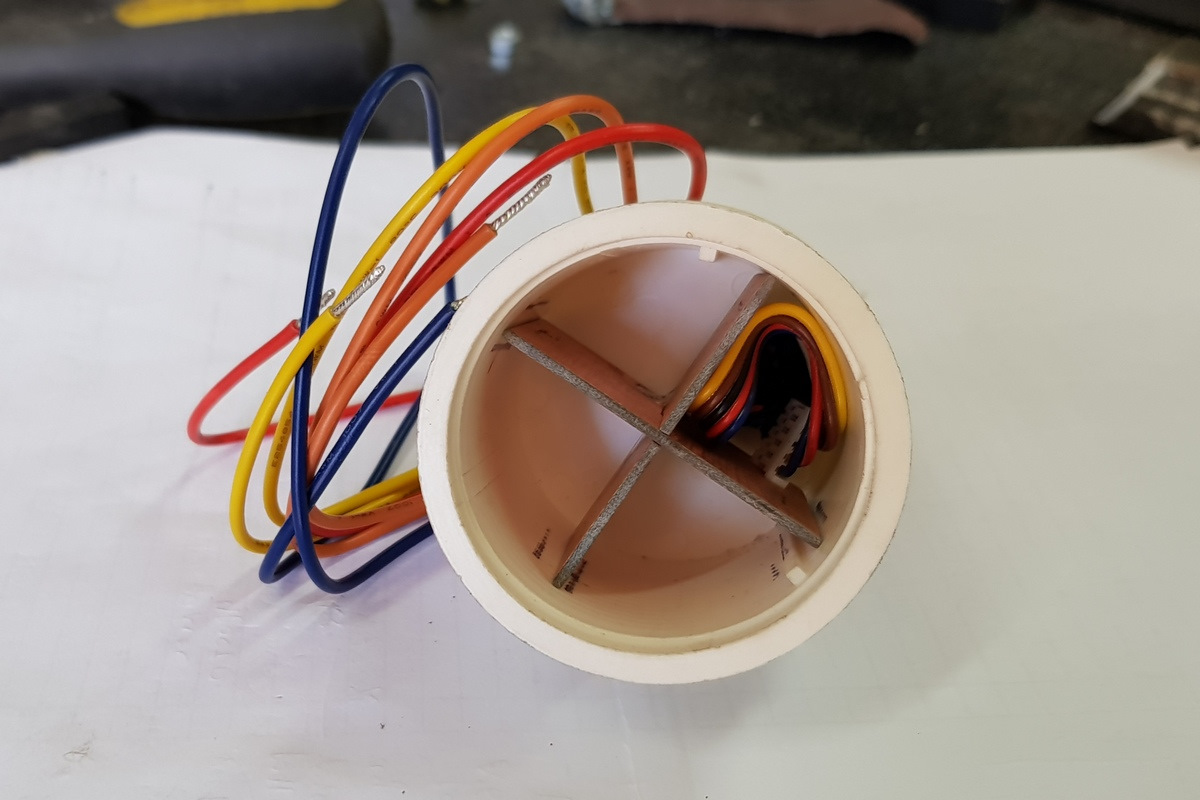

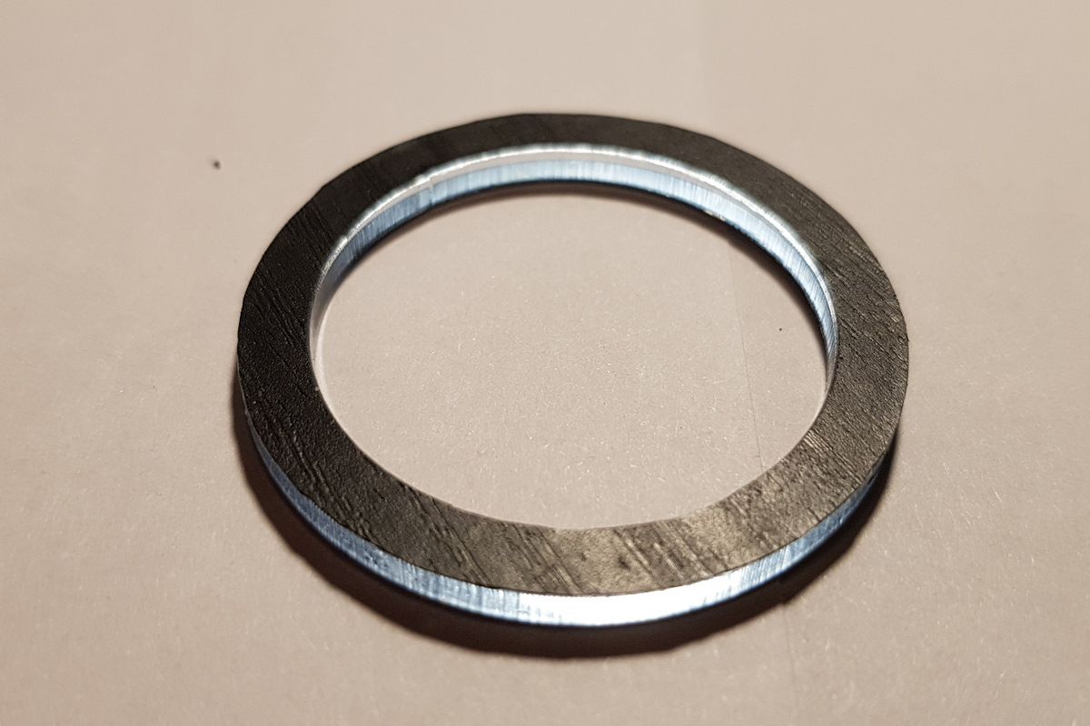

Делаю «крестовину» из обычного текстолита чтобы 4 сектора не засвечивали друг друга. Шкуркой 400 матирую "дольку" которая будет подсвечивать "событие":
Примеряю к прибору:
Когда все подходит, вставляю светодиоды (3 на подсветку «события» и по одному на «фоновую» засветку).
Вот что получилось в итоге (извиняюсь за ракурс, потом исправился):
Чтобы не было видно подсветки прибора обклеиваю кольцо черной пленкой:
Теперь все готово чтобы испытать прибор, собственно видео:
Испытание провел только на одном секторе из четырех. Чисто принципиально! И хватит!
Есть причина, на Али наконец-то появился прибор, всего у одного продавца, чем я и воспользовался. Но, тем не менее я проделал работу, которая доказывает, что подобный прибор можно собрать самому!
По комбинированному прибору закончили, вопрос решен, единственное НО, а точнее один сектор настоящего прибора KUS показывает критическую температуры масла, вместо мне нужного «низкого» уровня топлива. Решение следующее – этот сектор «критическая температура масла» я подключу к датчику включения вентиляторов радиатора (поскольку температура масла практически равна температуре "тосола", у меня будет антифриз). А вот показание «низкий уровень топлива» я выведу на панель отдельным «глазком».

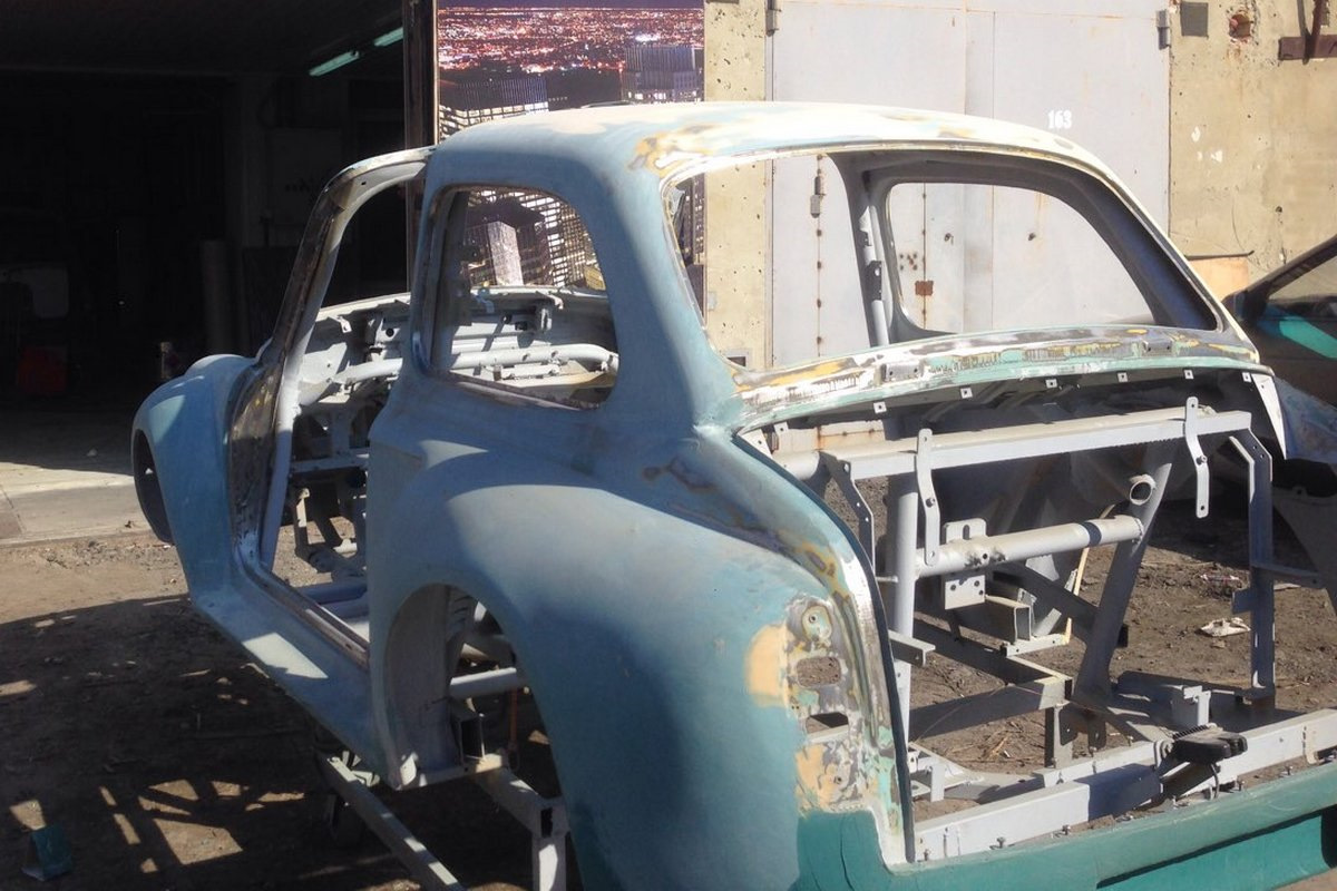

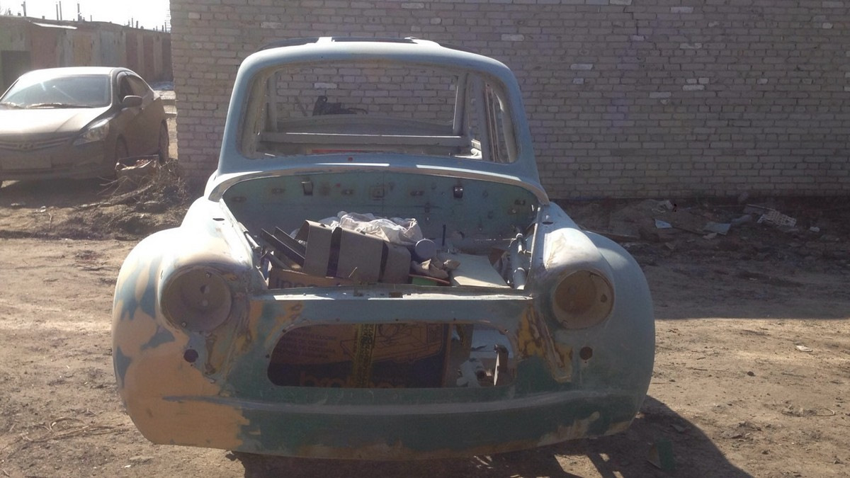

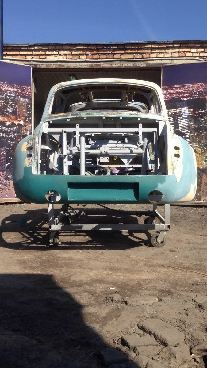

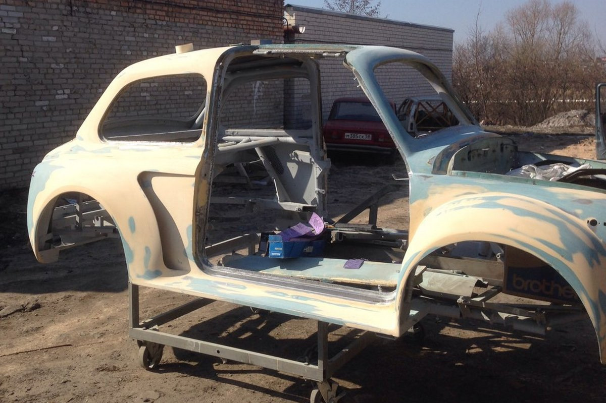

Теперь к следующему, а точнее фото и видео текущих малярных работ. Я не спешу, как и мастера Александр и Алексей. Они могли бы все сделать за неделю, но хотят все по «ФЕН-ШУЮ», за что я их очень уважаю! Пусть каждый слой отстоится и «усядется»!

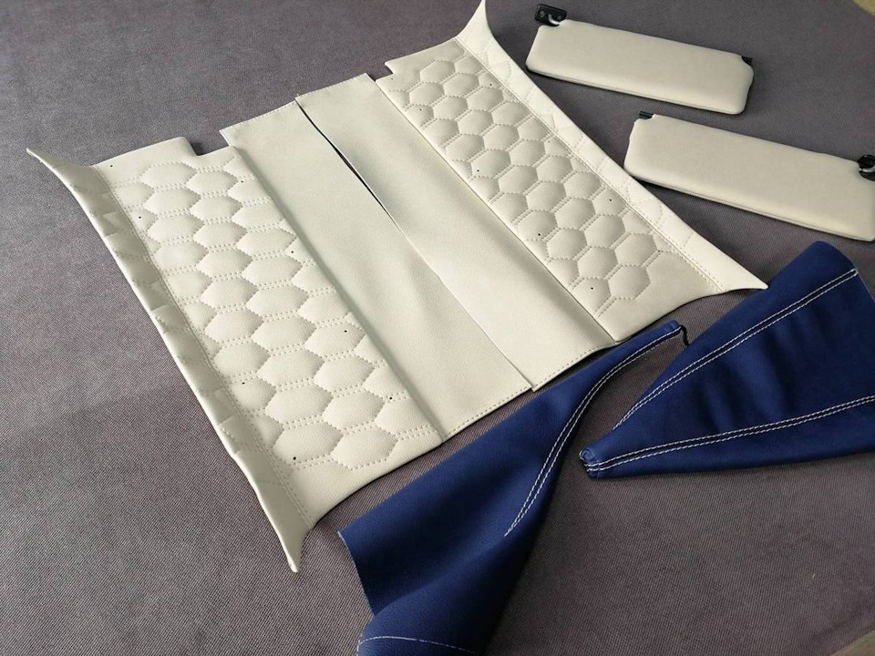

А в тоже самое время классный Мастер по коже Николай nick307, знает свое дело:

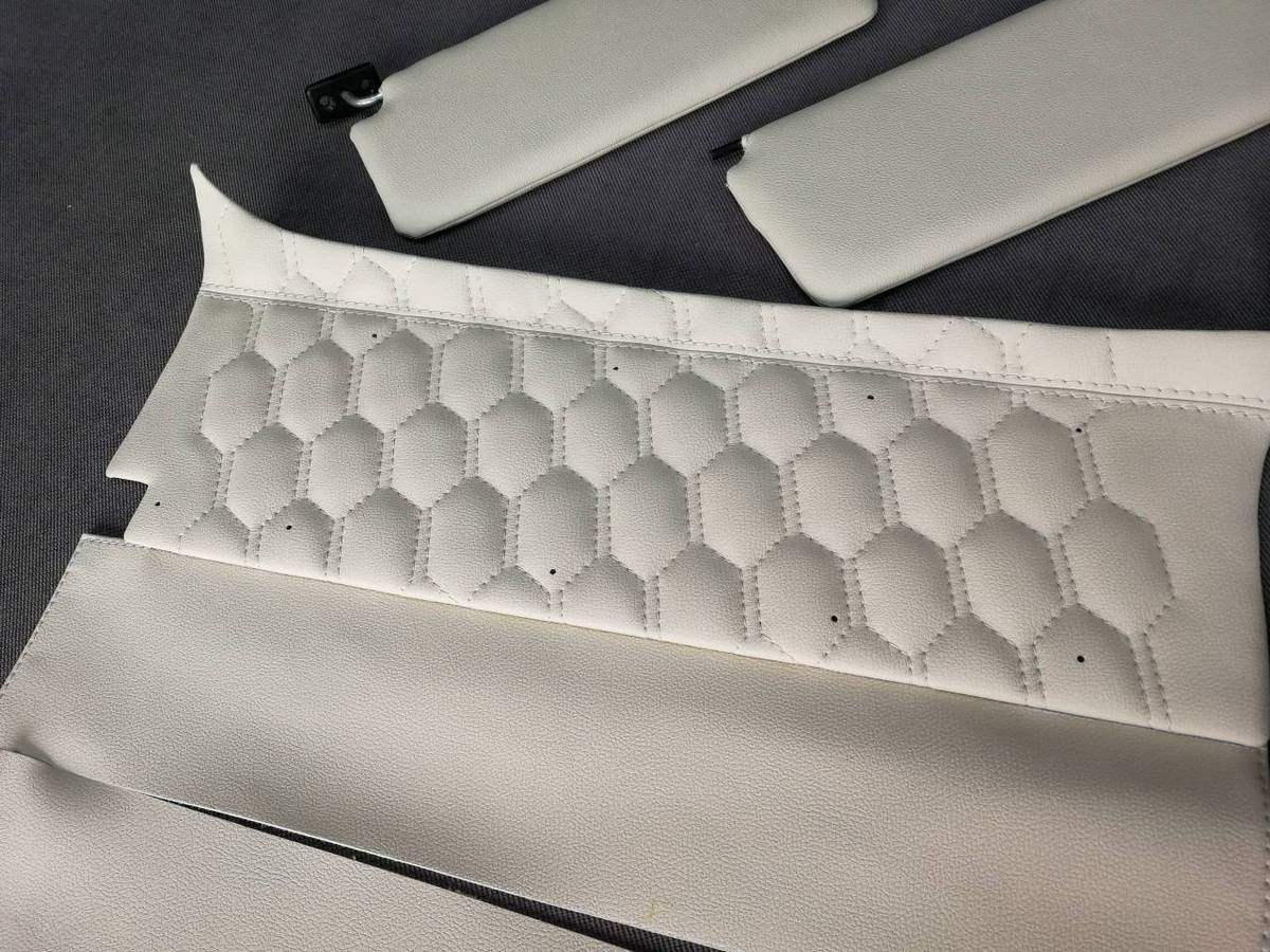

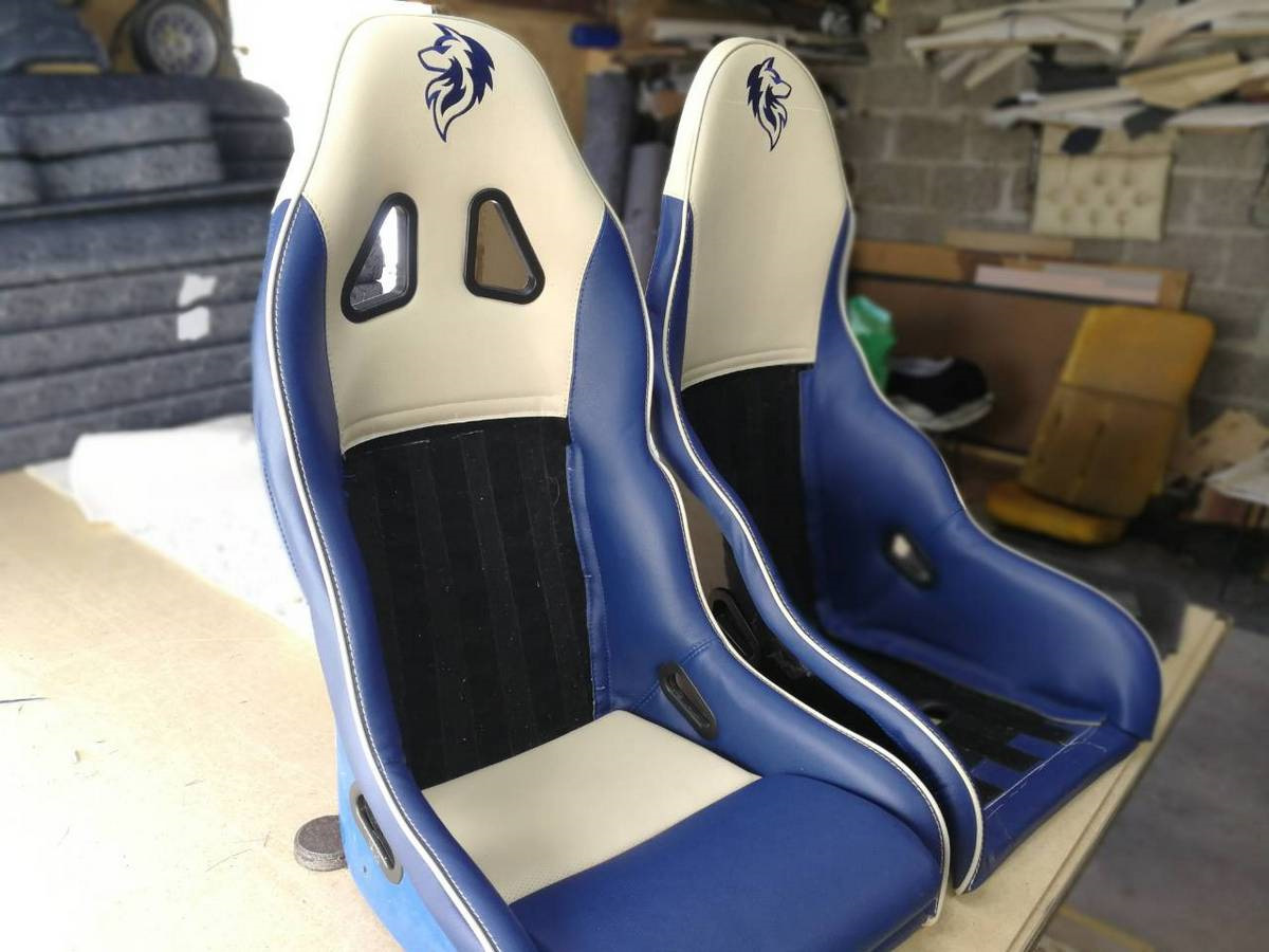

Вот фото седел (нет пока накладок в спинке, в работе). Сразу скажу, чтобы не было ложных мнений, седла на самом деле разные, хотя и UNP. Дело в том, что когда я купил первое седло (пилота), к моменту покупки второго (пассажирского) их (первых) уже не выпускали, поэтому пришлось взять похожее на «первое» седло», Покупать опять два одинаковых не поднялась рука! "Треугольники" в спинку для 5-ти точечных ремней вставлю сам, родные детали из пластмассы развалились. Уже идут новые почтой! Поэтому Николай не стал резать под них водительское седло.

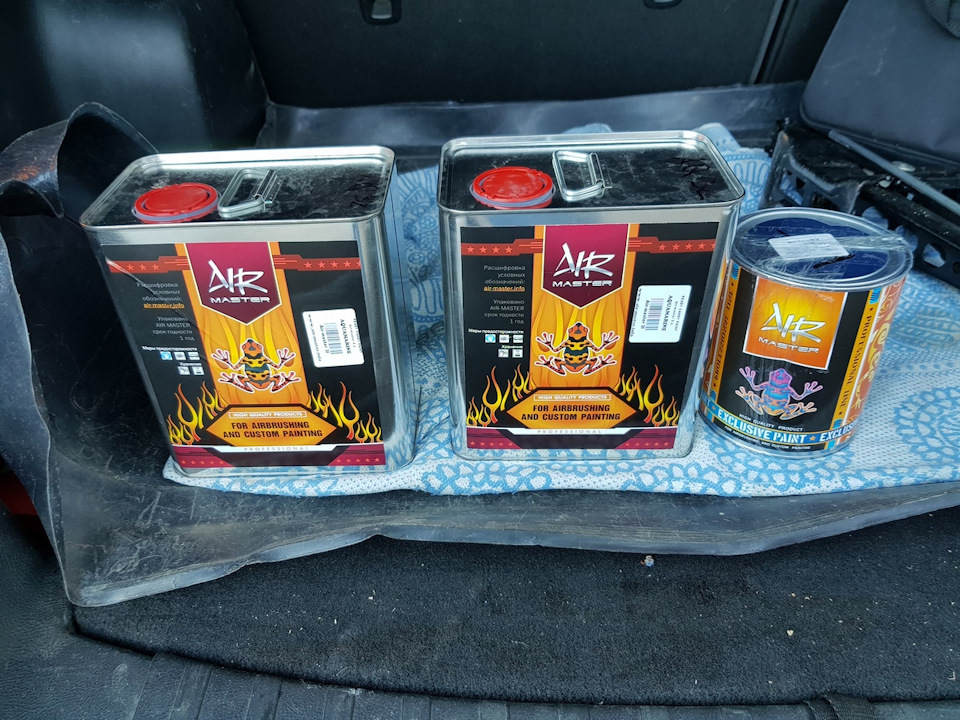

Теперь опять же о приятном, мне пришла краска кэнди «Аквамарин» 6л плюс 1 литр сверхяркой подложки, спасибо Аир-мастеру! air-master.info/
Вот в такой упаковке пришло:
А вот такая красота внутри:

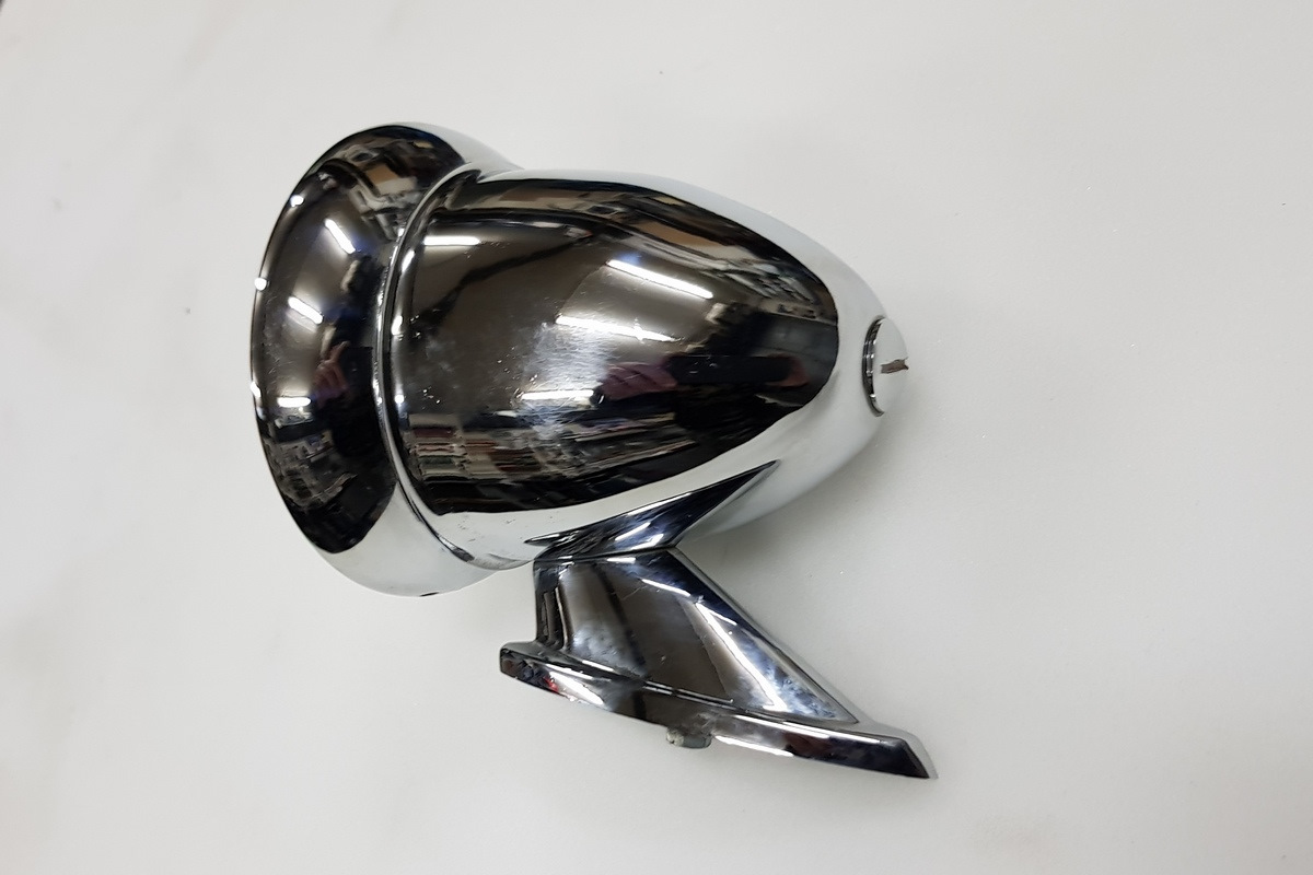

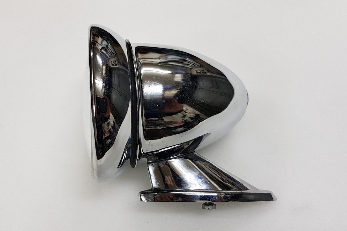

Выдохнем! Просто так, вот такое зеркало (пуля) мне подарил друг Сергей, даже не знаю что с ним делать! А может вместо своих воткнуть, докупив такое же второе?!

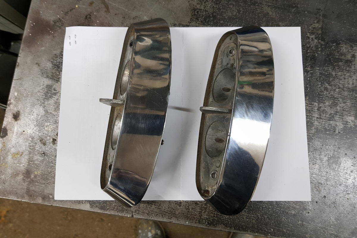

Не сочтите за барыжество, есть 2 задних фонаря отполированных, мне они не пригодились, т.к. свои фонари подрезал под LED. Брал за 2400, отдам за 2000 кому интересно:

Если пластик выкрасить, то потом должно получиться мельче все при вырезке пиктограммы. 👌🏻
А если приборы по пробовать переделать! Уменьшить шрифт и в центр в кругляше вставить пятый индикатор. А четыре описать по кругу?!
Переделывать не буду, т.к. заказал родной KUS-прибор, а лампу низкого уровня топлива выведу отдельно на панель "глазком".
Ну если как у всех перед шкалой топлива то будет как заводское)) круть!
можете закидать меня какашками, но принципы золотого сечения и мой внутренний перфекционист требуют, чтобы я разместил эту картинку…
Лучше изучайте принципы золотого сечения, я не сечения строю.
вроде взрослый дядька, а к чужому конструктивному мнению ревность непонятная… удачи в строительстве)))
К конструктивной критике я положительно отношусь, но это не тот случай.
Выкрасы пробные, так понимаю, новой краской не делали еще? Наверняка будете с количеством слоев экспериментировать. Покажите уж, как оно будет, на чем остановитесь…
Да, будем пробовать 1-2-3-4 слоя, а там посмотрим. Все буду выкладывать!
На сколько я знаю, в 1 и 2 слоя не красят из за того, что почти невозможно сделать ровный слой. Получается все равно пятнами, особенно на больших поверхностях.
Будем наблюдать. Очень интересно!
Пранирую 4, а там может и 5 будет! Краски полно)
Спасибо!)

крутые мастера! а они за устранение рыжиков берутся или только за полный перекрас? а то я себе взял 06, хочу привести в достойный вид)
В личку скинул Вам телефон мастера, зовут Александр, можете представиться от имени моего проекта!)
спасибо)
Пуля по стилю не подходит.
Согласен! Оставлю для следующего проекта!)))

а китайцы просто твою идею украли )
Какую из идей? )
сигнализатор с 4 секциями
Нет, я у них раньше подсмотрел! )))
Что-то как по мне, так ваш рукодельный вариант по-интереснее…
Возможно, но пусть все прибору будут однотипные. Хотя ручной результат меня тоже порадовал! ))

Волчата на сиденьях будут по сторонам глазеть, или друг на друга?
Друг на друга, скорее всего. Т.к. вырезы под ремни безопасности на водительском.
По "сторонам". Вырезы на водительском тоже будут, не хватило пластиковых вставок, уже заказал!)
AristofanBiBi
Вот это красочка! Никогда таких банок не видел!
Я первый раз с кэнди имею дело, поэтому не знаю какие банки еще бывают!)
Возможно ракурс, возможно еще что-то, но кажется, что задние крылья не симметричны.
Ага, правое сильнее выдаётся наружу на фотке.
vlad-drakula88
Думаю, это из-за света-тени, но правда кажется
vlad-drakula88
Будем считать что это неудачный ракурс!)
Ой, опять движение к завершению. Ну когда же уже? Хочется увидеть готовый результат. А по делу: зачем вам фоновая подсветка иконок ошибок? Они у всех производителей не видны до тех пор, пока не становятся активными. А по сиденьям получилось вполне логично даже: только тогда надо пассажирским делать то, у которого нет отверстий под 4-х точечные ремни (они почему-то есть только нижние Оо)
У Николая не хватило пластиковых вставок, я их уже заказал, они в пути. Так что все "дырки" будут одинаковые!)
Приборы интересные) а не проще ли было заказать изготовить такие сектора наподобие шкал?
Можно было заказать и сделать, но это займет много времени, решил готовыми приборами обойтись!
Та ну… Дня 3-4 максимум
Уже поздно, прибор 4-х секционный заказан!)
