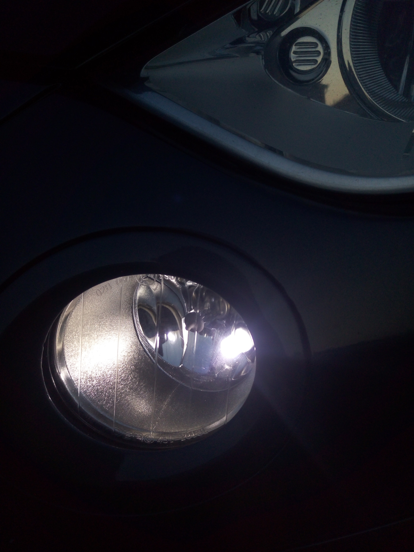

Всем привет, после зимы помаленьку начал тускнеть отражатель ПТФ, а потом и вовсе отражающее покрытие стало исчезать довольно таки быстро, хотя и сама противотуманка уже отходила свое время на все сто, родная Фордовская стоит в пределах 85-90 $ за одну штуку, поманиторил инет, принял решение купить ПТФ Дэпо за 25 $, ну и теперь меняем и ставим подсветку габаритов светодиодные лампочки. Вот как получилось, всеж лучше чем б/у ставить и то которые с проблемами то ушко надломано то еще чево. Подошло все без проблем и качество изготовления стало лучше чем по началу этой фирмы, можно брать.

Я много раз на машинах полировал фары. Сначала наждачкой, Р500, Р800, Р1000, Р1500, Р2000, потом полироль 3М номера 74, 75, 76 и фары как новые. А попадались машины с треснутым корпусом фары и грязи километр внутри. Снимал, заталкивал туда жижжу для посуды типа фэри, тряпку, вымывал, вытаскивал тряпку, промывал водой хорошо, и последний штрих — промывка дистилированной водой. После сушки феном фара как новая и без разводов и подтеков белёсых соляных. На заметку автолюбителям))

DEPO нормальные, переднюю блок фару фару заменил, три года, полёт нормальный, а в галогенки на габариты поставил филипс, белый свет, совсем другой вид

А ты зубной пастой попробовал для начала? Потому что у меня одна тумана новая, но разницы между ними я не вижу
Да там съела отрожатель напрочь, пастой уже не поможеш.
Наверное там стояла лампа увеличенной мощности или они работали на постоянку
