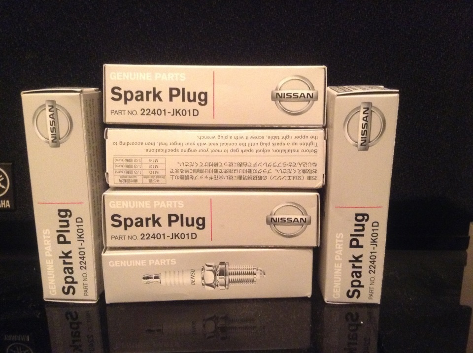

Так же заменил свечи. Взял оригинальные. В коробчках лежат свечи DENSO.
