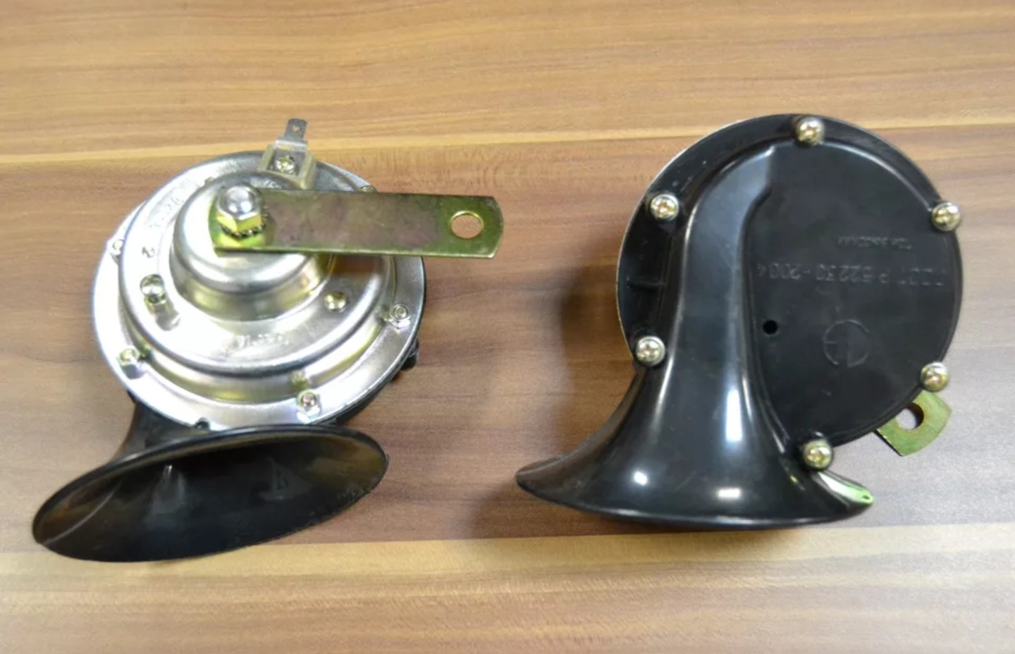

Всем привет 🖐! Выходной, хорошая погода☀️, сменил колеса, на лето. Еще решил поменять родные сигналы, на сигналы от "Волги", которые приобрел еще зимой в "Южном порту". Менял без снятия бампера, всё легко и просто. Снимаем все клипсы, откручиваем 2 болтика, отгибаем бампер. Рука хорошо пролазит (моя). Ну а дальше дело техники…🔧. Выкладываю звук сигналов родных и "Волговских", а то все постоянно просят озвучить, чтоб услышать разницу.
родные.
от "Волги"

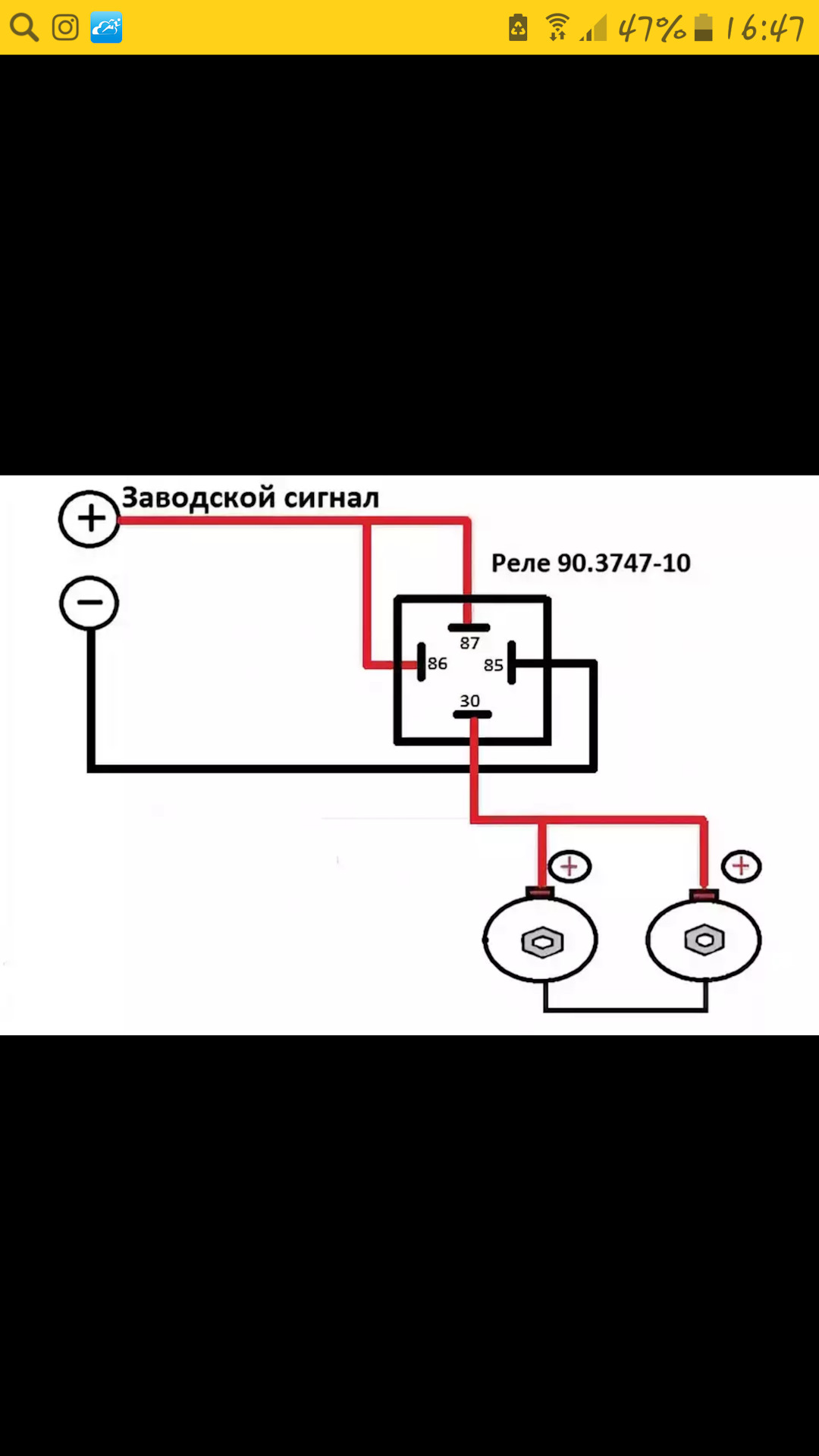

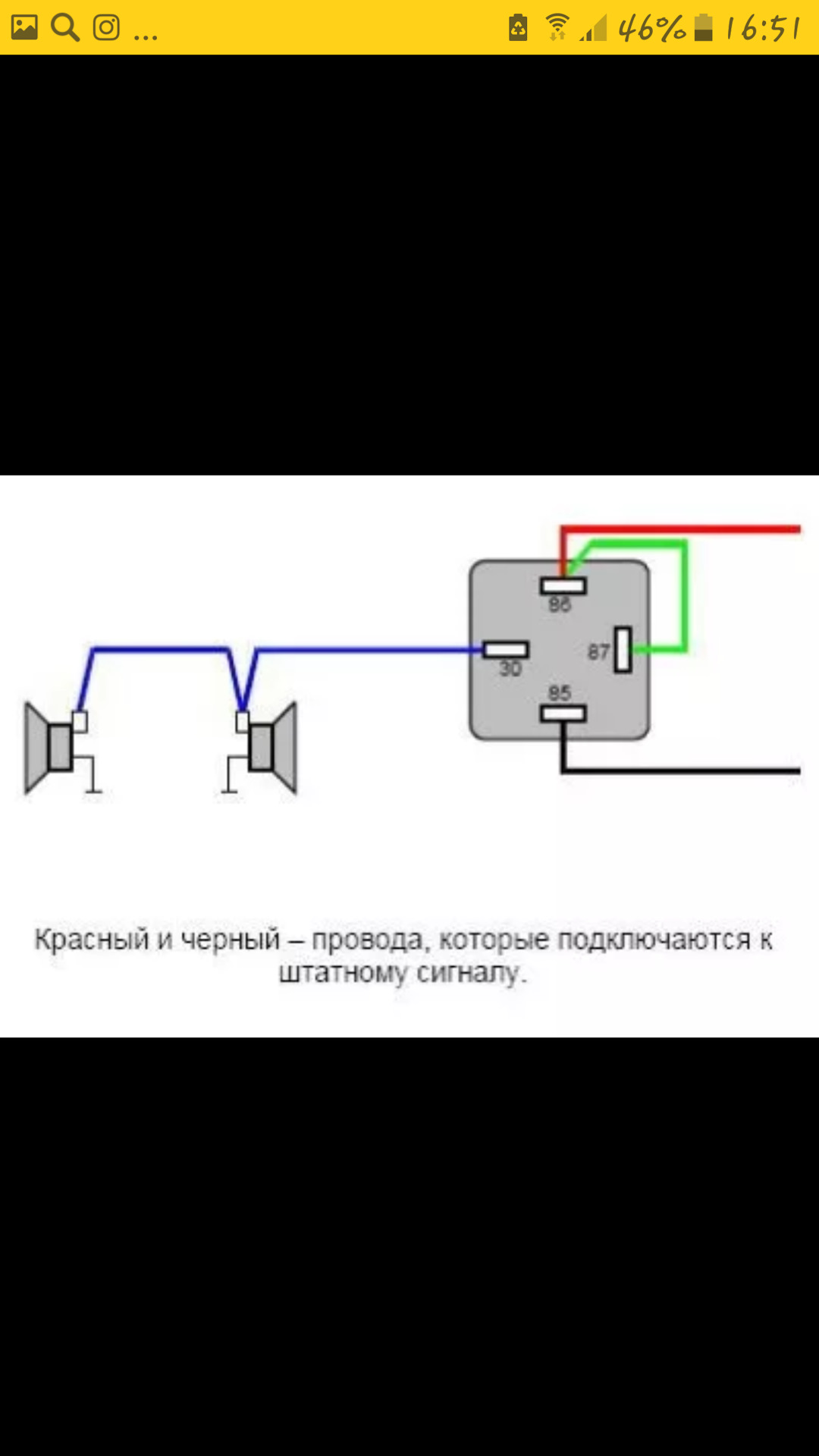

Забыл написать, дописочка. Ставил без реле, хотя уже всё подготовил. И схему посмотрел не одну и рэле купил и провода с "папой", "мамой". Схемы подключения прилагаю, может кому понадобятся.

А зачем через реле ? Без реле нельзя ?
Можно…

Мне одному показалось, что звук родных сигналов на видео звучит насыщеннее и благороднее?
ИМХО, волговские дудки это уже пережиток советского прошлого, когда просто не было другой альтернативы. Вот тут человек поставил более идеологически-правильные сигналы для японского авто: www.drive2.ru/l/499653543985152133/

Потребляемый ток комплекта — 15A/

Родные ставлю от Лексуса из-за того, что там все проверено, все соответствует и разъемы родные. Старые выткнул, новые воткнул и все.
Это ясно. Я сам с ДВ, там нет, вернее не было Лексусов. Поэтому по привычке и ставлю от "Волги". Раньше ничего не горело, надеюсь и сейчас не погорит.

если с завода 2 сигнала то зачем реле? там полюбому в стандартной схеме чтото есть, либо релюшка либо проводка и кнопки с запасом
Просто сигналы мощнее, поэтому нужно рэле. Или предохранитель дополнительный. Вот)
