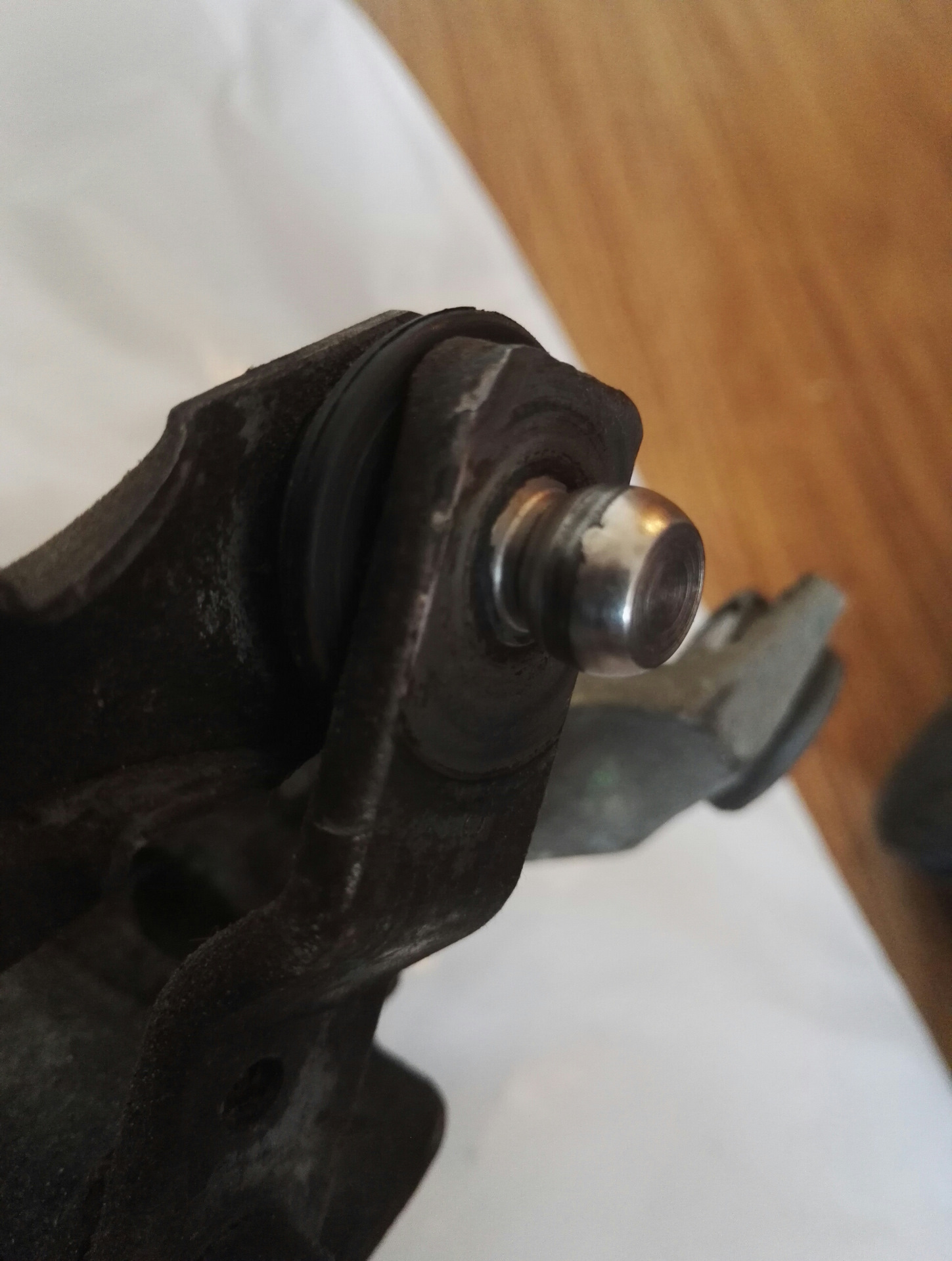

Года три назад, со мной приключилась история. Летом начали подклинивать дворники. Встанут на середине и все. Потом через какое-то время начинают двигаться, но медленно с рывками. Несколько дней таких симптомов и они встали, и как всегда в самый не подходящий момент.
Льют дожди, а без машины никак. Были случаи когда просто рукой на ходу приходилось тереть стекло. Люди просто в шоке были глядя на это зрелище.

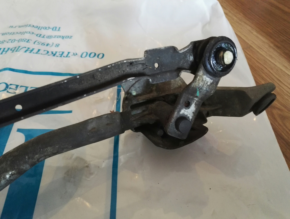

Нашёл время, снял тропецию, но реанимировать ее не получилось. Заклинило знатно! Просто диффузия какая-то! В общем я все сломал. Потолок купил восстановленную тропецию и эксплуатирую ее уже 3 года.

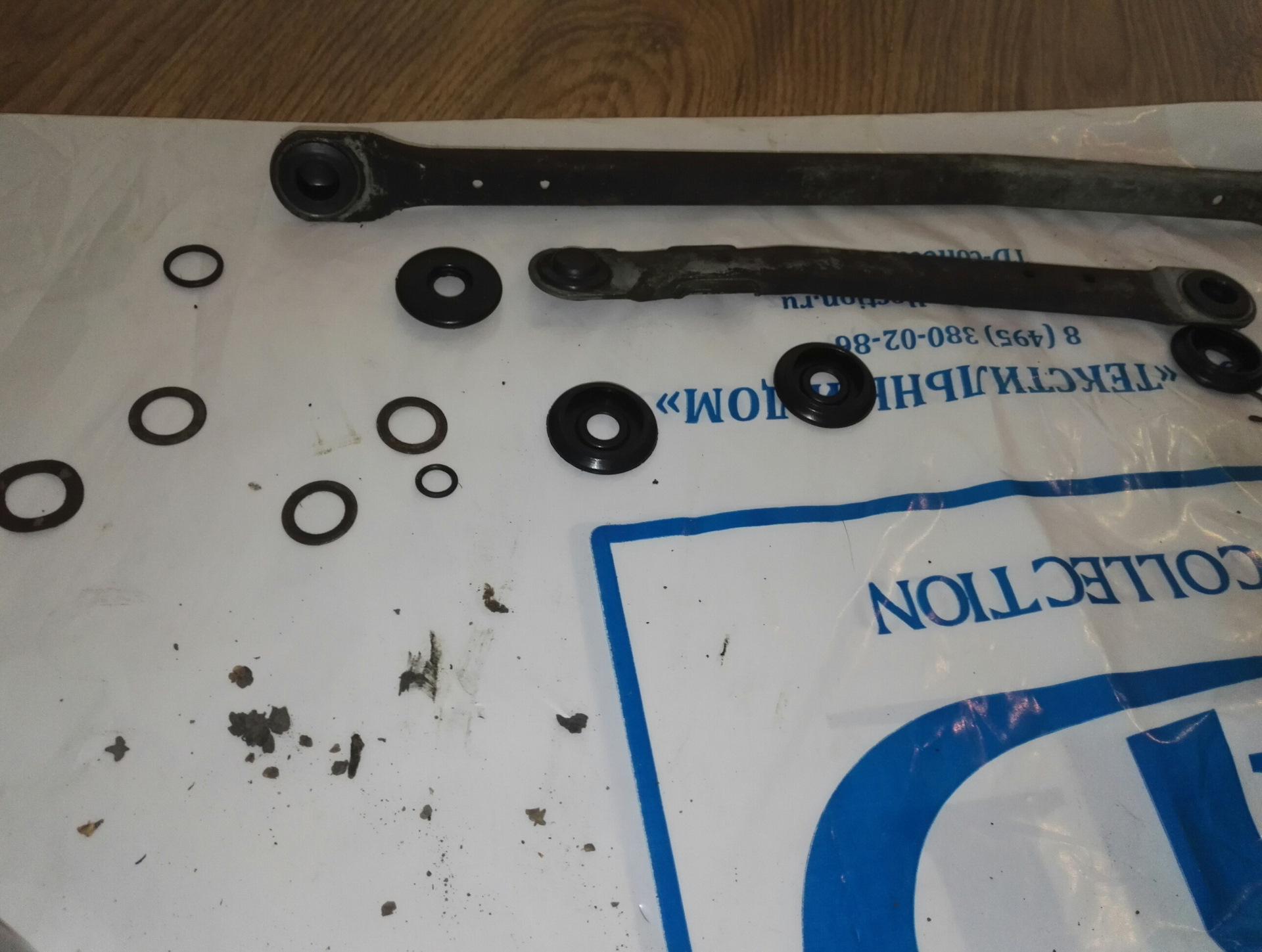

Каждую весну полная разборка, прочистка и смазка. Каждый раз кородированная втулка, в косточках писок и пыль. На фото виден износ косточек.
Снимается всё элементарно, описывать не буду, да и инфы по этому вопросу полно.
Смазку использовал Литол-24.

Шар под замену, тк при подклинивании может слететь именно в этом месте. (Фото 7)

Ок. Если регулярно мазать, можкт и пронесёт) Уплотнительное колечко на шкив под шайбами сверху не забудьте заменить.
Колечки не плохо выглядят… А где их можно купить, чтобы заменить?
Методом подбора (в автосервисе, в автомагазине).
