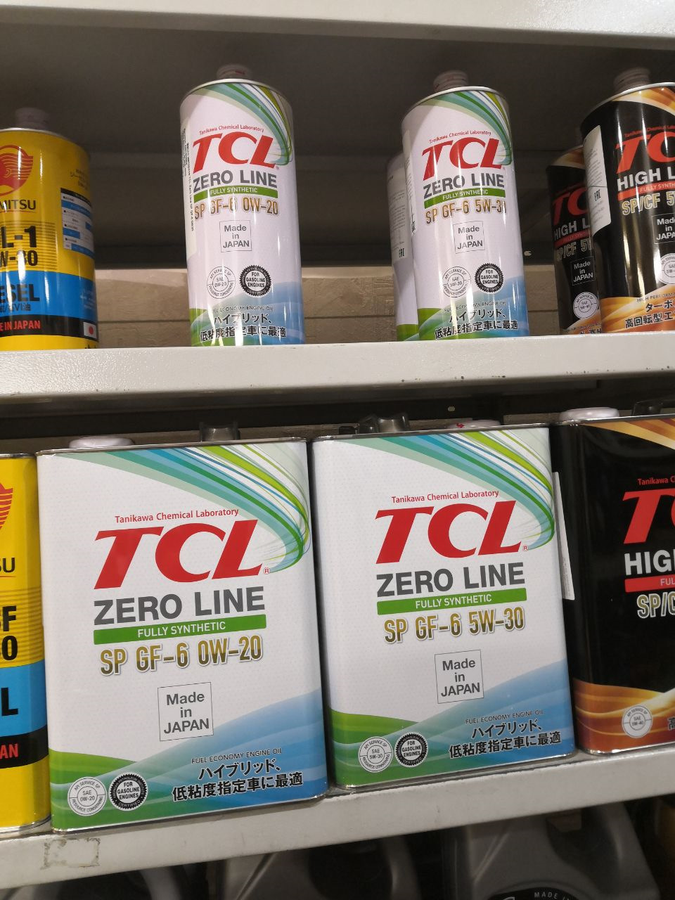

Idemitsu ZEPRO в данный момент переходит на новый класс SP, GF-6. Старые партии SN, GF-5 уже заканчиваются, новые в РФ ещё не приехали, поэтому дефицит.
Достойная альтернатива — TCL Zero Line. Артикулы для заказа в интернет магазинах:
Z0010020SP — TCL Zero Line 0W-20 API SP GF-6 1L
Z0040020SP — TCL Zero Line 0W-20 API SP GF-6 4L
Игорь, спасибо огромное, по 2.500 ещё нормально)🤝
