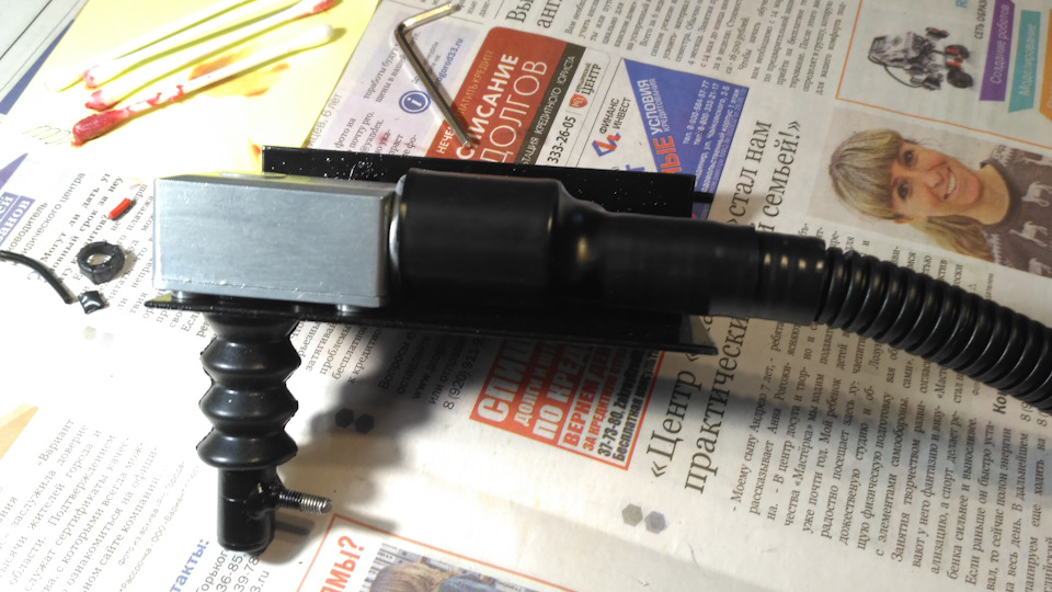

Почти сразу после установки Би-ксеноновых фар вместо штатных ПТФ (ссылка), появилась мысля об имплантации корректора.
Первые мысли появились в самом начале, когда мучился при первой поездке и их настраивал, чтобы не слепить встречку. А уверенность пришла после того, как пришлось ехать ночью по трассе без них, т.к. ехал груженым(((( Соответственно, они задрались, а лезть откручивать подкрылки зимой и регулировать — ну не вариант!
Хватит лирики — ближе к делу!
Первым делом были мысли как именно это реализовать…

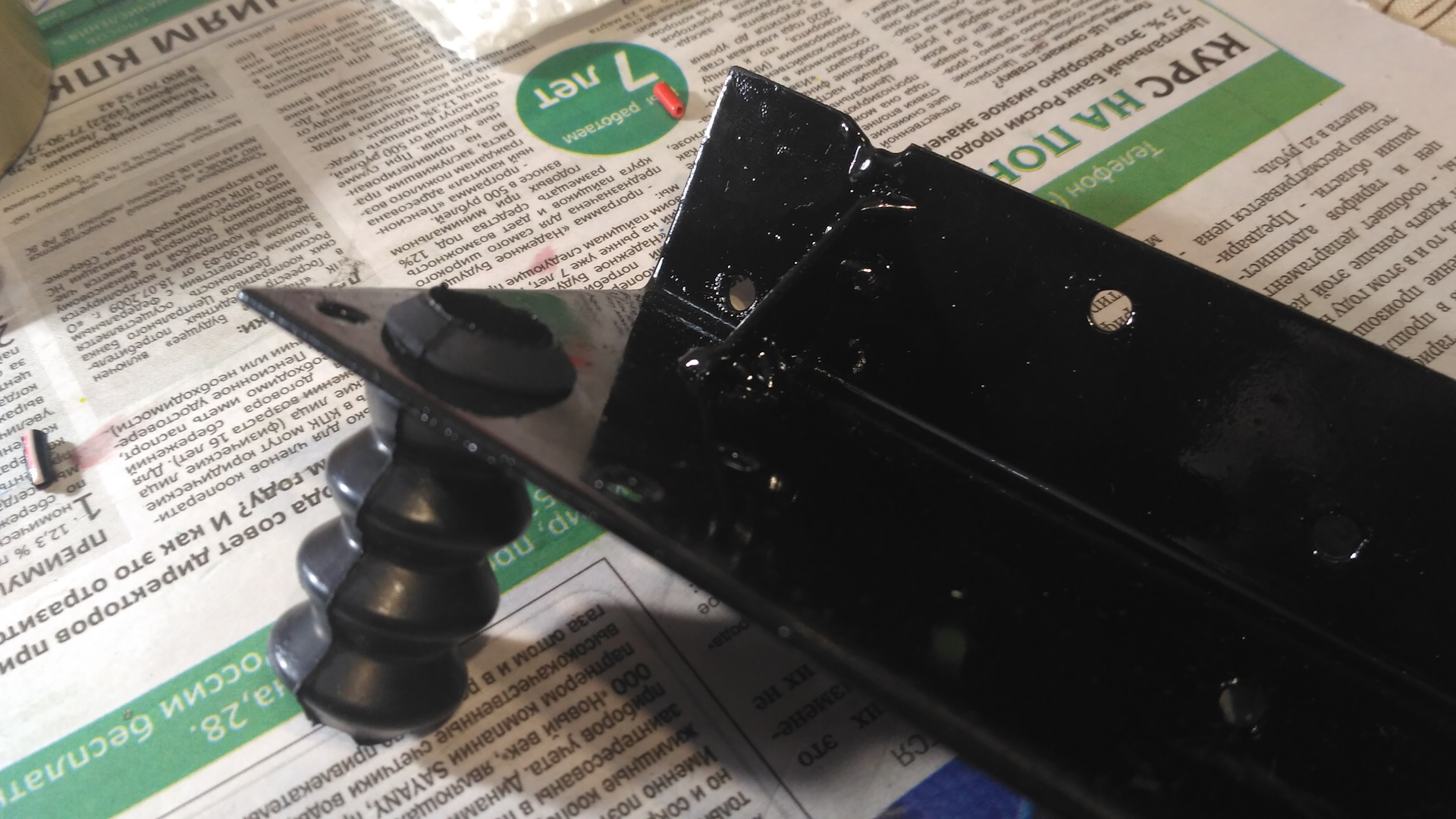

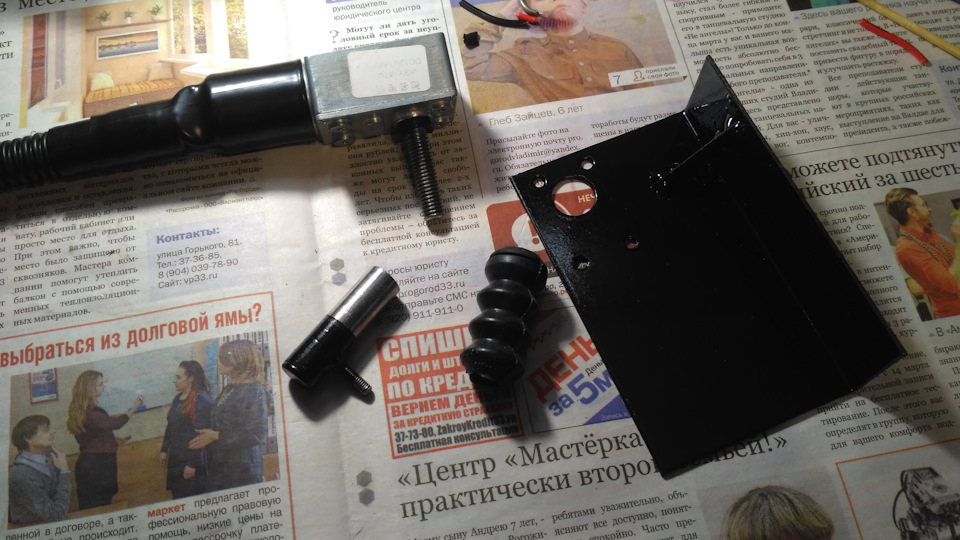

Потом снял одну фару вместе с кронштейном и прикинул размеры крепежа
После изготовления всех необходимых комплектующих — процесс сборки)))
Сначала все собираем и по месту размечаем отверстия под болты крепления пластины к основанию. Разбираем, сверлим, собираем окончательно)))
Провода пока болтаются возле аккумулятора — каждую можно ручками от АКБ регулировать.
Жду когда придет из поднебесной реле с пультом дистанционным. Почему пульт, а не старые добрые кнопки на проводах? Во-первых у меня и так уже в салон много проводов затянуто и еще тянуть… А во-вторых смогу при случае сымитировать "автокорректор"))))) Ну вы поняли для кого и для чего))))) Естественно, будет возможность регулировать не только обе сразу, но и по отдельности на всякий случай.
