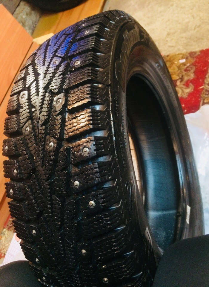

1)После шиномонтажа шины отвожу на мойку

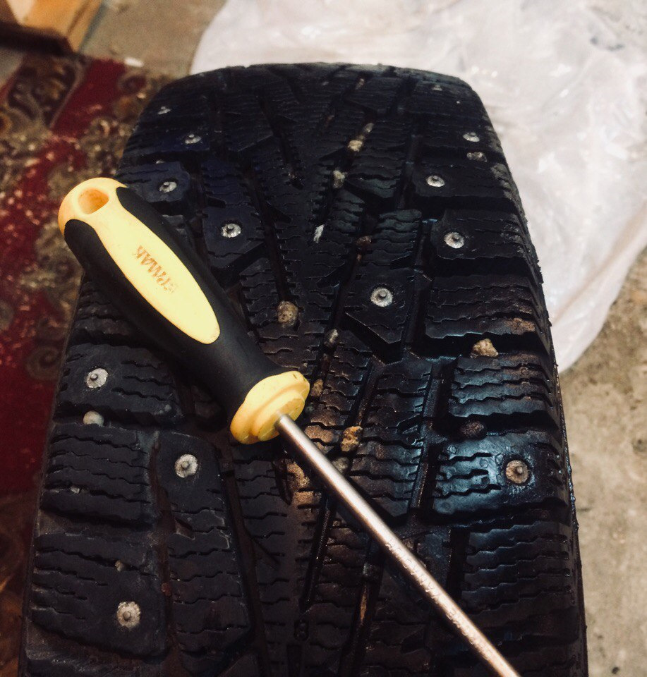

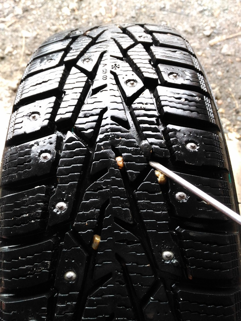

2)Долго и муторно отверткой выковыриваю каждый камешек из протектора шины

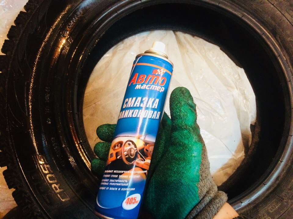

3)Силиконовой смазкой обрабатываю каждую шину.
Запчасти на фото: SS080

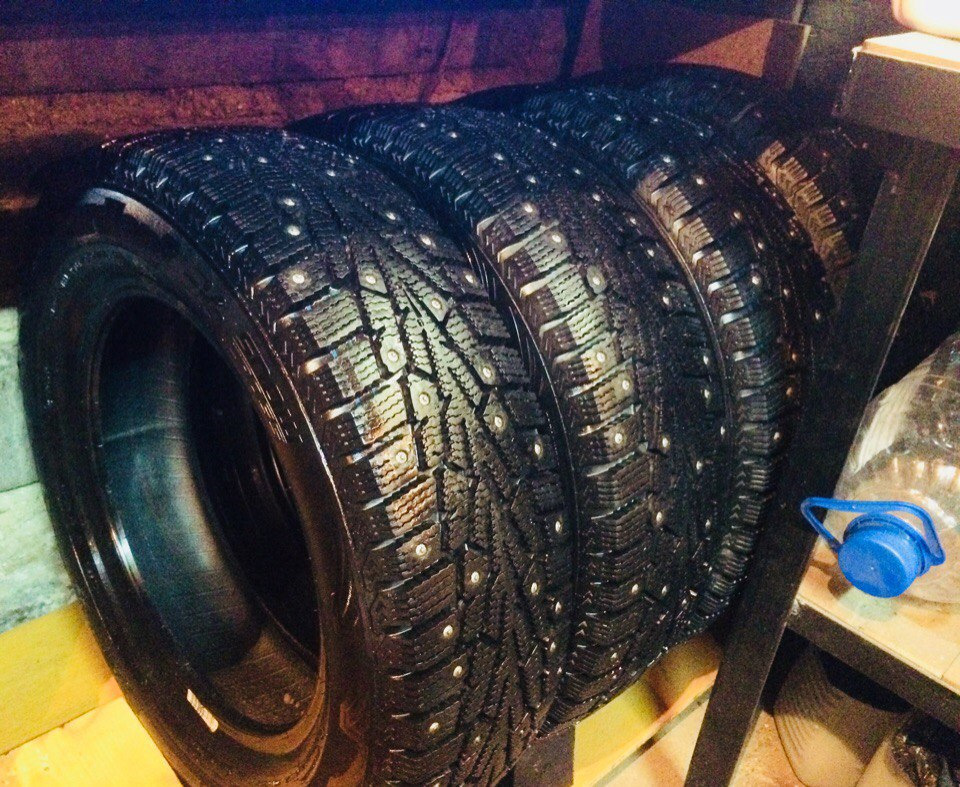

4)Убираю в нишу и накрываю сверху пленкой, примерно один раз в месяц переворачиваю чтобы не слежались.

Ну помыть наверно всегда надо, да и камешки неплохо убрать, тоже так делаю) но не понял зачем силикон ?

Шины без дисков именно так и надо хранить.
У меня шины с дисками, по-этому храню горизонтально.

Насколько знаю -резину без дисков нужно хранить именно так как у меня)))
резину хранить надо лежа, тем более без дисков! она под своим весом деформирует ту часть на которой стоит или если она в сборе с диском — вешать на "штырь" вбитый в стену… короче давление на всю окружность должно быть максимально одинаковым…

А зачем силиконкой обрабатывать? Для красоты?
Силиконом обычно летние обрабатывал, чтоб морозы легче переживали. А зимние посути просто так обработал, чтоб пыль не липла, да и хуже небудет)
Да шинам этот силикон — мертвому припарка!
Или вы по аналогии с кремом для рук его наносите? )))))
